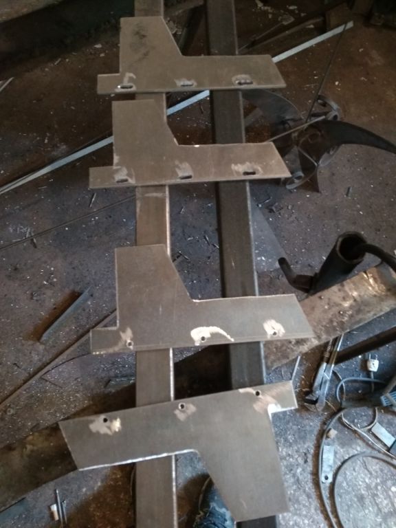

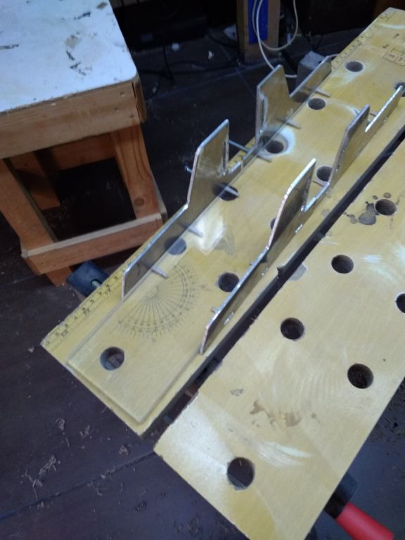

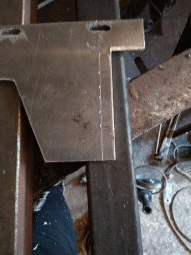

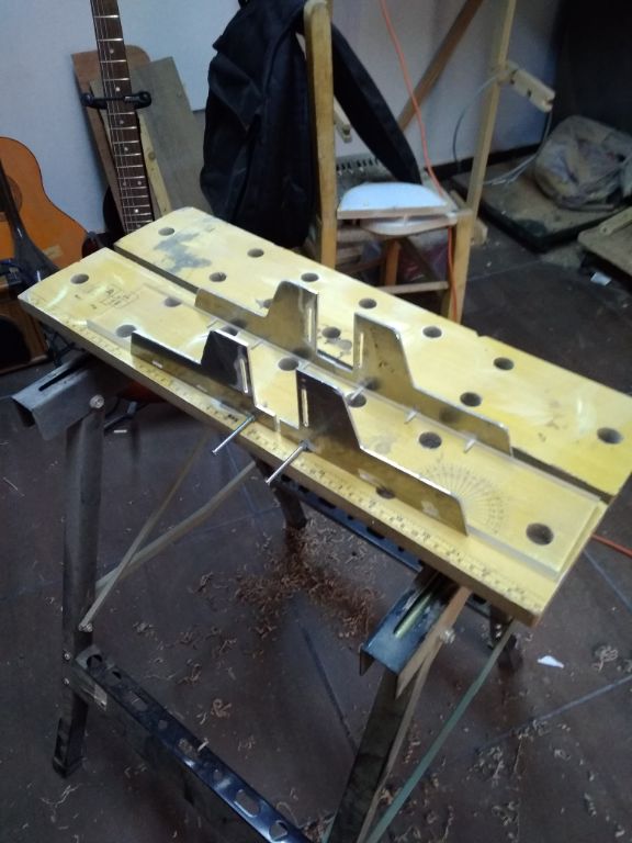

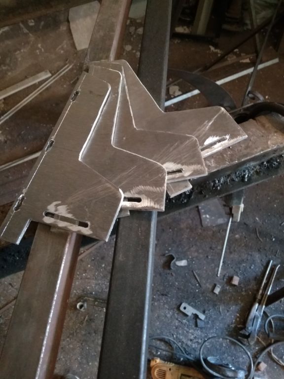

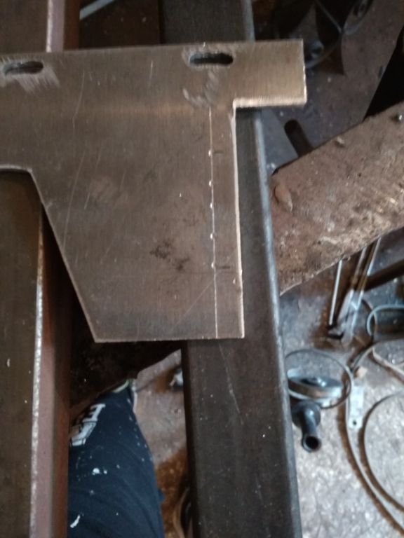

Γειά χαρά μιας και δεν έχω δουλειά να κάνω είπα να δοκιμάσω να φτιάξω έναν οδηγό χαραξης ταστων με ότι Ρεταλια είχα στο μαγαζί, ταυτόχρονα φτιάχνω και ένα ίδιο με πλεξιγκλας αλλά θα το στείλω να μου το κόψουν με λειζερ. Λοιπόν τα υλικά είναι λαμαρίνα αλουμινίου ρεταλια που έτσι και αλλιώς θα πήγαιναν για πέταμα όπως επίσης και πλεξιγκλας 10χιλ για την βάση. Έχω φτάσει στο σημείο που βλέπετε στις φώτο.  Όλες οι τρύπες και οπες είναι 4χιλ.
Τωρα αν κάποιος αγόραζε τα υλικά το κόστος τους θα ήταν :
Λαμαρίνα 2 ευρώ
Πλεξιγκλας (8εκ πλάτος, 50 εκ μήκος και 10χιλ παχος)  10 ευρω
Βίδες Μ4 20 τεμ γύρω στα 2-3 ευρώ μαζί με ροδέλες.
Επέλεξα αλουμίνιο γιατί δεν θέλει και πολλά εργαλεία να το δουλέψεις αρκεί ένα τρυπανι και 2 λίμες (η μια στρογγυλη).  Στην βάση ανοιχτήκαν οι τρύπες και πέρασα Κολαουζο να γίνει το σπειρωμα και τώρα πρέπει να πάρω βίδες γιατί αυτές που έχω είναι μακριές.
