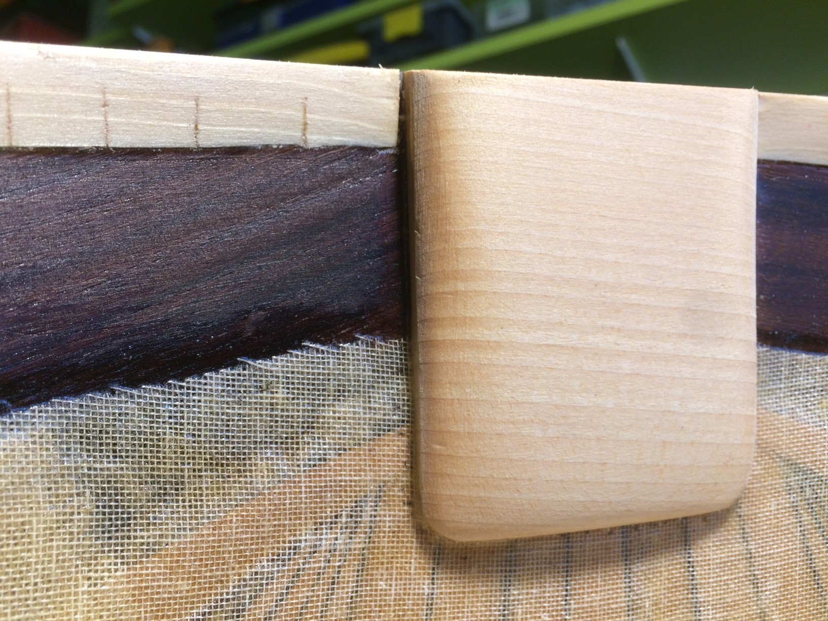

Αυτο που θα πω ειναι προφανως ψυλλοι στ άχυρα  και ελαχιστη σημασια εχει...αλλα τις πριονιες στο κερφινγκ δεν ειναι πιο λογικο να τις κανουμε στο εσω χειλος του φιλετου και οχι στο κατω? Το αναφερω απλα χαρη της τελειοτητας που αναζητεις...καθως αφου λυγισε...καμμια σημασια δεν εχει τελικα.

Νικηφόρε το κέρφινγκ σε ένα μπουζούκι για να ακολουθήσει το ακριβές περίγραμμα στο χείλος του μάλλον πρέπει να χαράσσεται έτσι κι όχι όπως στις κιθάρες που έχουμε περίπου επίπεδες επιφάνειες και γωνία σκάφους καπακιού 90 μοίρες περίπου. Στο σκάφος μπουζουκιού η γωνιά αυτή είναι μικρότερη σε αρκετά σημεία, οπότε όταν πας να κολλήσεις το κέρφινγκ και να ακολουθήσει το περίγραμμα του σκάφους , αυτό σηκώνεται προς τα πάνω έξω από το σκάφος. Προφανώς εδώ με το πριόνισμα από κάτω ο φίλος μας έδωσε λύση σε αυτό το πρόβλημα. Υπάρχουν κι άλλες λύσεις γι αυτό κι εδώ πιστεύω είδαμε μία απ αυτές. Ας μας πει όμως κι ο ίδιος γιατί το έκανε αυτό, μήπως κάνω λάθος εγώ,  και ίσως οι παλιότεροι ποια μέθοδο εφαρμόζουν.

Γιώργο και Νικηφόρε, σας ευχαριστώ για τα τόσο καλά σας λόγια.
Ο Γιάννης Καραβασίλης περιγράφει ακριβώς το λόγο για τον οποίο έγιναν από κάτω οι πριονιές. Είναι κάτι που δεν είχα φανταστεί από την αρχή ότι θα χρειαζόταν αλλά όταν πήγα να βάλω τα ήδη κουρμπαρισμένα πηχάκια, «φώναζε» ότι πρέπει να γίνει έτσι. Δεν πήγε (και δεν πάει) το μυαλό μου σε άλλη εναλλακτική λύση, Γιάννη έχεις υπ’ όψη σου κάτι συγκεκριμένο?

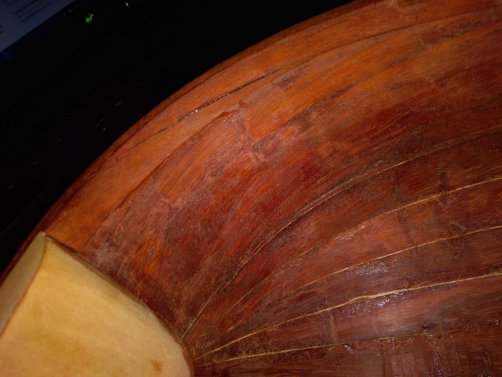

Απ: Πρώτο όργανο: Το μπουζούκι του κιθαρίστα
« Απάντηση #95 στις: Ιουλίου 15, 2018, 11:56:54 μμ »
Ναι φίλε Stergios_craftopia . Εγώ βέβαια δεν βάζω το ίδιο υλικό που έβαλες εσύ, έλατο δηλαδή, αλλά βάζω το ίδιο ξύλο με το σκάφος . Χρησιμοποιώ στην ουσία μία δούγα ίδια μ αυτές που έχω φτιάξει το σκάφος. Την καμπυλώνω να έρθει στο περίγραμμα του σκάφους απ την εσωτερική του πλευρά και ξεκινώντας να την τοποθετώ απ τον τάκο που θα κολλήσω το μανίκι, βλέπω οτι περίπου εκεί που είναι η μεγάλη κοιλιά του σκάφους προς τη χορδιέρα αρχίζει και βγαίνει έξω από το σκάφος. Εκεί σημαδεύω με το μολύβι μου τη δούγα που βγαίνει απ το σκάφος και κόβω με το πριόνι παράλληλα με το χείλος του σκάφους απ την εξωτερική της πλευρά. Το ίδιο κάνω και στην απέναντι πλευρά του σκάφους. Πάλι μία δούγα καμπυλωμένη κλπ κλπ. Το πρώτο κομμάτι δούγας που κόψαμε αν το γυρίσουμε ανάποδα για να ακολουθεί την σωστή καμπυλότητα , θα δεις οτι ταιριάζει απόλυτα να τοποθετηθεί στην απέναντι πλευρά του σκάφους στην άλλη κομμένη δούγα....κι εφαρμόζει τέλεια αν όλα είναι σωστά. Κι έτσι έχεις δύο όμορφες καμπυλωμένες δούγες που ακολουθούν ακριβώς την κλίση του σκάφους χωρίς να χρειάζεται να πριονίζουμε κέρφινγκ κλπ. Θα προσπαθήσω να βάλω κάποιες φωτό σε περίπτωση που δεν μπόρεσα να σας εξηγήσω τι ακριβώς κάνω με τα λόγια.
« Απάντηση #96 στις: Ιουλίου 16, 2018, 12:11:12 πμ »

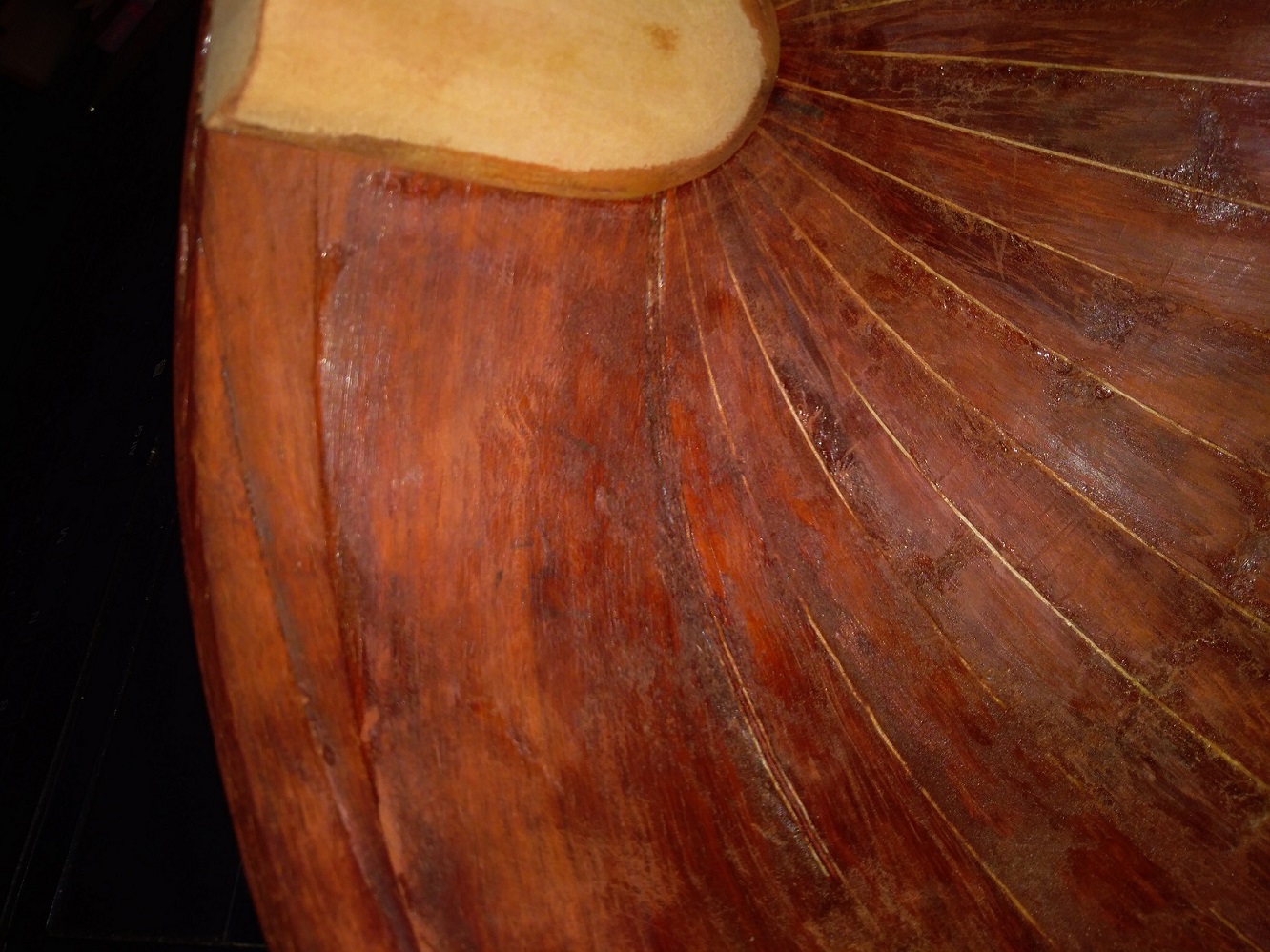

Δεν ξέρω αν φαίνεται καλά στις φωτογραφίες....ίσως διακρίνεται η γραμμή που έχουν κοπεί λοξά οι δούγες και έχουν κολληθεί ξανά τα κομμάτια τους αλλάζοντας απλά την πλευρά του σκάφους.
« Απάντηση #97 στις: Ιουλίου 16, 2018, 12:14:44 πμ »
κι άλλη μία....

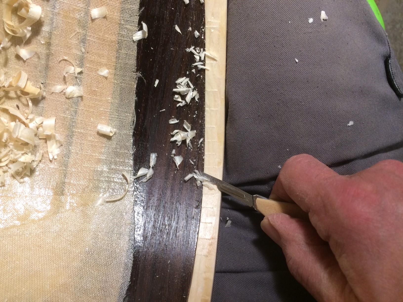

« Απάντηση #103 στις: Ιουλίου 17, 2018, 10:10:06 μμ »
Ιωσήφ πόσο σ' ευχαριστώ, αλλά ταΐζεις το θηρίο με ανεξέλεγκτα σχόλια και θα μας ανέβει στο σβέρκο στο τέλος!
Γιάννη (Παπαβλαχόπουλε) μ' έβαλες σε δίλημμα… και τελικά σε δράση. Ευχαριστώ!

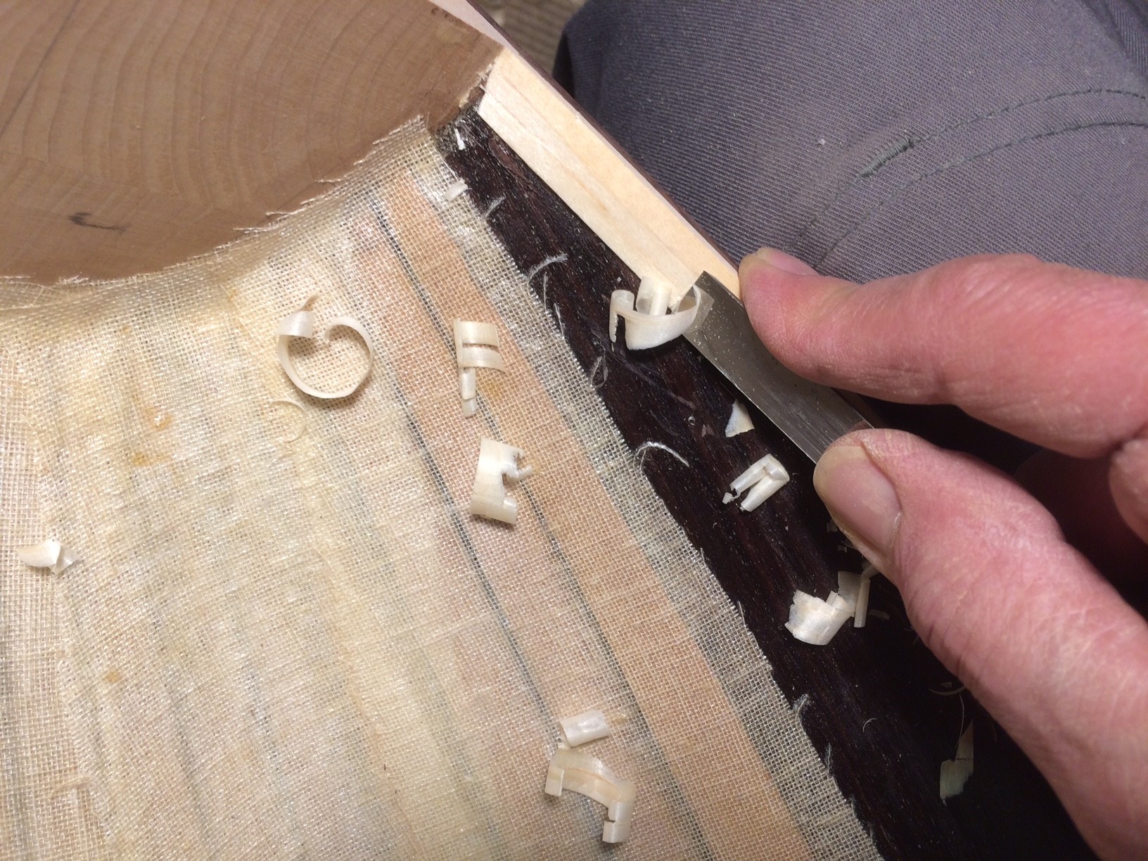

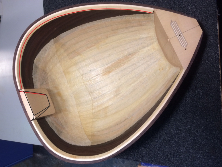

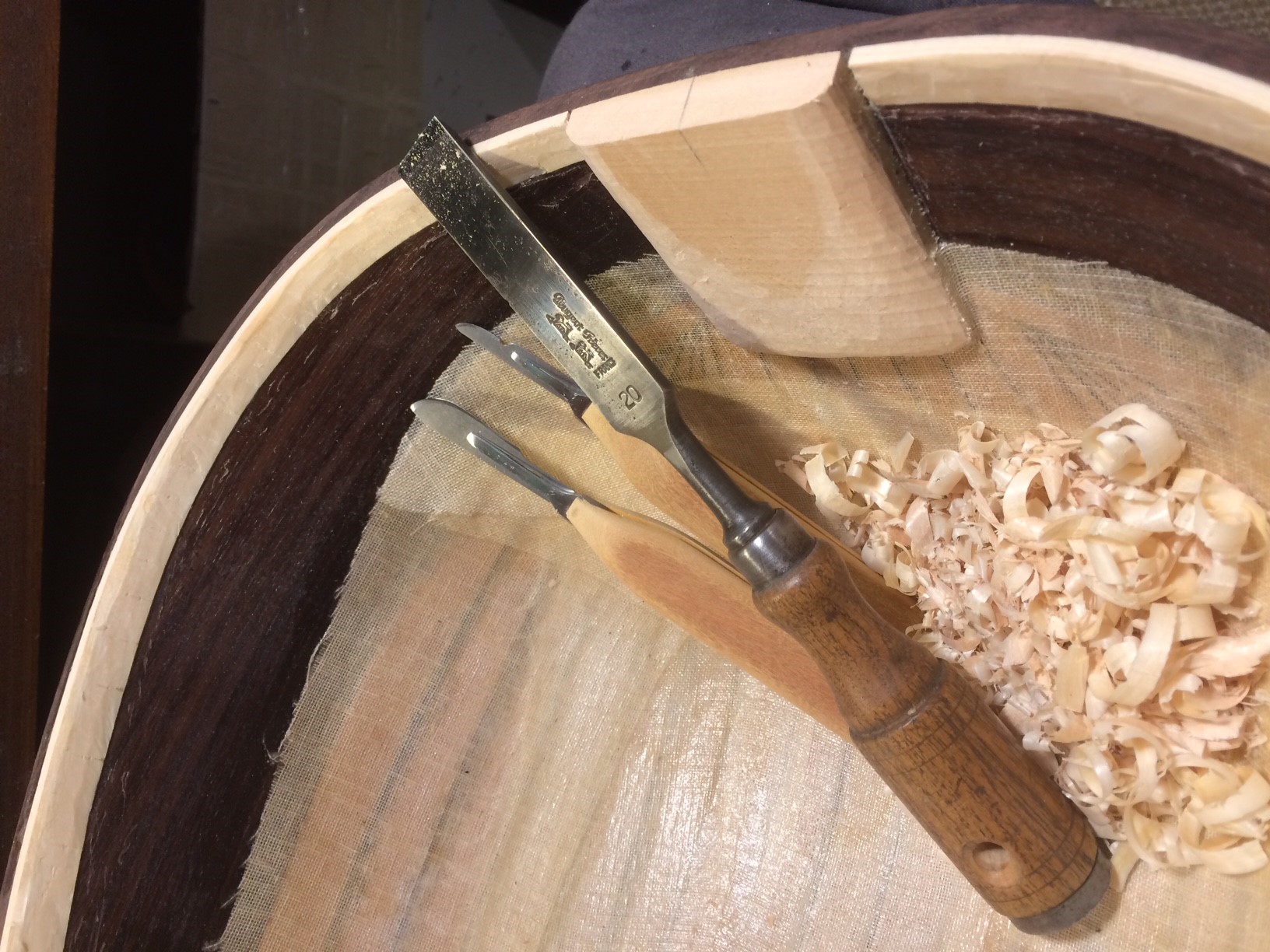

Ακολούθησα –σχεδόν- τη συμβουλή σου για τα στρογγυλέματα έχοντας όμως κι άλλες παράλληλες σκέψεις. Αντί λοιπόν απλώς να στρογγυλέψω την πατούρα, την άδειασα με σκαρπέλο και νυστέρια ώστε να αποκτήσει σφηνοειδές σχήμα, τριγωνική δηλαδή διατομή που σβήνει στο εσωτερικό των τοιχωμάτων. Τον τάκο τον άδειασα επίσης (ma non troppo) και τον σμίλεψα όσο τέλος πάντων γινότανε σύμφωνα με τις οδηγίες σου, αποσκοπώντας προφανώς σε "στρογγυλότερο" εξ αντανακλάσεως ήχο.

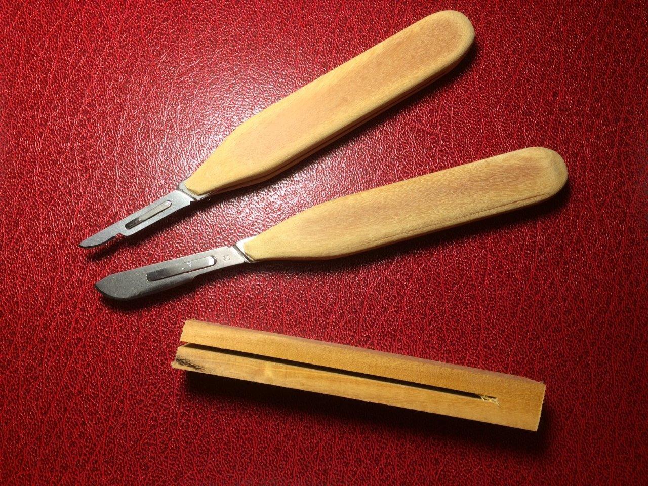

Είχαμε λοιπόν άλλο ένα νυχτέρι χθες βράδυ. Αυτό ξεκίνησε βελτιώνοντας δύο νυστέρια που με παρακαλούσαν εδώ και μήνες να τους φτιάξω πιο λειτουργικές λαβές και τελείωσε τις μικρές ώρες με συντροφιά το Βέλγικο τρίτο πρόγραμμα.
Ενδιαφέρον παρουσιάζουν οι παρατηρήσεις μετά από αυτή την επέμβαση:
Η ιδιοσυχνότητα του σκάφους, με τη διαδικασία μέτρησης και τις παραδοχές που έχω αναφέρει νωρίτερα, είχε αυξηθεί σχεδόν κατά 50% με την προσθήκη της πατούρας που αρχικά είχε ορθογωνικό σχήμα. Μετά την απομάκρυνση όμως του μισού υλικού της  και τη μετατροπή του σχήματός της σε σφηνοειδές, το tapping έδειξε ότι η (ανεπιθύμητη) αύξηση της ιδιοσυχνότητας παρέμεινε σε επίπεδα κάτω του 20%. Τα περισσότερα από τα απολωλότα μπάσα δηλαδή φαίνεται ότι επιστρέψανε! Τι ευχάριστη έκπληξη!!
Εύχομαι και ελπίζω ότι η υποβάθμιση της ακαμψίας του σκάφους που δεν μπορεί παρά να προέκυψε από αυτή την επέμβαση θα παραμείνει κάτω από τα όρια του αντιληπτού.
