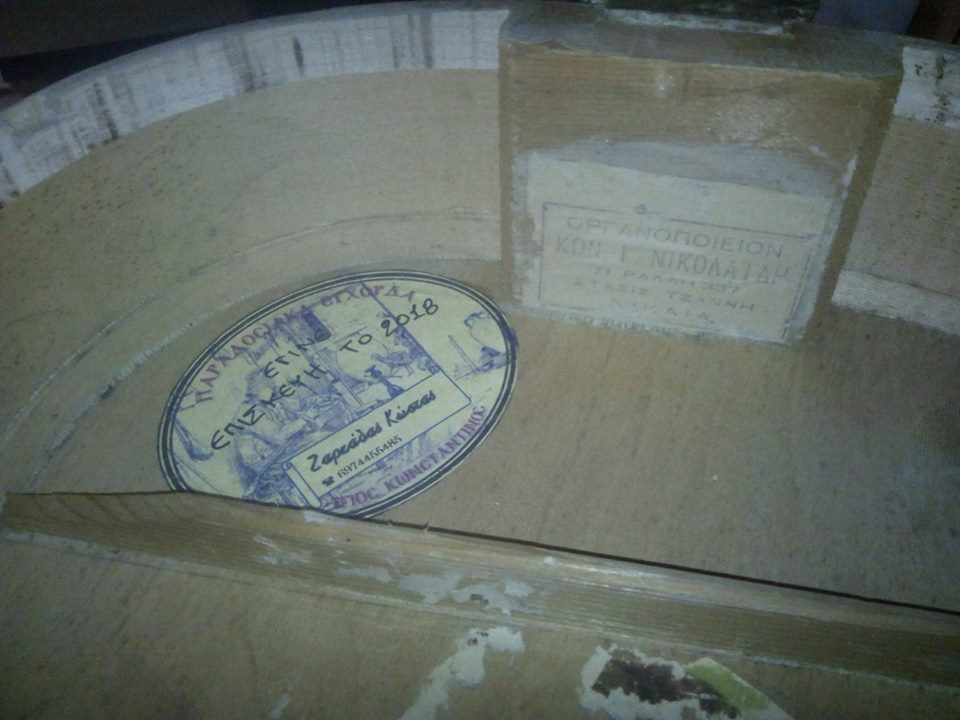

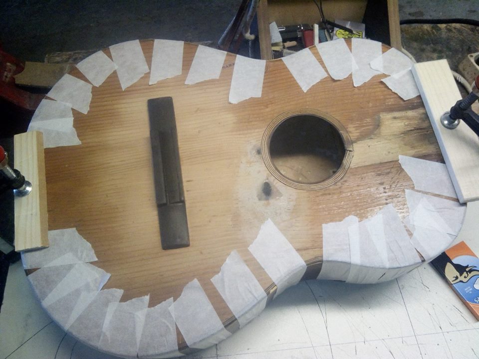

στην πλατη το 4ο καμαρι ειναι σχισμενο;
αν ναι, εκει τι θα κανεις;
Απ: αποκατασταση κιθαρας κατασκευης Νικολαιδη
« Απάντηση #16 στις: Μαΐου 27, 2018, 12:34:47 πμ »
αυτο το ματι σου ρε ουτε σκανερ να ητανε..........................ολα τα πιανει.Αν δεν βγαλω πλατη θα το κολλησω τι αλλο?

Στρεσάρισε το καπάκι και την πλάτη λίγο προσεκτικά να δείς που αλλού μπορεί να υπάρχει ξεκόλλημα και δεν φαίνεται
Δοκίμασε με μικρά χτυπηματάκια όπως στην διαδικασία κουρδίσματος καπακιού πλάτης να ακούσεις αν υπάρχουν σπασίματα
Στο μικρό μαντολινάκι που επισκεύασα πρόσφατα υπήρχαν ανοίγματα στις ντούγιες που μπορούσες να τα ακούσεις με αυτό τον τρόπο
Καλή συνέχεια!
« Απάντηση #19 στις: Μαΐου 27, 2018, 11:04:26 πμ »
Καλή συνέχεια!
Τοχω κανει ηδη Νασο .....................κεραμοσκεπες φτιαχνω βλεπεις κι ετσι και το κεραμιδι βγαζει παραξενο ηχο λες κατι εχει.Κοιτας προσεκτικα και ουπς.................ραγισμα.Σε ευχαριστω για την συμβουλη σου

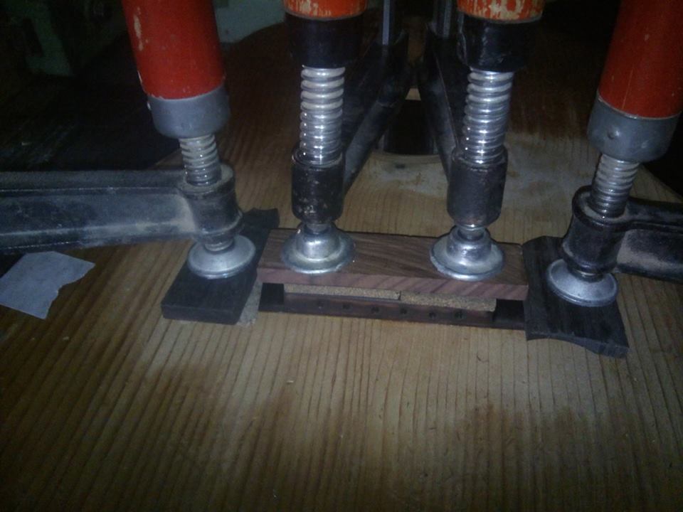

Η κιθάρα είχε χορδές όταν ήθε στα χέρια σου? Εννοώ δηλαδή, αντέχει το όργανο την τάση των χορδών?
Τα καμάρια που ξεκολλάνε είναι ίσως ένδειξη οτι η κόλλα έχει "παλιοκαιρίσει".
Με όλο το σεβασμό, ένα σκανάρισμα όλων των κολλήσεων -ιδίως στη γέφυρα- εμένα τουλάχιστον θα με βοηθούσε να κοιμηθώ πιο ήρεμα το βραδι... {music024}
Πες μας και για μάνικο-ταστιέρα, μη μας κρατάς στο σκοτάδι!
« Απάντηση #21 στις: Μαΐου 28, 2018, 04:12:30 μμ »
εννοειται οτι η γεφυρα ξεκολληθηκε και θα κολληθει με τη δεουσα προσοχη.Ολα τσεκαρονται πριν κανω οτιδηποτε.Η κιθαρα ειχε 2 χορδες πανω της ( τα καντινια)  πιθανοτατα ομως απο τον καινουριο ιδιοκτητη για να ικανοποιησει την περιεργεια του και να δει τι ηχο θα βγαλει................

Ενταξει το παρακανα στο σφιξιμο του καβαλαρη, αλλα καλιο γαιδουροδενε λεει........................
Και διπλα στην ετικετα του κατασκευαστη και η δικη μου ,που λεει οτι εχει γινει επισκευη .....................οπως αρμοζει δηλαδη!!!!

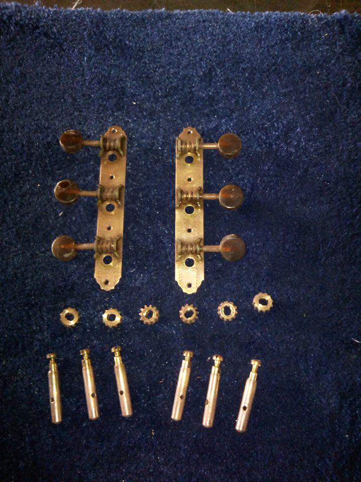

καθαριστηκαν και τα κλειδια, τα οποια ειναι χαλκινα ........................
« Απάντηση #27 στις: Ιουνίου 24, 2018, 01:33:57 μμ »
Με τι καθαρίζεται ο χαλκός αν επιτρέπεται???
τα βραζεις με ξυδι αλευρι και κατι ακομη που δε θυμαμαι.Μπες στο google  και γραψε καθαρισμος χαλκου.Εγω το εκανα προχθες αλλα το ξεχασα ηδη............................το γηρας βλεπεις .....ου γαρ ερχετε μονο του
