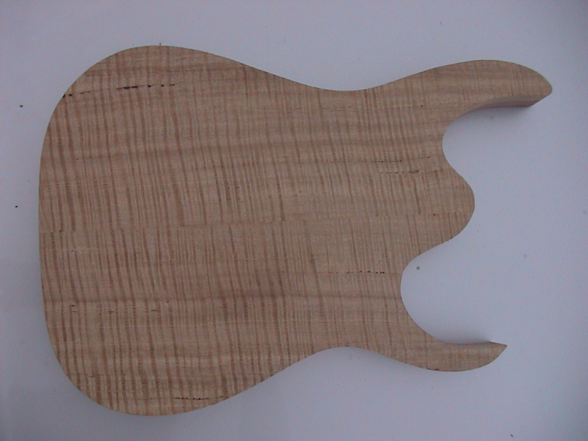

kανει για πουθενα??ομορφο,βαρυ και σκληρο ξυλο,ισως για κοντρες στο μανικι ,η για καραουλο.εχει εμπειρια κανενας?

Καποιος το επιχειρησε.
Οντως φαινεται πολυ ωραιο και θυμιζει flame maple. Επισης φαινονται και οι ρωγμες που λεει ο Τριανταφυλλος

Γιάννη,
αυτό το σώμα κιθάρας το τελείωσες;
Απ: ΕΥΚΑΛΥΠΤΟΣ
« Απάντηση #4 στις: Δεκεμβρίου 18, 2011, 10:40:55 μμ »
Δεν ειναι δικο μου Τριανταφυλλε! Απλως εκανα μια αναζητηση μηπως καποιος επιχειρησε να το χρησιμοποιησει σε μουσικο οργανο. Απ'οτι εχω δει μεχρι τωρα, στις ηλεκτρικες κιθαρες τουλαχιστον δεν υπαρχει ξυλο που να μην εχουν δοκιμασει!  :D

Γιάννη γιατί δεν βλέπω την εικόνα αλλά έναν βάτραχο;
Απ: ΕΥΚΑΛΥΠΤΟΣ
« Απάντηση #6 στις: Δεκεμβρίου 19, 2011, 09:03:10 πμ »
Μαλλον το imageshack δεν επιτρεπει hot linking. Τωρα πρεπει να την δεις λογικα.

Πάντως σίγουρα ο ευκάλυπτος δεν είναι το σκληρότερο ξύλο. Και το ξύλο που δείχνει ο Γιάννης (το σώμα κιθάρας) προσωπικώς δεν το αναγνωρίζω για ντόπιο ευκάλυπτο.
