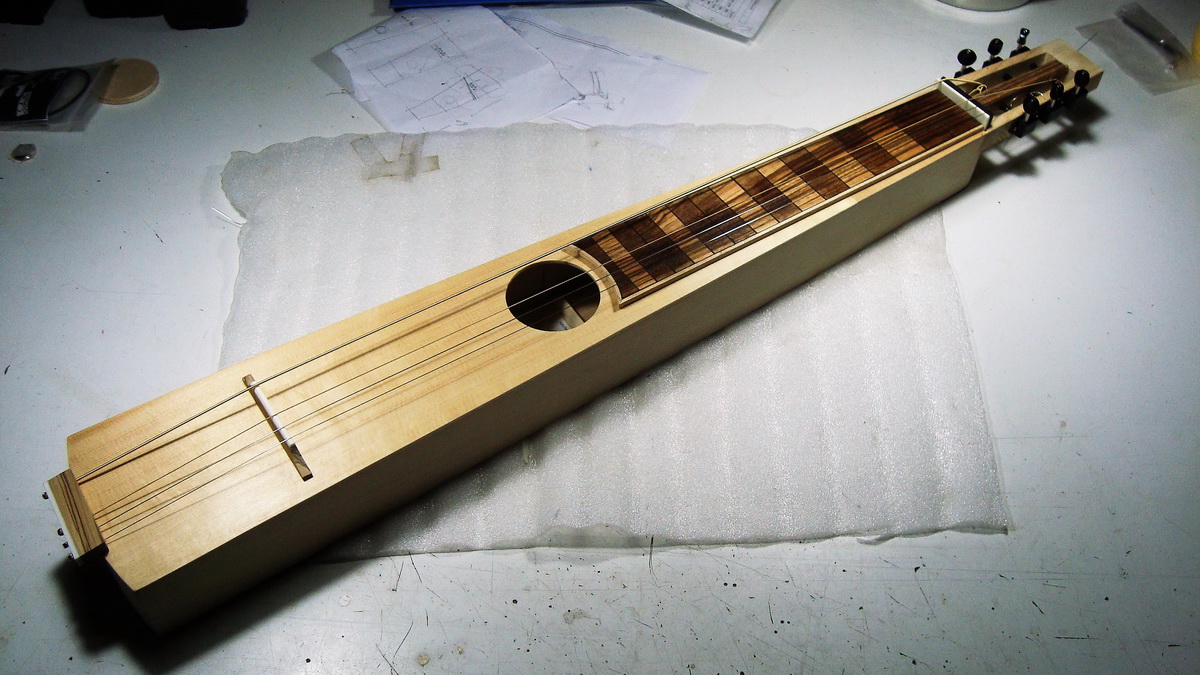

λοιπόοοοοοοονννν.....
επανέρχομαι μετά από μέρες και δρατικές εξελίξεις - που δεν έχουν τελειώσει ακόμα.

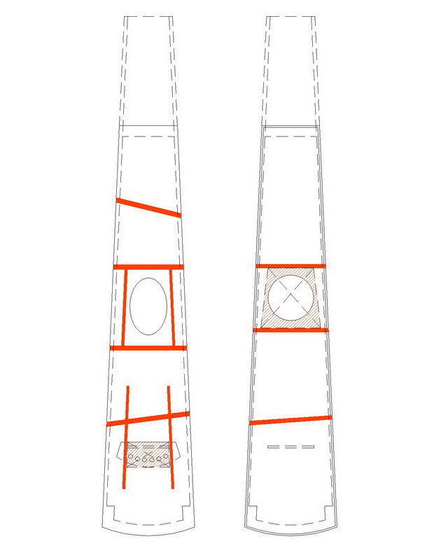

Το οργανάκι τέλειωσε και πήγε για δοκιμές με 13άρες χορδές - δεν είχα βαρύτερες όταν το αρμάτωσα κι είπα να δοκιμάσω καταρχάς με αυτές.
! No longer available
Ο ήχος όμως παρότι αρκετά καλός ποιοτικά, είχε μάλλον χαμηλή ένταση. Αναμενόμενο με καπάκι τέτοιου μεγέθους. Άλλωστε το όργανο στο οποίο βασίστηκα έχει πιεζοηλεκτρικό κάτω από τον καβαλάρη στον "στανταρντ" εξοπλισμό - δεν πωλείται χωρίς αυτό δηλαδή. Στην ουσία - αν το δεις αποκλειστικά "ακουστικά", ακόμα και το πρωτότυπο πρόκειται μάλλον για όργανο μελέτης.

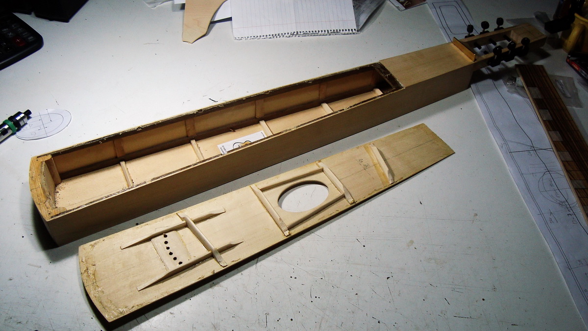

Έγινε επομένως αυτό που φοβόμουν, τα καμάρια ήταν μάλλον υπερδιαστασιολογημένα από φόβο μη μου ξηλώσουν το καπάκι οι βαρύτερες χορδές.

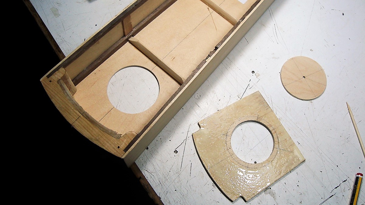

Έχοντας ακόμα ένα ίδιο κομμάτι έλατο (αφού παίζουμε που παίζουμε) αντί να αλλάξω χορδές, αποφάσισα να κάνω ταυτόχρονα και άλλη δοκιμή και να αλλάξω όλο το καπάκι, με ελαφρύτερο καμάρωμα και floating καβαλάρη αυτή τη φορά. Το παλιό βγήκε αλώβητο και μάλλον θα ξαναχρησιμοποιηθεί - αφού ελαφρύνω τα καμάρια - σε επόμενο όργανο.
Και μια που μιλάμε για καμάρια, πήγα το όργανο και στον Αλεξανδρή για κουβεντούλα. Βλέποντας τον καβαλάρη του αρχικού (που αντιγράφω), εξέφρασχε την εκτίμηση ότι ενδεχομένως με τέτοιο καβαλάρη να μην έχει και καθόλου καμάρια (αν προσέξετε τις πρώτες φωτογραφίες, όντως ο καβαλάρης είναι δυσανάλογα μεγάλος).
Τέλος πάντων, το νέο καπάκι έχει καμάρωμα "τυπικό" για τα "δικά μας" λαϊκά όργανα: ένα εγκάρσιο καμάρι και ενίσχυση στην τρύπα. Μόλις διαπίστωσα ότι απ' την βιασύνη μου δεν πήρα ούτε μία φωτογραφία, αλλά έχω το σχέδιο το οποίο είναι κάπως έτσι σε σχέση με το παλιό:

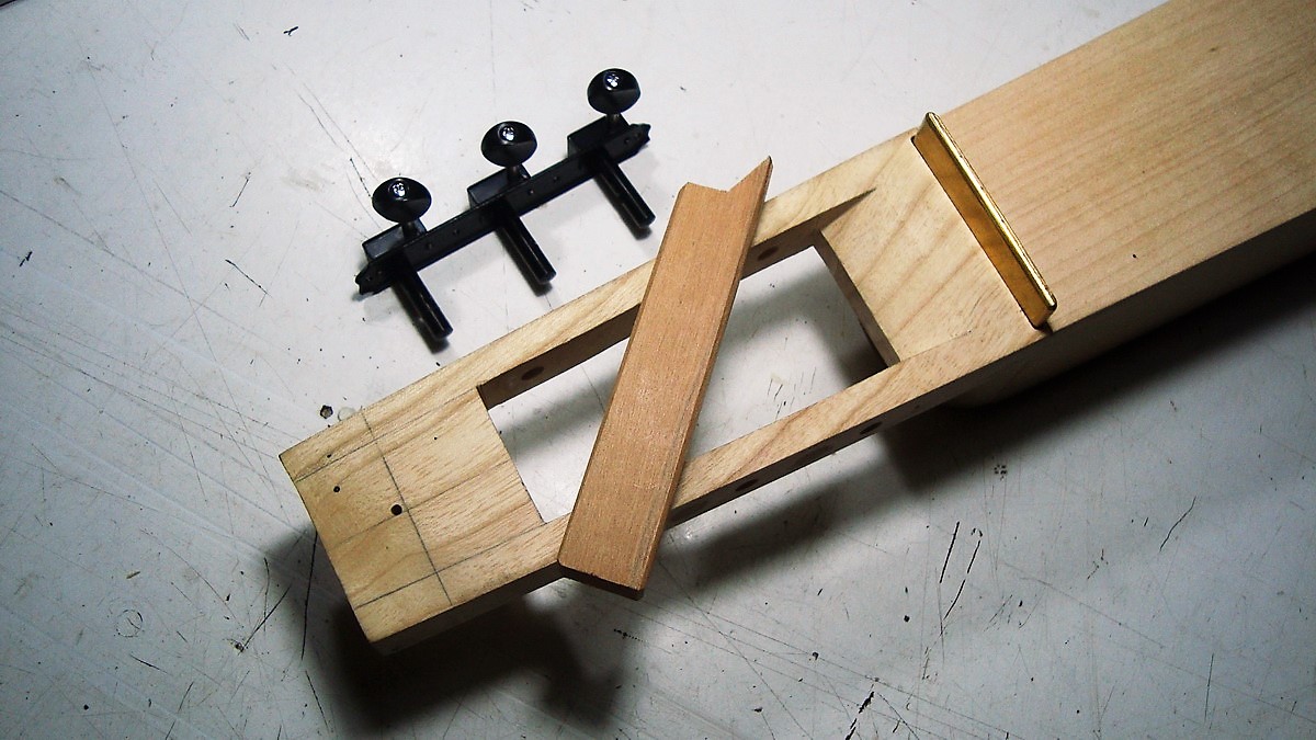

Tα επόμενα πράγματα που με απασχόλησαν ήταν ο χορδοκράτης - αφού γίνεται floating ο καβαλάρης - και το headstock. Επίσης αποφάσισα να βάλω κάψες εσωτερικά για ενίσχυση, και έκανα μια τρύπα στο πίσω μέρος του σκάφους για να μπορώ να παίζω με διάφορες επιλογές.

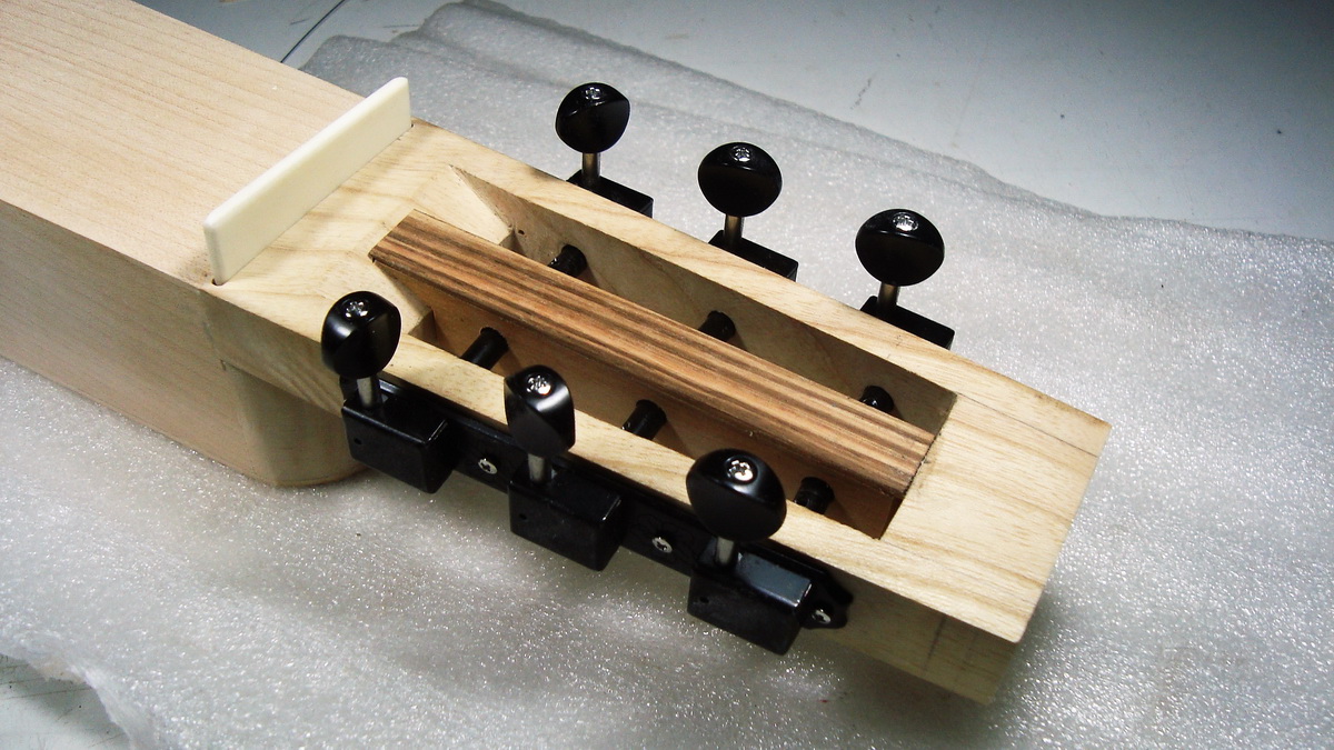

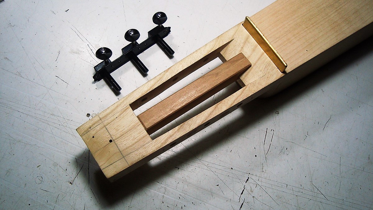

Αρχίζοντας από το headstock το κλειδί της μπάσας ΜΙ "την άκουσε" και το αξονάκι άρχισε να παίζει.
Προσπάθησα να βγάλω το καπάκι του κλειδιοιύ για επιδιόρθωση, αλλά ο όλος ο μηχανισμός (γρανάζι - ροδέλες κτλ.) κρατιέται στη θέση του με το ίδιο το καπάκι κι έτσι αν αυτό βγει κινδυνεύει να διαλυθεί εντελώς το κλειδί.
Οπότε το άφησα έτσι και πρόσθεσα ένα στέλεχος κεντρικά για να φωλιάσουν οι άξονες και να μην έχω προβλήματα με τις βαρύτερες χορδές. Το έλεγξα πριν συνεχίσω οτιδήποτε και φαίνεται να είναι ΟΚ.

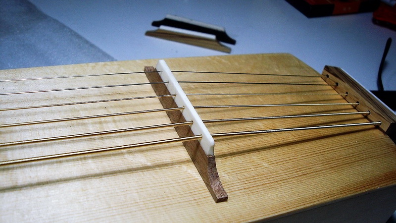

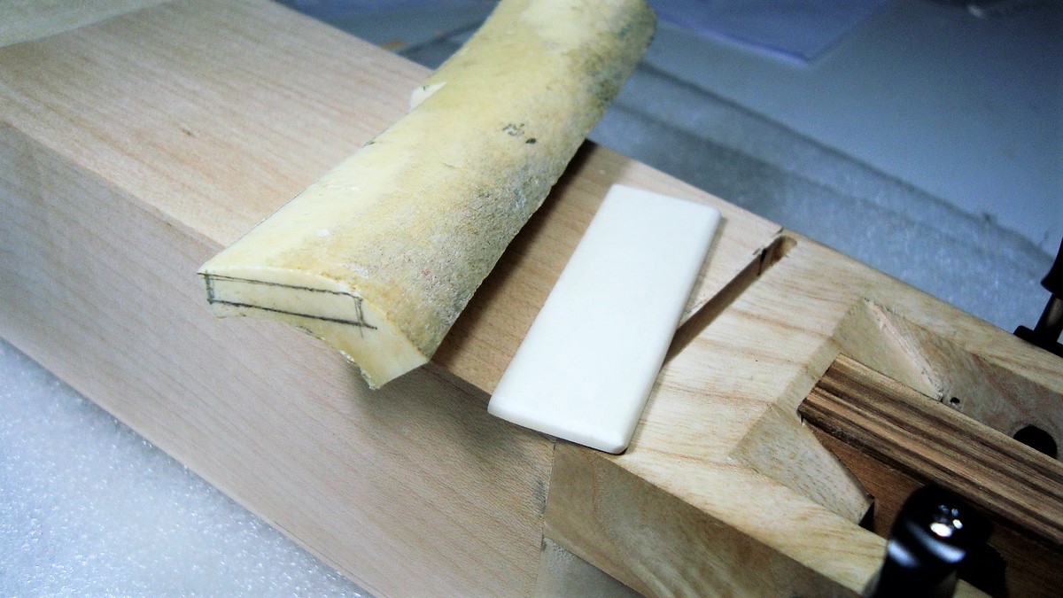

Ο κεντρικός "κορμός" πήρε κι ένα κομμάτι zebrano για να ταιριάξει με τα υπόλοιπα. Αποφάσισα να αλλάξω και υλικό στο nut, κατανάλωσε αρκετή πρώτη ύλη (κόκκαλο) - και καναδυό ώρες επεξεργασία.

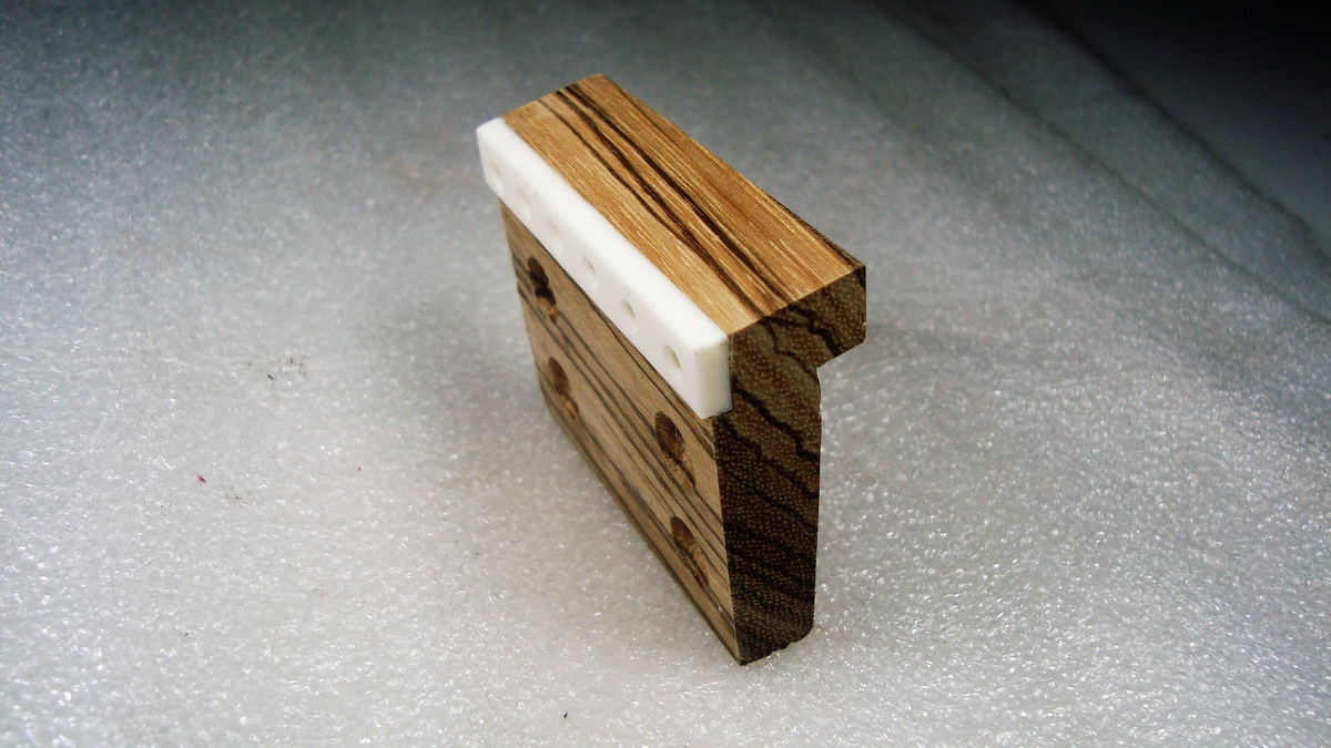

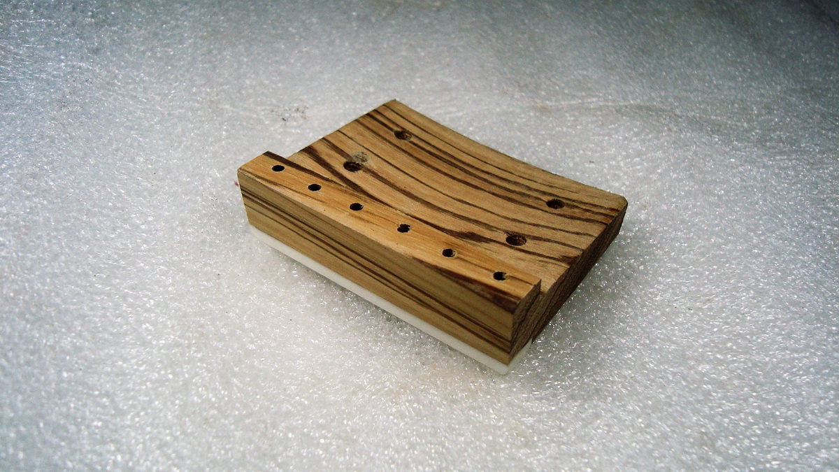

Επόμενη δουλειά ο χορδοκράτης. Λόγω της μεγάλης τάσης, έφτιαξα έναν "μπαμπάτσικο" από zebrano με κόκκαλο στα κεφάλια των χορδών. Στηρίζεται με τέσσερεις βίδες στον τάκο, άμα βρω κανένα πιο ευπαρουσίαστο σχέδιο (βίδας) θα τον αλλάξω. Δεν τον κόλλησα (εξ ου και οι τέσσερεις βιδάρες) γιατί όπως καταλαβαίνετε δεν έχω καταλήξει ακόμα σε τελικό σχέδιο και προσπαθώ να αποφύγω δεσμεύσεις.
Λεπτομέρεια: για να περάσουν οι περιελίξεις των κεφαλών των χορδών, οι τρύπες έγιναν τελικά 2,3 χιλιοστά.

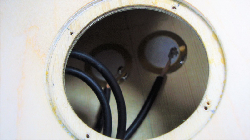

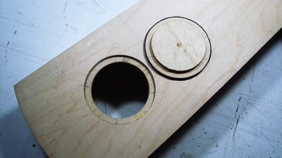

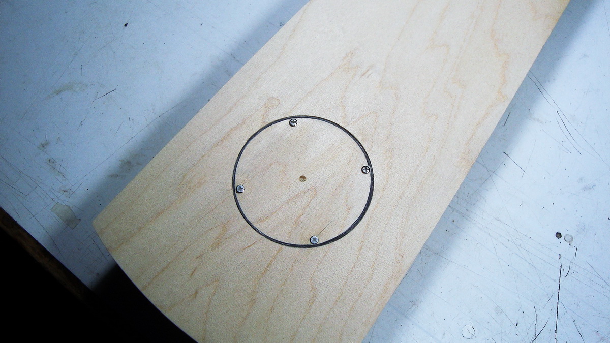

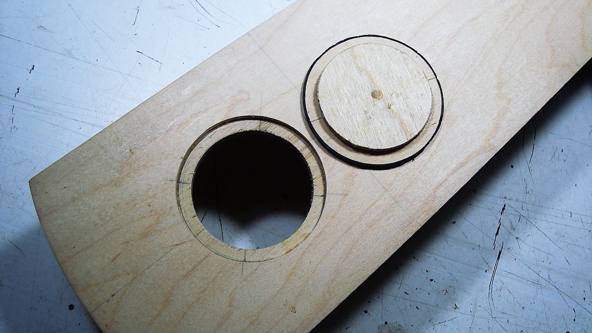

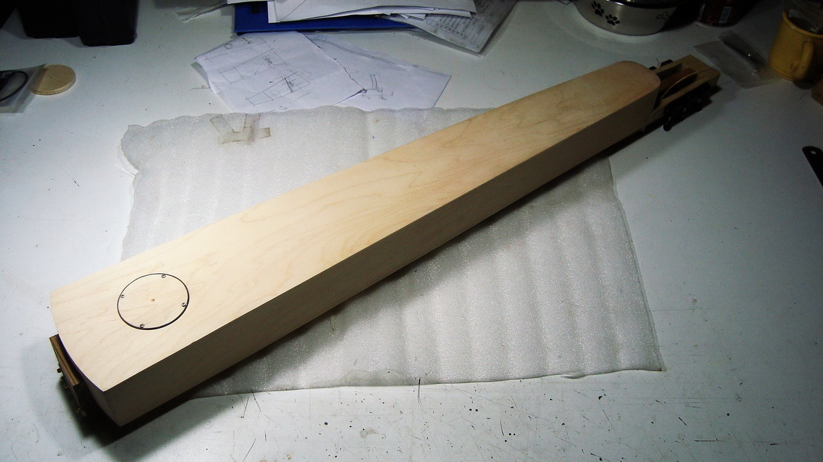

η τρύπα στην πλάτη έγινε λίγο πιο κάτω από την αντίστοιχη θέση του καβαλάρη στο καπάκι. Η τρύπα για το jack θα γίνει μάλλον στην δεξιά πλευρά του σκάφους, πίσω. Όλο το σύστημα θα μου το φτιάξει ένας φίλος μπασίστας που ασχολείται και με ηλεκτρονικά γιατί εγώ δεν "το έχω" καθόλου.
Δεν αγόρασα έτοιμη κάψα γιατί οι τιμές είναι μάλλον απαγορευτικές για τον πειραματικό χαρακτήρα του εγχειρήματος: 40 Ευρώ η διπλή και 70 ευρώ η τετραπλή κάψα (shaller), τριπλή δεν βρήκα, ούτε φτηνότερη εκτός από τα πιεζοηλεκτρικά που μπαίνουν κάτω από το κόκκαλο σε κολλητό όμως καβαλάρη (δεν ξέρω πως λέγονται) - αλλό ο φίλος με απέτρεψε λόγω προβλημάτων που βγάζουν.
Καβαλάρης επίσης από zebrano.
Επίσης έβαψα με κάσια την ταστιέρα, αντί να βάλω σημάδια (τσαμπουκάδες) και μετά από όλα αυτά, μπήκαν χορδές. Εδώ στη διαδικασία - είπα να βγάλω την μπάσα ΜΙ (το παλαμάρι που λέγαμε) μόνη της πριν μπουν οι άλλες μπάσες.
Κούρδισα και περιμένω να δω τι - και - αν θα ξεκολλήσει. Άντε να δούμε. Πάντως ο ήχος δεν έχει καμμία σχέση, ακόμα και με το κούρδισμα. Υπάρχει εμφανής βελτίωση ειδικά στο sustain (που είναι ζητούμενο στην lap steel) αλλά προφανώς πρέπει να την πιάσει στα χέρια του (στην αγκαλιά του) ο παίκτης για να δούμε τι κάναμε.

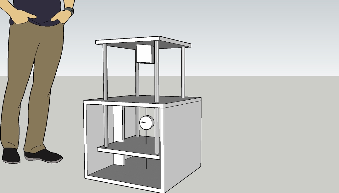

**Ένα μικρό τιπ, για προσομοίωση δύναμης-βάρους μπορείς να χρησιμοποιήσεις (με την κατάλληλη διάταξη βεβαίως) ζυγαριά τύπου κανταράκι, αυτές που ζυγίζουμε τις βαλίτσες για να δούμε αν θα μπουμε στο αεροπλάνο ή αν θα πληρώσουμε εξτρά. Μπορείς να προσομοιώσεις και εφελκυσμό και θλίψη.
κανταράκι έχω, αλλά πως γίνεται αυτό ? θέλω να πω, το καντάρι "τραβάει" το βάρος προς τα πάνω, πως γίνεται να "σπρώχνει" για φόρτιση ? πολύ με ενδιαφέρει, αν έχεις φωτό ή link βάλτα ή στείλε μήνυμα, ευχαριστώ για την πληροφορία!

Δεν το δοκίμασα ούτε το εχω δει κάπου, τώρα το σχεδίασα, νομίζω θα δουλέψει...(κλασικά και στο τέλος δε δουλεύει τίποτα ;D )
[attachimg=1]
Αρκεί τα 2 κομμάτια (σαν κουτιά) να είναι ακλόνητα, δηλ. να μην παραμορφώνονται από τη δύναμη.
Στη βάση του κανταρακίου (!) μπορείς να κάνεις πατέντα με συρματόσχοινο,ράουλο ή ντίζα ώστε να ελέγχεις την πίεση.
Οι 4 σωλήνες στις γωνίες είναι σίδερο, όχι καβίλια! Το κανταράκι τραβάει το κάτω μικρό "πιάτο" από το πάνω μεγάλο.

ήρθε ο φίλος (είχαμε και καιρό να βρεθούμε, γλεντήσαμε) και μου έκανε μάθημα : καλάϊ, κολλητήρι και τα συναφή. Τις κάψες βέβαια τις τελικές αυτός τις έφτιαξε, αλλά πολύ χάρηκα που τόμαθα αυτό, τώρα έχει εκπαίδευση.
Μετά από δοκιμές βάλαμε διπλή κάψα (μ' αυτό το μέγεθος των καψών δεν γινόταν τριπλή, είναι σχετικά μεγάλες) μέσα από την τρύπα, κολλημένες με ταινία διπλής όψης στην πίσω πλευρά του καπακιού. Αν ποτέ ξεκολλήσουν η αλλαγή της ταινίας είναι πολύ εύκολη αφού υπάρχει η τρύπα. Στις δοκιμές βέβαια κολλήσαμε - ξεκολλήσαμε κανα δυο κάψες τουλάχιστον. Στην φωτογραφία μετά την τοποθέτηση (λίγο πιο πίσω από τον καβαλάρη).
παίζοντας ανακαλύψαμε κι άλλο πρόβλημα: η break angle έγινε επίτηδες σχετικά μικρή για να μειώσω την φόρτιση στο καπάκι (με 7° έχει 13,5 κιλά. εννιά μπουκάλια νερό δηλαδή σηκώνει το καπάκι σε επιφάνεια όσο ο καβαλάρης). Λόγω συνδυασμού της συγκεκριμένης break angle και του τρόπου παιξίματος με πένες στα δάχτυλα (finger picks - που "τραβάνε" και γενικά ταλαιπωρούν τις χορδές), αυτές πηδάγανε το κόκκαλο και υπήρχε πρόβλημα.

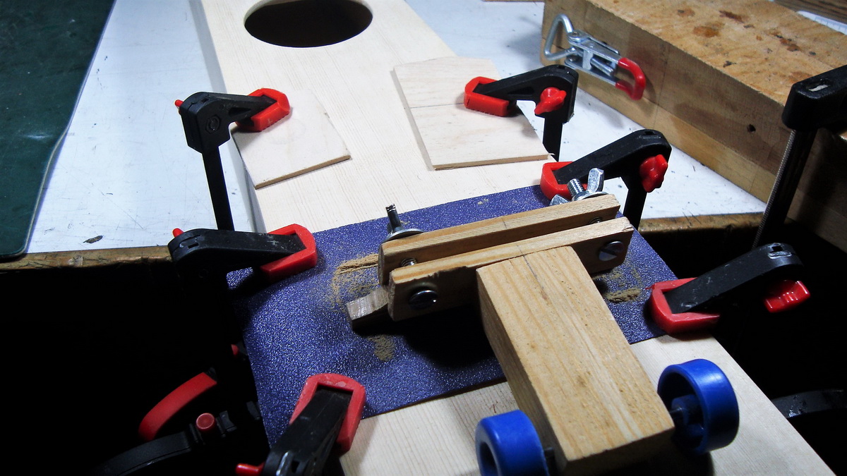

Έφτιαξα κανα δυο καβαλάρηδες με σχισμές στο κόκκαλο για δοκιμές κτλ. και σκεφτόμουν άλλους πιθανούς τρόπους, π.χ. να προεκτείνω τον χορδοκράτη με κάποιο στέλεχος που να κρατάει σταθερές τις χορδές, όπως σε αυτόν της Γερμανικής κιθάρας που έχω δείξει.
Σε κάποια φάση σκέφτηκα "και αν περνούσα τις χορδές όχι πάνω, αλλά μέσα από το κόκκαλο ?" - η πρώτη σκέψη ήταν "μπα, θα μπαζάρουν", αλλά είπα να το δοκιμάσω ούτως ή άλλως.
Με τρυπάνια τεσσάρων διαφορετικών μεγεθών άνοιξα τρύπες έτσι ώστε το πάνω μέρος των χορδών να είναι συνεπίπεδο
(ΠΑΡΕΝΘΕΣΗ: και όχι το κάτω, σε αντίθεση με τα υπόλοιπα όργανα που μετράμε το action από κάτω, στην lap steel το action μετριέται από πάνω ώστε οι χορδές να είναι απολύτως συνεπίπεδες για να μπορούν να παιχτούν με το tone bar που σύρεται ταυτόχρονα σε όλες)
Αυτό ήταν λίγο δύσκολο ομολογώ, χάλασα δυο τρία κόκκαλα, ας είναι καλά ο χασάπης του χωριού. Προς μεγάλη μου ικανοποίηση και παρά τους αρχικούς μου ενδοιασμούς (φαντάζομαι κι όσοι το διαβάσουν αυτό θα σκεφτούν αρχικά) ο καβαλάρης δουλεύει τέλεια χωρίς "μπαζαρίσματα" πουθενά - και οι χορδές φυσικά δεν πηδάνε από δω κι από κει.
η άχρηστη πληροφορία της μέρας : για όποιον ενδεχομένως αποπειραθεί κάτι τέτοιο στο μέλλον, οι διάμετροι των οπών πρέπει να είναι λίγο μεγαλύτερες από αυτές των χορδών. Στα πρώτα κόκκαλα τις έκανα όσο πιο "ακριβώς" μπορούσα, νομίζοντας ότι αν περνούσαν σφιχτά δεν θα έτριζαν (buzz). Για κάποιο λόγο συμβαίνει το αντίθετο.

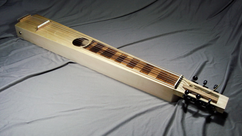

Και έτσι φτάσαμε (σχεδόν) στο τέλος. Εδώ φαίνεται και το jack για το καλώδιο.
