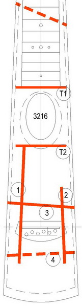

Ιωσήφ, προς τα εκεί τείνω κι εγώ για τα καμάρια.. το X bracing μου φαίνεται πολύ "σφιχτό".. αυτός είναι στην ουσία ο προβληματισμός μου, η ισορροπία μεταξύ ικανοποιητικής στήριξης και ανταπόκρισης του καπακιού.. αυτό που με μπερδεύει πολύ είναι το σχήμα του καπακιού που - αντίθετα με την κιθάρα αλλά και το μπουζούκι - δεν έχει περιοχή κάτω από τον καβαλάρη. Επίσης όπως έγραψα, τι ρόλο ακριβώς παίζουν τα διαμήκη (μακριά) καμάρια.
Για την γέφυρα ακόμα προβληματίζομαι, αλλά αν δεν μπει μαγνήτης τελικά - ή βρεθεί κανας χαμηλός - θα είναι πολύ κοντά σε "συμβατικά" μεγέθη.
δεν ξέρω αν διαβάζει κανείς (*). εγώ συνεχίζω:
ξεδιάλυνα λίγο τον ρόλο του διαμήκους καμαριού αλλά πιθανόν να μπλέξω χειρότερα (βλ. βιολί). Παρόλα αυτά προχωράω και απεφάσισα (**) τα καμάρια και την τρύπα, οσονούπω πρόοδος

εγω θα το εφτιαχνα με 2 εφχολς, ενα καμαρι στο καπακι και με 2 ακτινες
(κοβουν ηχο-εχει μικρη επιφανεια το καπακι σε τ.εκ.)
με την μικρη γωνια (οσο μικροτερη-τοσο καλυτερα)
τα κιλα ιδια θα ειναι στο τραβηγμα αλλα η πιεση στο σ(μ)πρωξιμο θα ειναι μικροτερη
χωρις ηλεκτρικα παραφερναλια

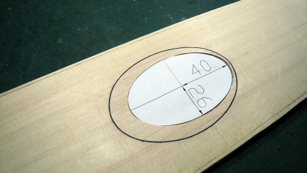

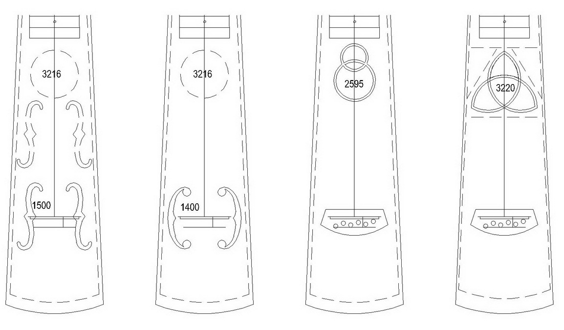

υπάρχουν όμως δύο προβλήματα: αφενός οι f holes "κανονικά" μπαίνουν στην ευθεία του (floating και όχι κολλητού) καβαλάρη, όπως στα βιολιά. Στα dulcimers κάνουν ό,τι θέλουν γενικώς - και απ' ότι είδες η "γέφυρα" από την οποία μεταφέρεται ο ήχος στο καπάκι είναι "κρυφή" (κάτω από την "ταστιέρα") και μπορεί κάλλιστα να είναι στην ευθεία των f holes.
και το δεύτερο θέμα - ίσως όχι τόσο δεσμευτικό - είναι η επιφάνεια της τρύπας. Λαμβάνοντας υπόψη τον Helmholtz και με επιφάνεια οπής 3216 μμ³ στο  στο αρχικό σχέδιο , τα f holes μετά βίας βγάζουν το μισό. Στο αρχικό σχέδιο είναι η κυκλική οπή, θεωρητικά ο αέρας του σκάφους με επιφάνεια οπής 3216 συντονίζει σε περίπου F# / G. Θυμίζω ότι τα ανοιχτά κουρδίσματα που χρησιμοποιούν είναι D και G, αυτό το κούρδισμα του αέρα μου φαίνεται ... ταμάμ!
Βέβαια ο Helmholtz λαμβάνει κυκλική διατομή τρύπας, και διάβασα κι ένα αρθράκι που λέει ότι οι f holes και γενικά τα μακρόστενα σχήματα έχουν άλλες ιδιότητες (στενό άνοιγμα - μεγαλύτερη πίεση), αλλά πάλι θα πρέπει να αλλάξω τον καβαλάρη. Κι αυτός τσίμα τσίμα είναι (έστω και floating).
Δεν ξέρω, μπορεί να μου έρθει καμμιά καλή ιδέα για το σχήμα των f holes και να επανέλθω - ή να το δοκιμάσω στο επόμενο.
Είδα κι άλλες εναλλακτικές, ο "κέλτικος κόμβος" μου αρέσει πολύ σαν σχήμα και βγάζει ίδια περίπου επιφάνεια στο διαθέσιμο πλάτος αλλά πάλι δεν αφήνει "ψωμί" στο καπάκι αριστερά - δεξιά και δεν μου πολυαρέσει.
προς το παρόν και με κολλητό καβαλάρη, μάλλον καταλήγω σε ελλειψοειδή τρύπα - αλλά στον κατά μήκος άξονα. Μπορεί να της κάνω και κανένα "νάζι" να θυμίζει τα παλιότερα f-holes (που είναι σαν παρενθέσεις, μάλλον c-holes πρέπει να τα λέμε  ;) )
Για τα καμάρια κάπου εδώ προσανατολίζομαι, νομίζω κάτι τέτοιο περιγράφεις κι εσύ.
Τι εννοείς "με την μικρή γωνία" ? ποιά είναι η "μεγάλη" ?
στο σχέδιο αρίθμησα τα καμάρια, αν θες πες μου μεταξύ ποιών εννοείς την (τις) γωνία (ες).
το (4) δεν είμαι καθόλου σίγουρος ότι θα μπει. Αυτό και για το μήκος των (1), (2) θα τα δω επιτόπου.
Τα εγκάρσια καμάρια τα χρειάζομαι γενικώς για την εγκάρσια καμπύλη (θα έχει από την ταστιέρα και κάτω)
Φυσικά με απασχολεί η τάση των χορδών και το μήκος του καβαλάρη, που είναι αντιστρόφως ανάλογα από της κλασικής π.χ. (σχεδόν διπλάσια τάση με ακριβώς μισό μήκος καβαλάρη - ότι πρέπει για να μου έρθει στο κεφάλι  :-[ )
« Τελευταία τροποποίηση: Μαΐου 23, 2018, 10:46:48 πμ από Μάνος Τουρπάλης »

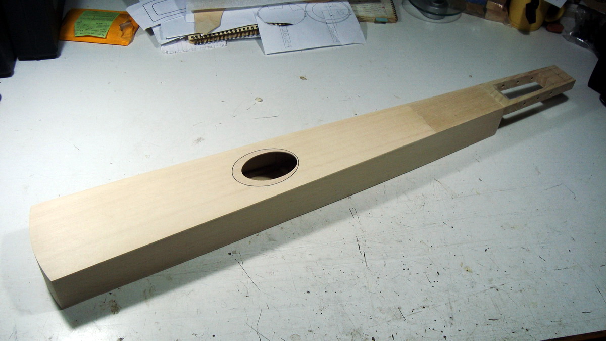

καμάρωμα και ηχητική οπή
Για το καμάρωμα θα ανεβάσω και σχέδιο αργότερα, έτσι να υπάρχει. Και ίσως σχόλια για την αποτελεσματικότητά του, αν προκύψουν από τους "δοκιμαστές".
Προς το παρόν το μόνο που έχω να πω είναι ότι έβαλα το εγκάρσιο καμάρι λίγο πιο κοντά στον καβαλάρη και έκανα τα διαμήκη με ίδιο μήκος (μεταξύ τους).

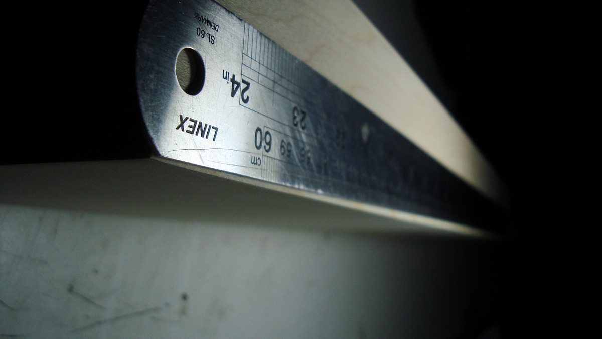

το καπάκι δεν έφτανε στο πλήρες μήκος κι έκανα "μάτιση" με σφεντάμι. Η γραμμή θα φαίνεται, φρόντισα τουλάχιστον να "πέφτει" σε διαίρεση της ταστιέρας.
καπάκι με διπλά καρμπυρατέρ... έ, διπλή καμπυλότητα..   ;)

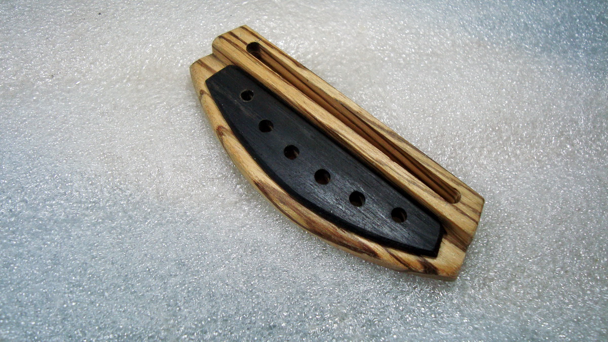

καβαλαρίγκος ναζιάρικος με ζεμπρανό και έβενο. Η κιθάρα αυτή δεν έχει compensation (ούτε μειούμενο ύψος στο κόκκαλο)
Nut από ορείχαλκο. Δεν ξέρω ακριβώς τον λόγο (sustain ?), πάντως είναι συχνή επιλογή και είπα να δοκιμάσω. Μπορεί βέβαια να γίνει κι αυτό από κόκκαλο.
