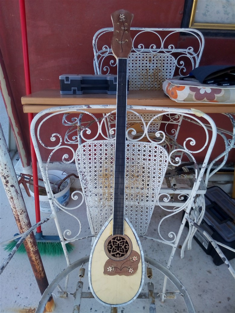

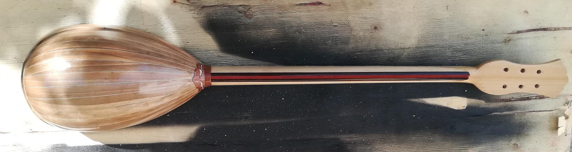

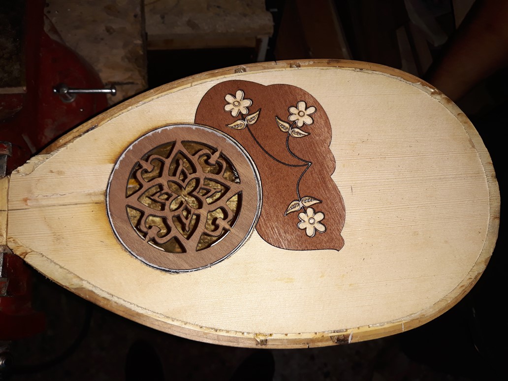

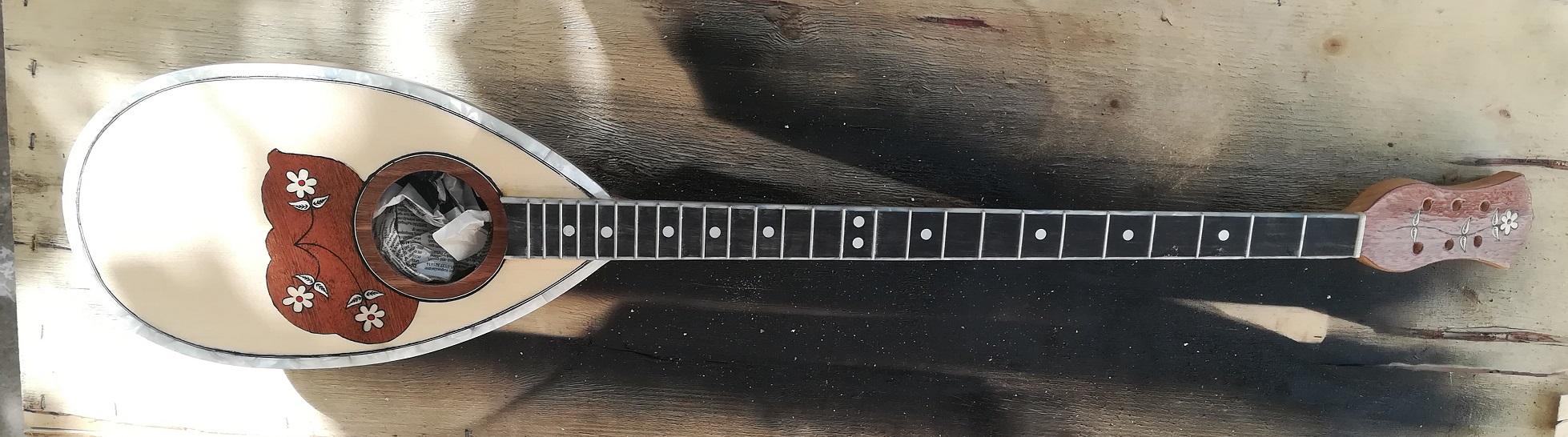

Νεο σκαφος ελληνικη καρυδια.
« στις: Απριλίου 21, 2018, 03:39:05 μμ »

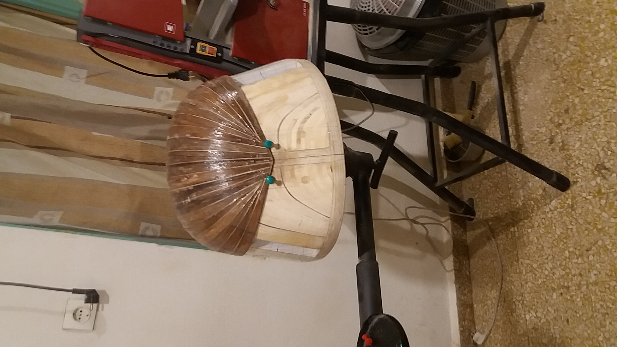

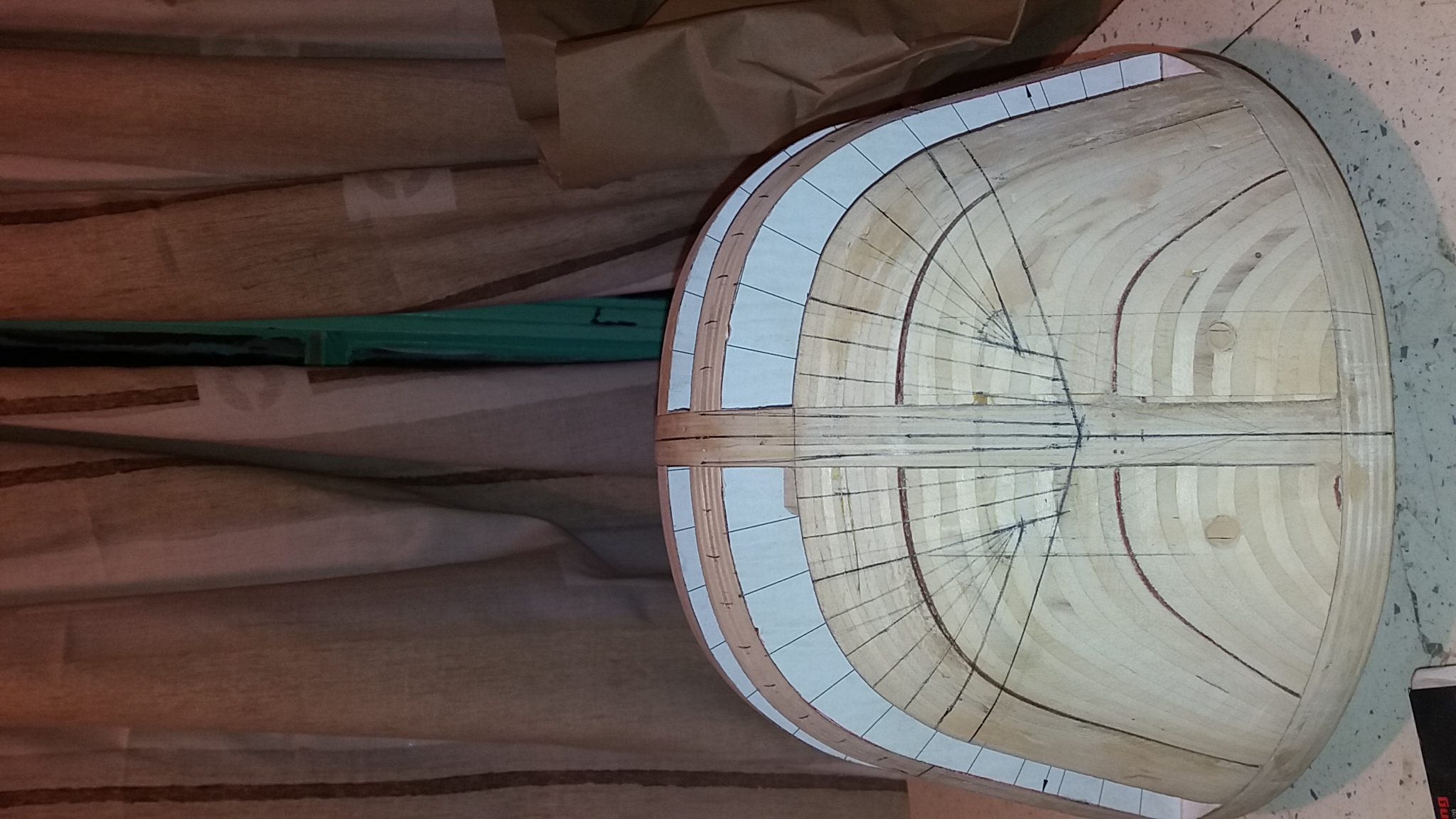

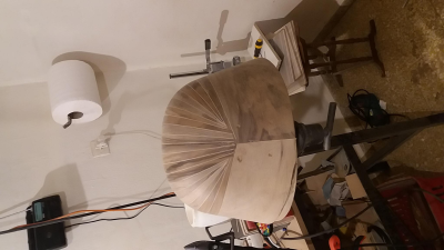

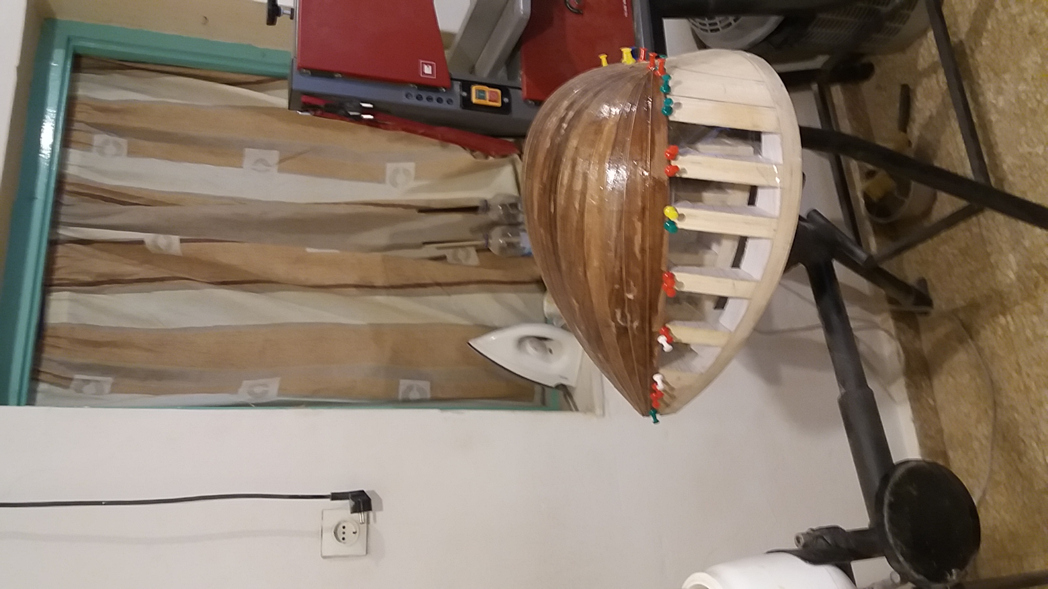

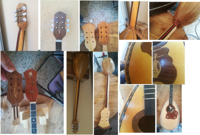

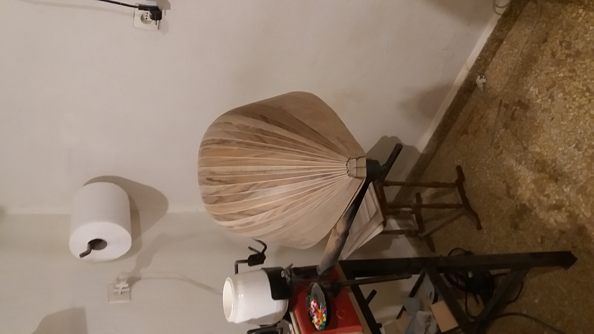

Νεο σκαφος για τριχορδο ελληνικη καρυδια με σφενδαμι φιλετα 19 δουγιες.απο το καινουργιο καλουπι( τριχορδο-τετραχορδο) του vagges 2010.ευχαριστω για ακομα μια φορα το vagges για τα σχεδια και το φορουμ για την ολη βοηθεια που μου εχει προσφερει.

1) Το σίδερο για την κόλλα από που το πήρες κ πόσο αν επιτρέπεται...
2) τα σημεία σύγκλισης έτσι ψηλα πρέπει να είναι;;;

Να σαι καλα φιλε γιωργο!το σιδερο το ειχω παρει απο εδω χανια απο ενα μαγαζι μοντελισμου και αν θυμαμε καλα εκανε περιπου 45 αλλα αμα ψαξεις στο ιντερνετ θα βρεις ισως και πιο φτηνο.ψαξε το σιδερο μοντελισμου.
Ναι το σημειο συγκλισης ειναι στους 7 ποντους.οταν το ξεκινισεις αμα θες στηλε μου να μετρησω να σου πω πιο αναλυτικα πληροφοριες.καλα τελιωματα στα βερνικια φιλε!

Υ.Γ.  Αν θες και ειναι ευκολο , πες μου την πατεντα για την μεγγενη.....ευχαριστω.

Φιλε γιωργο σε ευχαριστω.για την μεγγενη ειχα ανεβασει φωτο στο θεμα 2ο τριχορδο κατσε να δω αν το καταφερο να το κανω επικολληση εδω.

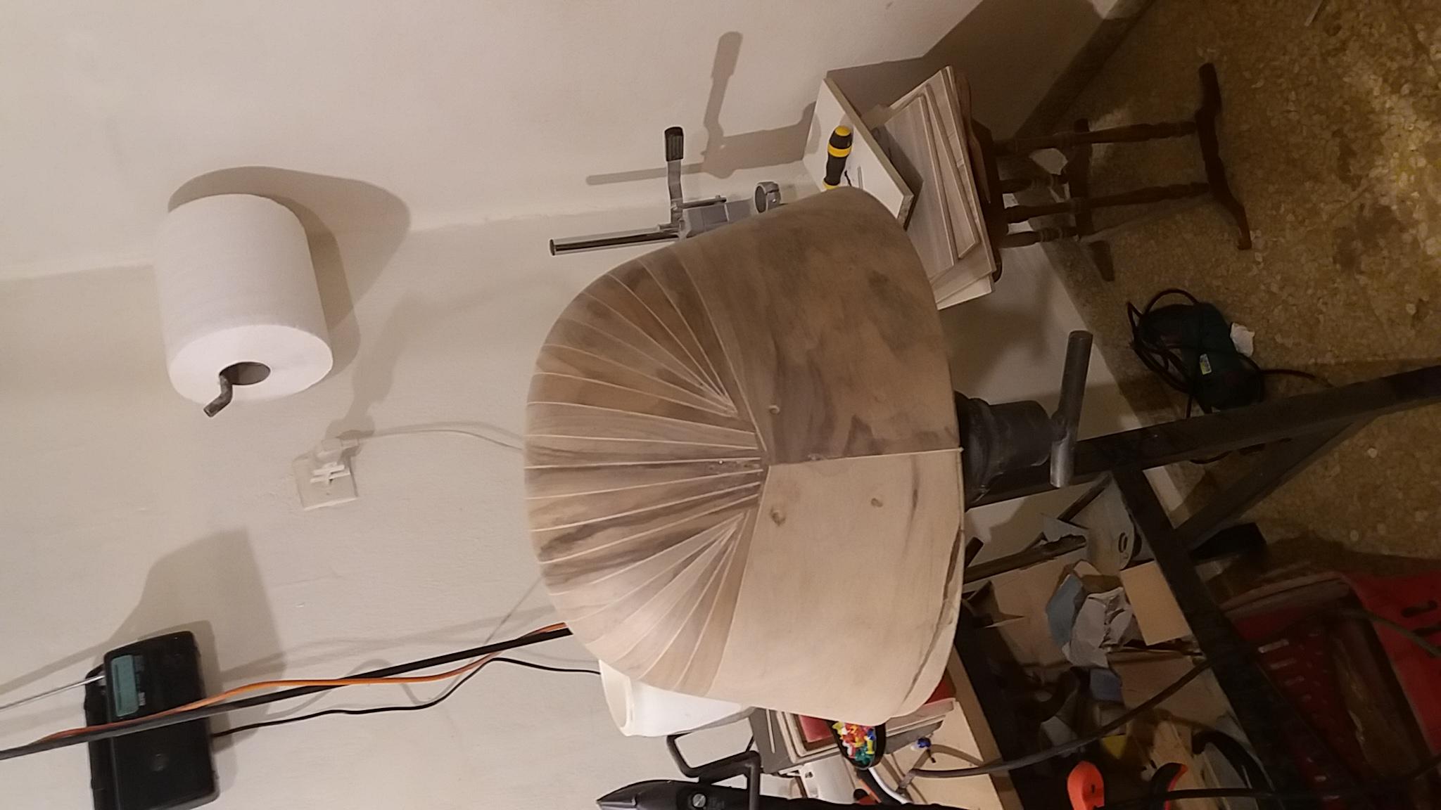

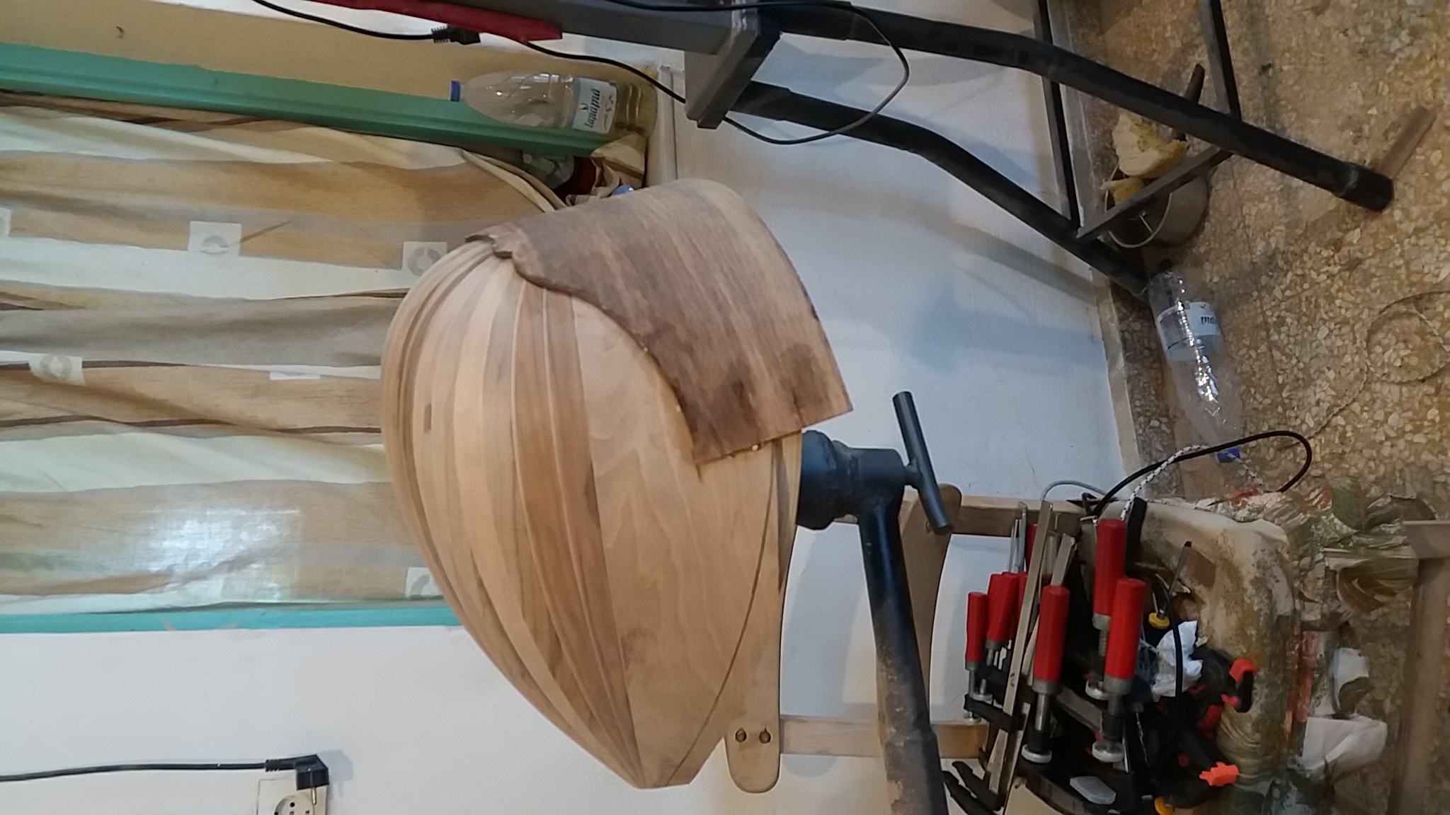

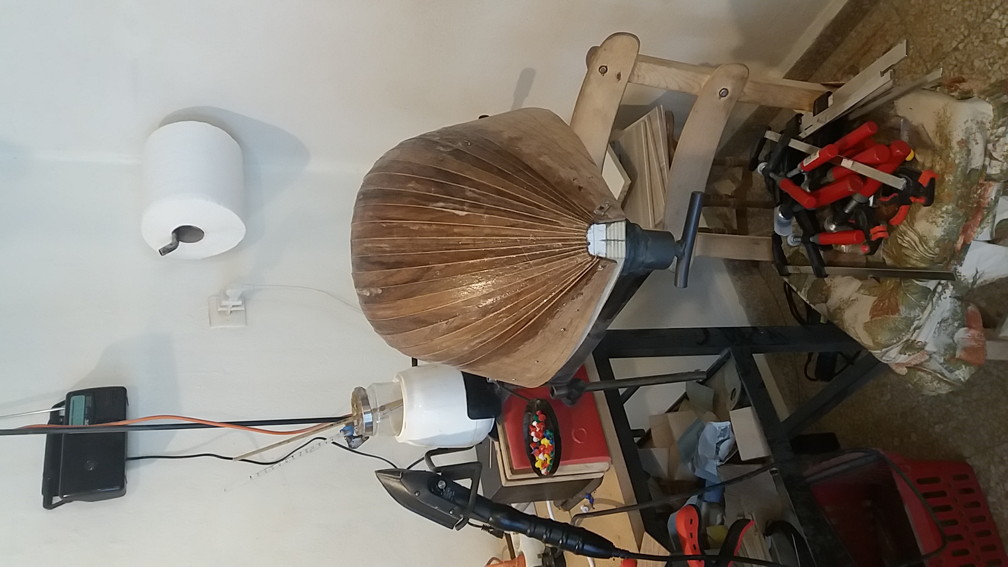

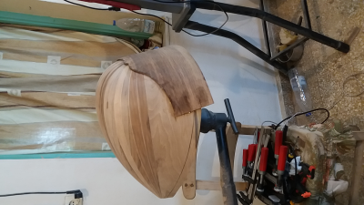

« Απάντηση #14 στις: Απριλίου 23, 2018, 05:00:16 μμ »
Φιλε γεο τη βαση την εφτιαξα με μια μπιλια κοτσαδορου αυτοκινητου.τα πλακακια που ειναι μεσα η μπιλια ειναι απο εξατμηση αυτοκινητου και κολησα απο κατω μια βιδα και οπως σφηγκεις μαγκονει την μπιλια.
Στο καλουπι πανω εχω φτιαξει ενα μεταλικο πλακακι που βιδωνει πανω στη βαση για να μπορεις να αλαζεις καλουπια και γενικα για να χωριζουν.
