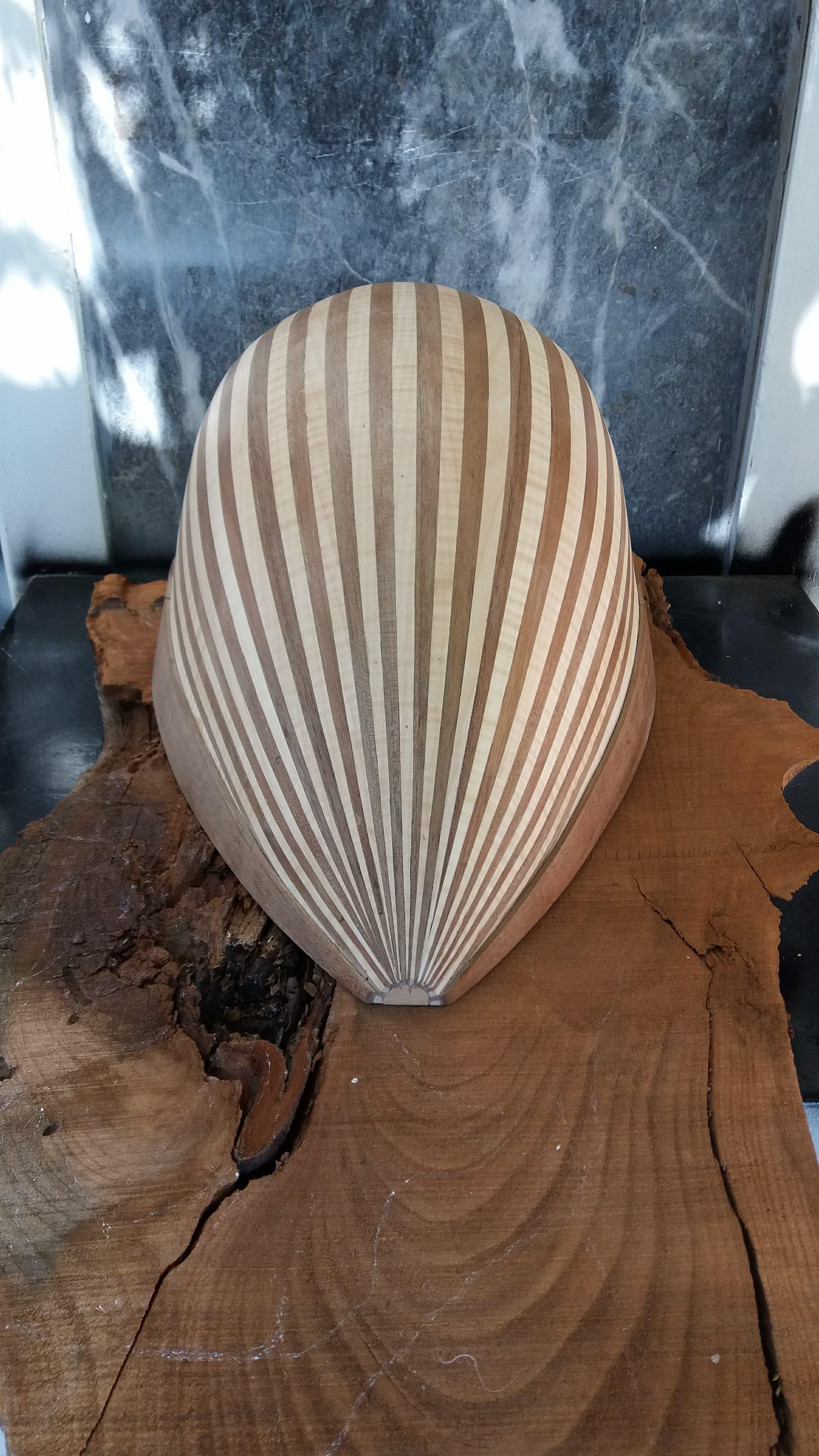

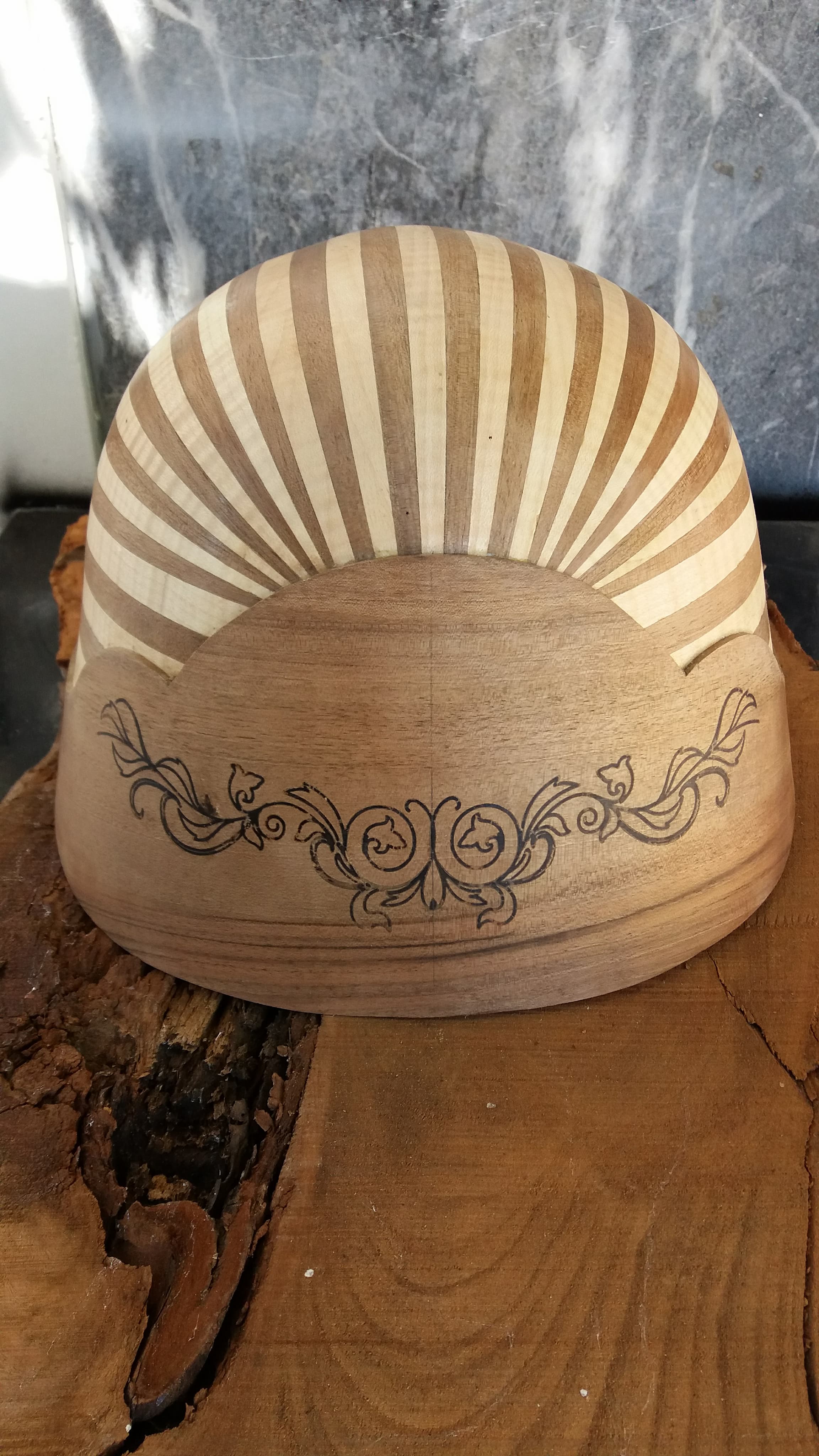

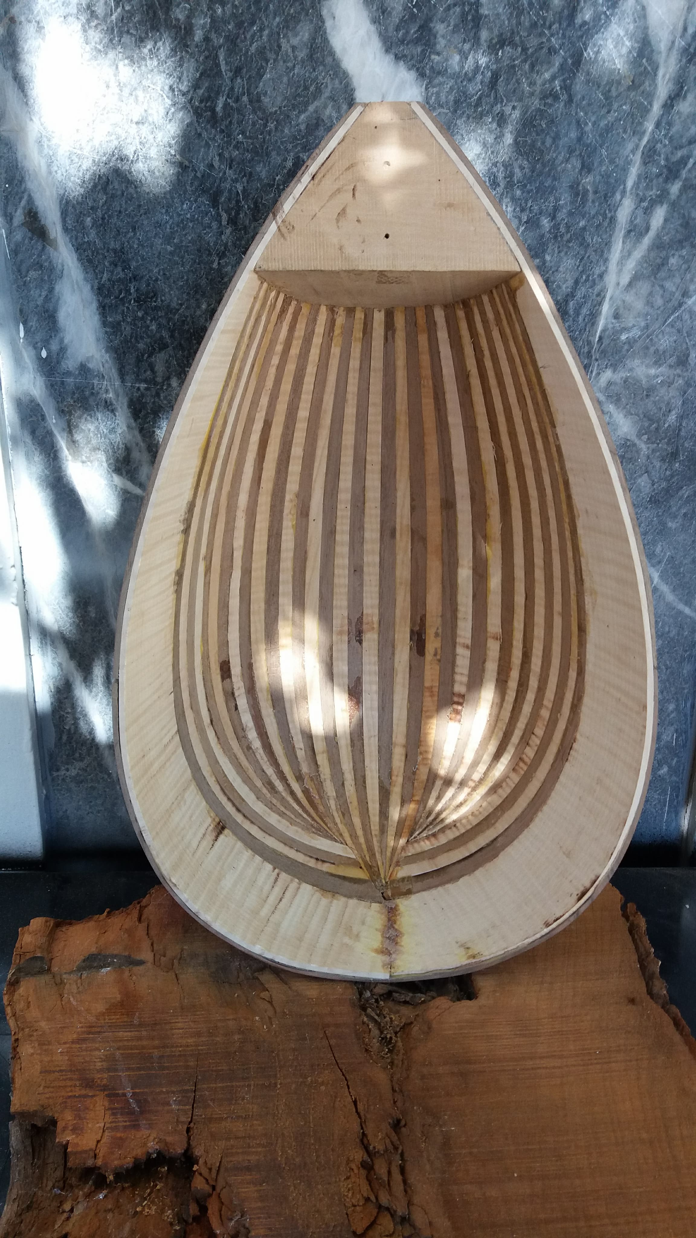

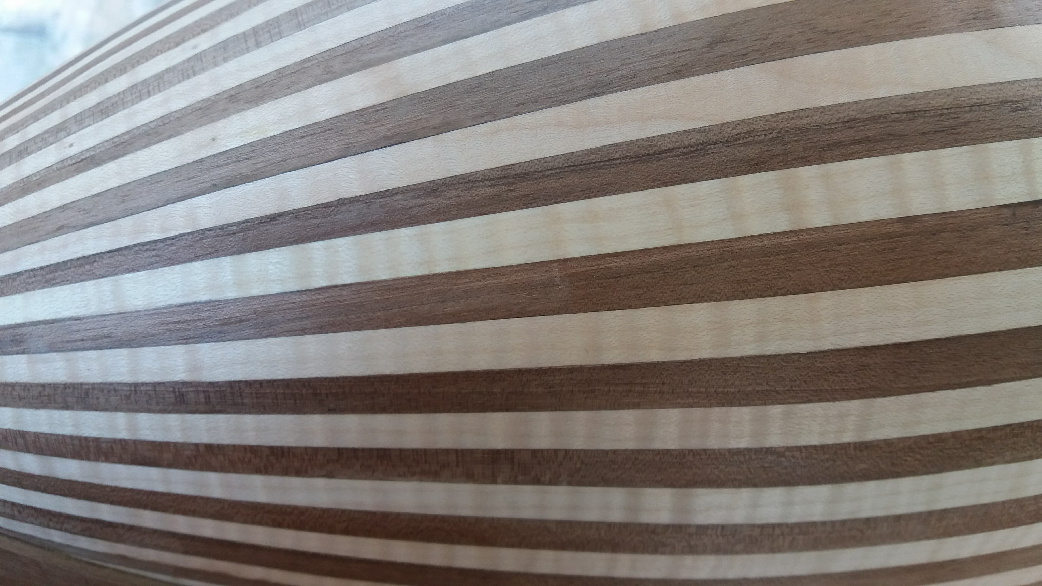

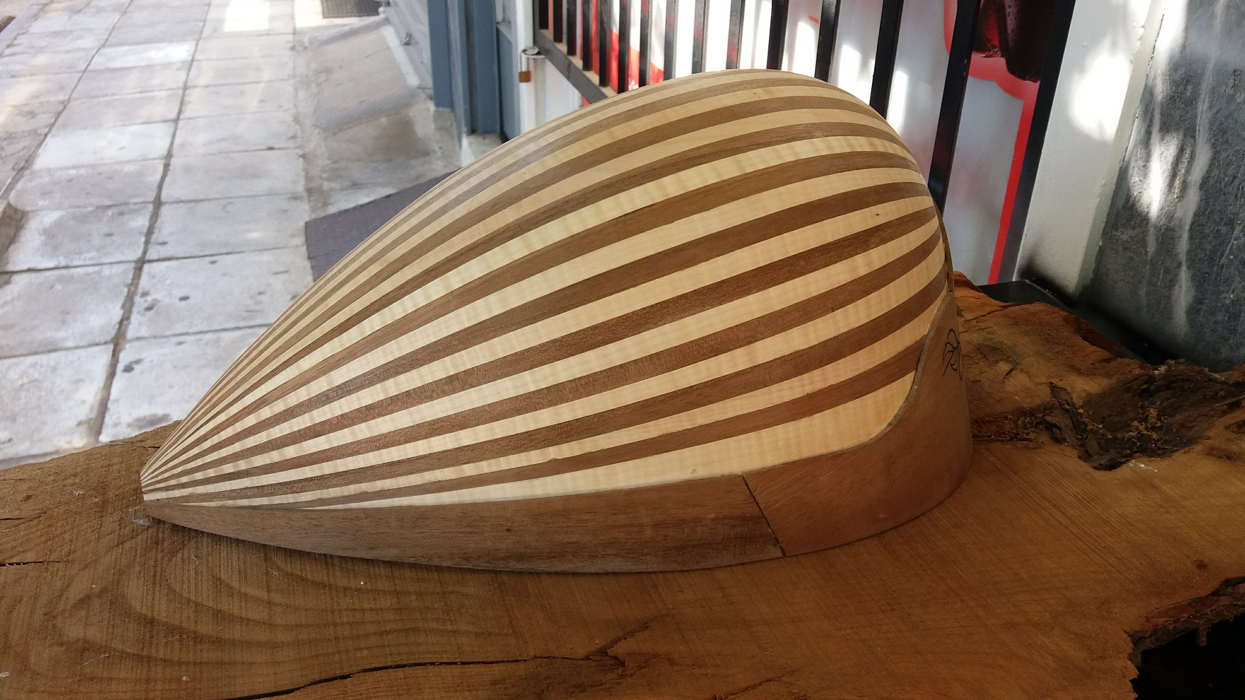

Μολις ξεκαλουπωσα ενα σκαφακι για τριχορδο.
35 δουγιες απο Ελληνικη καρυδια και κελεμπεκι μουαρε,  διακοσμητικο στην κολαντζα με σκαψιμο και γεμισμα με εβενοσκονη.

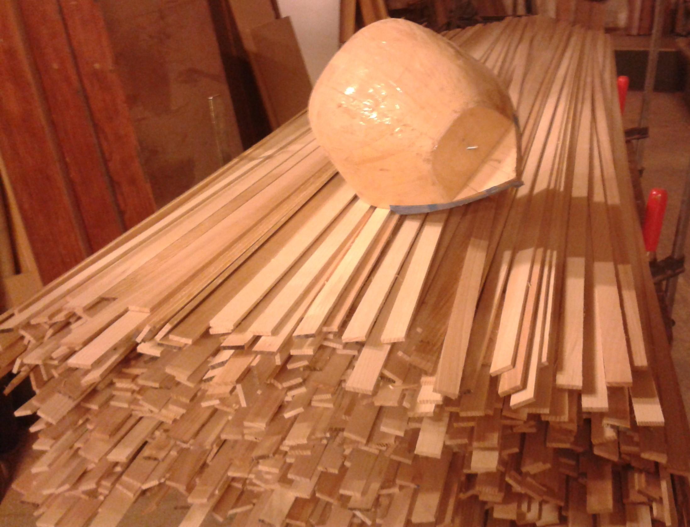

παραγγελίες δέχεσαι; Εχω κοψει μερικές δουγιες.
Θα στις φερω το απόγευμα.....

ομορφο σκαφάκι , με ιδιαίτερο σχήμα, το flame σφεντάμι κάνει άριστο συνδυασμό με την καρυδιά

φιλε τελειο το σκαφακι!δυσκολη δουλεια ,και πολλες αληθινες δουγες και ειναι και αποτομο το καλουπι.πολλα μπραβο!

Ευχαριστω παιδια!
Ξεχασα να αναφερω διαστασεις
μηκος 39
πλατος 24,8
βαθος 17
