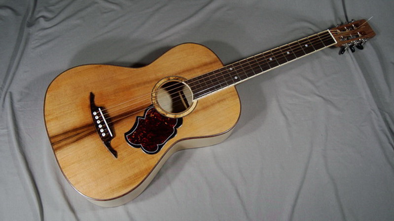

φρέσκια- φρέσκια, της ώρας:
σκάφος σφεντάμι - καπάκι κέδρος, μπράτσο νιαγκόν (με κόντρες και βέργα), ταστιέρα / καβαλάρης βένγκε, ροζέτα και φιγούρα καρυδιές
Ωραίο φως, ωραίες λήψεις , πανέμορφη κιθάρα !!!
πολύ ωραίο και γυαλιστερό δείχνει το βένγκε του καβαλάρη σου
