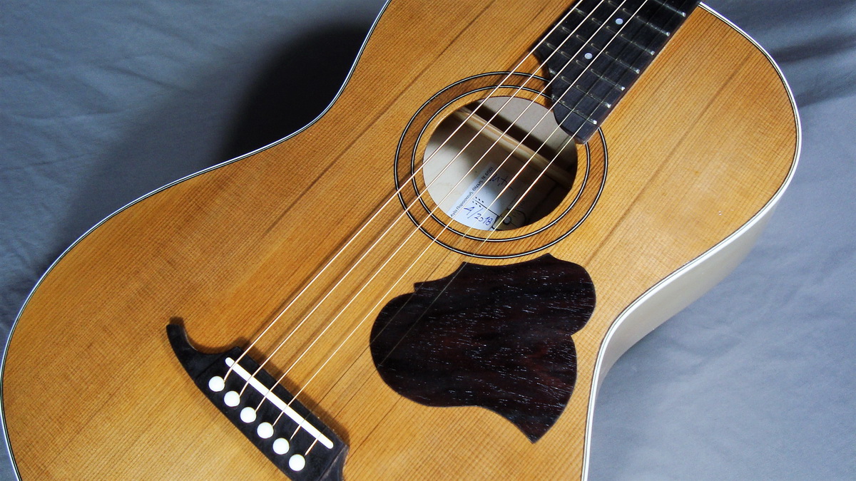

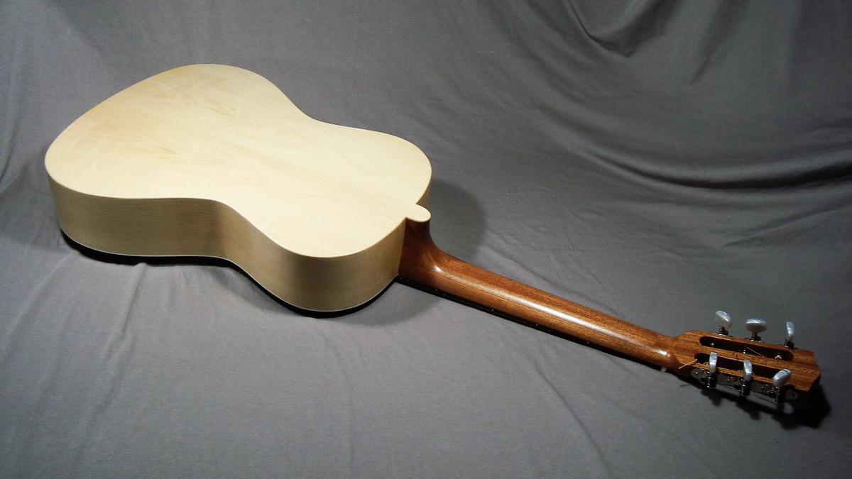

« Απάντηση #21 στις: Απριλίου 17, 2018, 12:08:30 μμ »

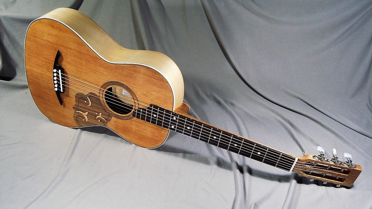

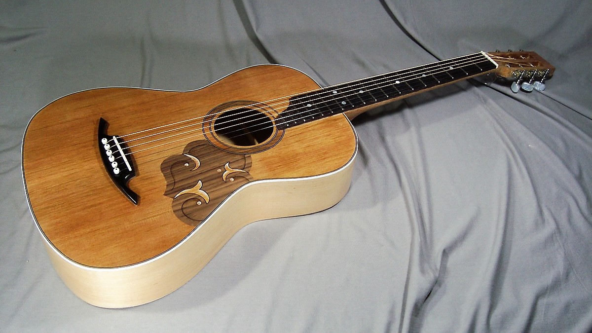

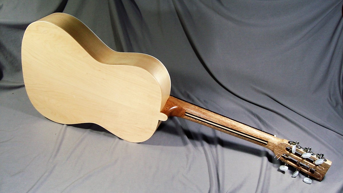

η τελευταία

Απ: λαϊκές κιθάρες στο μικρό καλούπι
« Απάντηση #24 στις: Απριλίου 17, 2018, 02:37:25 μμ »
μπραβο μανο! (τα βιντεα θα τα δω ... προσεχως!)
ο καναλαρης πανω ποσο ειναι; (52;)
οι χορδες κατω αποσταση; ευχαριστω!
καλη συνεχεια  :)

ο πάνω καβαλάρης (μαξιλάρι, nut) είναι 44 χιλιοστά με ελεύθερο άκρο (έξω από τις χορδές) 3,5 χιλ.
Η ταστιέρα στην ένωση 54.
Για την απόσταση κάτω δεν κατάλαβα αν εννοείς μεταξύ των χορδών ή action, στα γράφω όλα:
απόσταση χορδών από μι σε ΜΙ και μεταξύ τους
στο μαξιλάρι  37 χιλ. (μεταξύ τους 5* 7.40)
στο 12ο (ένωση) 47 χιλ.  (5*9,40)
στον καβαλάρη (κάτω κόκκαλο) από μι σε ΜΙ 58 χιλ (5*11,6)
action
στο 1ο (στη σολ) 0,7
στο 12ο μι καντίνι 2,00 (ήταν 1,75 αλλά έτσι που κοπανάνε αυτοί οι παλιο-λαϊκοί μου ζήτησαν ψηλότερο), ΜΙ 3 χιλ.

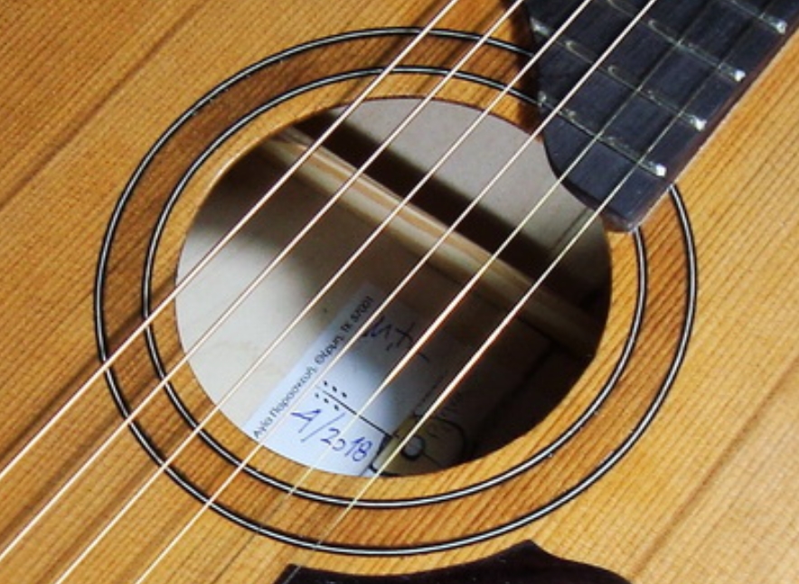

« Απάντηση #26 στις: Απριλίου 17, 2018, 06:54:02 μμ »
η τελευταία
Μου αρέσει πολύ , πολύ , η αισθητική της !!!
Αυτή η " ροζέτα " γύρω από την τρύπα  -  αν μπορώ να τη δω  -  είναι δυο ομόκεντροι κύκλοι με φυτευτά τοποθετημένα τα φιλετάκια ( μαυρο / ασπρο / μαυρο )
και στο ενδιάμεσο τρέχουν τα νερά από το καπάκι ;  Φαίνεται απλό , αλλά το βρίσκω πανέμορφο και πανέξυπνο !  Πώς τα έκανες λιιιίγο πιο σκούρα τα νερά της ροζέτας ;
« Απάντηση #27 στις: Απριλίου 17, 2018, 07:37:08 μμ »
ένα χεράκι κάσια, Ιωσήφ... είναι ο κέδρος όμως που παίρνει αυτό το ωραίο "μελί" χρώμα, σε έλατο δεν θα φαινόταν το ίδιο καλό
« Απάντηση #28 στις: Απριλίου 17, 2018, 09:43:47 μμ »
πολύ καλή ιδέα με όμορφο αποτέλεσμα!

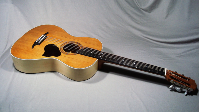

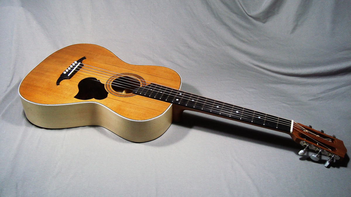

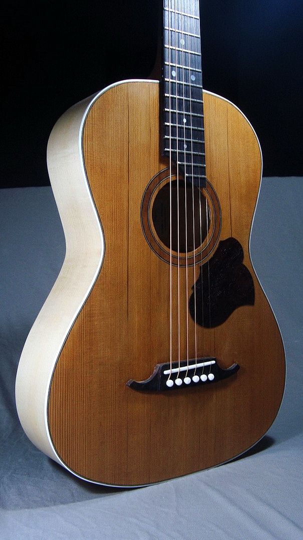

φρέσκια- φρέσκια, της ώρας:
σκάφος σφεντάμι - καπάκι κέδρος, μπράτσο νιαγκόν (με κόντρες και βέργα), ταστιέρα / καβαλάρης βένγκε, ροζέτα και φιγούρα καρυδιές
