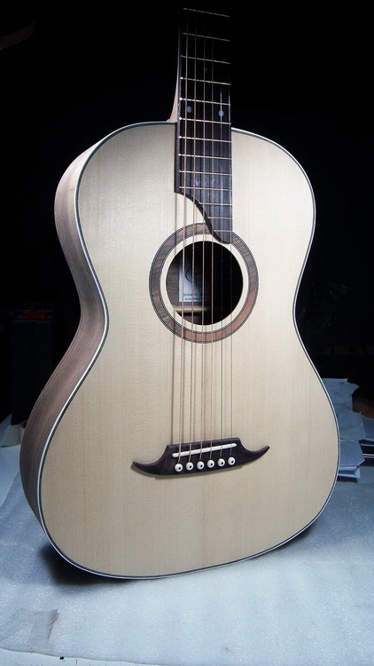

με μουστακάκι διακριτικό, φρέσκια - φρέσκια "της ώρας" (ακόμα νομίζει ότι είναι δέντρο), προς σετάρισμα
Νικηφορος
  • Μηνύματα: 400
Απ: Φωτογραφίες και Βίντεο από Εργαστήρια : Μάρτιος 2018
« Απάντηση #69 στις: Μαρτίου 29, 2018, 10:48:30 πμ »
Εκτος απο την πεντακαθαρη δουλεια μου κανει εντυπωση και η επαγγελματικη φωτογραφιση.
Δεν ξερω οι αλλοι νεοι...προσωπικα κατι τετοια βλεπω και αισθανομαι αχρηστος...

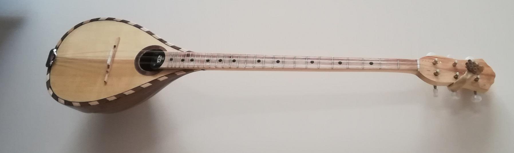

Τέλος και αυτό. Το κρέμασα σε μια κλέμα για τις φωτό.
« Απάντηση #73 στις: Μαρτίου 29, 2018, 10:07:31 μμ »
Γιαννη πολυ ωραιος ο τζουρας!!!!!!μου φεναιτε οτι η τρυπα και ο καβαλαρης ειναι πολυ μπροστα.βαλε μια φωτο απο το καπακι και τα καμαρια.απο ηχο τι λεει παιξε μας λιγο μπραβο!!!!!!!!!
