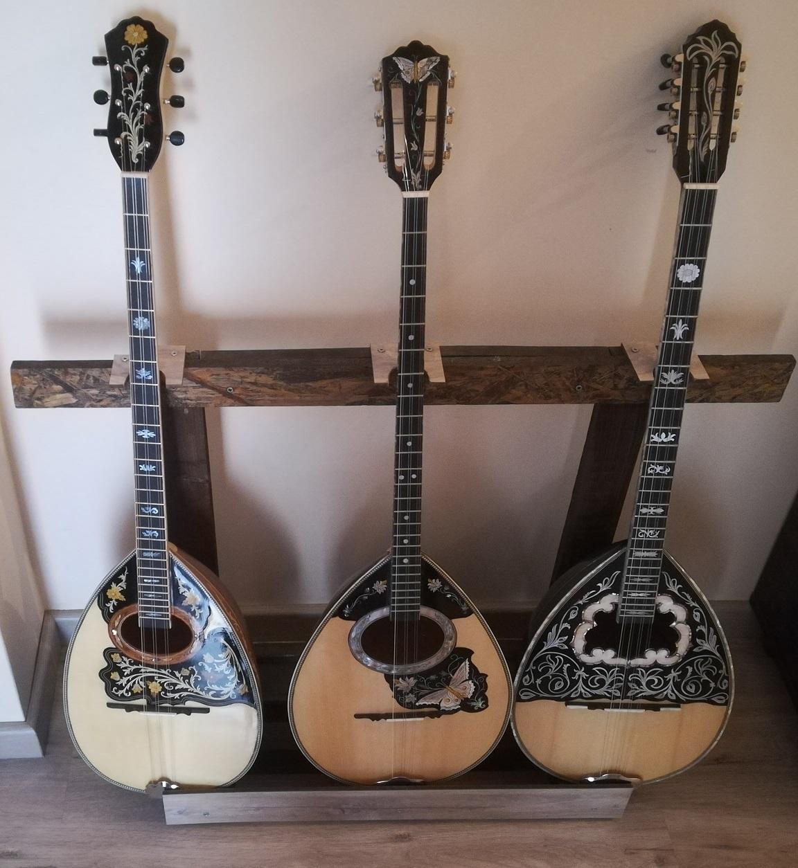

Ζαρκάδα υπέροχος, μπράβο. Ωραία τριάδα. Το κυριότερο βέβαια είναι ο ήχος που όπως λες σε καλύπτει. Νομίζω ότι για τον έλατο που γράφεις έχεις δίκιο γιαυτό και έχει καθιερωθεί από τους περισσότερους κατασκευαστές, αν και ο Στάμκος στη Θεσσαλονίκη έχει διαφορετική άποψη για τον κέδρο. Δύο όργανα που έχω κατασκευάσει από κέδρο δεν με ενθουσίασαν.

νασαι καλα Βασιλαρα μου .Κοιτα να δεις..........πιανεις ενα απο τα κεδρινα και παιζεις και λες μμμμμμμ ενδιαφερον ηχος και ενταση, και διαρκεια.Και μετα πιανεις τον ελατο.........................και σε αφηνει μαλακα βγαζοντας κατι ( δεν ξερω τι) κατι παραπανω σε ολα
Την πρώτη και τελευταία φορά που έφτιαξα μπουζούκι με κέδρινο καπάκι νόμιζα ότι το άφησα χονδρό και δεν ακουγόταν, το ξήλωσα και έβαλα άλλο πιο λεπτό και πάλι τα ίδια, είχε ένα ήχο χωρίς βάθος που δεν μπορώ να προσδιορίσω. ίσως στο δικό μου αυτί δεν κάθισε καλά. Προσωπικά ο έλατος δεν συγκρίνεται με κανένα ξύλο για καπάκι στην οικογένεια των νυκτών. Το χειρότερο έλατο να βάλεις για καπάκι έχει καλύτερο ήχο από κέδρο. Και την πατάτα πιστεύω την έχουμε φάει πολλοί εδώ μέσα με τις δοκιμές με καπάκι κέδρινο. Ο Στάμκος τώρα τι να πώ, ή είναι μάγος ή έχει πολύ κέδρο στοκ και το διαφημίζει.
