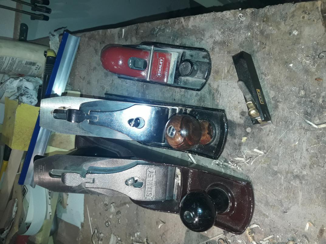

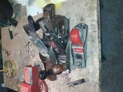

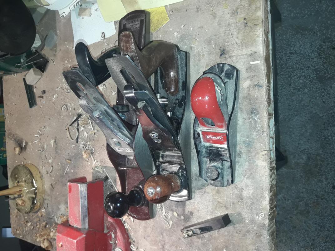

Ροκάνια:
Μπράβο σε όλους σας για τις κατασκευές σας και καλή συνέχεια. Κάποια πράγματα που δουλεύω θα τα ανεβάσω στο πεδίο της παρουσίασης για την έκθεση και όχι εδώ.
Αντε ρε παιδιά βάλτε και σεις καμιά παρουσίαση για την έκθεση. Δεν βλέπω κινηκικότητα.
Εδώ θέλω να ανεβάσω μια φωτογραφία με τα ροκάνια μου. Ο λόγος είναι γιατί βλέπω πως κόσμος ψάχνεται για εργαλεία μα τα λεφτά είναι πολλά και έχω να κάνω μία πρόταση. Εχω μια μεγάλη Stαnley,μια χούφτας Stanley, μία  no name από LEROY MERLIN και ένα μικρό ροκανάκι απο ebay. Θέλω να αναφερθώ σε αυτήν από το LEROY. Την πήρα γύρω στο δεκάρικο και την είχα αχρησιμοποίητη κανά χρόνο. Πρόσφατα είπα να την δοκιμάσω. Με μία πρώτη ματιά, έχει όλες τις ρυθμίσεις της Stanley (πάνω- κάτω, δεξιά αριστερά) και εμφανισιακά μοιάζει πολύ, βέβαια με πιο φτηνιάρικο φινίρισμα.
Ήθελε ακόνισμα. Ακόνισα τη λάμα και το ροκάνι κόβει ωραιότατα, πολύ καλύτερα από ότι περίμενα. Ενθουσιάστηκα με την αγορά και από τότε, ότι δουλειές έχω κάνει, τις έκανα με αυτήν την πλάνη.  Βέβαια σε σχέση με την Stanley θέλει πιο συχνά ρύθμισμα η κλίση της λεπίδας (το αριστερά-δεξιά) γιατί φευγει από την θέση της ελαφρά και για την ακρίβεια κοπής είναι θέμα, αλλά συγκρίνοντας το 10αρικο με το 90αρι δεν το συζητώ είναι εξαιρετική.

Ωραίος Δημήτρη !  Χάρηκα που αξιοποίησες το no name ροκάνι  ...
...  αλλά και το cajonito μια χαρά  !!!    :)

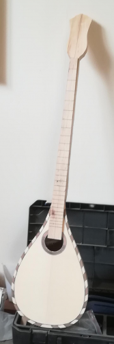

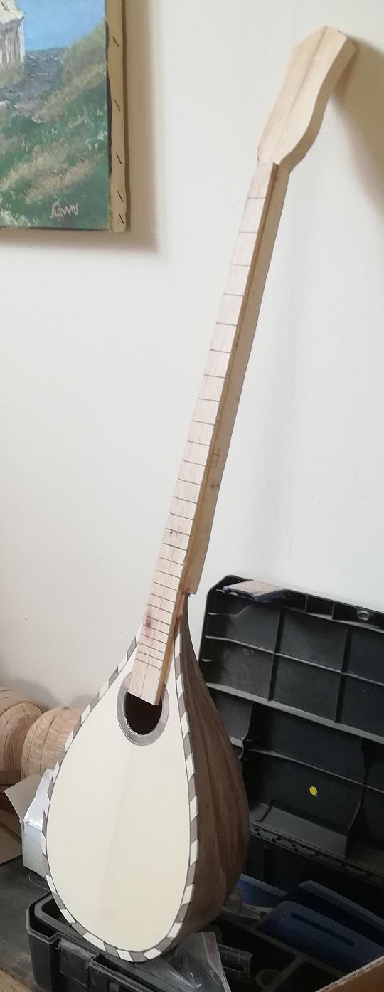

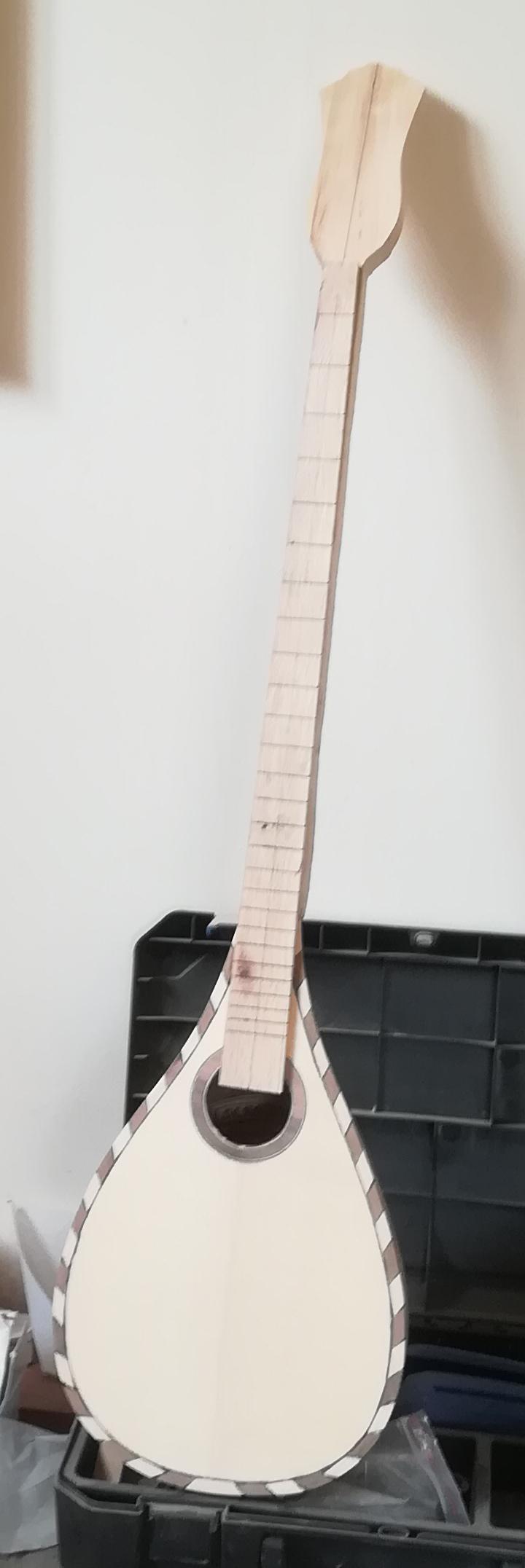

Προχωράει και ο Τζουράς. Ταστιέρα Βελανιδιά.
Απ: Φωτογραφίες και Βίντεο από Εργαστήρια : Μάρτιος 2018
« Απάντηση #50 στις: Μαρτίου 24, 2018, 08:23:49 μμ »
Ωραίος ο τζουράς Γιάννη,  συγχαρητήρια.
Σήμερα είχα αυτη την σκέψη..... (Αν είναι καλό να βάζουμε για ταστιέρα αλλά ξύλα, και όχι μόνο έβενο η βεγκε κ παλίσανδρο.).  Κ εκεί που κατέληξα είναι στο Ναι.... Μπορούμε να βάζουμε γιατί από ότι έχω καταλάβει ο έβενος η παλίσανδρος είναι σκληρά ξύλα δεν αφήνουν σημάδια εύκολα,. Αλλά σαν δύναμη στο σκευρωμα δεν παίζουν (πιστεύω προταγωνιστικο ρόλο).  Γιατί με το παραμικρό πριν το τοποθετησουμε  λιγιζει...  Άρα.... Αν κάνουμε ένα καλό σκληρό μανίκι και βάλουμε ταστιέρα πχ καρυδιά - καστανιά - βελανιδια κ.α.   δεν νομίζω να έχουμε πρόβλημα..
Κάθε γνώμη δεκτή.... Αν θέλετε να μου πείτε την γνώμη σας...

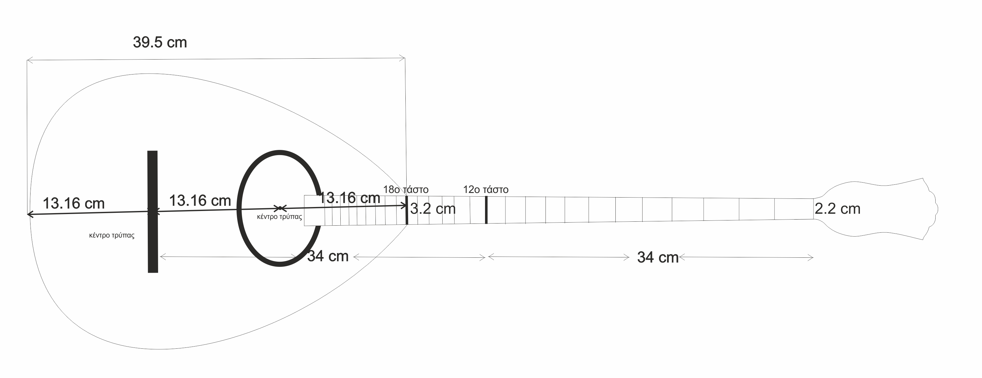

Μια ερώτηση...
Έχω ένα σκάφος μπουζουκιού (λίγο μεγάλο)  με διαστάσεις. 39,5 μάκρος και 29 φάρδος,. Κάνω υπολογισμούς για να αρχίσω την κατασκευή αλλά η απόσταση από την χορδιερα μέχρι τον καβαλάρη μου βγενει 16 εκατοστά.
Δεν μπορώ να φάω τον τάκο λίγο για να μικρύνει κάνα πόντο γιατί είμαι στα 6 cm.
Τι λέτε να το επιχειρήσω ή να αλλάξω διαστάσεις;;;;
Αλλιώς θα μικρύνω το μανίκι για να έρθει η ταστιέρα  πιο κοντά στην χορδιερα για να μικρύνει η απόσταση (χορδιερα καβαλάρη) .....με οτι αυτό συνεπάγεται
Θα με βοηθούσαν η γνώμες σας...

« Απάντηση #52 στις: Μαρτίου 25, 2018, 09:46:46 μμ »
Η βελανιδιά και τριανταφυλλιά  είναι πολύ σκληρές οπότε δεν έχεις πρόβλημα εκτός του ότι λερώνεται και μαυρίζει οπότε θέλει ένα βερνικάκι (εγώ το κάνω με ένα είδος true oil για όπλα και γίνεται τζάμι). Καρυδιά κτλ αν έχεις καλές κόντρες μπαίνει αλλά είναι μαλακά ξύλα οπότε εκτός από τον ήχο στην διάρκεια του χρόνου κανένας δεν ξέρει. Ή μάλλον οι παλιοί κάτι παραπάνω ήξεραν και δεν βάζανε. Καρυδιά έχω βάλει σε τρίχορδο αλλά δεν μου άρεσε γενικά και τα τάστα επειδή κόβεται σαν βούτυρο θέλουν πολύ προσοχή στο χάραγμα.

Μια ερώτηση...
Γιώργο τι κλίμακα θα το κάνεις και στην ένωση τι διάσταση έχεις? Γιατί εάν το κόψεις και βγει το μανίκι 5 εκ φάρδος δεν γίνεται. εάν είναι λεπτό και σε παίρνει, προσθέτεις ένα κομμάτι εσωτερικά στον τάκο και το κόβεις.

Γιάννη ευχαριστώ για την απάντηση και για την ταστιέρα..
Στην ένωση έχω πλάτος 3,5 cm ( χωρίς φαγομενες δουγες)  και ύψος μάνικα 2,2 cm..  και ο τακός είναι 6cm βάθος..     σκέφτομαι να βάλω την ένωση στο 17ο ταστο, και θα λυθεί το θέμα, αλλά δεν ξέρω πόσο καλό θα είναι (έτσι μου βγενει 13,5 cm  από την χορδιερα ο καβαλάρης)

Αν είναι για εσένα το μπουζούκι δεν έχεις θέμα, αν είναι για επαγγελματία πρέπει να είσαι στο 18. Δες την φωτό.... Για τρίχορδο 68 κλίμακα με σκάφος 39,5.

« Απάντηση #56 στις: Μαρτίου 26, 2018, 12:36:32 πμ »
Για εμένα είναι... Αλλά και εγώ επαγγελματίας του είδους είμαι...  Λες να το κάνω 68;;;  Είχα σκοπό να το έκανα 67..
« Απάντηση #57 στις: Μαρτίου 26, 2018, 12:39:31 πμ »
Εκτός από το πρόβλημα παιξίματος στα τάστα τα οποία είναι πάνω στο σκάφος,  υπάρχει κάτι άλλο εάν Μπει  στο 17ο;;;

« Απάντηση #58 στις: Μαρτίου 26, 2018, 01:04:57 πμ »
Ε για τρίχορδο καλύτερα 68, για τετράχορδο 67.

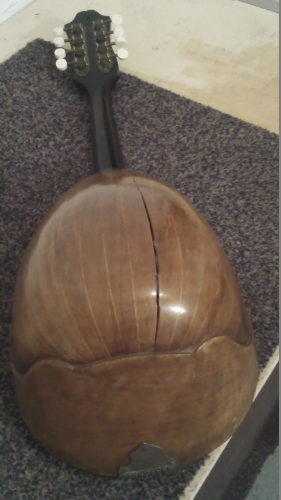

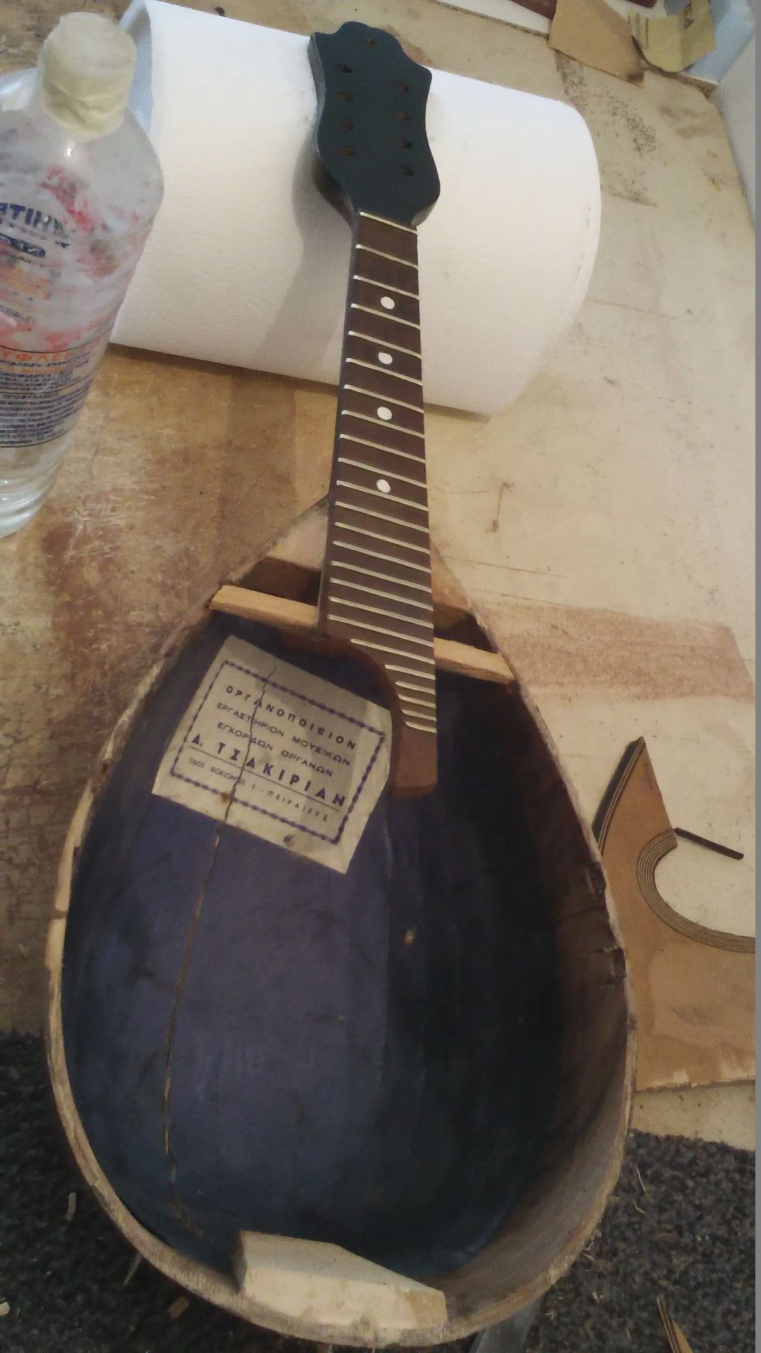

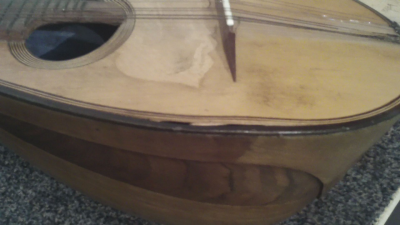

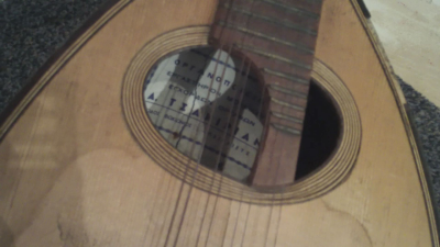

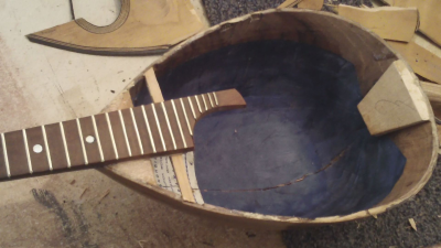

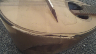

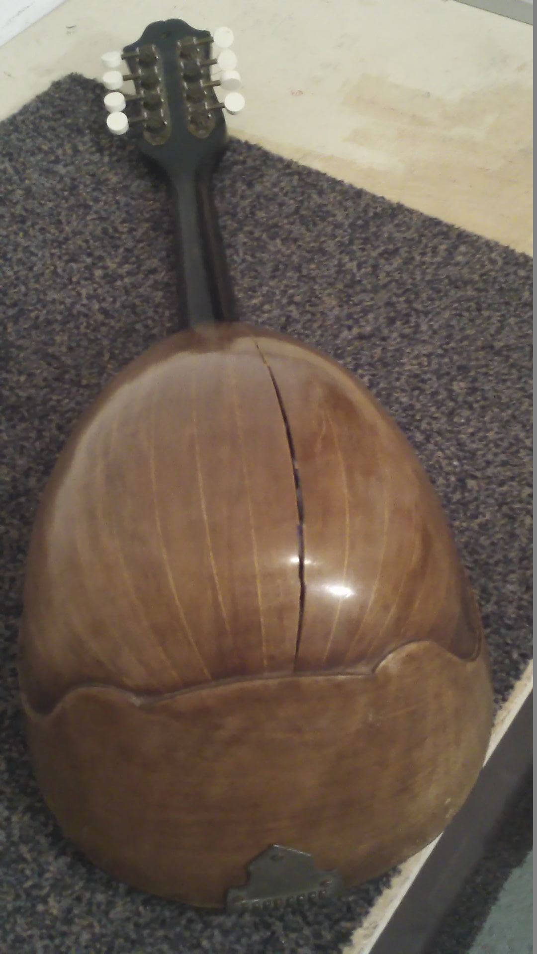

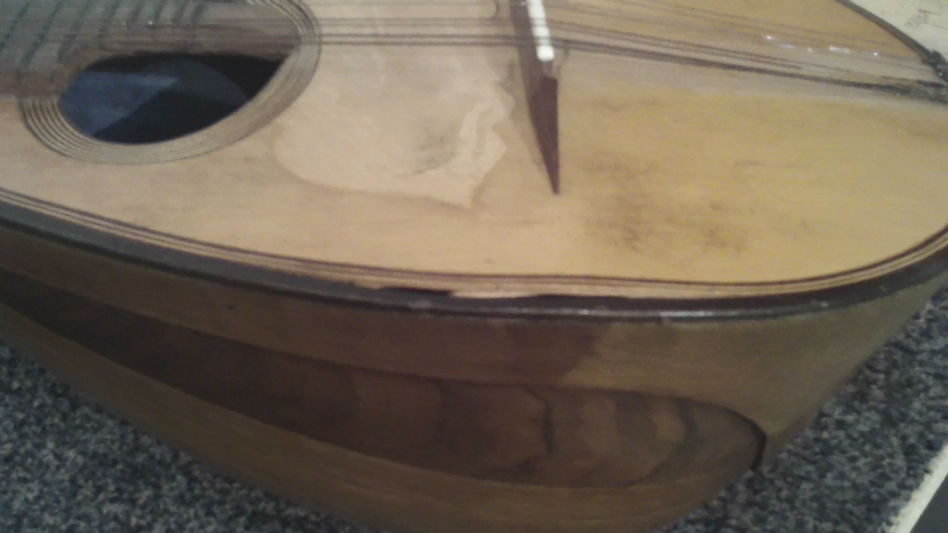

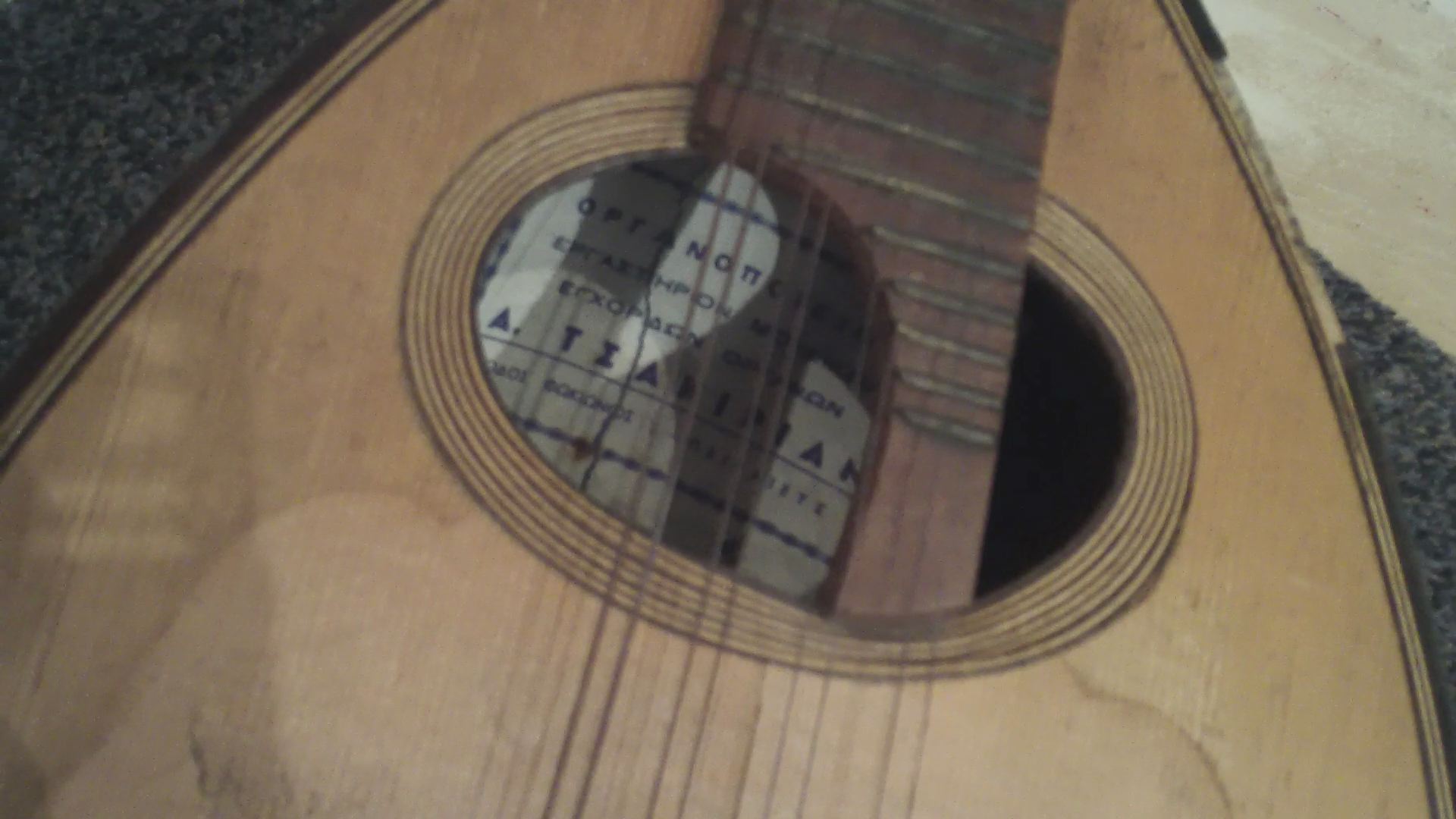

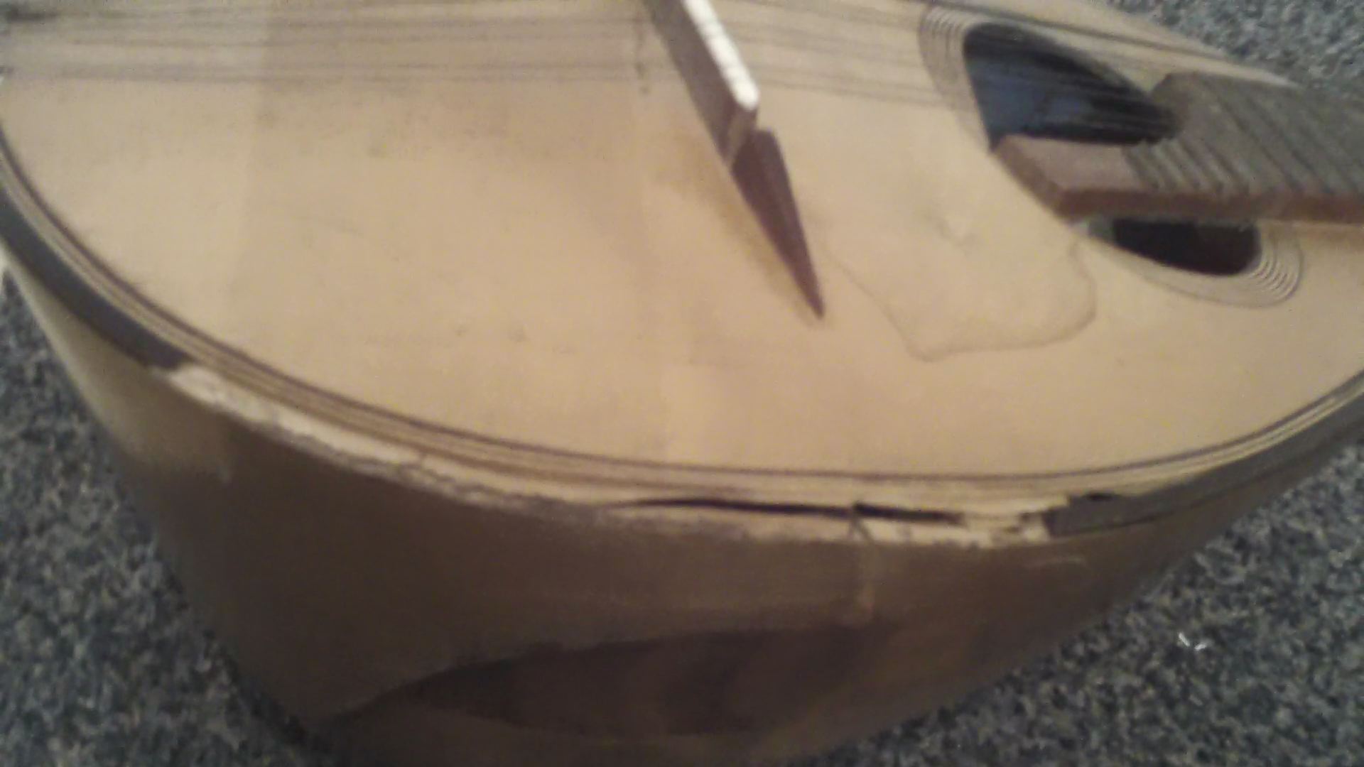

αφου εσβησε 2 κερακια το μαντολινο στην αποθηκη, αποφασισα να του κανω δωρακι:
αφαιρεση κλειδιων, βγαλσιμο μποχα-σκουρια ταστιερας, βγαλσιμο καπακιου (φυλαμα στην ακρη να κανω ενα ιδιο σε καμαρια τσακιση κλπ), κολλημα απο πισω σκαφος
