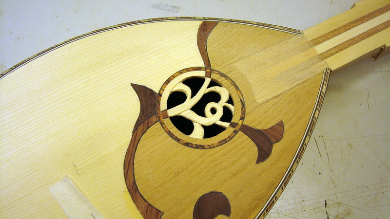

« Απάντηση #14 στις: Μαρτίου 03, 2018, 01:59:19 μμ »
Δεν ξερω αν εχει να κανει με την κλιση των καμαριων η με τη σωστη κλιση του μανικα παντως και στα 2 που εφτιαξα ενω το ειχα ανχος δεν ειχε κενο μεταξυ ταστιερας και καπακιου.στα καμαρια εδωσα σε ολα την ιδια κλιση πιασμενα στη μεγγενη ολα μαζι απλα επειδη το πρωτο στον τακο ειναι πιο κοντο εχει λιγοτερη κλιση.ξεκινανε απο 0 στο κεντρο και στις ακρες δεξια αριστερα 5 χιλιοστα.τη κλιση στο μορσο την δινω οπως εχει περιγραψη ο βαγγελης δηλαδη πρωτα φτιαχνω καπακι ετοιμο με καμαρια φιγουρες ,το προσαρμοζω στο σκαφος κολημενο με χαρτοταινια για να μετρησω ποσο πρεπει να σκαψω λιγοτερο το μορσο απο τη πισω μερια του του τακου ωστε να παρει το μανικη την αναλογη κλιση.αν θυμαμε καλα μου βγαινει περιπου στο 1 χιλιοστο η διαφορα(αυτο δεν ειναι στανταρ αριθμος βγαινει απο τις μετρησεις).και στα 2 οργανα ο καβαλαρης ειναι περιπου στα 12,5 χιλιοστα.
