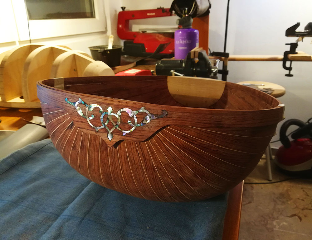

Μικρή κολάντζα να κρύψει τα δύο κέντρα, να ενισχύσει το σκάφος και να δώσει μεγαλύτερο πάτημα για το καπάκι μετέπειτα. Δοκιμή για το πώς θα κάτσει (μου άρεσε!  ;) ).  Φιγούρα από όστρακα  abalone mother of pearl.
Απ: Μικρό λαούτο (Διασκευή λάφτας)
« Απάντηση #20 στις: Μαρτίου 06, 2018, 08:31:39 μμ »
Κόσμημα !  Αρχοντιά  !   Χαίρομαι να το καμαρώνω  !    :)
« Απάντηση #21 στις: Μαρτίου 06, 2018, 08:46:58 μμ »
καλλητεχνης θα πει (giovvou)μπραβο κοσμοτεχνημα!!!!!!!!!!!!!!!!!!!

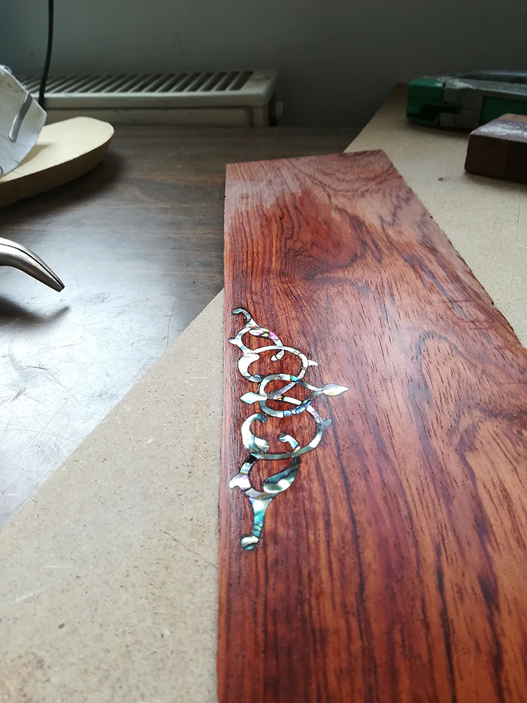

Ἀγαπητέ φίλε Γιῶργο καλημέρα ,
Πολύ ὡραία καί ἡ κολάντζα!!! Μέ τό καλό καί στίς ἑπόμενες ἐργασίες!!!
Θά ἤθελα νά μοῦ δώσης κάποιες διευκρινίσεις σχετικά μέ τήν ἰδιοκατασκευή σου στήν ὁποία τοποθετεῖς καθέτως τόν ταχυτροχό καί σκαλίζεις τήν κολάντζα , τά πλαϊνά κ.λ.π.
Φαίνεται εὔκολη κατασκευή καί ἀντιγράψιμη . Μπορεῖς ὅμως νά ἀνεβάσεις καμμιά φωτογραφία καθώς δουλεύει ; Πῶς βάζεις τό ξύλο καί πῶς τό ὁδηγεῖς ; Τό κοπτικό ἐργαλεῖο τί εἴδους εἶναι καί σέ τί βάθος εἰσχωρεῖ στό ξύλο ; Σπάζει εὔκολα ; Τί διαστάσεις ἔχει τό πρός σκάλισμα ξύλο ; Τό ὄστρακο τό κόβεις μέ τήν ἐπιτραπέζια σέγα , αὐτή πού δείχνεις ὅτι κόβεις καί τήν ἐπιφάνεια γιά τήν κατασκευή τοῦ καλουπιοῦ ; Τό ὄστρακο ὅταν κοπῆ , ταιριάζει ἀκριβῶς στήν θέση πού σκάλισες στό ξύλο , ἤ θέλει " περιποίηση " μέ γυαλόχαρτο καί λίμα ( εἶδα μία ) ; Ἀφοῦ τοποθετηθοῦν τά κομμάτια , χρειάζονται στοκάρισμα ; Ἀφοῦ τελειώσεις μέ τήν τοποθέτηση ( τῶν κομματιῶν ) τῆς φιγούρας καί πρίν τά κολλήσης στήν ἐπίπεδη ἀκόμη κολάντζα , πρῶτα τήν λυγίζης καί μετά τά κολλᾶς ἤ τό ἀντίθετο ; Με τί κόλλα τά κολλᾶς ;
Πολλές ἐρωτήσεις.......πιστεύω ὅμως ὅτι καί ἄλλοι θά ἐνδιαφερθοῦν γιά τόν ὡραῖο καί ἐντυπωσιακό αὐτό τρόπο !!!
Ἄν σοῦ εἶναι εὔκολο , ἀπάντησέ μου γιατί ἐνδιαφέρομαι γι' αὐτόν τόν τρόπο διακοσμήσεως . Ὁποιαδήποτε ἄλλη διευκρίνηση θεωρεῖς ἀναγκαία καί χρήσιμη , θά εἶναι εὐπρόσδεκτη .
Εὐχαριστῶ ἐκ τῶν προτέρων .

Καλημέρα Λάμπρο. Το παρακάτω βίντεο πιστεύω θα λύσει πολλές απορίες. https://www.youtube.com/watch?v=rNn_yahNUbc . Το βάθος σκαψίματος ρυθμίζετε και είναι 1χιλ σε ξύλο πάχους 2.8χιλ.Το κοπτικό εργαλείο το επιλέγεις ανάλογα με το πλάτος που έχει η φιγούρα σε εκείνο το σημείο. στις λεπτές γραμμές εγώ έβαλα τρυπανάκι  και μετά καθάρισα τα αυλάκια με μικρά σκαρπέλα. Το όστρακο το κόβω με πριονάκι χειροτεχνίας και λεπτή λάμα Νο1. Όταν κοπεί θέλει το λιμάρισμα του για να έρθει ακριβώς στο σχήμα που θέλεις. Έπειτα στοκάρω με σκόνη από το ξύλο που έχω κάτω και κυανακρύλική κόλλα. Η κόλλα αυτή έχει αντοχές στην θερμότητα. Λυγίζω μετά, με τα όστρακα επάνω και αν πεταχτεί κάποιο το επαναφέρω. Σπάνια όμως συμβαίνει. Καλές κατασκευές!  :)

Κάτι ἀκόμη : παρ' ὅλον πού πού πολλές φορές ἀναφέρθηκε ἐδῶ ἡ κυανοακρυλική κόλλα , δέν ἔχω ἀκόμη καταλάβει ποιά εἶναι . Εἶναι ἡ Logo στιγμῆς ; Ἄν ναί , πῶς προλαβαίνεις νά κάνεις στόκο μ' αὐτήν καί νά τόν ἐφαρμόσης προτοῦ πήξει ;
Μέ τήν ἴδια κόλλα κολλᾶς καί τά ὄστρακα στό ξύλο ;
« Απάντηση #26 στις: Μαρτίου 07, 2018, 03:20:10 μμ »
Δεν κάνεις στόκο...  (Μεταφορικά νομίζω το λέει)
Βάζεις σκόνη από το ξύλο το οποίο άνοιξες αυλάκι για να μπεις το όστρακο μέσα στα κενα  και από επανω ρίχνεις (στάζεις) την κόλλα.   Αυτή ποτίζει  και κλείνουν οι πόροι.

Ναί , ἀλλά εἶναι ἡ LOGO στιγμῆς ἡ κυανοακρυλική , πεῖτε μου !!!!!!!!!!!
Γιῶργο , εὐχαριστῶ γιά τό βίντεο , πολύ ἐνδιαφέρον!!! Καί σύ , μέ τήν δική σου μετατροπή τοῦ ταχυτροχοῦ , περνᾶς τό κοπτικό ἐργαλεῖο , ὅπως τό παιδί στό βίντεο , σιγά σιγά πάνω ἀπό τό ξύλο καί τό σκαλίζεις , ἤ ἔχεις σταθερό τόν ταχυτροχό καί κινεῖς τό ξύλο ;
Ἐπίσης στό αὐλάκι , πρίν τοποθετήσης τό ὄστρακο , βάζεις ( στάζεις ἤ ὅτι ἄλλο ) καθόλου κόλλα ;
Ὑπάρχουν ἀρκετά βιντεάκια ἐπάνω στό θέμα , ξενόγλωσσα φυσικά , ὅπου βλέπεις διάφορες τεχνικές . Σέ μία ἀπ' αὐτές , τό σκαλισμένο ξύλο κάποιος , τό γέμιζε μέ σκόνη ἀπό ὄστρακο , μᾶλλον ἀπ' αὐτήν πού βγαίνει ( καί βγαίνει πολλή ) ἀπό τήν διαμόρφωση τῶν ὀστράκων μέ CNC .
Ἄλλος κολλοῦσε τά διαμορφωμένα ὄστρακα μέ ἐποξική κόλλα δύο συστατικῶν πού τήν ἀνακάτευε μέ σκόνη ( λεπτό πριονίδι ) ἀπό τό ξύλο πού δούλευε .
Διάφορα......
