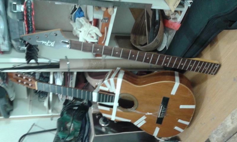

Ακομα ψαχνω να βρω μια honda αλλα βρηκα μια alhambra του 1978!!!!!και ενα μπρατσο απο ενα μπασο bc  rich.

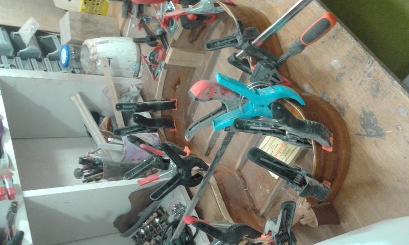

Ξεκινησε η επισκευη ελπιζω να πανε ολα καλα!!!!!!!!!

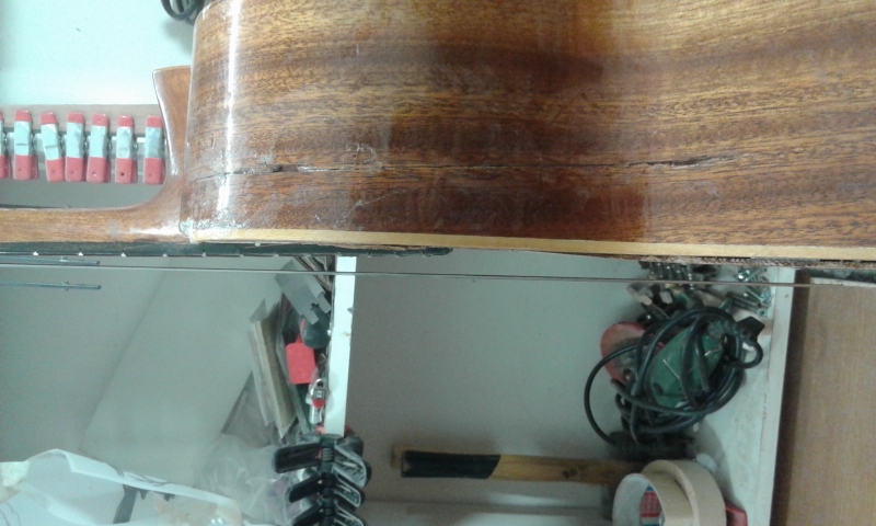

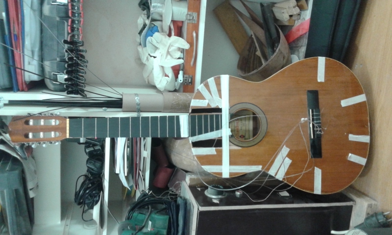

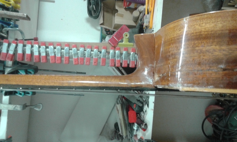

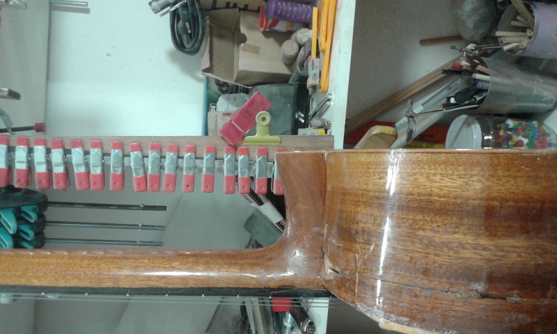

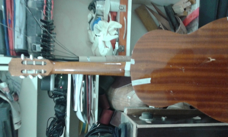

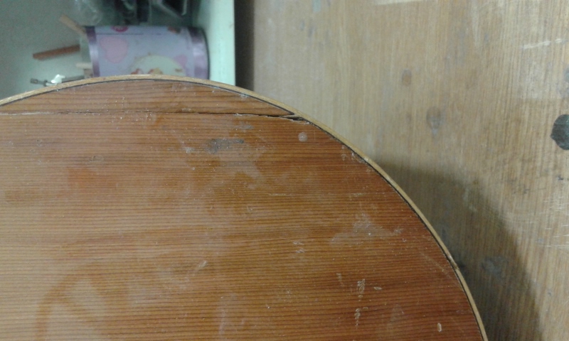

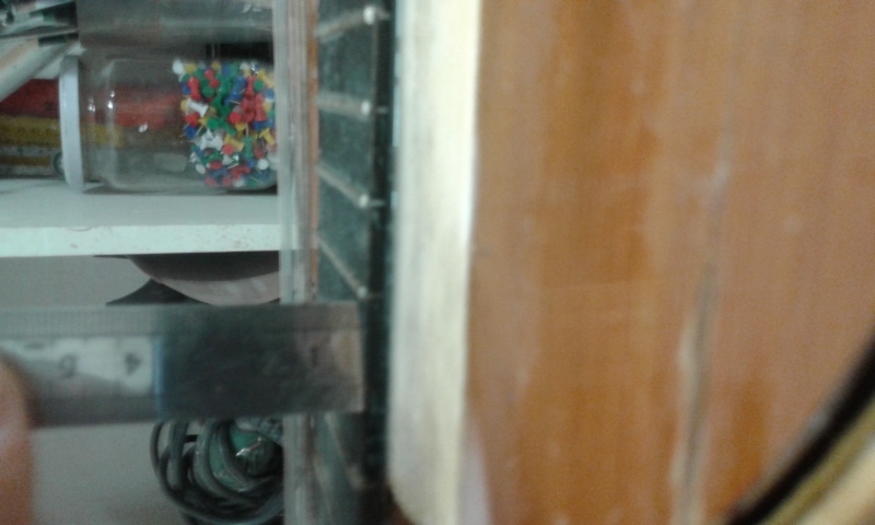

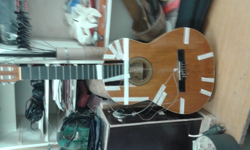

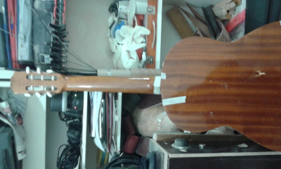

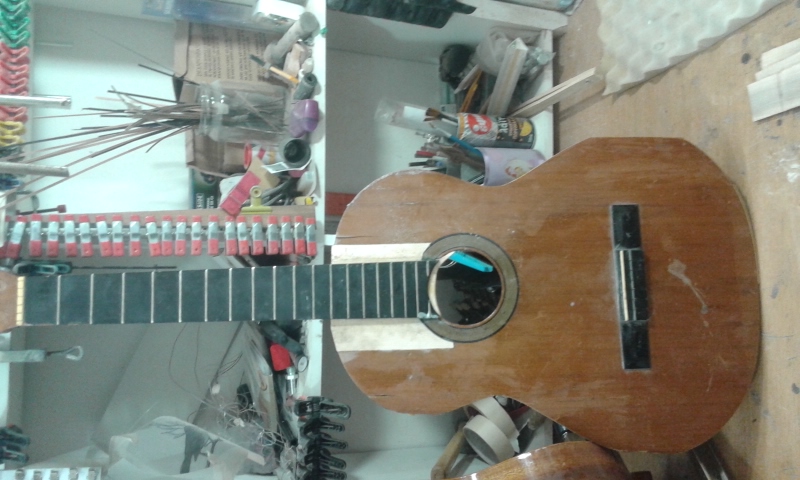

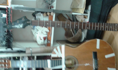

Κολησα το καπακι μπρατσο με δυσκολη εφαρμογη και μου βγηξε ψηλο action.εβαλα χορδες και και επαιξα.για τα δικα μου αυτια ακουγεται καλα αλλα με τοσα πολλα σπασιματα δεν ειναι να βγει εξω .δεν βλεπεται.αυριο φωτο .παντος ωραια εμπειρια!!!!

Φίλε geo !
Οπως ήδη γνωρίζεις πολύ καλά , άλλο θέμα είναι το ψηλό action και άλλο ζήτημα είναι αν βλέπεται ή όχι.
Βάλε εσύ καλές φωτό ώστε οι φίλοι εδώ να δουνε και να κρίνουν αν και πώς μπορείς να κάνεις κάτι καλύτερο ...
Ετσι και συ θα ευχαριστηθείς πιο πολύ την εμπειρία σου ,  κι εμείς όλο και κάτι θα μάθουμε .

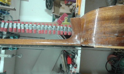

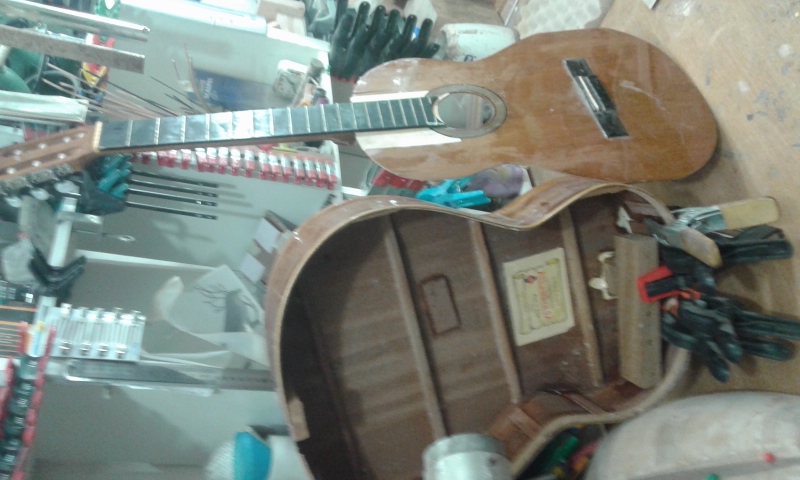

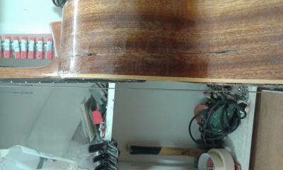

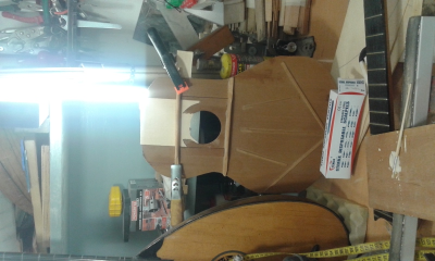

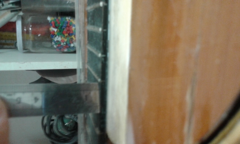

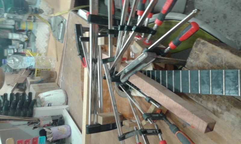

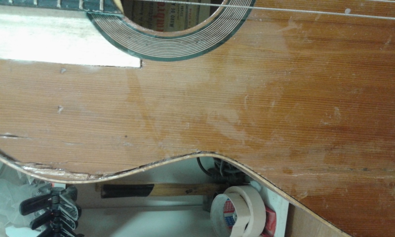

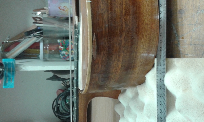

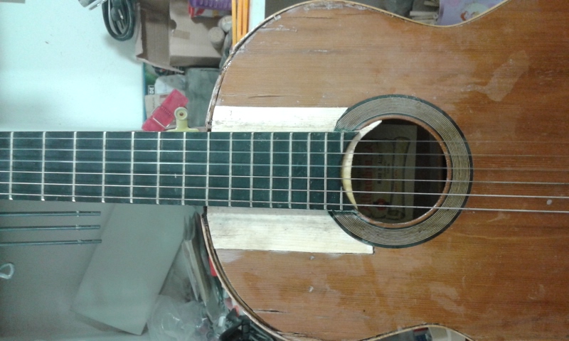

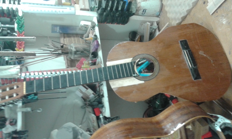

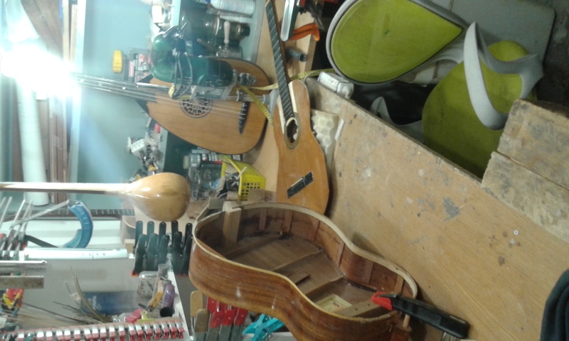

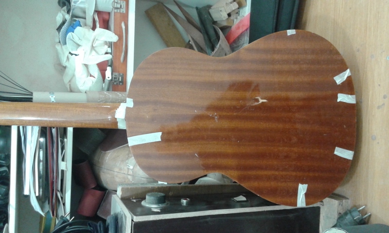

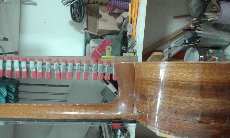

Ευχαριστω ιωσηφ.!!!Λοιπον οι επισκευες ειναι ενα μεγαλο κεφαλαιο στην οργανοποιοια το οποιο ειναι πολλες φορες πολυ δυσκολο.την κιθαρα την βρηκα στα σκουπιδια και προσπαθησα να την φτιαξω.το ποιο δυσκολο σημειο ηταν η σωστη γωνια μανικου σκαφους!!!!!η αρχικη κοληση δεν πηγε και τοσο καλα ελπιζω μετα απο την δευτερη προσπαθεια σημερα τα πραγματα να ειναι καλυτερα και το μανικο να μεινη εκει που πρεπει!!!!!!
Απ: κιθαρονι
« Απάντηση #25 στις: Νοεμβρίου 01, 2018, 03:42:04 μμ »

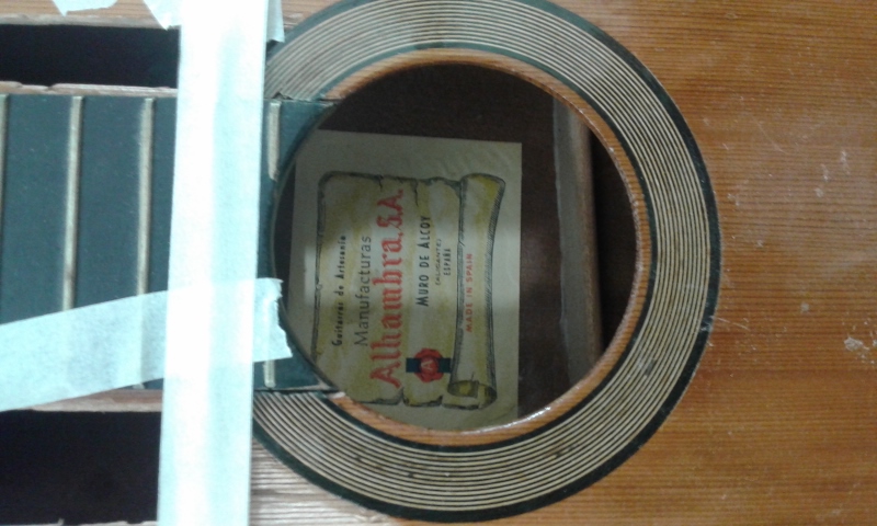

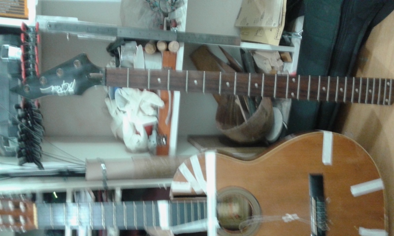

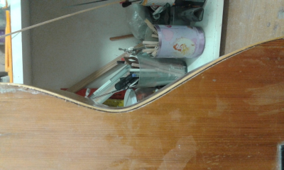

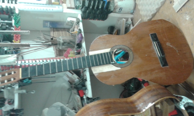

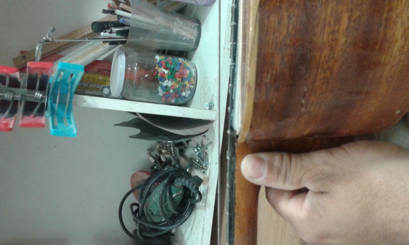

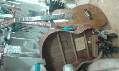

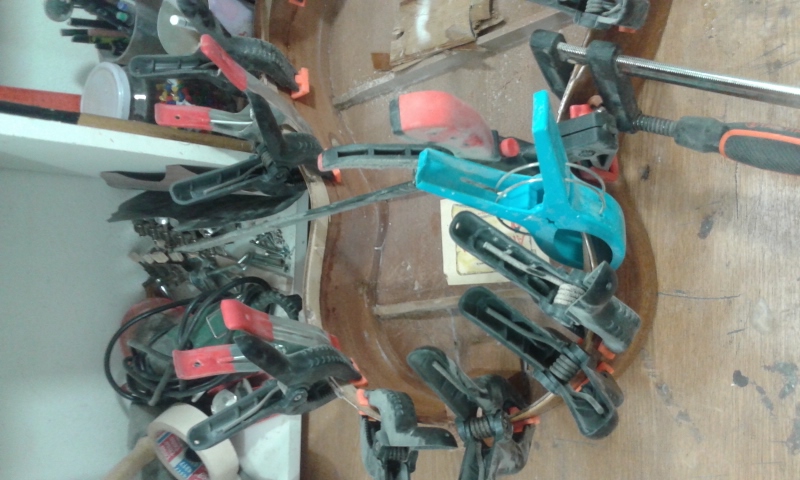

Φωτο!!!!!

Δίνεις μάχη φίλε Geo !

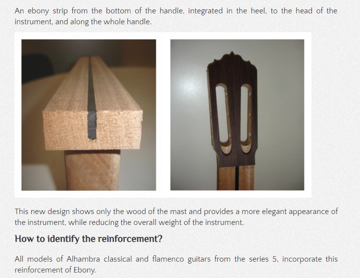

Ψάχνοντας λίγο εδώ http://www.alhambrasl.com/upload/docs/fQqR_catalogo-clasicas-guitarras-alhambra-bc.pdf
και παρατηρώντας το καμάρωμα στο καπάκι , νομίζω ότι μάλλον πρόκειται για μαθητικό μοντέλο της Alhambra σειρά 3 / 3 (ή κάτι τέτοιο ) αυτό που παλεύεις .
Διαβάζοντας είδα ότι σε όλες τις σειρές της Alhambra από την 5 και πέρα τα μανίκια τα ενισχύουν με μια κόντρα από έβενο .
( Τώρα αν σε στεναχωρώ - αγνόησέ τα όλα αυτά )

φιλε γκεο

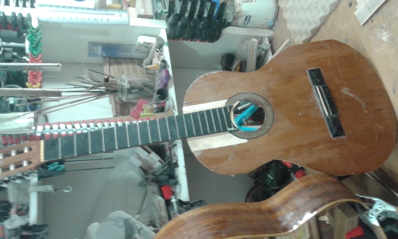

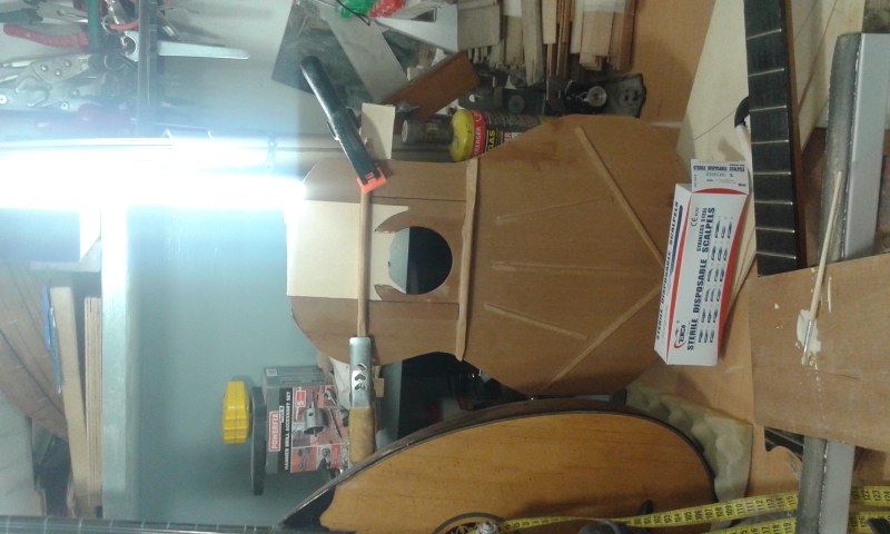

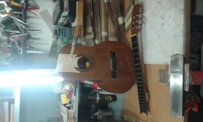

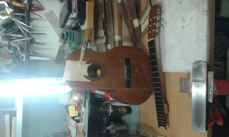

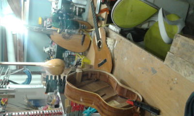

το "λαθος" σου πιστευω ηταν οτι εβγαλες το καπακι, κοβοντας το τακουνι
θα εβγαζες το καπακι, θα κραταγες ολα τα αλλα (ευκολα επισκευασιμα) και θα εβαζες καινουριο καπακι και 2 φιλετα, και θα γινοτανε και κουκλα! τωρα, στην επομενη που θα βρεις  {celebrate005}
παντως για την ιστορια: φτιαχνω τωρα μια ακριβως ιδια, μεταγενεστερη (την ονομαζει 1C, οπου C=κεδρος)
ολες αυτες εχουν προβλημα λογω 3ακτινου καπακιου και κολλησης με... σαλιο
ξεκολουν απο το πισω τακο, δεν αντεχει το καπακι κανει σχισηματα εκατερωθεν του καβαλαρη και χανει την γωνια κλισης του το μπρατσο.

« Απάντηση #28 στις: Νοεμβρίου 01, 2018, 10:09:40 μμ »

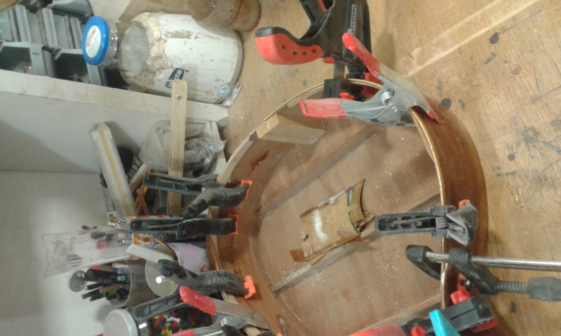

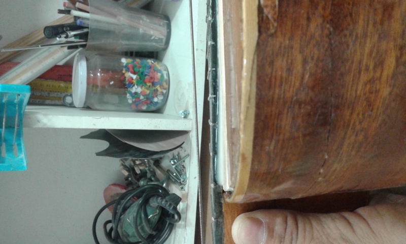

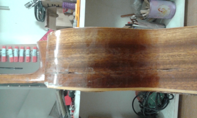

Ευχαριστω στελιο και φιλε ιωσηφ να συμπληρωσω οτι η η κιθαρα ειχε σπασμενο τακουνι και το μανικο ειχε αποκοληθει εντελος απο το σκαφος.επισης τα πλαινα ηταν σπαμενα στην περιοχη του τακουνιου και σχεδον μεχρι στον πισω  τακο.

« Απάντηση #29 στις: Νοεμβρίου 02, 2018, 06:45:05 πμ »

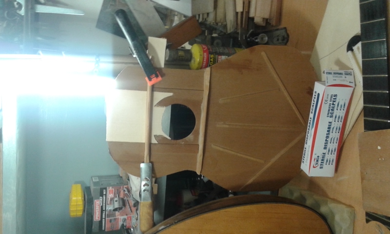

εμ δεν τα λες ολα απο την αρχη  {celebrate015}
αυτη ηταν για τζακι  {celebrate015} {celebrate015}
τοτε επρεπε να φτιαξεις πρωτα ενα καινουριο τακουνι* + καπακι καινουριο
* για να "δεσουν" ολα πανω σε αυτο: μπρατσο με ταστιερα, το καινουριο καπακι, τα ραμμενα πλαϊνα, και τελος η πλατη οπου με αυτην θα ρυθμιζες την γωνια του μπρατσου.
