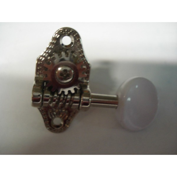

Ξέρουμε αν τα μεμονωμένα της φωτογραφίας χωράνε?
Τα έχει δοκιμάσει κανείς, είναι καλά? GROVER SW-100
Κάποια άλλα να προτείνετε?

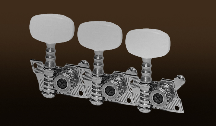

Τα συγκεκριμένα της φωτογραφίας μήπως τα ξέρεις?
(Δεν λέει διαστάσεις)

Απ: Κλειδιά παλιάς ακουστικής 32mm
« Απάντηση #5 στις: Φεβρουαρίου 27, 2018, 09:34:09 πμ »
όχι, δεν τα ξέρω. Τα έχω δει στο ebay π.χ. αλλά δεν έχω ιδέα για τις διαστάσεις τους. Φαίνεται να κάνουν (οι διαγώνιες πλευρές μπορούν να "επανοτίσουν" και να μειωθεί η απόσταση των αξόνων) αλλά πάλι έχουν αξονάκι για κεφαλάρι "πλάκα" (όχι με σχισμές) και δεν φαίνεται να είναι καλής ποιότητας.
Βάλε μια φωτογραφία από το κεφαλάρι, αν θες (από περιέργεια, όχι ότι θα το λύσουμε το ζήτημα με τη φωτογραφία).
ωπ, την ώρα που έγραφα έβαλες κι άλλη φωτο, αυτό εννοώ "επανοτίζουν" οι διαγώνιες.
Ψάξε στο ebay γι αυτά, έχει (πάρα πολλά) Κινέζικα και μερικά έχουν σχεδιάκια με διαστάσεις. Αξίζει λίγο ψάξιμο.

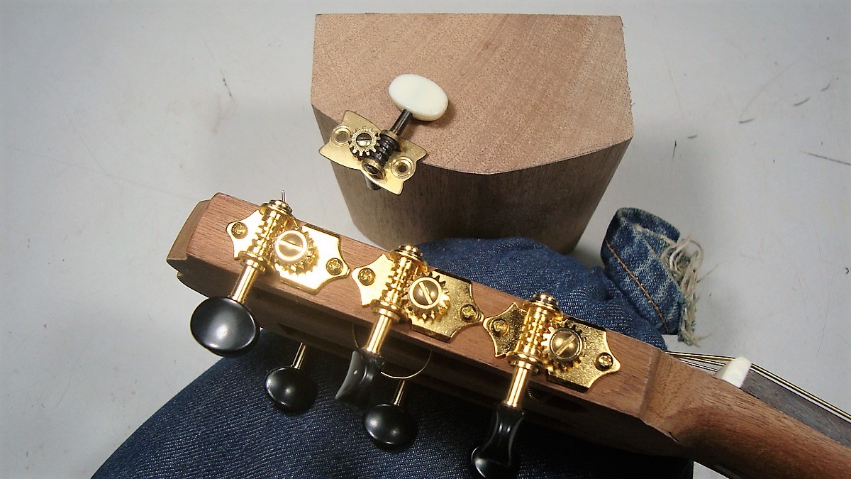

« Απάντηση #6 στις: Φεβρουαρίου 27, 2018, 09:37:46 πμ »
Έκανα μια δοκιμή με photoshop {music007}
