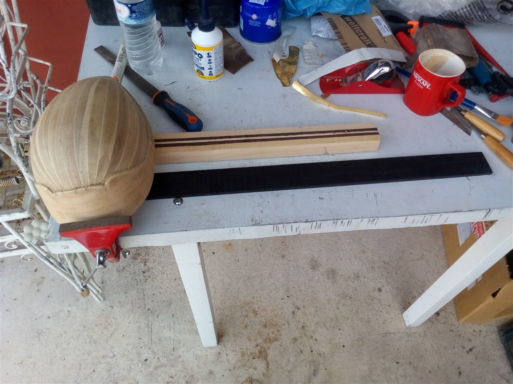

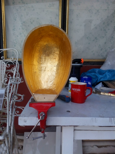

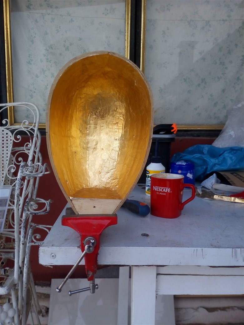

« Απάντηση #64 στις: Απριλίου 12, 2018, 08:26:48 μμ »
Ετοιμο και το σκαφακι το ετριψα εκανα και το χαρτωμα εσωτερικα. Ετοιμο κοληθηκε το μανικο ετοιμη και η ταστερια. Τωρα αρχιζουν τα δυσκολα η ενωση του μανικου κ.λ.π με τη βοηθεια του φιλου μου του Λαμπρου ομως ολα θα γινουν.
Νικηφορος
  • Μηνύματα: 400
Απ: Κατασκευη πρωτου οργανου Αχλαδοσχημος τζουρας
« Απάντηση #65 στις: Απριλίου 12, 2018, 09:31:41 μμ »
Φιλε φοβαμαι οτι εκανες το χαρτωμα χωρις να βαλεις πισω τακο.
Μικρο το κακο βεβαια...

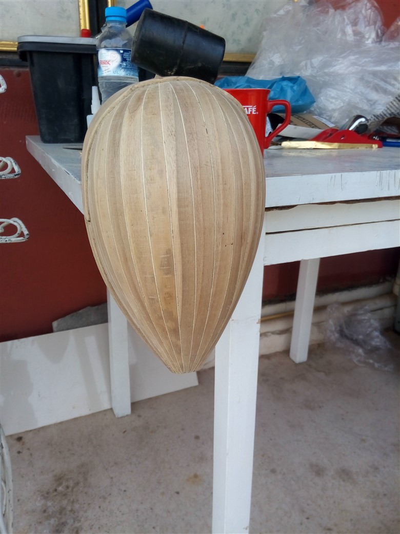

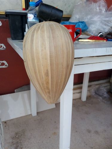

« Απάντηση #67 στις: Απριλίου 13, 2018, 11:42:56 πμ »
Οι πρώτες φωτογραφίες δεν έχουν καμία σχέση με τις τελευταίες, χωρίς φιλέτα στην αρχή μετά εμφανίστηκαν τα φιλέτα (μάλλον θα ήταν πολύ βαθιά βαλμένα και με το τρίψιμο έγινε το μαγικό). Το τελικό είναι καλό πάντως.
