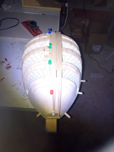

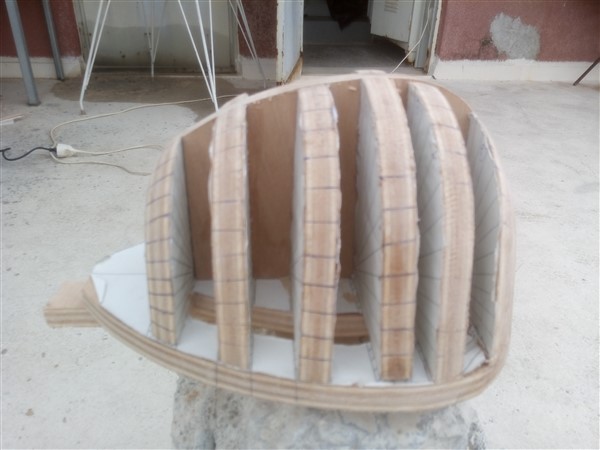

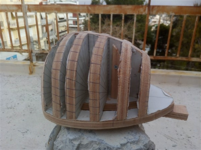

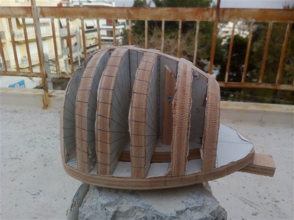

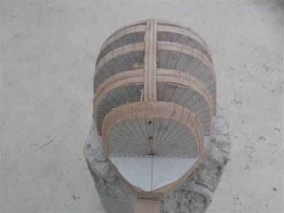

Το καλουπι για τον τζουρα μου  (οχι αχλαδοσχημος) ειναι ετοιμο και τελειωμενο με παρατηρισεις απο τον φιλο ksiro και βεβαια με τα πιο μεγαλα ευχαριστω στον Βαγγελη που μας εχει κανει μαγκες με τα σχεδια του . Περιμενω τα σχολια και τις παρατηρισεις σας  αλλα με τροπο γιατι ειμαι και ευαισθητο παληκαρι (ΠΛΑΚΑ ΚΑΝΩ)  Ριχτε μου στα αυτια κανονικα.

Φιλε γεο μηπως οι νομοις μπροστα στην κολατζα ειναι λιγο πιο κοντοι και κανουν σκαλοπατι με τους προηγουμενους??ισως να ξεγελα η φωτογραφια αλλα στο λεω γιατι νομιζω πως φαινεται το σχεδιο απο πισω.

Οχι ετσι φαινεται στην φωτο ειναι ακριβως το ξερω οτι ετσι δειχνει

Μπραβο μια χαρα τοτε! καλη αρχη στο σκαφακι!!

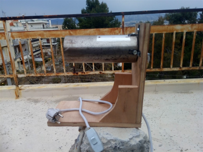

« Απάντηση #38 στις: Μαρτίου 16, 2018, 08:19:28 μμ »

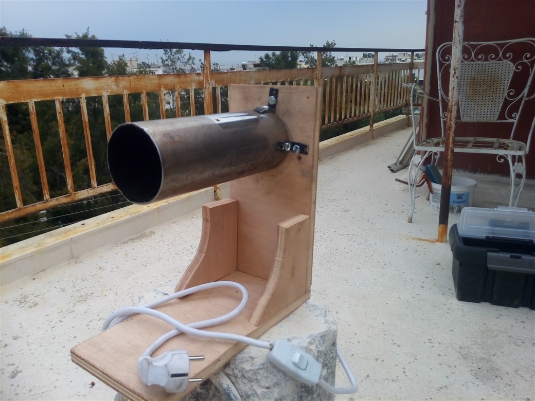

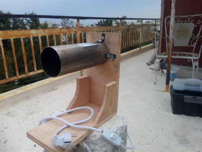

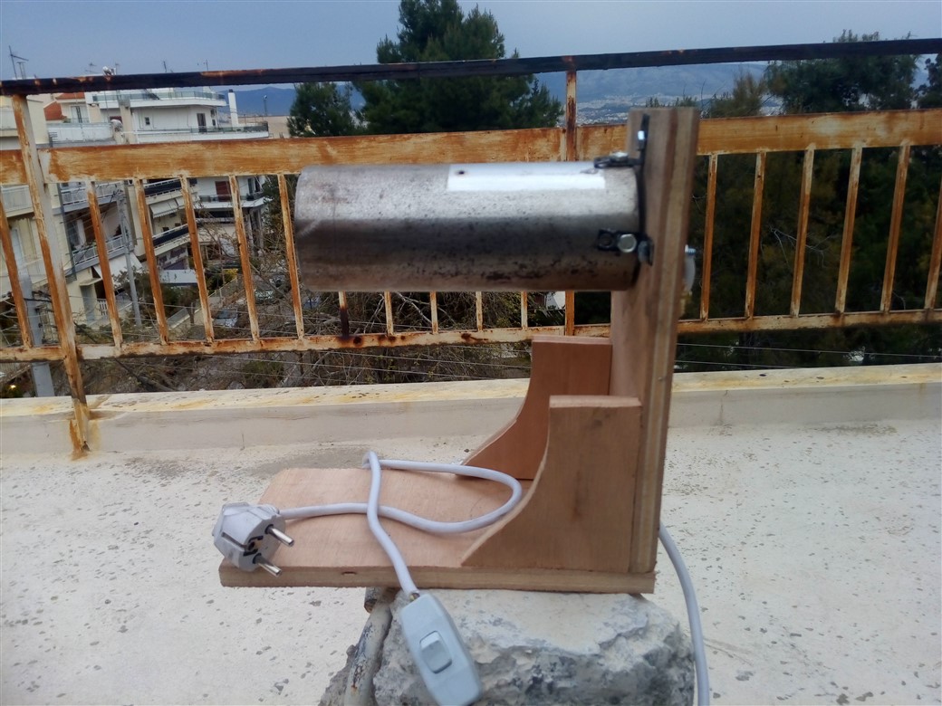

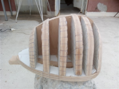

Ετοιμη η συσκευη  για λυγιση ντουγων αυριο ερχονται τα ξυλα και ελπιζω απο Δευτερα να μπει η πρωτη ντουγα  {music008}

« Απάντηση #39 στις: Μαρτίου 20, 2018, 09:10:04 μμ »

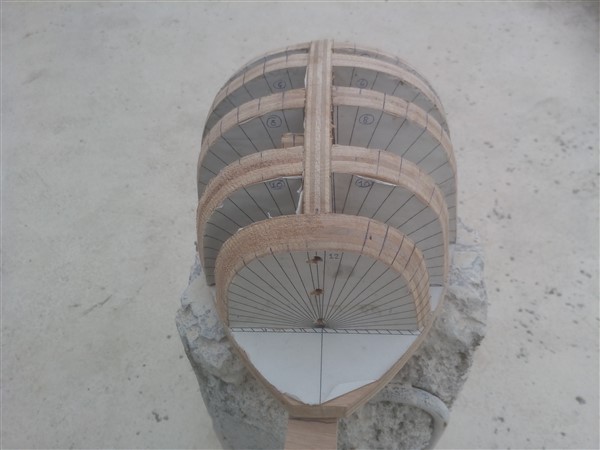

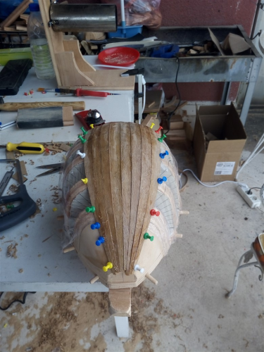

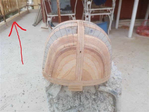

Επιτελους επεσε η πρωτη ντουγα στο καλουπι + μια προσαρμοσμενη που θελει κολημα   {celebrate011}

Καλή αρχή κ καλό κουράγιο... Άντε με το καλό να κλείσει το σκάφος...
Αν βάλεις φιλέτα ανάμεσα πρόσεχε μην ξεχάσεις να τα βάλεις.....  (Εγώ έτσι την πάτησα)  ευτυχώς το κατάλαβα έγκαιρα και την ξανά έβγαλα τη δουγα και έβαλα το φιλετακι.....
Μια ερώτηση....
Η καβίλιες στην βάση τι χρησιμεύουν;;;  Με λάστιχο θα το πιάνεις;

Σε ευχαριστω. Αν χρειαστη ναι  πιο πολυ τις εβαλα για τα πλαιναρια και την κολαντζα αργοτερα  αν χριαστει ομως θα στηριζουν και τις ντουγες. Οσο για φιλετα δεν βαζω καθολου στο πρωτο σκαφος στα επομενα θα τα δοκιμασω.

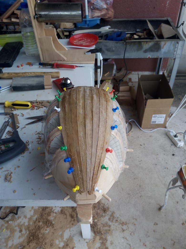

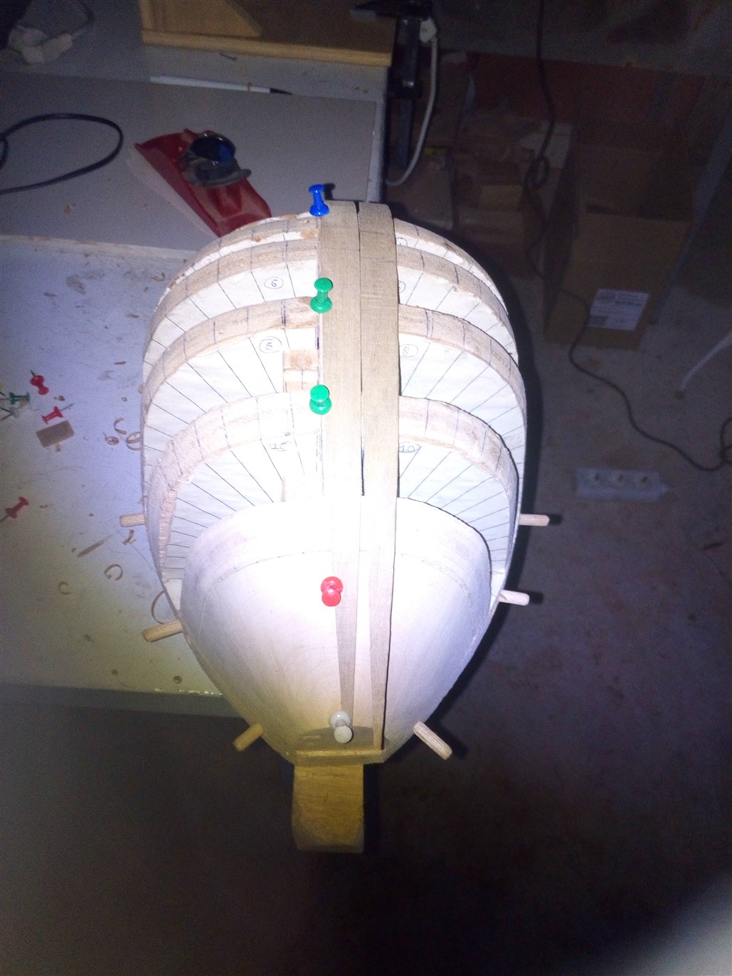

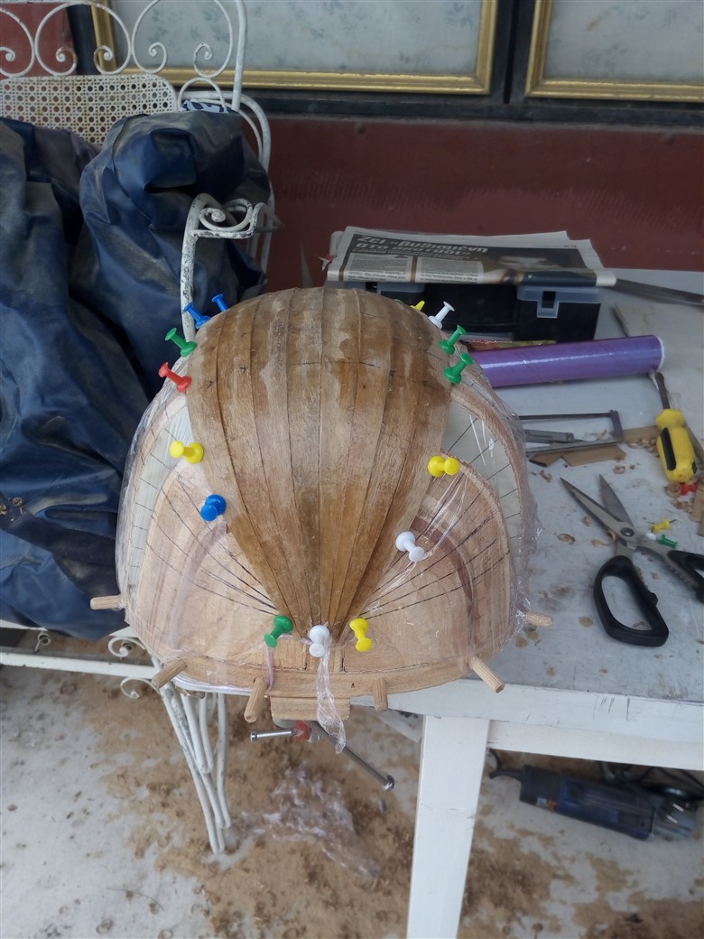

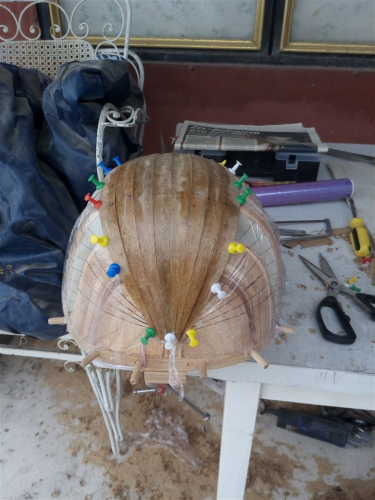

Προοδος εργασιων στην κατασκευη του σκαφους  8 ντουγες τελειωμενες

Πολυ ωραιος....μπραβο !!!
