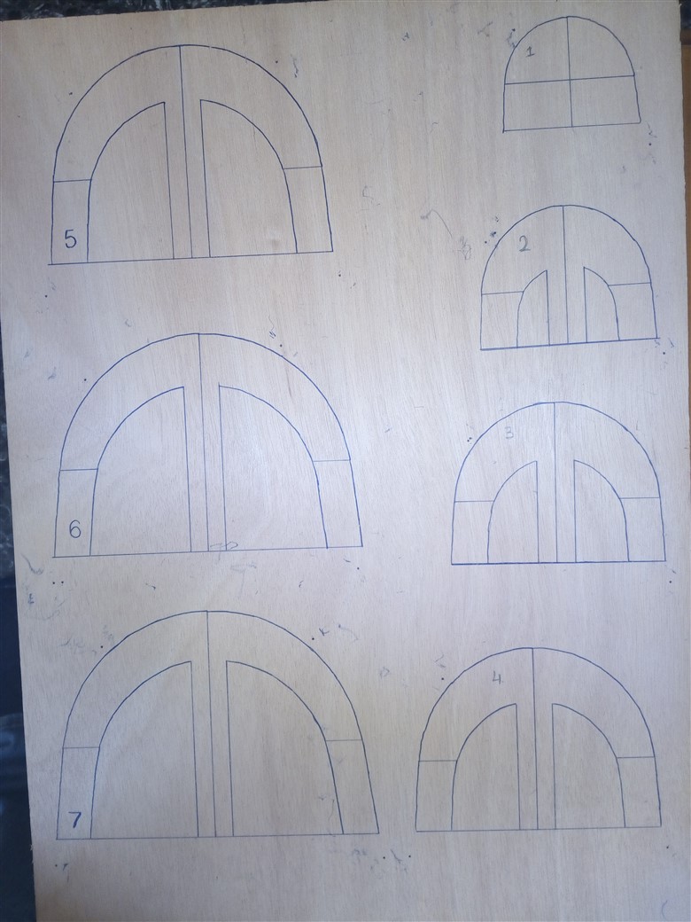

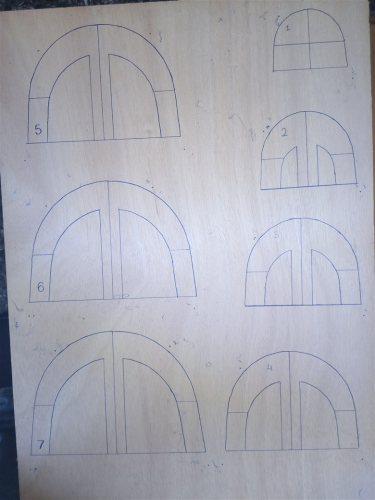

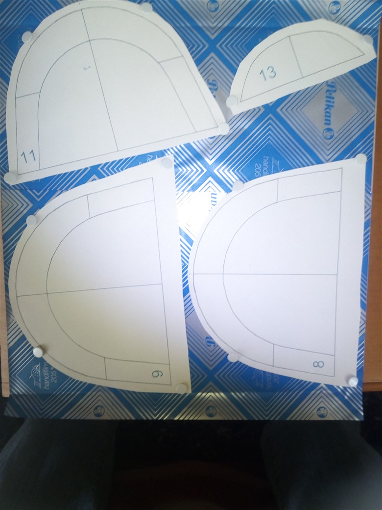

Καλησπερα σε ολους. Ανοιγω αυτο το ποστ μαζι με την κατασκευη του πρωτου μου οργανου Αχλαδοσχημος τζουρας. Με την αμεριστη βοηθεια του φιλου Λαμπρου Σταυριδη (με εχει χρεωθει με 108 που λεγαμε παλια). Θα βαζω τα διαφορα σταδια ωστε να μπορω να εχω διορθωσεις και γνωμες των εμπειρων μελων του φορουμ.  Λοιπον κατεβασα τα σχεδια του Βαγγελη (vaggelis2010) τα οποια ειναι φοβερα μετρησα διαστασεις και τα λοιπα με αποτελεσμα τις παρακατω διαστασεις.
 Μηκος σκαφους  31
 Πλατος σκαφους 19,5
 Βαθος σκαφους  13
 Τακος 9 αν και μπορει να βγει και 8,5 και ανοιγμα 3,1
Με βαση αυτα τα σχεδια τα εκτυπωσα και ξεκινησα να φτιαξω το καλουπι το οποιο αποτελειται απο 13 νομεις και βλεπουμε.
 Βημα πρωτο : Κοψιμο τα πατρον και αποτυπωση πανω στο ξυλο.

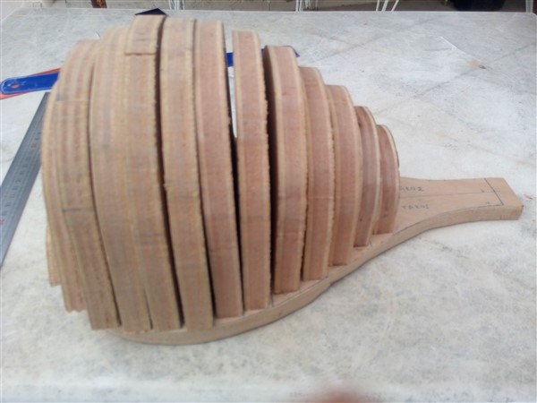

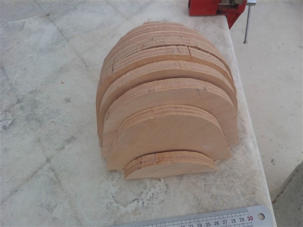

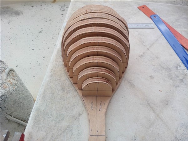

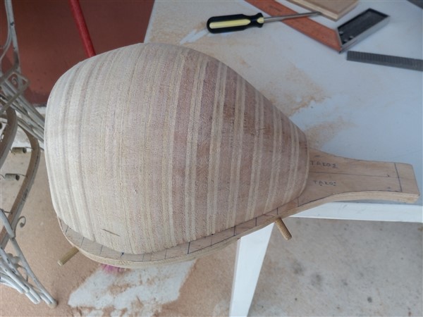

Εδω βαζω φωτο απο το καλουλι που βγηκε ΜΟΝΟ ΑΚΟΥΜΠΙΣΜΕΝΑ πανω στην κατοψη αλλα κατι δεν μου παει καλλα προπανντων στην πισω πλευρα. Σταματαω και περιμενω τις παρατηρισεις σας. Σας παρακαλω να τα δειτε και να μου πειτε τι γινετε. Καπου διαβασα οτι ο Βαγγελης τα παρατησε αυτος θα ηξερε καλυτερα διοτι τα σχεδια ειναι δικα του. Περιμενω με ανυπομονησια νεα.

Εφοσον στοχος σου ειναι ενα συμπαγες καλουπι, τα προφιλ που εκοψες, ειναι τοποθετημενα λαθος. Θα πρεπει η φατσα του καθε τμηματος στην οποια εχεις κολλησει το χαρτι με το πατρον να κοιταει προς το βαθυτερο σημειο του σκαφους ετσι ωστε η αλλη φατσα να περισσευει λιγο και να τη φας με τη ρασπα, για να μην καθεσαι και γεμιζεις τα παντα με στοκο.
Φανταζομαι εχεις σκοπο να αφαιρεσεις και απο το εσωτερικο κομματια ξυλο, ετσι ωστε το καλουπι σου να ειναι κουφιο απο μεσα, να μπορεις να βαλεις σφιγκτηρες.

Θα σου απαντήσω όπως το καταλαβαίνω εγώ.
Στο κάθε κομμάτι ξύλο από το οποίο θα βγει το κάθε προφίλ, έπρεπε να κολλήσεις 2 πατρόν. Για παράδειγμα στο ένα από τη μία πλευρά το 1 και από την άλλη το 2 προσέχοντας τα κέντρα τους να είναι σε αντιστοιχία, και μετά κόβεις το ξύλο βάση των πατρόν, οπότε το σόκορο του προφίλ θα βγει φάλτσο. Στο επόμενο ξύλο κολλάς από τη μία το 2 και από την άλλη το 3  κ.ο.κ.
Με αυτό τον τρόπο όταν βάλεις όλα τα προφίλ πάνω στην κάτοψη, θα σου βγει σωστό το καλούπι.

http://www.luthier.gr/index.php?topic=100.0
Φιλε γεο διαβασε σε αυτο το λινκ που περιγραφει ο vagges2010 την κατασκευη καλουπιου μπουζουκιου να καταλαβεις αυτο που σου λεει πιο πανω ο φιλος ρεμπετης.
Δεν ειναι ιδιο με το καλουπι σου αλλα λογικα θα εχει περιπου την ιδια φιλοσοφια στην κατασκευη.
Και επισης συμφωνω με τον φιλο ζαρκαδα οτι το καλουπι που επελεξες θα ειναι αρκετα δυσκολο για αρχη.
Στο μποκ του vagges θα βρεις και σχεδια για διαφορα καλουπια και εχει και για τζουρα το οποιο ειναι πιο βατο για αρχη απο αυτο που επελεξες.
Αν παλι σου χει μπει στο ματι ο τζουρας σταγονα προσπαθησε το θα ζοριστης λιγο παραπανω αλλα αμα εχεις υπομονη θα χαλασεις αρκετα ξυλα θα φας αρκετο χρονο παραπανω αλλα που θα παει θα το καταφερεις!!καλη τυχη φιλε!

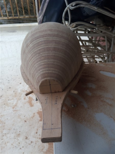

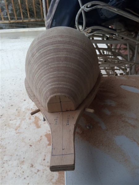

« Απάντηση #13 στις: Μαρτίου 02, 2018, 04:07:52 μμ »
Μετα απο πολυ υπομονη επιμονη και πιο πολυ τριψιμο με την αγαπημενη μου ρασπα το καλουπακι μου ειναι ετοιμο. Τωρα αν γινει και οργανο θα το δειξει η πορεια.
