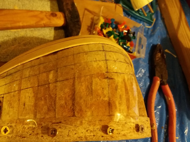

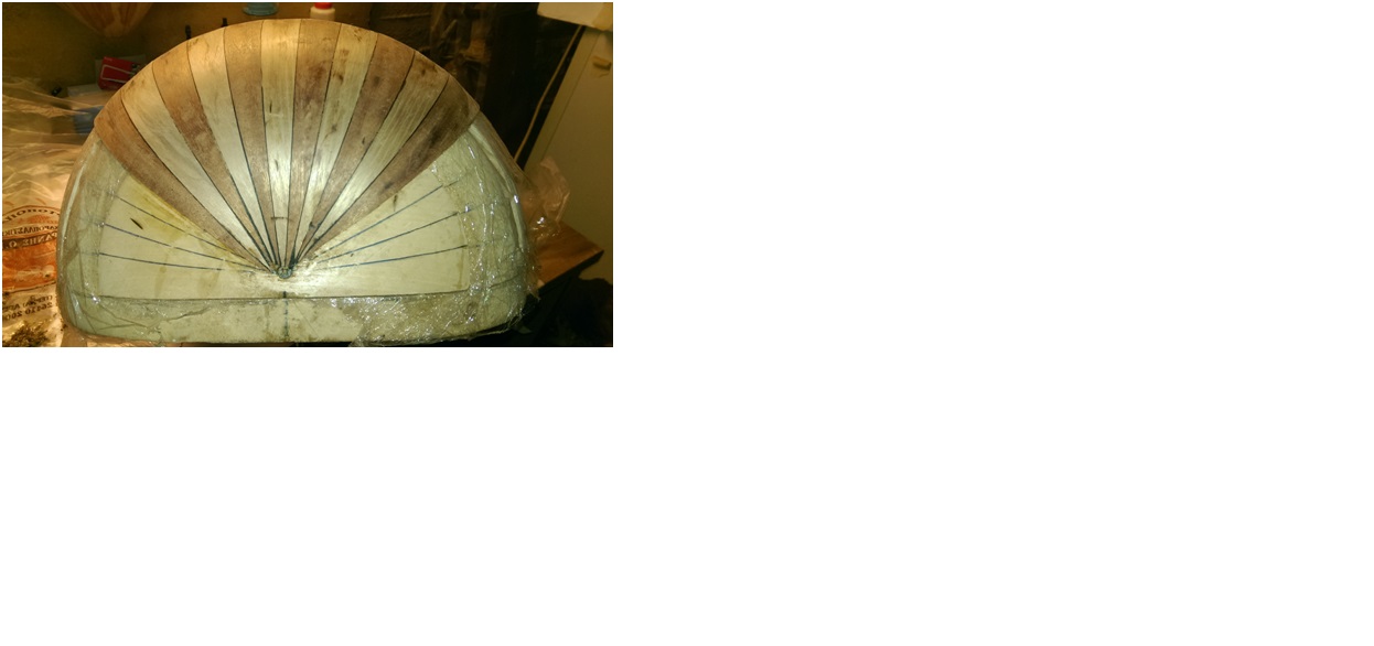

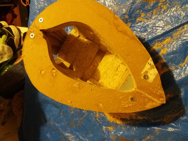

Καλημερα!!

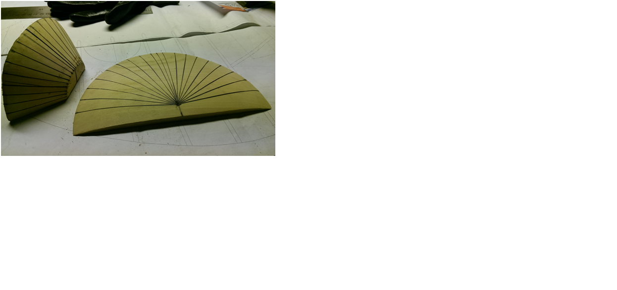

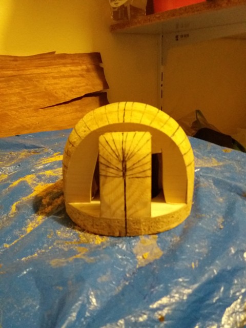

Σκεφτομαι να φτιαξω εναν μπαγλαμα με δουγιες, με ελαφρως μεγαλουτσικο σκαφος, με στοχο να ειναι σχετικα μπασος (για μπαγλαμας).
Δεν ξερω αν ειναι σωστο σαν λογικη: Μεγαλυτερο σκαφος-πιο μπασος ηχος (προφανως εχει και αλλες παραμετρους, ισως και πιο σημαντικες...μεγεθος οπης, καπακι κλπ).
Εφτιαξα ενα καλουπι με διαστασεις  Μ19-Π13-Β12.

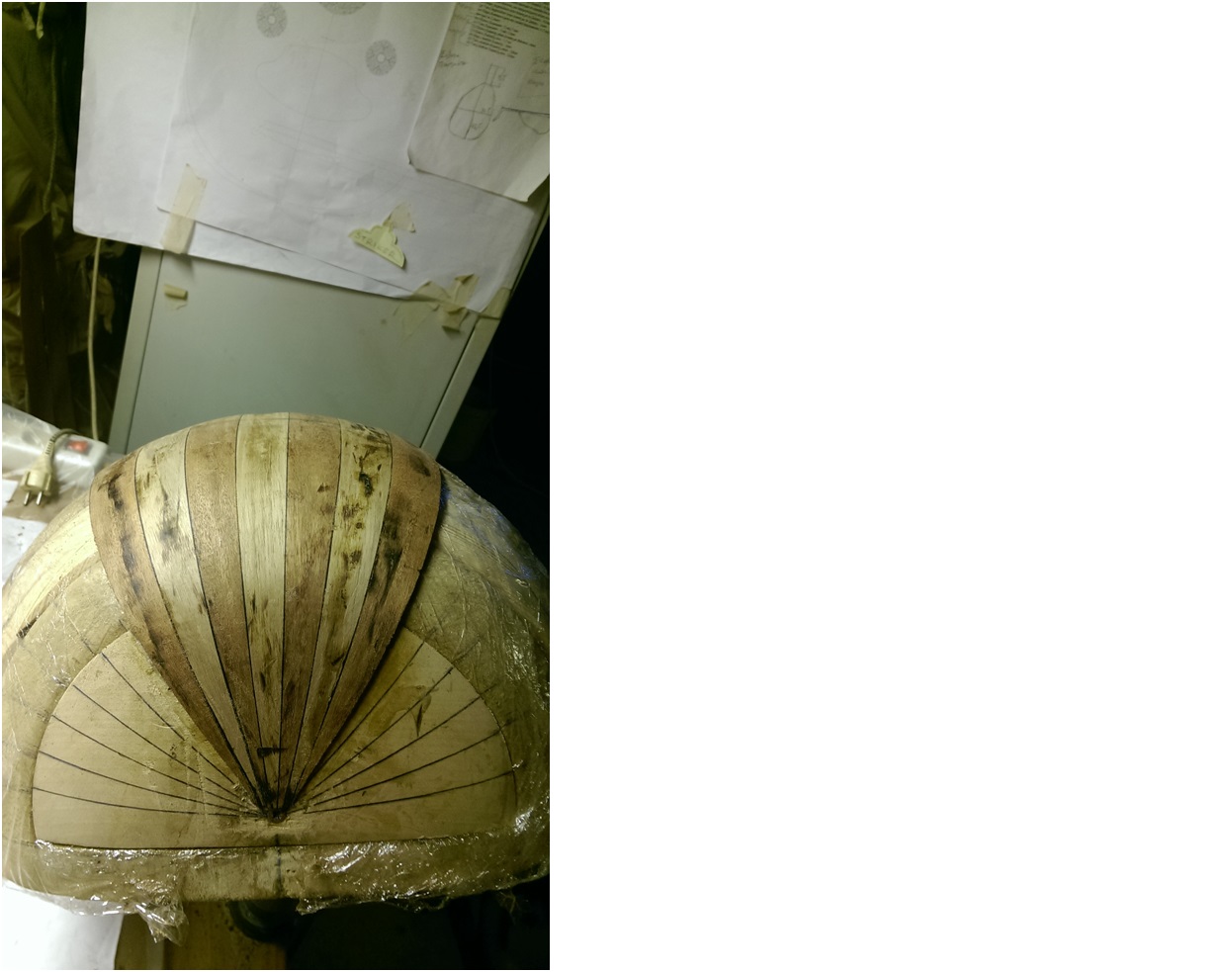

« Απάντηση #1 στις: Φεβρουαρίου 14, 2018, 11:08:42 πμ »

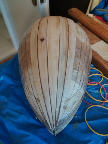

Αντε πεσανε και οι πρωτες δουγιες. Κυπαρισσι, με φιλετακια απο παλισανδρο.

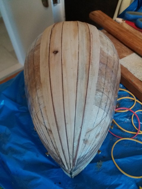

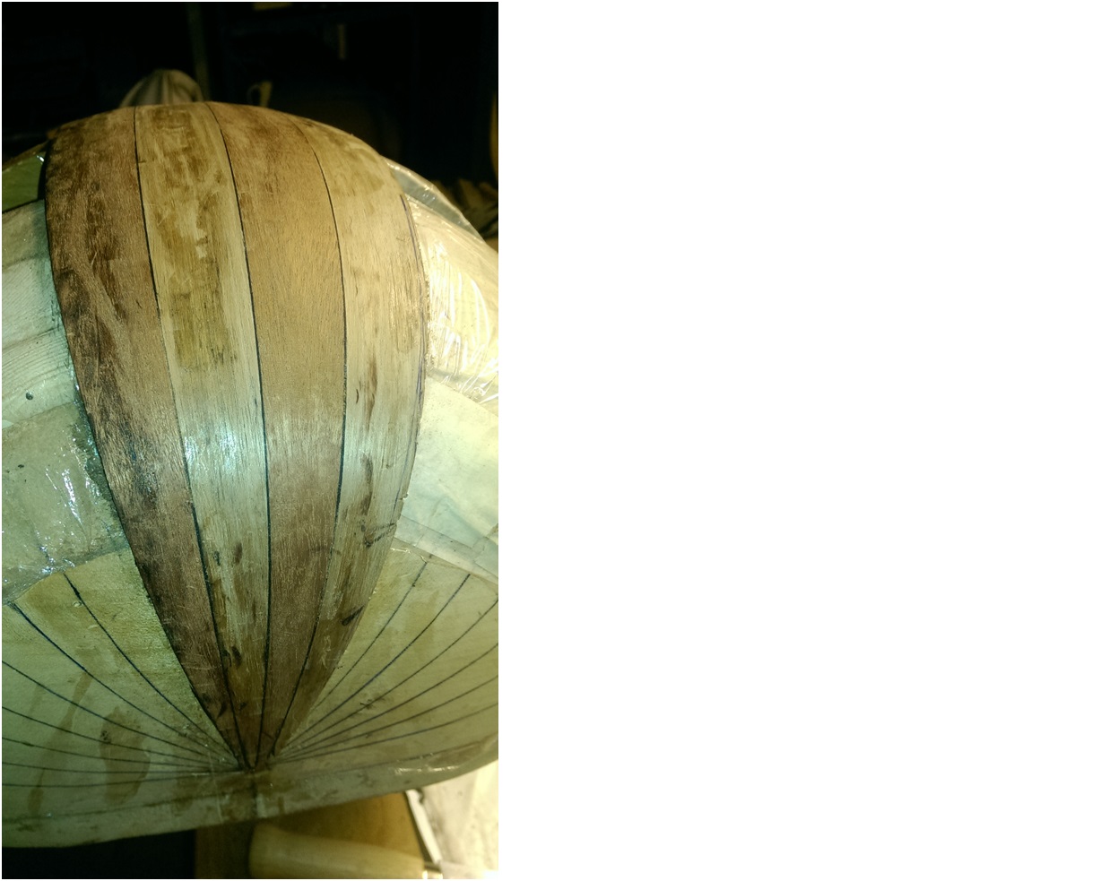

« Απάντηση #2 στις: Φεβρουαρίου 14, 2018, 08:46:20 μμ »

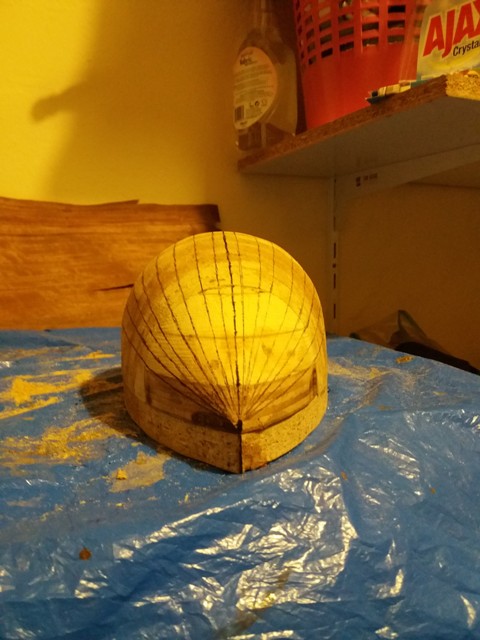

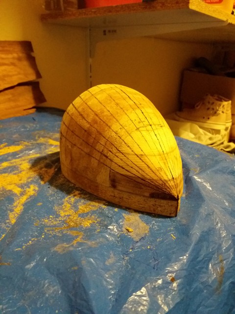

καλησπερα φιλε μου.καλη η προσπαθεια σου,αλλα αν μπορουσες να αποφυγεις αυτο τον τσαμπουκα τον ροζονε.....σου χαλαει τη μοστρα.επισης προσεξε της μυτες στο μπροστινονε τακο.να τσοι κανεις  λεπτες.μη και δε χορεσουν ολες.και τώρα αν σου πω οτι βλεπω κοιλια στο καλουπι σου????.τραβα και μερικες ς κοντινες να δω αν πατανε καλα στο καλουπακι.αυτα.... {celebrate012}

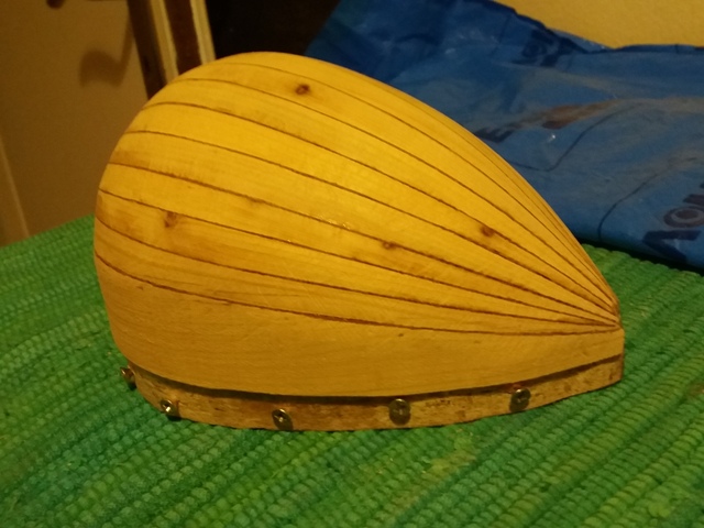

« Απάντηση #3 στις: Φεβρουαρίου 15, 2018, 09:23:08 πμ »
Καλα ε ...τι ματι ειναι αυτο!!
Το καλουπι εχει οντως μια μικρη κοιλια στη μεση, οι δουγιες ομως προσεξα και δεν το ακολουθουν εκει, δες και τη φωτο παρακατω.
Οσο για τον τσαμπουκα, αφου δε με προδωσε στο λυγισμα, θεωρησα οτι ως φυσικο ελαττωμα του ξυλου δινει γοητεια και ειπα να τον αφησω. Λες να μην εκανα καλα...;;;

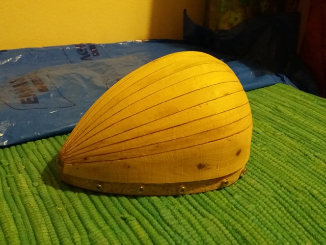

« Απάντηση #4 στις: Φεβρουαρίου 20, 2018, 10:15:42 πμ »

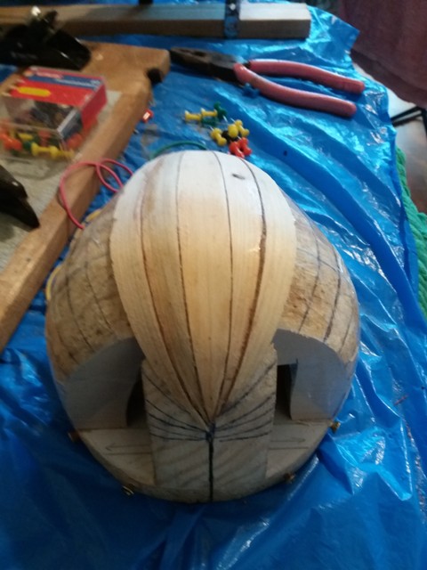

Εκλεισε. {celebrate011} {celebrate012} {celebrate011} {celebrate012}

« Απάντηση #5 στις: Φεβρουαρίου 21, 2018, 02:42:49 μμ »
Νικηφόρε τα κατάφερες,εμένα μου αρέσουν και τα ροζάκια,και το κυπαρίσι είδες πόσο όμορφα μυρίζει το άτιμο όταν το δουλεύεις,πάντως μπράβο σου.
Απ: Μπαγλαμας με δουγιες
« Απάντηση #6 στις: Φεβρουαρίου 21, 2018, 03:18:03 μμ »
Πολύ ωραίο νικηφορε, συγχαρητήρια, όσο για τους ροζους και εμένα μου αρέσουν τώρα ηχητικά δεν ξέρω αν πέζει ρόλο στο σκάφος, αλλά εγώ αμα βρω καπάκι με ροζο όμορφο θα επιχειρήσω να το κάνω όργανο...  Και πάλι πολύ ωραίο το σκάφος.

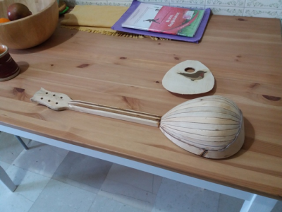

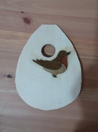

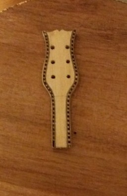

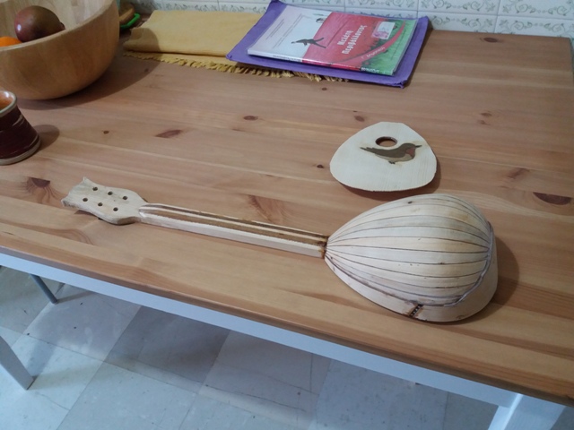

« Απάντηση #7 στις: Μαρτίου 08, 2018, 10:23:40 πμ »
Προχωραμε!!!

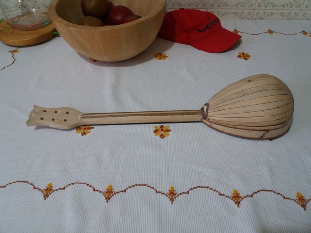

Εφτιαξα καραολο με ενα αυτοσχεδιο κορδονακι-καπακι και φιγουρα τον κοκκινολαιμη που σχεδιαζα-μανικο με δυο κοντρες ιροκο και λουκι με εποξικη ρητινη και υαλονηματα και τα κολλησα...
« Απάντηση #8 στις: Μαρτίου 08, 2018, 12:21:33 μμ »
" Τα λίγα λόγια ζάχαρη και τα καθόλου μέλι "

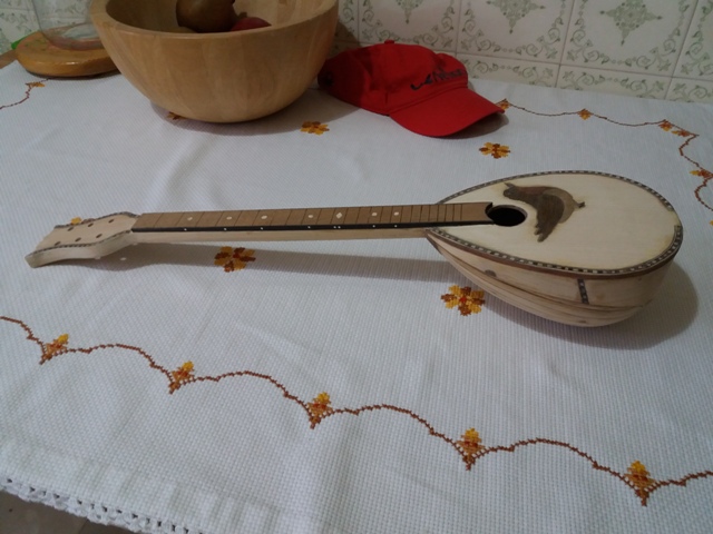

« Απάντηση #9 στις: Μαρτίου 12, 2018, 11:31:07 πμ »

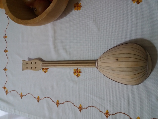

Το σκ εφτιαξα ταστιερα, τη χαραξα της εβαλα τσαμπουκαδες, δυο ωραια μαυρα πλαινα φιλετα, ομορφο τελειωμα ... και την ειχα και την καμαρωνα...
μεχρι που καταλαβα οτι ειχα βαλει τους τσαμπουκαδες ολους μια θεση πισω {celebrate012} {celebrate012} {celebrate012} {celebrate012}

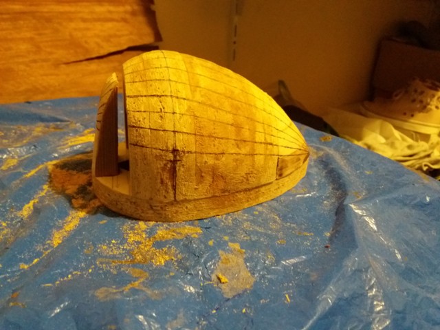

« Απάντηση #10 στις: Μαρτίου 12, 2018, 07:36:33 μμ »
ωραια δουλεια αλλα για να χωραει ξυλακι εναν ποντο εκει απο κατω θα εχεις θεμα με το μερος της ταστιερας που μπαινει στο καπακι, καθως και με ψηλο καβαλαρη

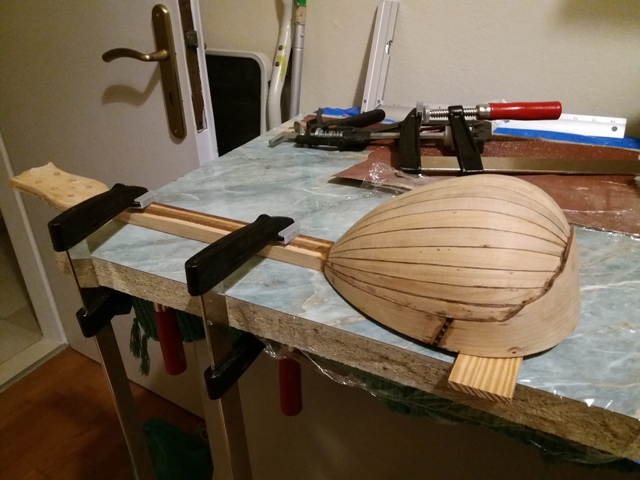

« Απάντηση #11 στις: Μαρτίου 13, 2018, 10:32:32 πμ »
Το ξυλακι ειναι 6 χιλιοστα ακριβως και υπολογιζει την αποσταση απο την ευθεια του μανικου ακριβως στην περιοχη του καβαλαρη (για να μην κανω τριγωνομετρια). Με αυτον τον τροπο κανω την κολληση σε επιπεδη επιφανεια για να ρυθμισω την κλιση στο μανικο. Συμφωνα με τους υπολογισμους μου θα εχω 10 χιλ καβαλαρη (με 6 χιλ. ταστιερα και 2 χιλ καμπυλη στο καμαρι).
Υπολογισα: απο την πλευρα του μανικου-Ταστιερα 6 χιλ, ταστο 1 χιλ, action κατι λιγοτερο απο 1,5, συνολο 7,5 χιλ.
απο την πλευρα του καβαλαρη-καπακι 2χιλ, καμπυλη καπακιου 2 χιλ., καβαλαρης 10χιλ, συνολο 14χιλ.
Διαφορα 6,5, δηλαδη ακριβως αυτο που του εδωση
Το καπακι το αφησα επιτηδες λιγο πιο παχυ εκει που θα κολληθει η ταστιερα και το εφαγα με κλιση.Δοκιμαζοντας και την ταστιερα, στην ακρη της σηκωνεται πολυ λιγο, κατω απο χιλιοστο, μου φαινεται ΟΚ.

« Απάντηση #12 στις: Μαρτίου 16, 2018, 11:11:10 πμ »
Τελειωνουμε...κατι μαζεματα μεινανε  και τριψιμο.
Και μετα λεω να το παω με εμποτισμο με vernice bianca και γομαλακα συμφωνα με πληροφοριες απο το φορουμ (για ακομα μια φορα ευχαριστω ολους σας για τις πολυτιμες γνωσεις που μας μεταφερετε). Παρολες τις μικροατελειες ειμαι αρκετα ικανοποιημενος απο το αποτελεσμα μεχρι στιγμης. Αν υπολογισει κανεις και το γεγονος οτι δεν αγορασα τιποτα απολυτως ετοιμο...η ικανοποιηση ειναι διπλη {celebrate005} {celebrate005} {celebrate005}
