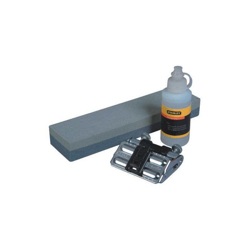

Για ακονισμα τι πέτρες χρησιμοποιείτε? Τον οδηγό ακονισματος της stanley τον ξέρει κάποιος?
Απ: Σκαρπελα stanley
« Απάντηση #9 στις: Φεβρουαρίου 10, 2018, 09:45:02 μμ »

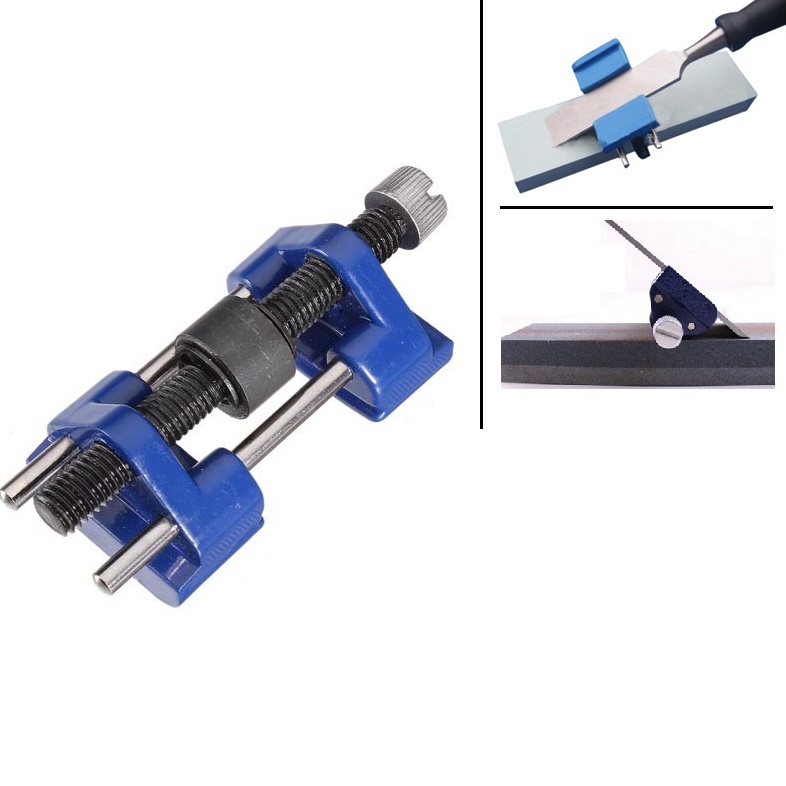

Προτείνεται κάποιο από τα δύο?
« Απάντηση #10 στις: Φεβρουαρίου 10, 2018, 10:38:26 μμ »
εγω εχω το δευτερο χωρις κανενα προβλημα!!!!!!!

Αν θες οπωσδήποτε να πάρεις οδηγό θα πρότεινα να πάρεις το πρώτο. Είναι πιο εύχρηστος (σφίγγεις μονο μια βίδα), κρατάει πιο σταθερά τη λάμα (της Stanley θέλει να σφίξεις τις βίδες με πένσα) και φθηνότερος γιατί δεν αγοράζεις μαζί και τη σαβούρα (πέτρα κακής ποιότητας, λάδι). Τους έχω και τους δύο και είναι ξεχασμένοι κάπου μέσα στην εργαλειοθήκη.

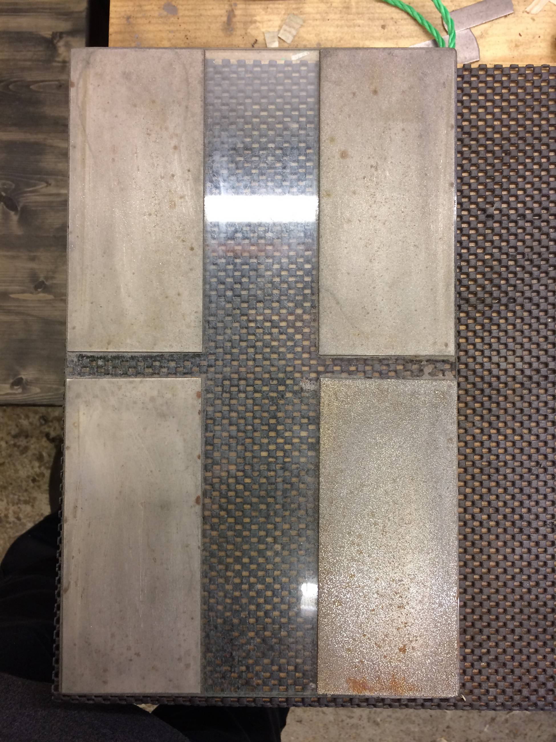

Για ακόνισμα τους τελειταίους 10 μήνες περίπου χρησιμοποιώ αυτό (για λόγους κόστους και ευκολίας στη χρήση):
Διαμαντόπλακες 80, 240, 600 και 1200 grit κολημένες με ταινία διπλής όψης πάνω σε γυαλί και τελειώνω σε δέρμα με πάστα ακονίσματος (strop).
Τις πλάκες τις βρίσκεις εδώ (το link είναι ενδεικτικό, ψωνίζεις από αυτόν που τις δίνει φθηνότερα):
https://www.ebay.co.uk/itm/Thin-Polishing-Diamond-Plate-Sharpening-Stones-Whetstone-Knife-Tool-80-3000-Grit/172559052818?hash=item282d523012:m:mnt1XEa3heo_gLItZrbGVgQ
Η πλάκα 80 grit δεν είναι απαραίτητη αν δεν αναπαλαιώνεις σκουριασμένες - κακοποιημένες λεπίδες.
Αποδείχθηκαν αξιοπρεπείς, άντεξαν αρκετά σε πολλή χρήση και κακοποίηση (πιέζω πολύ τις λεπίδες στην πλάκα, δεν τις σκουπίζω πάντα μετά τη χρήση και είναι συνέχεια σε περιβάλλον που θα σκούριαζε και ψάρι) και τώρα παράγγειλα ένα νέο σετ, γιατί σιγά σιγά δείχνουν σημάδια φθοράς.
