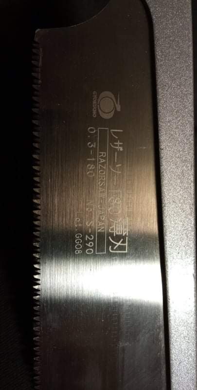

« Απάντηση #15 στις: Φεβρουαρίου 27, 2018, 11:36:26 μμ »
γραφει 0,4 οπωτε θα βαζεις 4αρι ταστο.Αν εβαλες 5αρι θα κανει πισω το μανικι
για ξανα δες το λιγο!
Το πριονι στη σελιδα του γραφει 0,3 παχος λαμας, 0,45 τσαπραζι.  Αρα με πολυ καλο οδηγο και απολυτως καθετη κοπη...... ταστο 5αρι.
ακριβως ιδιο με το δικο σου.

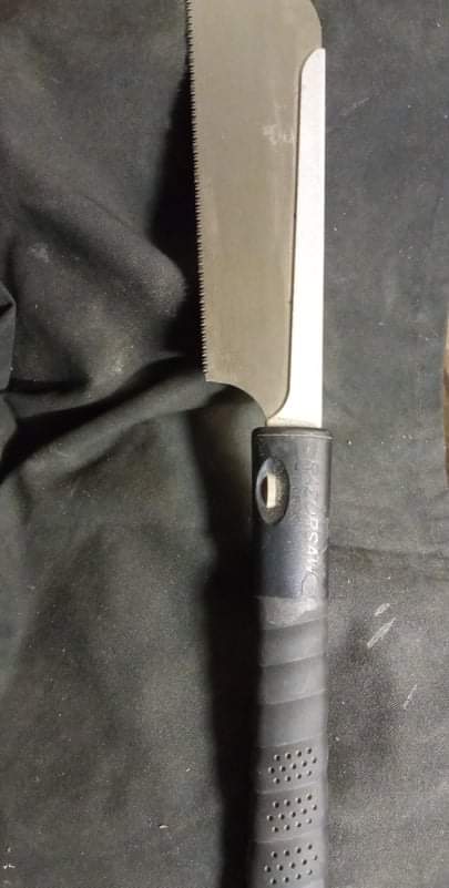

« Απάντηση #21 στις: Απριλίου 14, 2021, 09:22:05 μμ »
Έχω το παρακάτω πριόνι...
Μα δεν πιάνω για τι ταστο κάνει...
Το 4αρι κολυμπαει
Τα 5αρι μπαίνει πιέζοντας ελαφρά με το χέρι.
Όταν το είχα αγοράσει...υποτίθεται ότι έκανε και για τα δυο
Τα δε τάστα που μου ήρθαν από Σοφιανό...
Το 4αρι εχει δοντι 0.25
Και το 5αρι 0.40
Κατι δεν έχω καταλάβει;

« Απάντηση #22 στις: Απριλίου 14, 2021, 10:03:23 μμ »
Αν χαραζεις με ελεύθερο χέρι είναι λογικό. Θέλει οδηγό.

« Απάντηση #24 στις: Μαΐου 11, 2021, 10:21:38 πμ »
Καλημέρα στην παρέα! Υπάρχει και αυτή η λύση, που στην ουσία τριμάρεις το τάστο και το φέρνεις στο επιθυμητό πάχος.
Η τιμή είναι απαγορευτική και ειδικά γιαυτό που κάνει το εργαλείο, αλλά νομίζω ότι μπορεί να φτιαχτεί εύκολα ένα αντίστοιχο jig.

« Απάντηση #25 στις: Ιουνίου 03, 2021, 01:29:07 πμ »
Παίδες λυστε μου μια απορία γιατί θα το χάσω το ρημαδι!
Συγγνωμη αλλά έχουν σπάσει τα  :-X μου!
Αγόρασα νέο ταστοπριονο από Σοφιανό για ταστο 5αρι.
Το οποίο κάνει κοπή 0.35.
Έκανα κοπή ταστιερας με οδηγό για το πριόνι.
 Το δε 5αρι ταστο που αγόρασα από Σοφιανό έχει δόντι 0.37 με αποτέλεσμα να κάνει τόξο το μανίκι και να θέλει βαριοπουλα.για να μπει.
  Είχα ένα παλιό ταστο 5αρι κι αυτό, αγορασμενο παλιά ούτε θυμάμαι από που με δόντι 0.34 και μπαίνει αρχοντικά.
Τι στο διάολο ρε παιδιά...πόσα είδη είναι τα 5αρια τάστα;;;
0.34 κ 0.37 δόντι;;;;
Εσείς τι αγοράζετε;

« Απάντηση #26 στις: Ιουνίου 03, 2021, 07:04:38 πμ »
Δεν υπάρχουν πολλά 5αρια ως προς το δοντι. Πεντάρι ταστο σημαίνει 0,50 δοντι , αντε 0,53 . 0,34-0,37 είναι τριάρι δόντι. Με 0.35 πριόνι δεν βάζεις 0.50 ταστο με τίποτα.
Και να σημειώσω ότι λέγοντας δοντι εννοώ το μέρος του ταστου που μπαίνει μέσα στο ξύλο. Γιατί τα ταστα που έχουν "δοντάκια" κατά μήκος είναι πιο φαρδιά. Πχ το 0.50 είναι 0.8 ....

« Απάντηση #27 στις: Ιουνίου 03, 2021, 09:26:00 πμ »
Μετρώντας με το παχυμέτρο το ταστο που αγόρασα για 5αρι
το δόντι του (αυτό που καρφώνεται στην ταστιέρα) έχει πάχος 0.37 και το 4αρι 0.28.
Αλλού που ρώτησα για πριόνι μου είπαν ότι το 5αρι ταστο θέλει 0.35 πριόνι για να μπει σωστά.
Κι εγώ έβρισκα λογικό ότι το 5αρι ταστο έχει 0.5 δόντι...

« Απάντηση #28 στις: Ιουνίου 03, 2021, 09:39:32 πμ »
Εγω το 5αρι που αγόρασα από το dimizparts το μέτρησα τώρα και είναι 0.5. Και εγω εχω ένα 0.35 πριόνι και αγανάκτησα για να τα βάλω αυτά τα ταστα και πήρα δίσκο για το παγκοπριονο. Με ελεύθερο χέρι πάντα ξεφεύγει λιγάκι και ανοίγει η χαρακιά  αλλά με οδηγό είναι όσο λέει το πριόνι. Οποτε αφού χαραξεις κάνε ένα δύο περάσματα με ελεύθερο χέρι και δοκίμασε πάλι.

« Απάντηση #29 στις: Ιουνίου 03, 2021, 09:45:48 πμ »
λοιπόν για να μην μπερδευόμαστε, ας λέμε "πόδι" την όρθια διατομή του Τ και "δόντια" τις προεξοχές (αν έχει)
για ίσιο πόδι χωρίς δόντια λοιπόν, θες ένα νούμερο μικρότερο πριόνι (εγκοπή) για να μπει σφηνωτά: για πόδι (χωρίς δόντι) 0,5 θες εγκοπή 0,4.
Τα πριόνια που έχουν λάμα 0,35 κάνουν για εγκοπή 0,4. Αν σου φαίνεται στενή η εγκοπή, απλώς περνάς το πριόνο δυο τρεις φορές ακόμα και ανοίγει λίγο περισσότερο. Τα τάστα χωρίς δόντι θέλουν αρκετό χτύπημα για να μπουν, ανάλογα και με το υλικό της ταστιέρας (π.χ. στον έβενο πολύ χτύπημα, στον παλίσανδρο λιγότερο, σε μαονοειδή σχετικά άνετα).
Αν έχεις τάστο με "δόντι" (προεξοχές στο πόδι) τότε είναι που θες ίδιο νούμερο πριόνι. Για την ακρίβεια ίδιο νούμερο εγκοπής, δηλαδή έχει σημασία αν η εγκοπή γίνεται όσο θέλεις κι όχι σύμφωνα με το πάχος της λάμας του πριονιού, επειδή αν η λάμα έχει τσαπράζι που προεξέχει - στα γιαπωνέζικα συνήθως δεν προεξέχει- θα σου κάνει μεγαλύτερη εγκοπή από το πάχος της λάμας.
Κανονικά τα τάστα με δόντι έχουν δύο νούμερα, ένα το πάχος του ποδιού κι ένα συνολικό με το δόντι.
Επειδή όμως σωστά επισημαίνεις ότι και τα τάστα διαφέρουν μεταξύ τους (5άρι από τον έναν προμηθευτή μπορεί να διαφέρει από το 5άρι από άλλον) το πιο ασφαλές είναι να κάνεις δοκιμή για το κάθε τάστο ή να βρεις ένα "εργοστασιακό" που είναι πάντα ίδιο να ξέρεις τι σου γίνεται. Εγώ για κιθάρες χρησιμοποιώ μόνο το Hosco HF-S2 (με δόντι) ας πούμε, απ΄όπου κι αν το πάρω είναι ίδιο εννοείται. Στα μπουζούκια (χωρίς δόντι) αυτοσχεδιάζω ανάλογα με την αγορά (άλλο "5άρι" έχει ο Σοφιανός κι άλλο "5άρι" ο Μαυρομουστάκης, αν τα μετρήσεις είναι λίγο διαφορετικά και μάλιστα είναι διαφορετικά και στο ίδιο μαγαζί κατά εποχές, όταν κι αυτοί αλλάζουν προμηθευτή)
δεν σε βοήθησα και πολύ, το ξέρω, αλλά έτσι είναι τα πράγματα νομίζω, τουλάχιστον έτσι τα βρίσκω εγώ εδώ.
