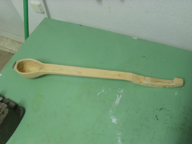

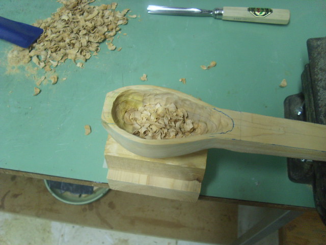

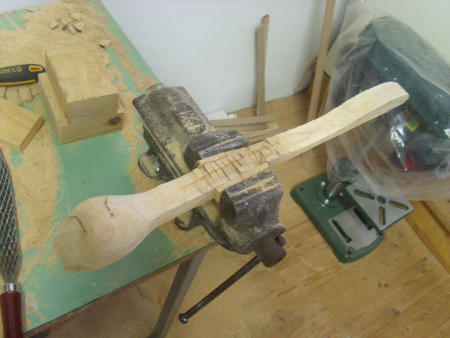

Το ξεκίνημα έγινε  με την αρχή του νέου έτους με ένα χοντρό κλαδί βερικοκιάς ( η λεπτό κορμό , αν προτιμάτε ) διαμέτρου γύρω στα 7 cm κομμένο τον περασμένο Μάρτη . Σχέδιο όπως πάντα το μπονζάι του Μάνου , όπως πάντα «πειραγμένο» ...  ---> Κόστος 0 .

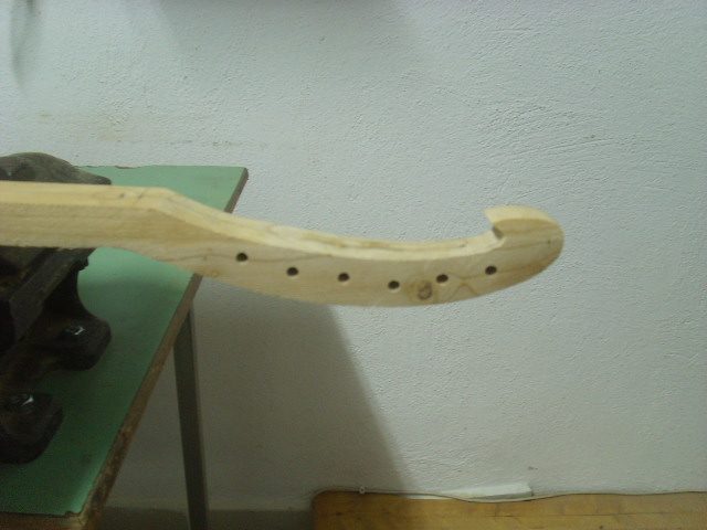

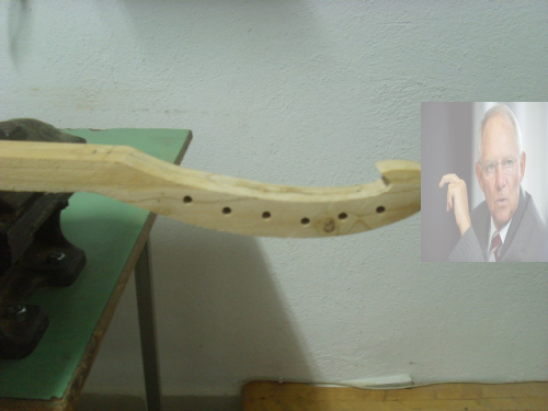

Ωραία και σταράτη η γραφή σου Τάσο .  Εύχομαι και θέλω έτσι στρωτά να πάει όλη η κατασκευή !
αυτό το καράολο που είδα με ανησυχεί λίγο ...
Απ: One thousand cents baby – Σκαφτός μον/τος αντιμνημονιακός μπαγλαμας
« Απάντηση #2 στις: Φεβρουαρίου 07, 2018, 08:24:02 πμ »
δε μασάμε, το ελέγχει ο Τάσος... είναι μπαγλαμούτι (από το μπαγλαμά και ούτι, αλλά μοιάζει και με μπαλαμούτι, διαλέγετε και παίρνετε)
« Απάντηση #3 στις: Φεβρουαρίου 07, 2018, 09:08:45 πμ »
Καλημέρα Μάνο !  Καλημέρα Τάσο !
Ασφαλώς και δε μασάμε !!!    :)
Ισως όμως να είναι χρήσιμη μια σκέψη,  μια γνώμη, μια πιθανή πρόβλεψη για τη φωνή αυτού του μπαγλαμά , που θα έχει αυτό το καράολο ,  αν λάβουμε υπόψη μας και τούτο εδώ  http://www.luthier.gr/index.php?topic=3417.0
« Απάντηση #4 στις: Φεβρουαρίου 07, 2018, 09:39:55 πμ »
Ιδιαίτερο το καράολο. Να υποθέσω πως τα κλειδιά θα πάνε όπως του σαζιού, ε;
Στην περίπτωση αυτή θα πρέπει να τα μοιράσεις αριστερά και δεξιά για στατικούς λόγους.
Τώρα η κλίση θέλει λίγο προσοχή να είναι εντάξει για να μην βρίσκουνε οι χορδές αν μιλάμε για δέσιμο σαζιού. Εναλακτικά μπορείς να ανοίξεις κανάλι στο κέντρο του καράολου για να μην μοιράζονται οι χορδές αριστερά δεξιά αλλά όλες στο κέντρο (όπως στο βιολί). Κρατώ μια επιφύλαξη για την αντοχή του καράολου αν με αυτό τον τρόπο το αδυνατίζεις. Τέλος, ένα ακόμα σημείο είναι η ξυλεία σου πόσο ξερή είναι μιας και μιλάμε για λιγότερο από χρόνο. Από βερυκοκιά δεν έχω δουλέψει και δεν έχω άποψη αλλά εκτιμώ πως μάλλον μιλάμε για μαλακό ξύλο. Το καλό είναι πως φτιάχνεις μπαγλαμαδάκο με μικρές διαστάσεις. Το μπράτσο καλό θα είναι να το ενισχύσεις με μια καλή ταστιέρα ή φυτευτή κόντρα.
Σαν ιδέα θα μπορούσες να δοκιμάσεις ακόμα και μπερντέδες αντί τάστα που εμφανισιακά θα έδενε πολύ με το καράολο αν και για τόσο μικρό σκάφος αυτό το καμπάνισμα του τάστου ηχητικά παέι μάλλον πιο καλά.
 Αντε προχώρα το.
« Απάντηση #5 στις: Φεβρουαρίου 07, 2018, 01:09:10 μμ »
Φίλε Τάσο καλημέρα ,
Συμφωνῶ καί ἐγώ μέ τόν Δημήτρη ( Sakkalis ) γιά τό μοίρασμα τῶν κλειδιῶν δεξιά καί ἀριστερά ἐναλλάξ , ὄχι μόνο γιά στατικούς , ἀλλά καί γιά πρακτικούς λόγους - εὐκολία κουρδίσματος μέ κλειδιά ἀραιώτερα τοποθετημένα .
Τό κανάλι στό κέντρο τοῦ καράολου εἶναι βέβαια ἡ καλύτερη λύση , ἀλλά ἡ πολύ μεγάλη ἀμβλεία γωνία πού ἔχει τό καράολο σέ σχέση μέ τό μανίκι καί πού τείνει στίς 180 μοῖρες , μέ κάνει νά μήν εἶμαι ὑπέρ τοῦ καναλιοῦ πού θά ἀδυνατίσει τό καράολο , ἀλλά τά κλειδιά καί οἱ χορδές νά ἐφαρμοστοῦν ὅπως στό σάζι .
Συμφωνῶ μέ τόν Δημήτρη γιά μιά σκληρή ταστιέρα , ἀλλά γιά τήν φυτευτή κόντρα χρειάζονται ἐξειδικευμένα ἐργαλεῖα . Νομίζω ὅμως πώς ἡ πρώτη θά κάνη καλή δουλειά .
Ἐπίσης νομίζω ὅτι πρέπει νά βάλης τάστα καί ὄχι μπερντέδες γιατί μέ τά πρῶτα θά ἔχης δυνατώτερο ἦχο . Κάποτε πού ἔβαλα σέ μπαγλαμᾶ μπερντέδες , μιλοῦσε πολύ σιγά .
Ἡ βερυκοκιά , σάν φυλλοβόλο δένδρο πού εἶναι , νομίζω ὅτι εἶναι ἀρκετά σκληρή .
Καλή συνέχεια!!!
« Απάντηση #6 στις: Φεβρουαρίου 07, 2018, 02:06:55 μμ »
Τώρα πού τό ξαναεῖδα , εἶναι ἀρκετά πίσω τό καράολο.........
« Απάντηση #7 στις: Φεβρουαρίου 07, 2018, 03:18:58 μμ »
... σε μπαγλαμά δεν νομίζω να υπάρχει καν θέμα, αλλά σαν "ακαδημαϊκή γνώση", το πρόβλημα που είναι πιθανό να προκύψει με "ολόσωμο" καράολο - ένα σώμα με το μανίκι - είναι νομίζω κυρίως αυτό
και δεν ξέρω πως ακριβώς θα μπορούσε (προληπτικά) να αντιμετωπιστεί - αν ήθελε κανείς να το αντιμετωπίσει - αφού ο letasos δεν έχει "πάει παρακάτω" ακόμα για να έχουμε εικόνα του τι ακριβώς πρόκειτα να (ή έχει ήδη ? ) γίνει.
Υποθέτω ότι το καράολο θα έχει σχισμή για να βρει κανείς τα "αξονάκια" των κλειδιών (στριφτάρια ?). Οι γωνίες με τις οποίες θα φύγουν οι χορδές προς τα κλειδιά, πιστεύω κι εγώ ότι θα είναι αρκετά οξείες ωστε να μην υπάρχει πρόβλημα ως προς αυτό... (τώρα για το μπλέξιμο που θα γίνεται εκεί μέσα.... προσωπικά δεν θάθελα ούτε να του αλλάζω χορδές ούτε να το κουρδίζω αν έχει στριφτάρια, τόχουμε συζητήσει όμως αυτό ;D)

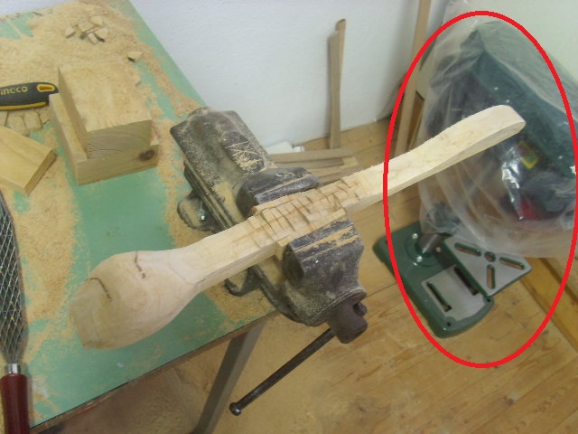

για κατσε βρε μαστρολετασο: >πολύ λίγα «ειδικά» εργαλεία
αυτο εντασσεται στα "ειδικα";  [ Invalid Attachment ]
προσεχε, θα αποκηρυχθεις απο "ερασιτεχνης"... {celebrate018}

Ιωσήφ , Μάνο , Δημήτρη , Λάμπρο , Στέλιο , σας ευχαριστώ για τις παρατηρήσεις και τα σχόλια . Μάνο ο όρος μπαγλαμούτι έγραψε ( και κατοχυρώθηκε – θεώρησε τον εαυτό σου νονό ! ) . Ως αναφορά το τεχνικό θέμα με την κλίση , μέγεθος , σχήμα του καράολου , ακολούθησα απλώς την παρακάτω σκέψη : αφού στοχεύω σε μικρότερο κόστος και βάρος η λύση είναι στριφτάρια . Από κει και πέρα δούλεψε απλώς η παρατήρηση ( αγοράζοντας χορδές από τον Μαυρομουστάκη προ μηνός είδα πως είναι το καράολο στο σάζι ) και η σκέψη ότι λίγο παραπάνω κλίση και απόσταση μεταξύ των κλειδιών δεν θα έχουν αρνητικό αποτέλεσμα ( ίσως μόνο από καλαισθητική άποψη ) . Η μεν κλήση ( ίσως πιο μεγάλη από το κανονικό ) εξασφαλίζει την βεβαιότητα ότι οι χορδές δεν θα «μπερδεύονται» μεταξύ τους η δε μεγαλύτερη απόσταση στριφταριών την πιο εύκολη πρόσβαση μεταξύ των για το κούρδισμα . Τώρα για τις τάσεις , που αναφέρει και ο Γιάννης ( ωσαύτως τον ευχαριστώ , που ασχολήθηκε ) , καθώς επίσης για την ποιότητα και την καταλληλότητα της βερικοκιάς – είπαμε ότι «ερασιτεχνούμεν αεί διδασκόμενοι» !!! Οφείλω εδώ και μια απάντηση στον Στέλιο , για την παρατήρηση που εδέχθην : Ποια είναι η μόνη εξήγηση να υπάρχει ένα δράπανο πάγκου ευρισκόμενο στο πάτωμα μέσα στην κουκούλα του αντί να είναι στο πάγκο και ετοιμοπόλεμο ; Δεν είναι δικό μου – το εδανήσθην από συνάδελφο στην δουλειά , γιατί αυτές οι τρύπες στο καράολο με το απλό τρυπάνι όσο και να προσέξεις όλο και βγαίνουν στραβές και όταν το κάθε οργανάκι το φτιάχνεις και λίγο διαφορετικό δεν έχει νόημα η κατασκευή κάποιας βοηθητικής πατέντας ( όπως αυτές που επαρουσιάσθησαν προσφάτως ) . Επομένως είμ’ αθώος κύριε πρόεδρα !!!
