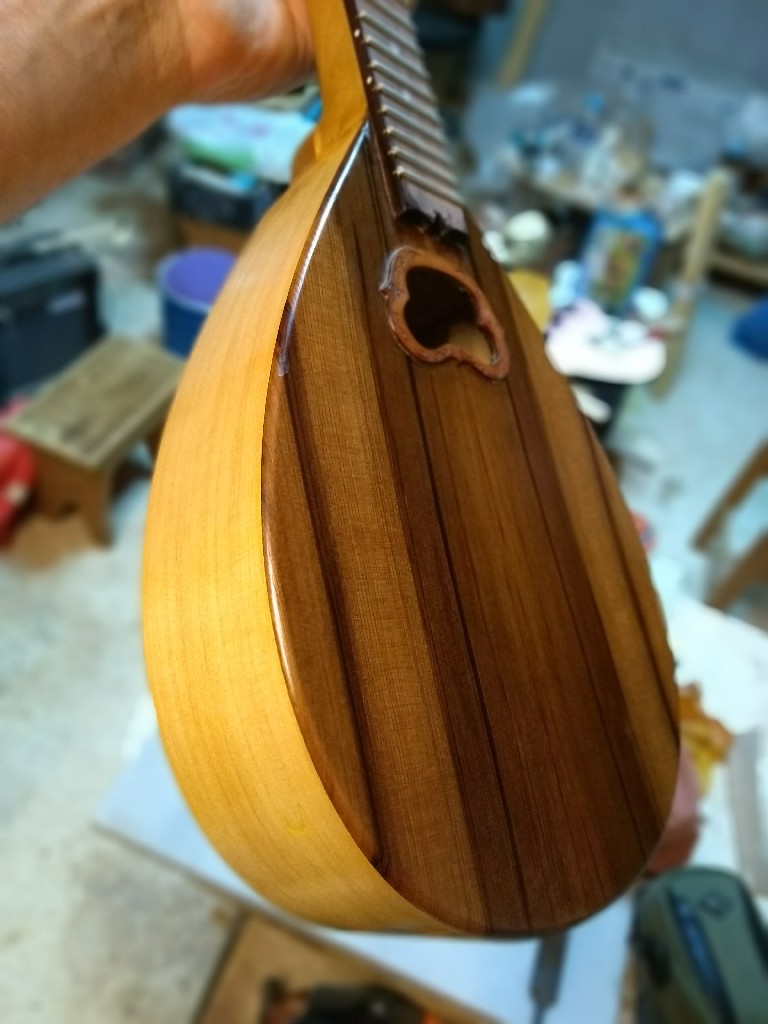

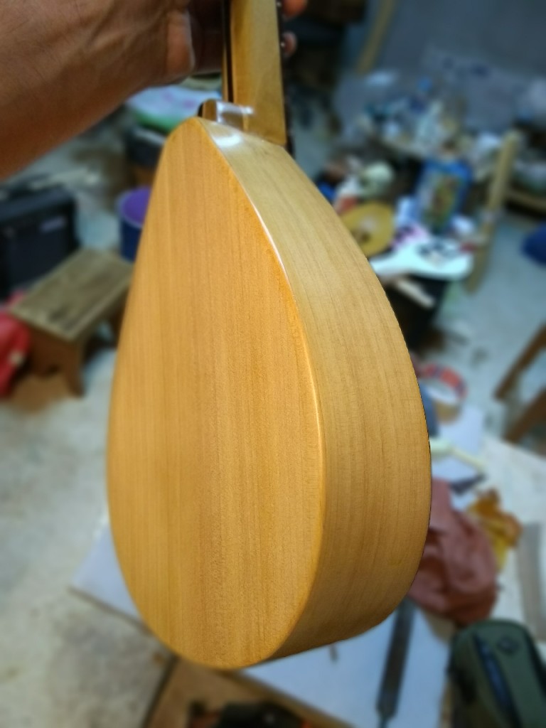

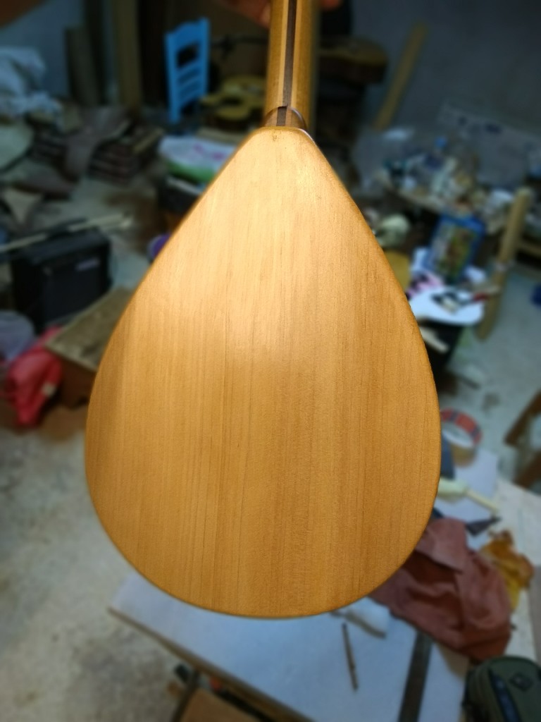

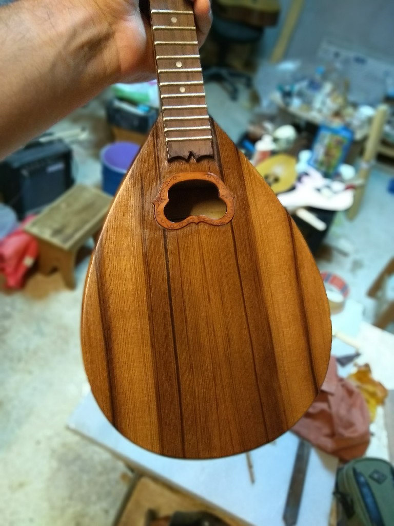

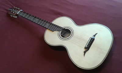

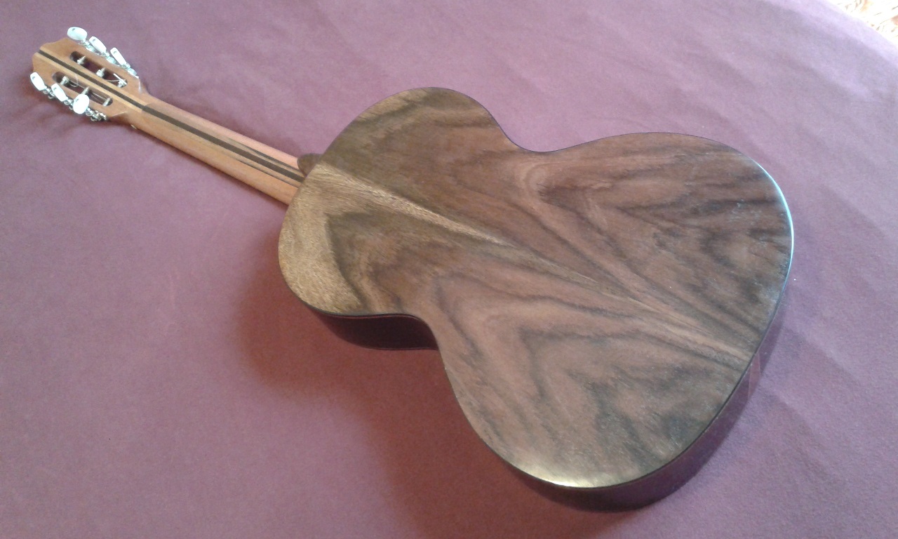

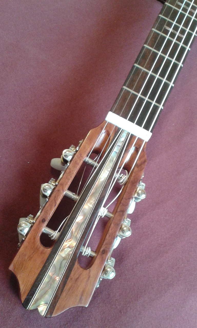

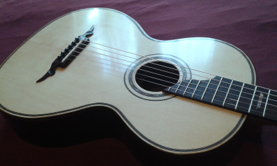

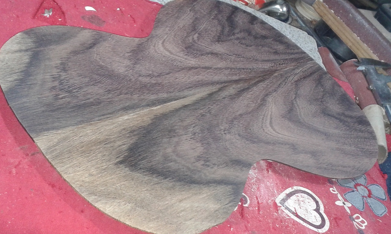

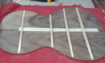

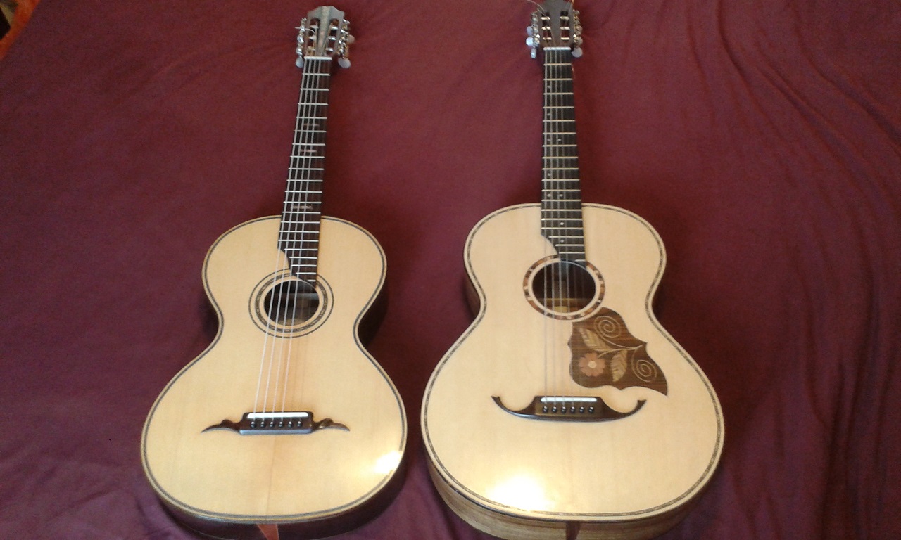

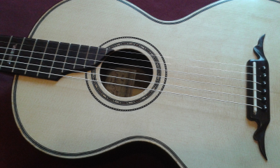

Η τελευταία μου δουλειά.
 Ενα κιθαρόνι, αντίγραφο ενός ιστορικού οργάνου που η τύχη τό' φερε στα χέρια μου κάποια στιγμή για επισκευή- ανακατασκευή  και σήμερα το έχει ο εξαιρετικός και ταλαντούχος τραγουδοποιός yero yioris στην Αθήνα .

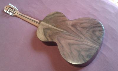

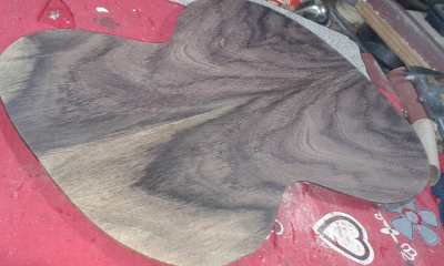

Αυτό που παρουσιάζω εδώ έχει σκάφος απο ένα ιδιαίτερο κομμάτι ινδικού παλίσανδρου με δίχρωμες σκιές σε μερικά σημεία όπως η πλάτη.

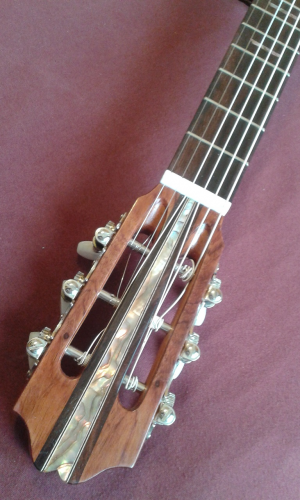

κλίμακα 63 cm , ταστιέρα και καβαλάρης πάλι παλίσανδρος όπως και οι τρείς κόντρες του μάνικου (η χαρά του παλίσανδρου είναι αυτό το οργανάκι).Για το μάνικο χρησιμοποιήθηκε κέδρος ονδούρας και πουπίνγκα για τη διακόσμηση . Οι οδηγοί και η διακοσμητική ''σφήνα'' στο καράολο είναι απο φυσικό όστρακο. Βερνίκι μπάλας.

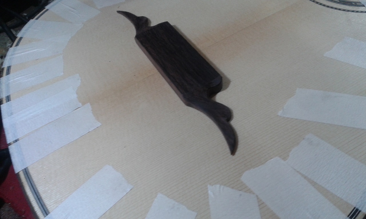

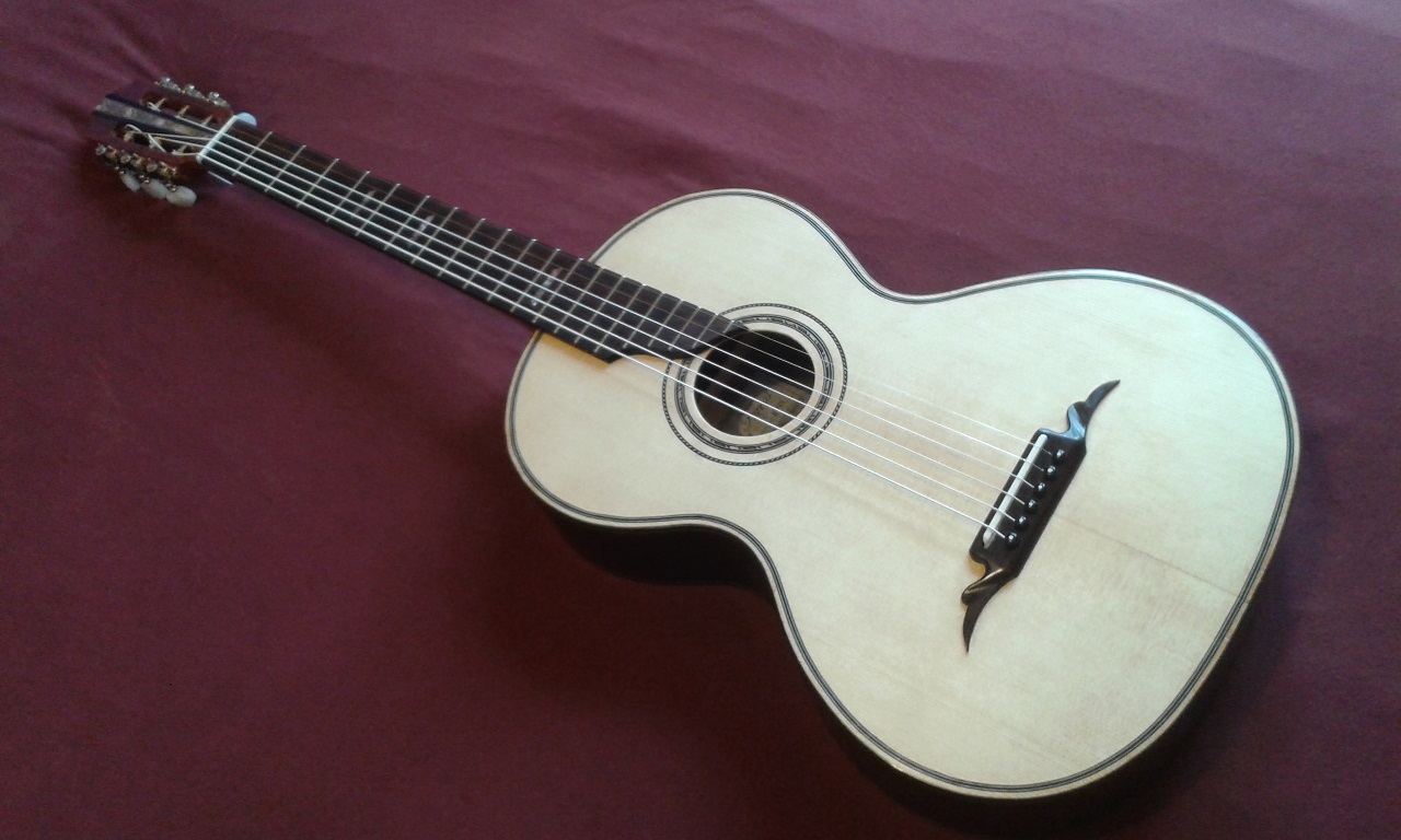

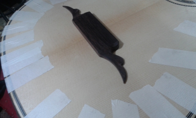

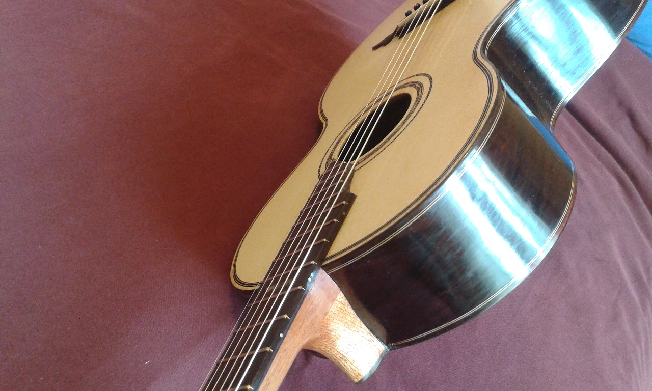

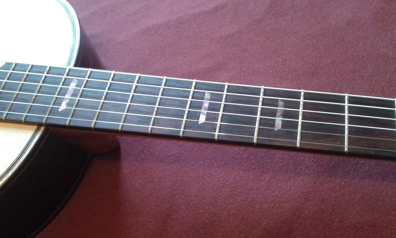

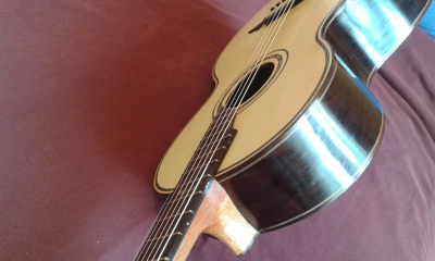

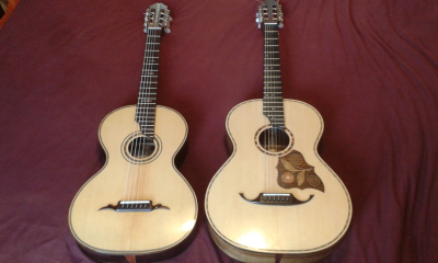

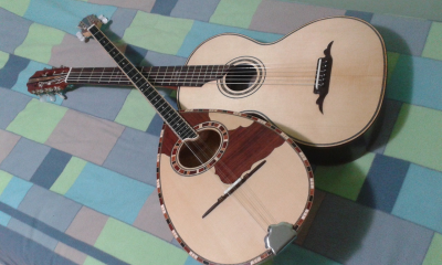

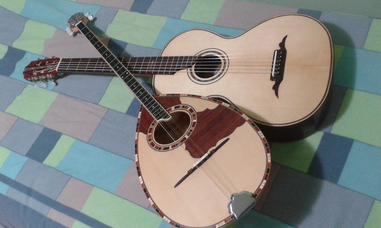

μερικές φωτογραφίες ακόμα, οι δυο τελευταίες είναι μαζί με άλλα όργανα για σύγκριση του μεγέθους

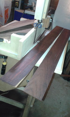

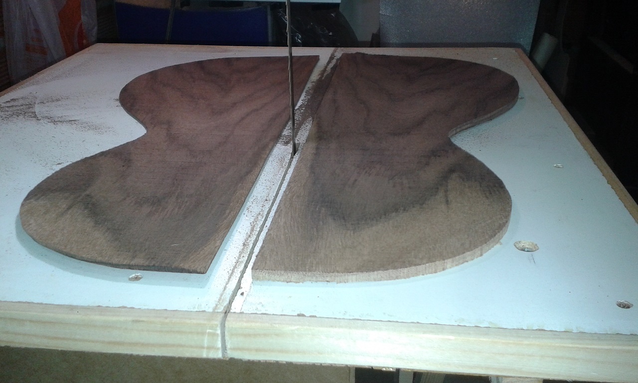

Πολύ καλή, κούκλα και ο παλίσανδρος σκίζει!

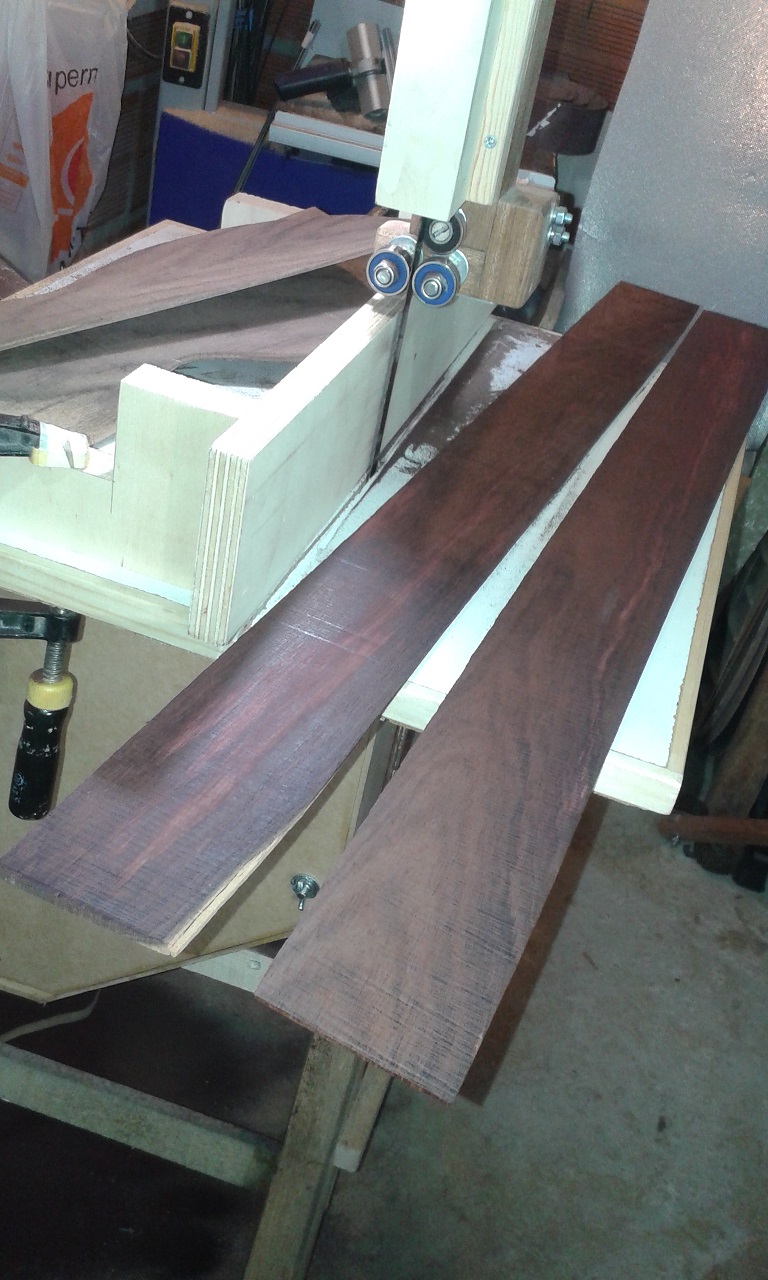

Η κορδέλα ειναι ιδιοκατασκευή? Μήπως για να αυξηθεί το ύψος κοπής και να κόβει και πλαϊνά κιθάρας?

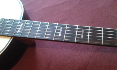

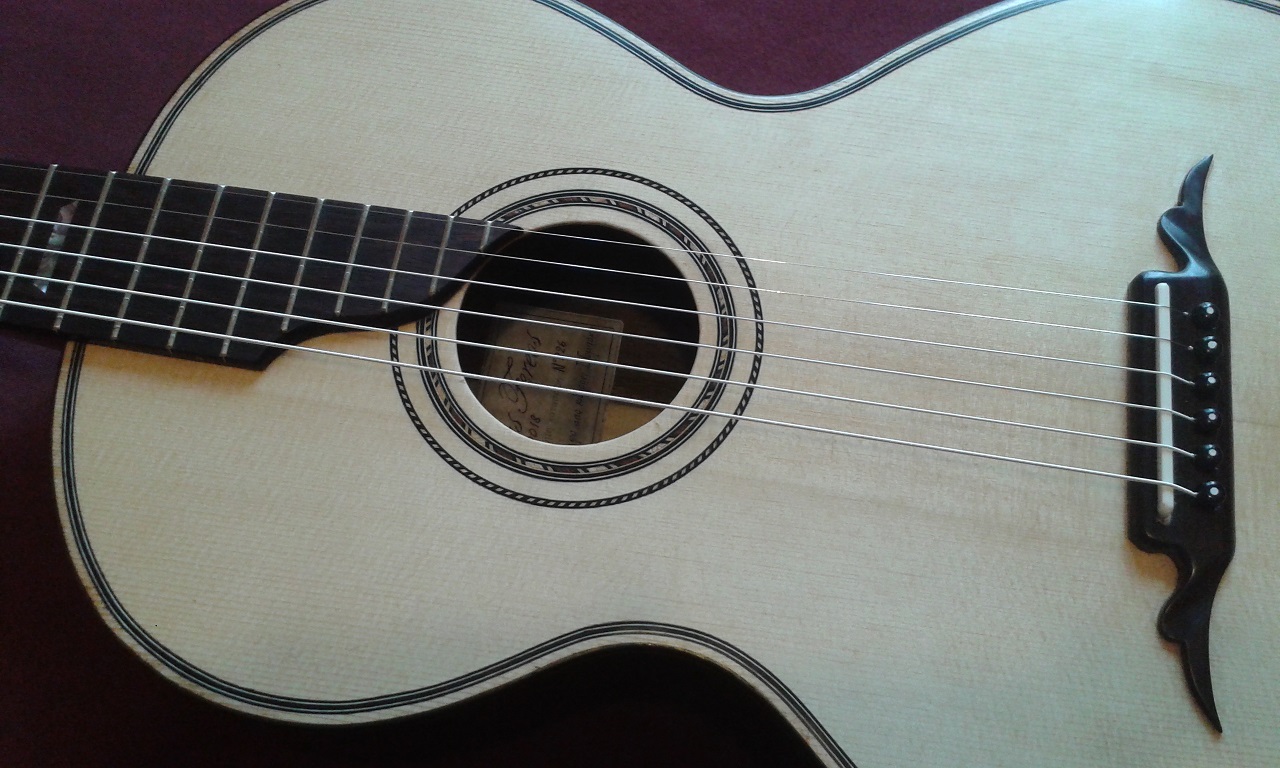

Πανέμορφο όργανο,  μια ερώτηση επειδή σκέφτομαι να βάλω και εγώ κεδρο για μπράτσο σε ένα Κιθαρονι που λέω να ξεκινήσω σιγά σιγά τι κόντρες βάλατε επίσης βάλατε βεργα ?
Απ: κιθαρόνι ινδικός παλίσανδρος
« Απάντηση #11 στις: Μαρτίου 18, 2018, 07:42:17 πμ »
νικολα να σε ρωτησω και γω για τα πιν, κατω στον καβαλαρη, γιατι φτιαχνω μια λακοτ:
τα φτιαχνεις ή τα παιρνεις ετοιμα; τις τρυπες πως τις κανεις στον καβαλαρη; (τι διαμετρο; τις ανοιγεις παραπανω πιο πανω αφου ειναι σφηνοειδους σχηματος;) βαζεις εξτρα ξυλο στο καπακι σε εκεινο το σημειο; στις χορδες κανεις κομπο αφου τις βαλεις ή τις αφηνεις ετσι μονον με το πιν;
επεσαν βροχη οι ερωτησεις...
« Απάντηση #12 στις: Μαρτίου 18, 2018, 11:17:02 πμ »
επισης, θυμασαι τι κλιμακα εχει;
τελευταια ερωτησουλα ηταν, μην βαρας....  ;D
« Απάντηση #13 στις: Μαρτίου 18, 2018, 11:50:03 πμ »
Kαλημέρα παιδιά.
   Το μάνικο έχει 3 κόντρες παλίσανδρου , αλλά οι δύο είναι από πιο ανοιχτόχρωμο και διαφορετικό κομμάτι, γι αυτό δείχνει έτσι δίχρωμη. Βέργα έχει το μάνικο , αν και λόγω μικρής κλίμακας δεν χρειάζεται , αλλά βρίσκεται εκεί ανενεργή (σε κατάσταση stand by) μήπως κάποια στιγμή χρειαστεί στο μέλλον.....Σημειωτέον οτι ,αν κι έχουν περάσει αρκετά τέτοια  παλιά κιθαρόνια απο τα χέρια μου για επισκευές κλπ, δεν έχω δεί κανένα μέχρι τώρα που να μην ήταν σκευρωμένο!
Στέλιο, αυτά τα πιν (καβύλιες) τα παίρνω έτοιμα γιατί δεν έχω ξυλοτόρνο να τα φτιάξω μόνος μου. Είναι πλαστικά και πολύ φτηνά αυτά που βλέπεις εδώ , υπάρχουν και εβένινα σε σετ πιό ακριβά βέβαια. Οι τρύπες γίνονται πάνω στον καβαλάρη βέβαια πρίν αυτός κολληθεί στο καπάκι. Τις τρύπες τις κάνω με τρυπάνι μετάλλου των 5mm. Αφού κολληθεί ο καβαλάρης και σφίξουν τελείως οι κόλλες, κάνω νέες τρύπες πάλι με το 5άρι τρυπάνι που διαπερνάνε και το καπάκι . Κάτω απο το σημείο που θα μπούν οι καβύλιες βάζω μια ενίσχυση απο σκληρό ξύλο , παλίσανδρο, πουπίνγκα κλπ πάχους τουλάχιστον 3 mm για να μην ''πληγώνεται'' το καπάκι απο την μπίλια που έχουν στην άκρη οι μεταλλικές χορδές. Εννοείται οτι αυτή η ενίσχυση μπαίνει εκεί πριν απο το καμάρωμα του καπακιού.
Κλίμακα 63cm.
