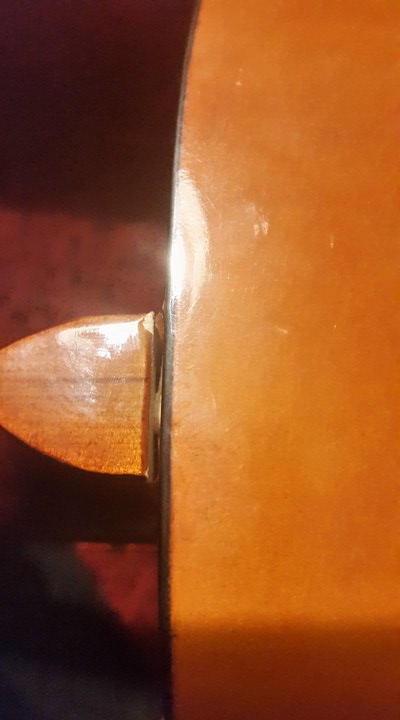

Προς κιθαροκατασκευαστές και όχι μόνο...

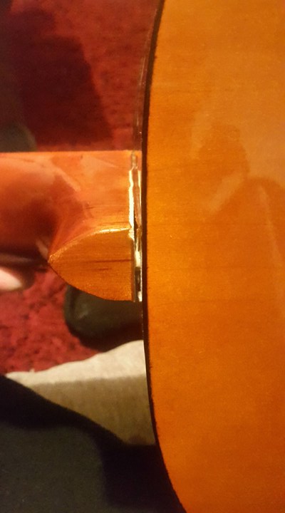

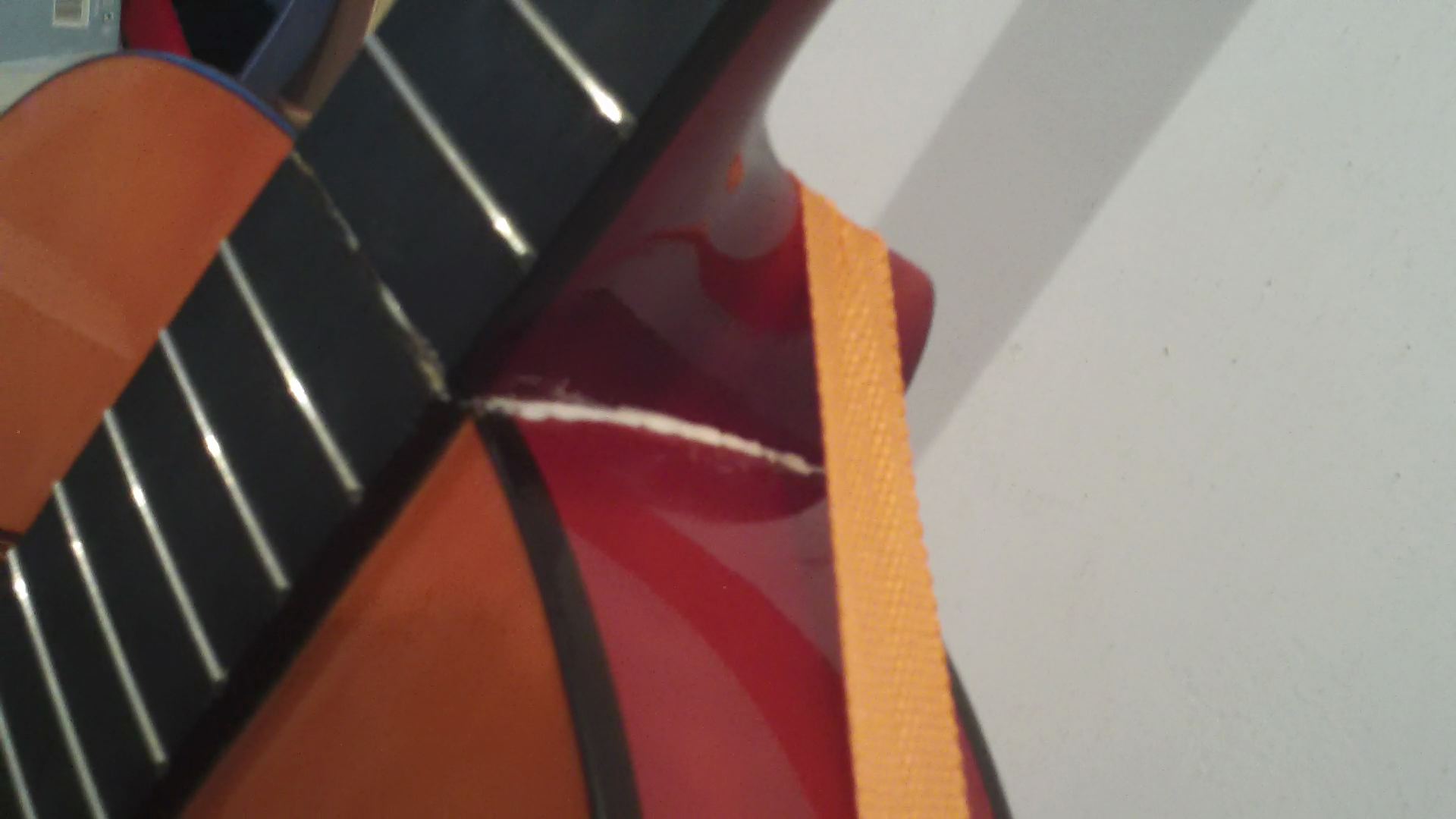

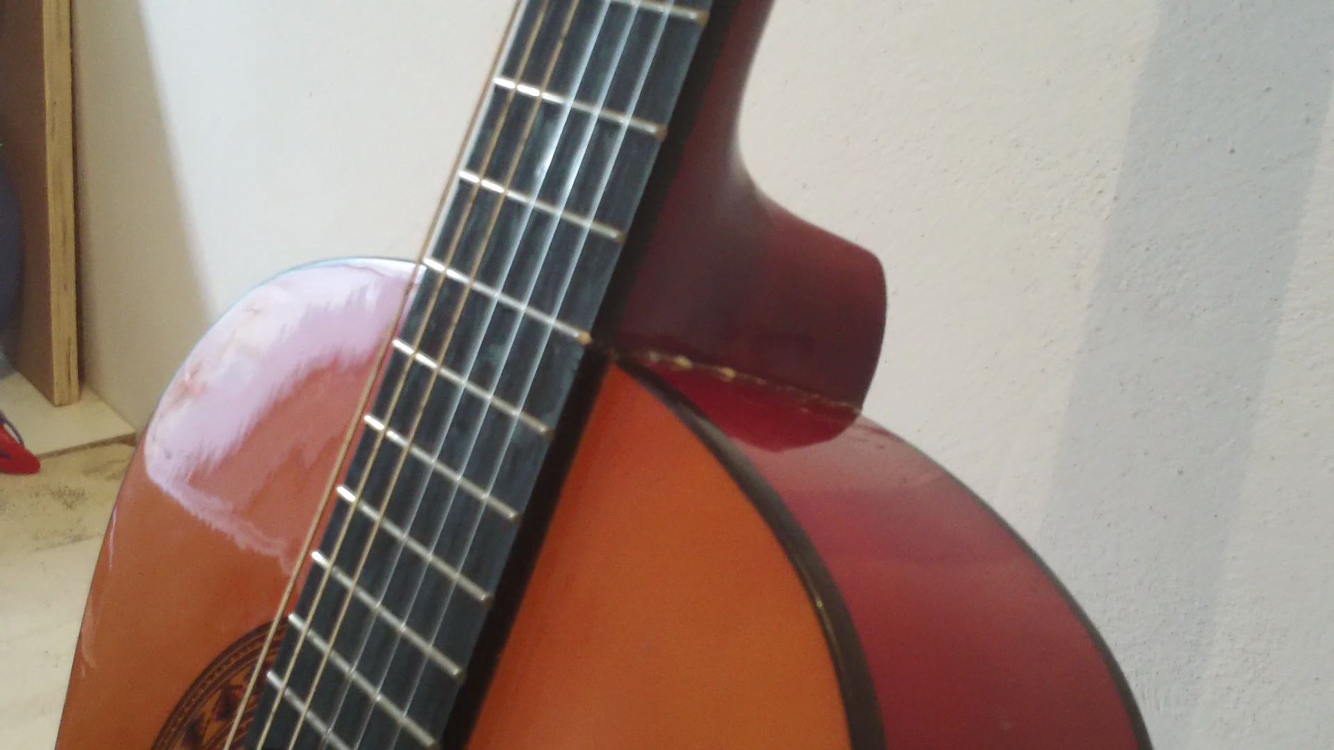

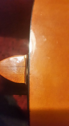

κλασική κιθάρα με ξεκολλημένο -σπασμένο τακούνι......σώζεται, και με τι τρόπο;;
Απ: ξεκολλημένο τακούνι
« Απάντηση #1 στις: Φεβρουαρίου 03, 2018, 02:09:52 μμ »

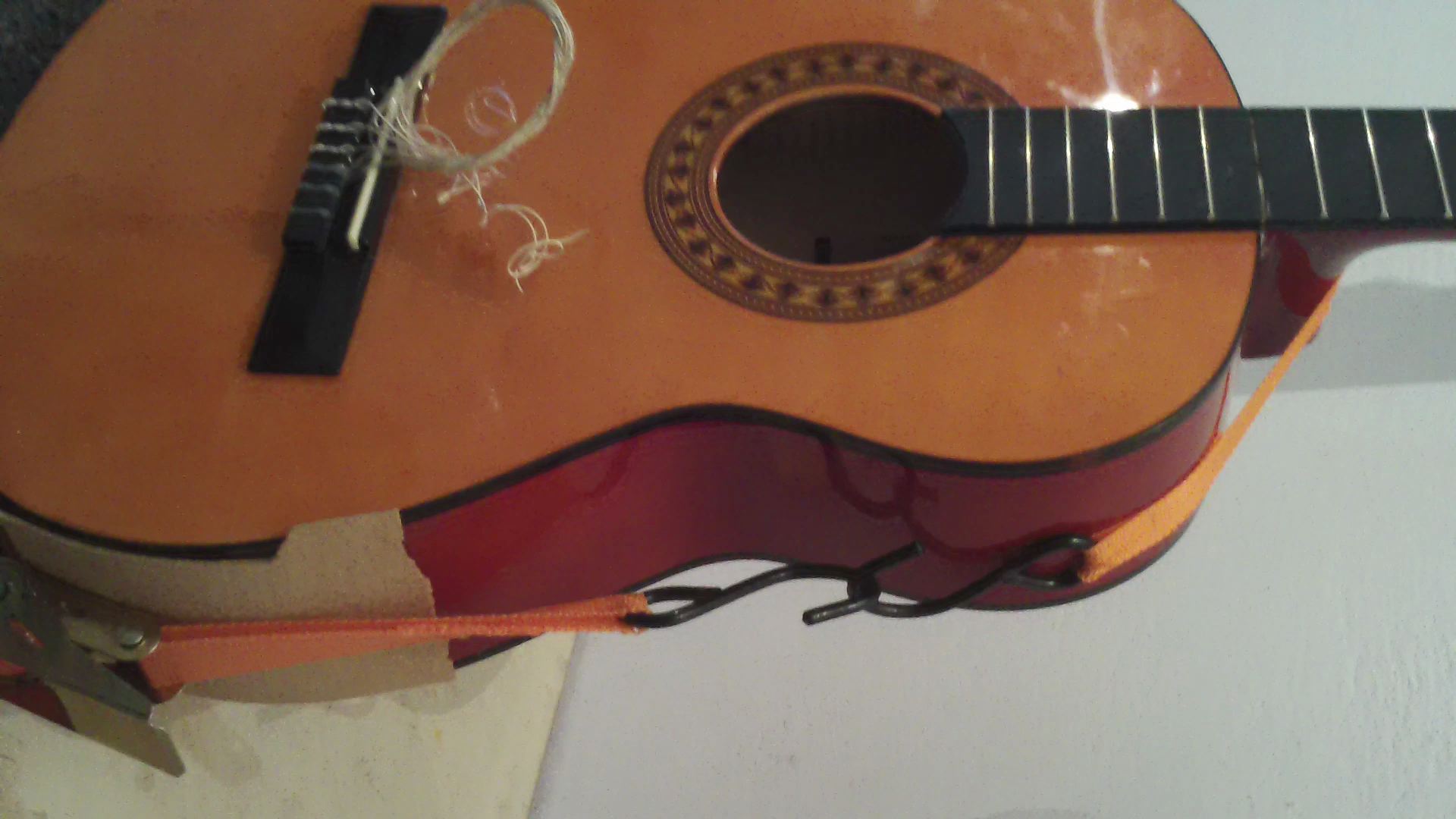

βαζεις κολλα αραιομενη με λιγο νερακι για να παει παντου, και μετα την ακουμπας σε δυο καρεκλες ετσι ωστε η μεση της να ειναι στον αερα( πως εκανε ρε παιδι μου σπαγκατο σε δυο καρεκλες ο Μπρους Λη..........ετσι!!!!!) και βαζεις λιγακι βαρος εκει κοντα στην ενωση.Σκουπιζεις με βρεγμενο και στυμενο πανακι, και την  αφηνεις 24 ωρες.Εφτιαξα τετοιες πολλες σε φιλους που ειχαν αγορασει απο το Lidl.....................
« Απάντηση #2 στις: Φεβρουαρίου 03, 2018, 02:10:08 μμ »

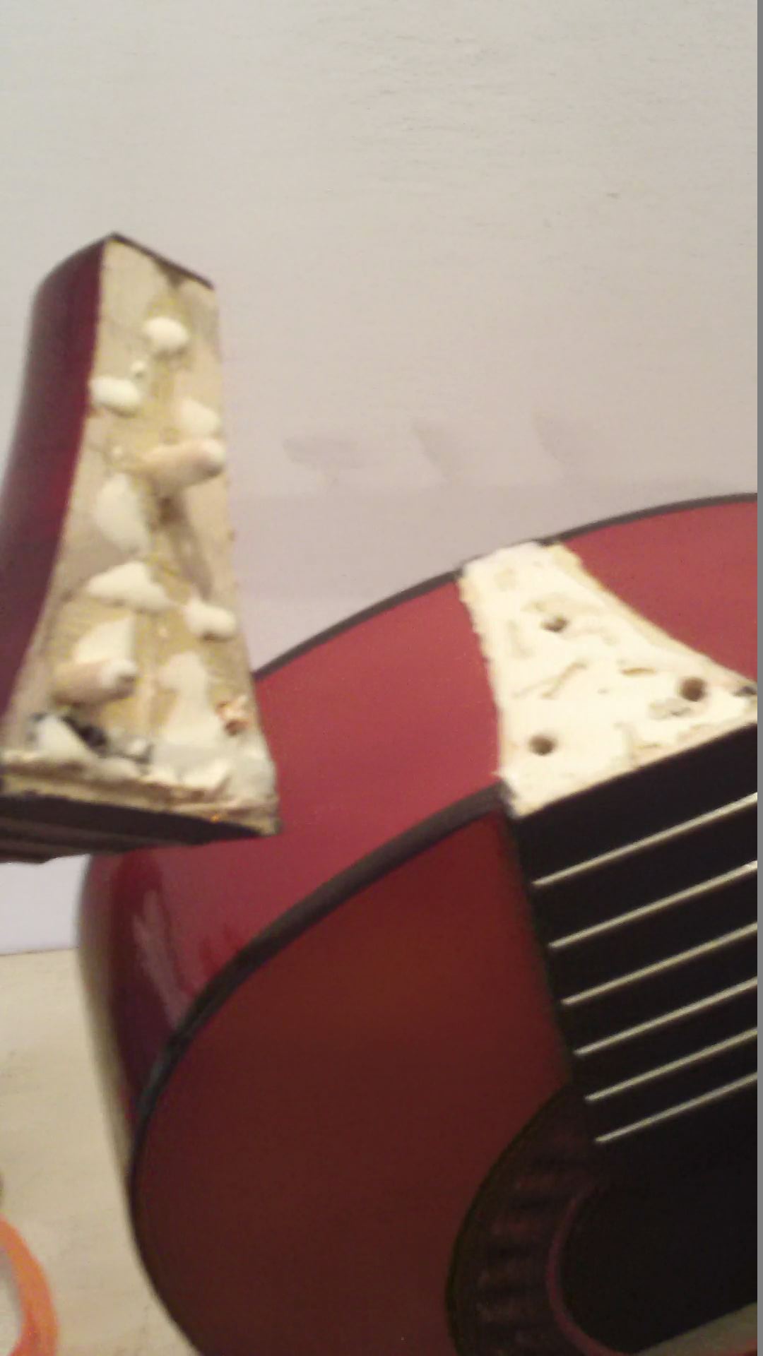

Γιατι αν μην σωζεται; Σχεδον καθε μηνα κολλαω και μια τετοια. Απο την Φωτο μοιαζει με κινεζικη κοντραπλακε που το μπρατσο με το σωμα ενωνεται με καβιλιες.  Ριχνω με μια συριγγα titebont στη σχισμη, την γυρναω με το καπακι προς τα κατω και βαζω ενα ξυλο 2cm στο πρωτο ταστο. Μετα τοποθετω ενα κομματι μαρμαρο που εχω ~1 κιλο πανω στο σωμα της κιθαρας εκει που ειναι το τακουνι. Απο τον "μοχλο" που δημιουργειται το μπρατσο ερχεται στην θεση του (ισως και με λιγη πιεση) . Καθαριζω την κολλα που ξεχειλιζει . Κοιταω αν οντως εχει ερθει σωστα και το αφηνω ετσι  1-2 μερες.

« Απάντηση #3 στις: Φεβρουαρίου 04, 2018, 10:02:37 πμ »
μια χαρα...
 θα αγορασεις ομως εναν ιμαντα με καστανια, μικρο κοστος και να κανεις την δουλεια σου...
τωρα με τους μπρουςλη και τα σπαγκατα της κομανετσι και τα μαρμαρα της παρου θα κανεις δουλεια, αλλα οχι τοσο ελεγχομενη. ετσι τα εκανα κ γω παλια αλλα με τον ιμαντα ειναι πολυ καλυτερα...

« Απάντηση #5 στις: Φεβρουαρίου 04, 2018, 11:03:57 πμ »
καλα απο το λιντλ, κριμα κ την κολλα που χαραμισες...  ;D
γενικα βολευει στις κιθαρες (λογω σχηματος) ο ιμαντας για να μπορεσεις να σφιξεις γυρω γυρω το σωμα.
στα μπουζουκια μαλλον θα ειναι αχρηστος...

« Απάντηση #6 στις: Φεβρουαρίου 04, 2018, 11:59:12 πμ »
η κιθάρα είναι όντως πολύ φθηνή........παιδική ενός μαθητή μου
έγινε ρε παιδιά ευχαριστώ πολύ για τις απαντήσεις....θα το επιχειρήσω...μιας και θα είναι η πρώτη μου επισκευή, αν θεωρείται επισκευή κάτι τέτοιο....

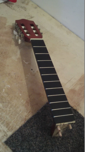

« Απάντηση #7 στις: Φεβρουαρίου 24, 2018, 01:08:40 μμ »

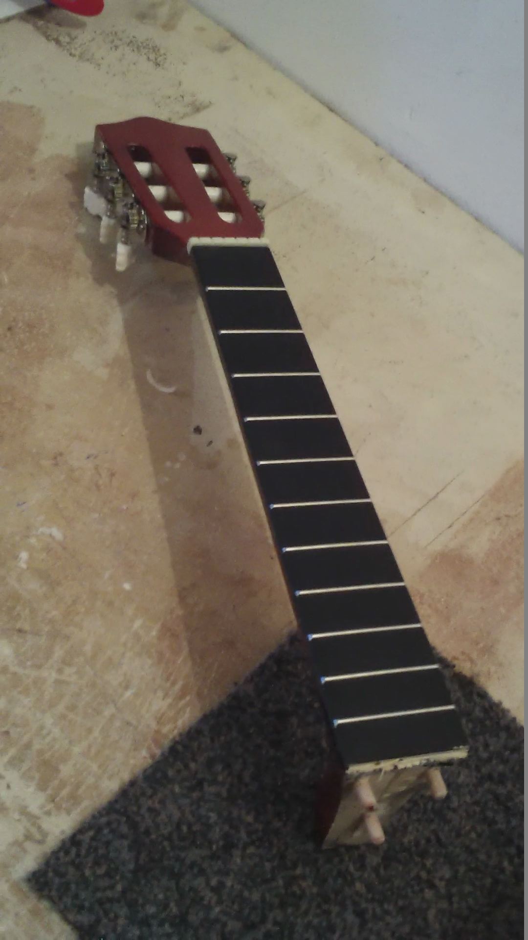

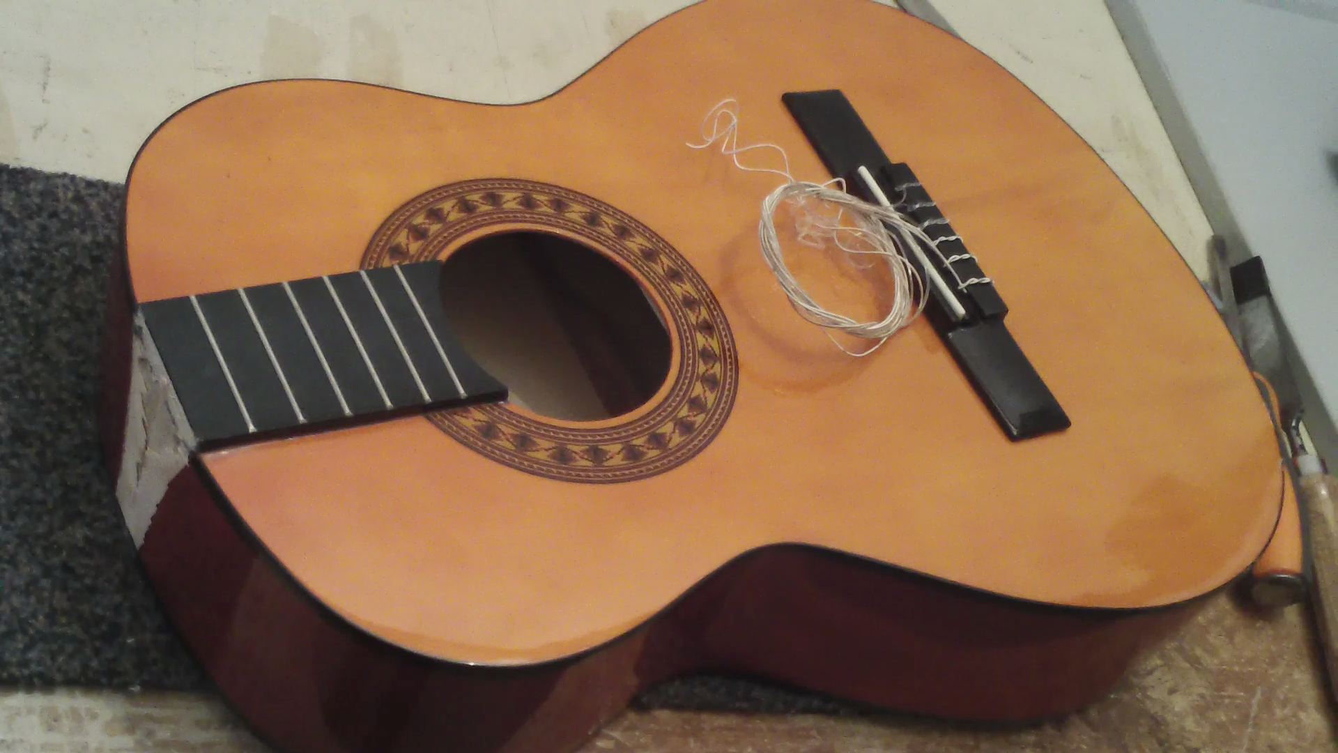

μητσαρα θα καταχραστω ολιγον το θρεντ σου, μη ξαναβαζω αλλο/ το λοιπον τα σταδια:

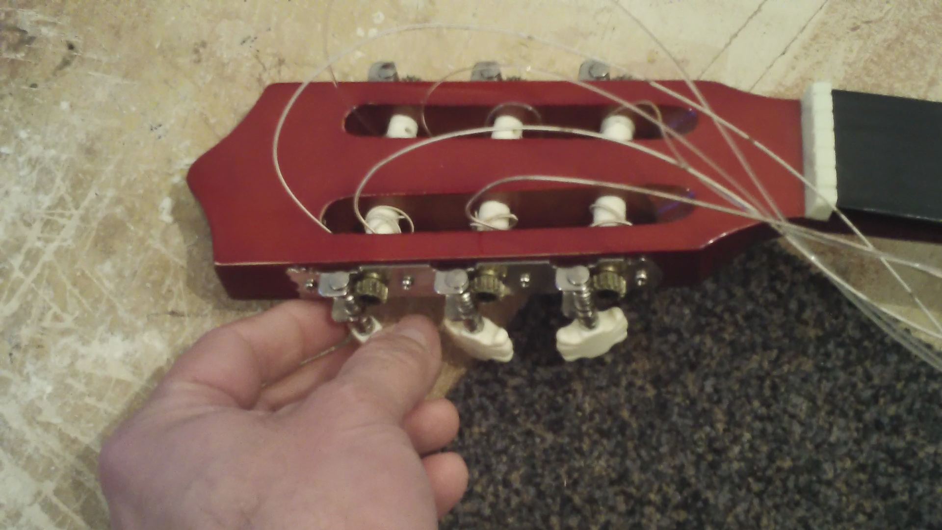

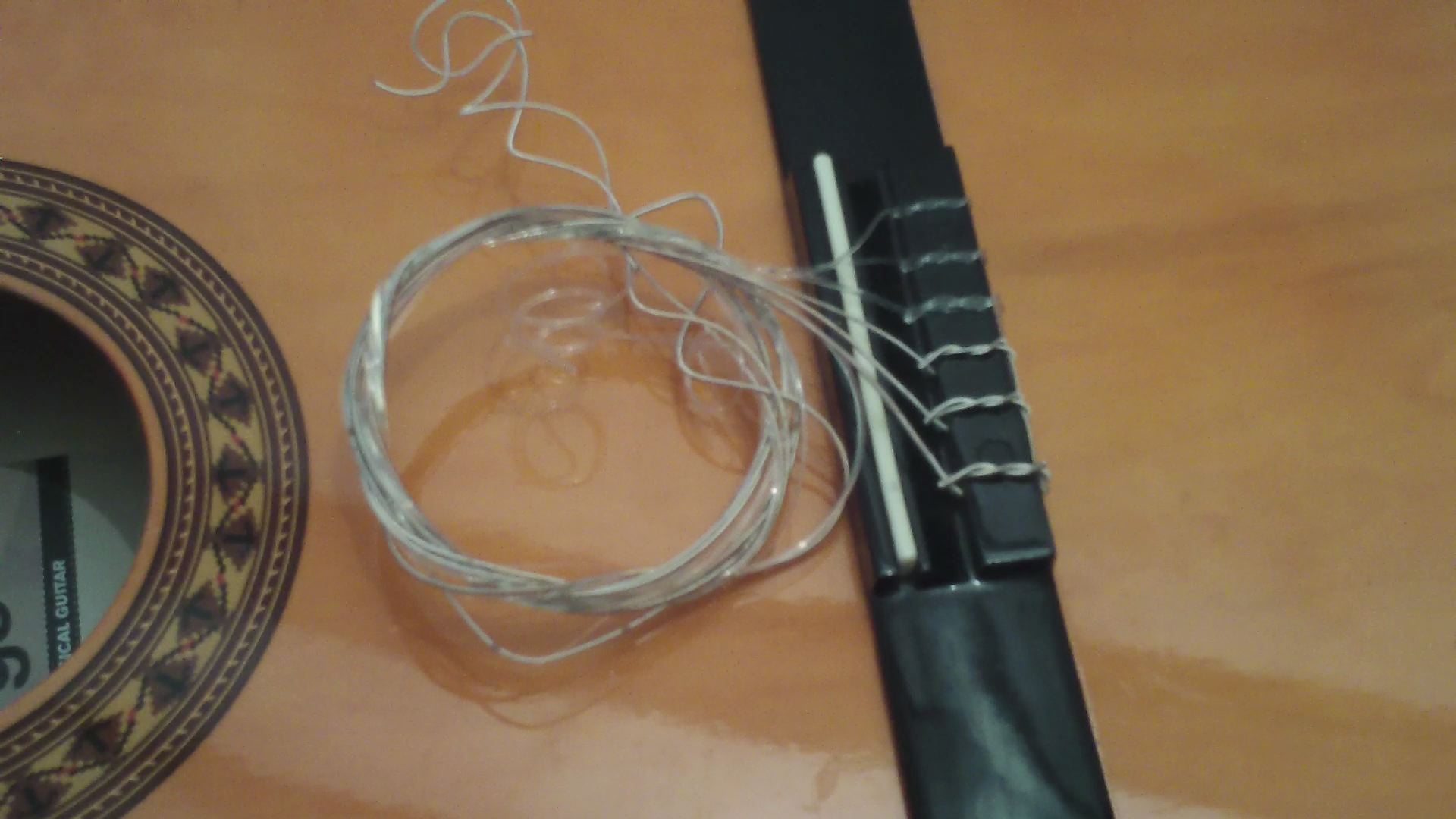

1: βγαζουμε τις χορδες
2: τις τυλιγουμε για να μην μας εμποδιζουν
3: παίρνουμε το κομματι αα
4: παιρνουμε το κομματι βου
5: βαζουμε μπολικη κολλα, οχι τσιγγουνιες οπως εγω
6: βαζουμε τα καστανα και σφιγγουμε (βαζω και ενα χαρτακι η φελλο μην τραυματιστει το πλευρο
7: βαζουμε το ταστο που καπου το' χει χασει ο πιτσιρικας παιζοντας χοκεϋ με την κιθαρα, και τελος οι χορδες.
« Απάντηση #8 στις: Φεβρουαρίου 25, 2018, 08:21:20 πμ »
κι επανω που πηγα να γραψω...Στελιο δεν εσφιξες την γλωσσα της ταστιερας με το καπακι........ειδα οτι ειναι κομενο σα πρασο
