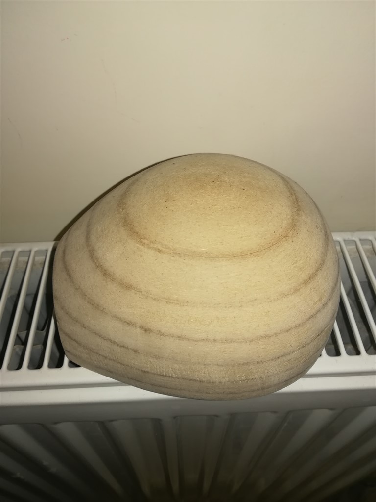

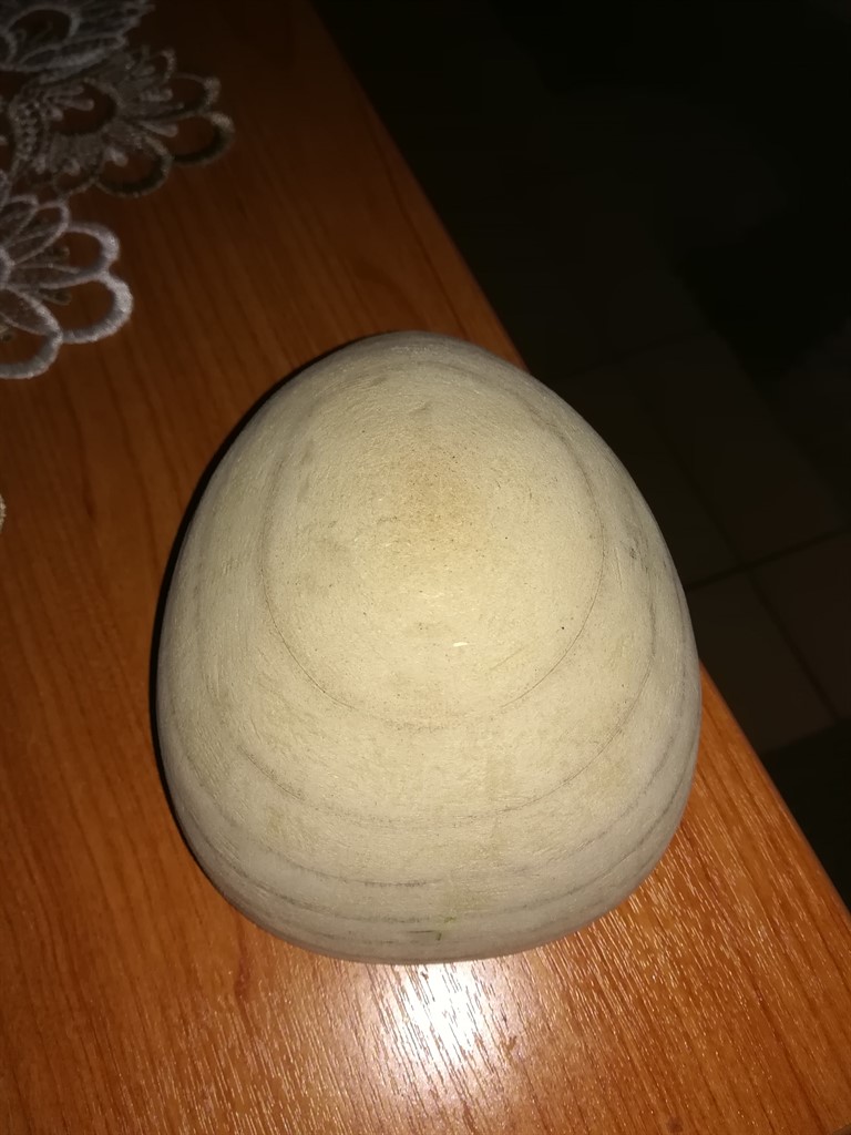

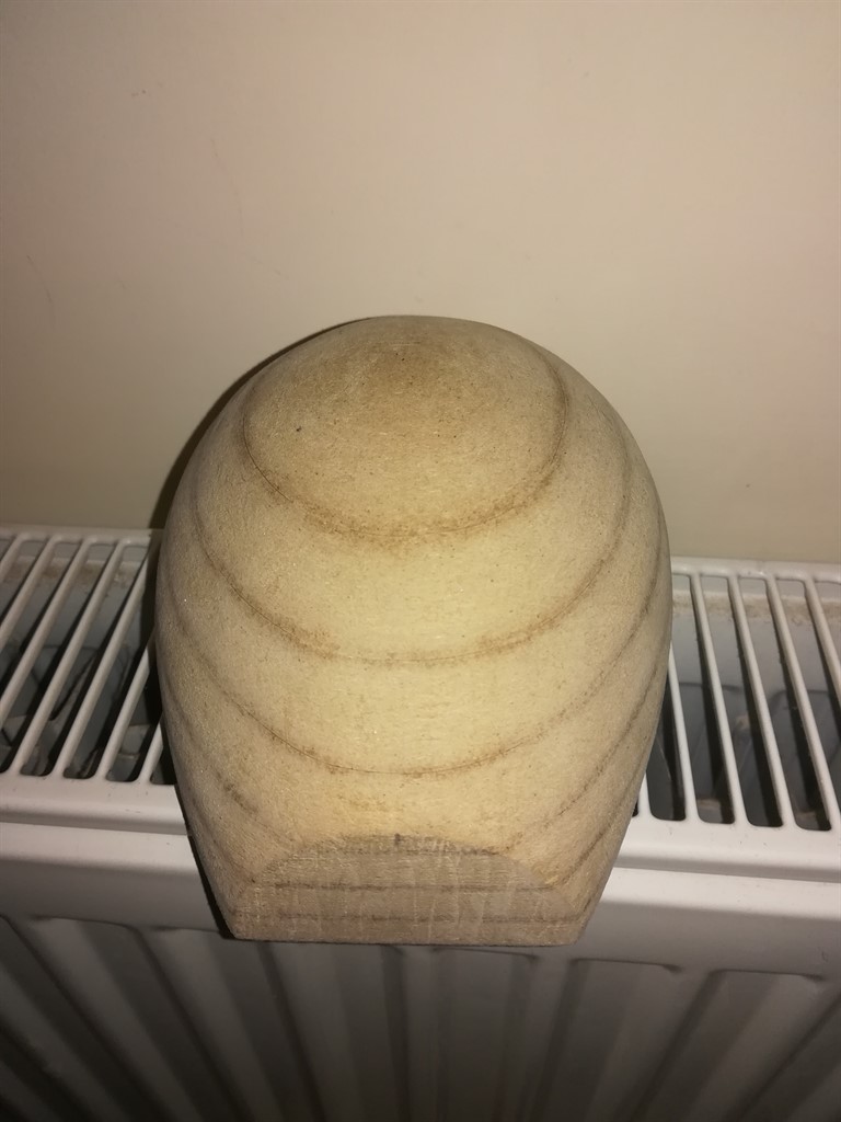

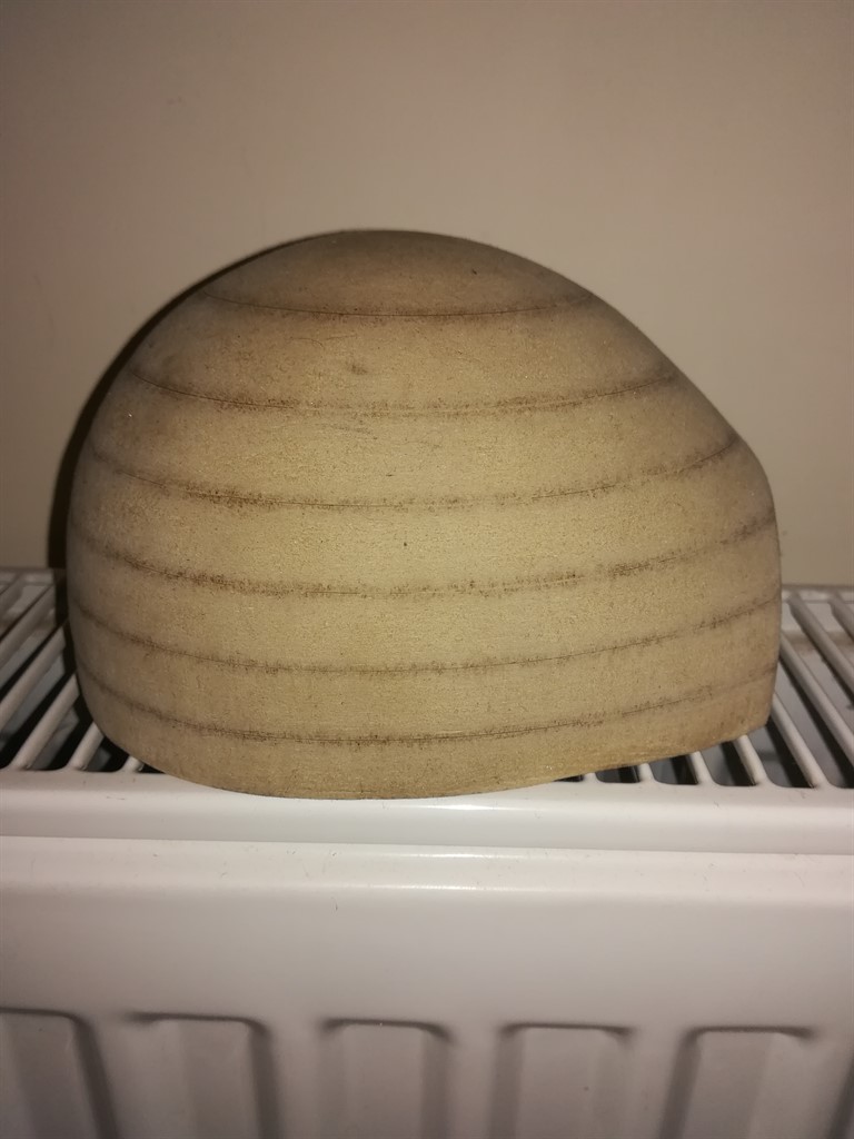

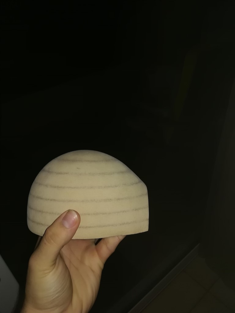

Καλησπέρα σε όλους, εδώ και καιρό φτιάχνω ένα καλούπι για μπαγλαμά αλλά επειδή η κατασκευή εγινε "με το μάτι" πιθανόν να υπάρχουν ατέλειες. Αυτό που ζητάω από σας είναι η γνώμη σας για το αν θα πατήσουν καλά οι δουγιες πάνω στο καλούπι. Παρακάτω θα ανεβάσω κάποιες φωτογραφίες.

επιτέλους μπόρεσα να ανεβάσω τις φωτογραφίες, ακούω γνώμες!!!

Μια χαρά συμμετρικό φαίνεται, πες μας διαστάσεις, μήκος - πλάτος - ύψος.
Άχορδος
  • Μηνύματα: 23
  • Αγαπημένο ξύλο: Παλίσανδρος
  • Αριθμός κατασκευών: Μία
Απ: Καλούπι για μπαγλαμα
« Απάντηση #6 στις: Φεβρουαρίου 02, 2018, 01:32:31 πμ »
Μήκος ολικο: 17cm
Μηκος χωρίς τακο: 13,6cm
Μέγιστο πλατος: 11,6cm
Μεγιστο βαθος: 8,5cm
Οι διαστάσεις είναι του καλούπιου, όχι του τελικού οργάνου.
Άχορδος
  • Μηνύματα: 23
« Απάντηση #7 στις: Φεβρουαρίου 02, 2018, 01:36:16 πμ »

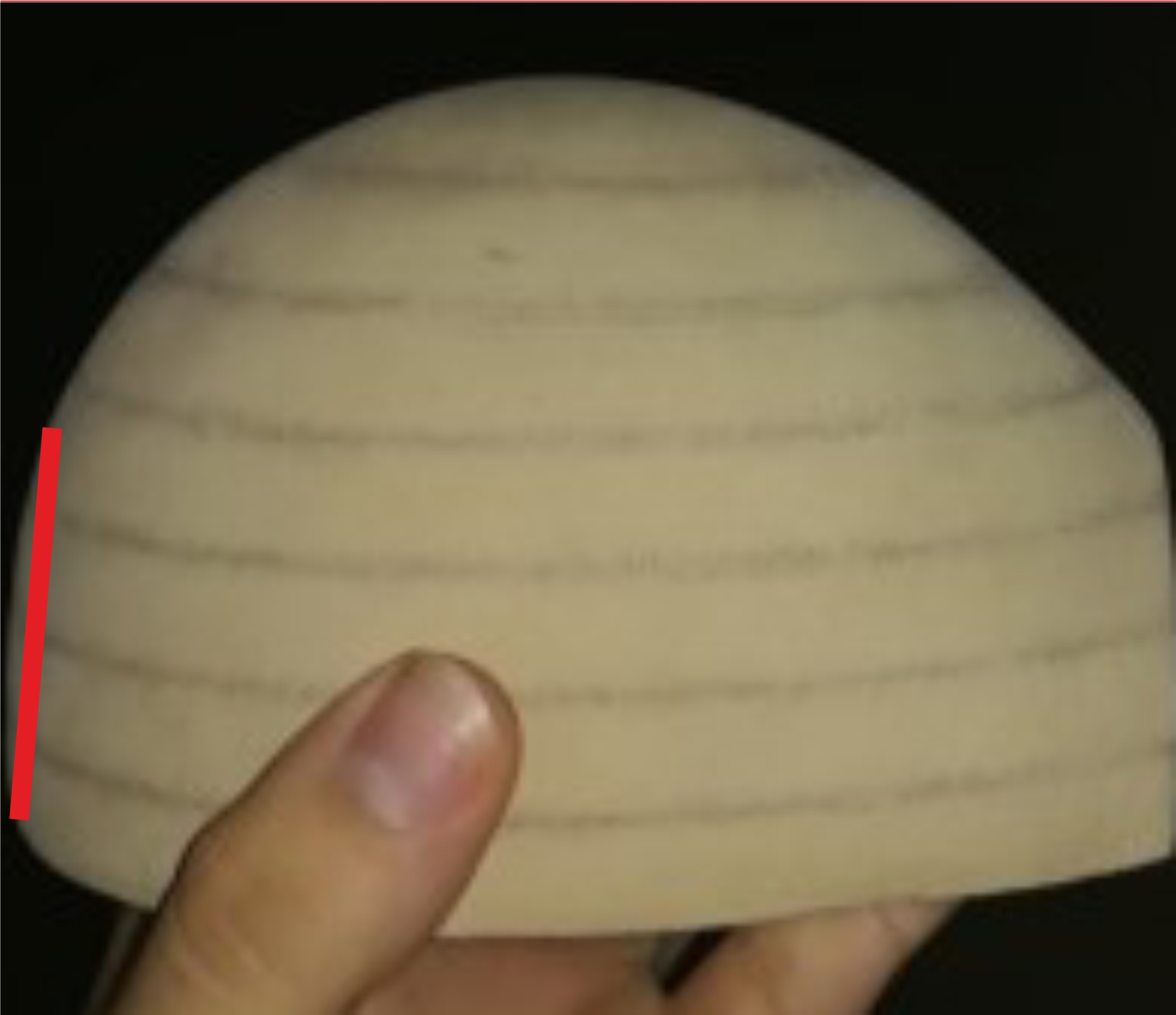

Με την κολάντζα έτσι όπως το βλέπετε το καλούπι πιστεύετε ότι θα χω θέμα;
Παπαβλαχόπουλος Γιάννης
  • Μηνύματα: 371
  • Αγαπημένο ξύλο: το κοπάνημα
« Απάντηση #8 στις: Φεβρουαρίου 02, 2018, 02:56:25 πμ »
θα δυσκολευτείς να κολλήσεις κολάντζα. Στις διαστάσεις που είναι το καλούπι σου η κολάντζα πρέπει να είναι από 5 έως 6 πόντους ύψος, καλό θα είναι να το πάρεις λίγο. Δες την εικόνα.

« Απάντηση #9 στις: Φεβρουαρίου 02, 2018, 03:31:42 πμ »
Άρα η δουλειά στο καλούπι συνεχίζεται  {celebrate008}. Ευχαριστώ πολύ, καληνύχτα, για κάθε νεότερο θα ενημερώσω με φώτο!

« Απάντηση #10 στις: Φεβρουαρίου 02, 2018, 02:28:46 μμ »
Να προσεξεις το καλουπι να μην κλεινει περιμετρικα γιατι αν σε καποιο σημειο κλεινει προς τα μεσα οταν τελιωσει το σκαφος  δεν θα μπορεσεις να το βγαλεις.Με το καλο να αρχισεις το σκαφος!!!!!!!!

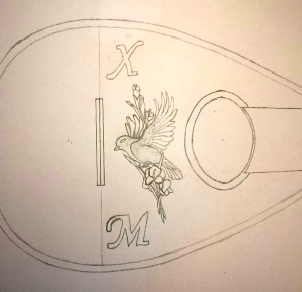

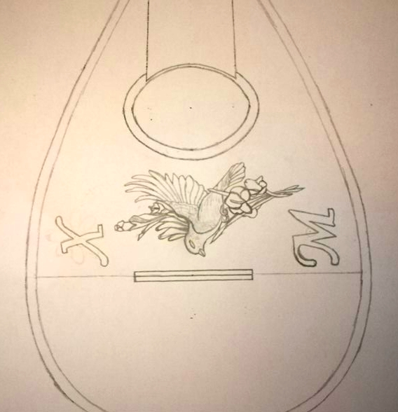

Κατασκευή μπαγλαμά με δούγιες (όλα τα στάδια)
« Απάντηση #12 στις: Φεβρουαρίου 07, 2018, 11:15:08 μμ »

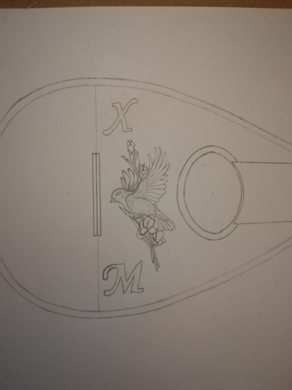

Καλησπέρα, επειδή οι εργασίες στο καλούπι αυτόν το μήνα θα πάνε "πίσω" είπα να ασχοληθώ λίγο με τις φιγούρες που σκέφτομαι να του βάλω πάνω. Παρακάτω είναι μια ιδέα που σχεδίασα και σκοπεύω (στο μακρινό μέλλον    ::)) να φτιάξω με όστρακα. Μπορεί η φιγούρα να ναι υποκειμενικό θέμα κυρίως αλλά θα ήθελα τις γνώμες σας, και κυρίως τις συμβουλές των εμπειροτερων κατά πόσο θα βγει με όστρακο αυτό το σχέδιο.

« Απάντηση #13 στις: Φεβρουαρίου 08, 2018, 10:11:28 πμ »
Η ταπεινή μου γνώμη :
Το σχεδιάκι είναι πολύ όμορφο ... με πολλές , πολλές όμως λεπτομέρειες ...  Είναι ιδιαίτερα απαιτητικό και δύσκολο να γίνει ... με όποιο υλικό .
Εχω μια μικρή ένσταση ως προς την τοποθέτηση στην επιφάνεια του καπακιού και την  εκφράζω παρακάτω οπτικά  ...

« Απάντηση #14 στις: Φεβρουαρίου 08, 2018, 11:27:02 πμ »
Φίλε Ιωσήφ, εννοείς το ότι είναι κάθετο ως προς τον διαμήκη άξονα του καπακιού;
