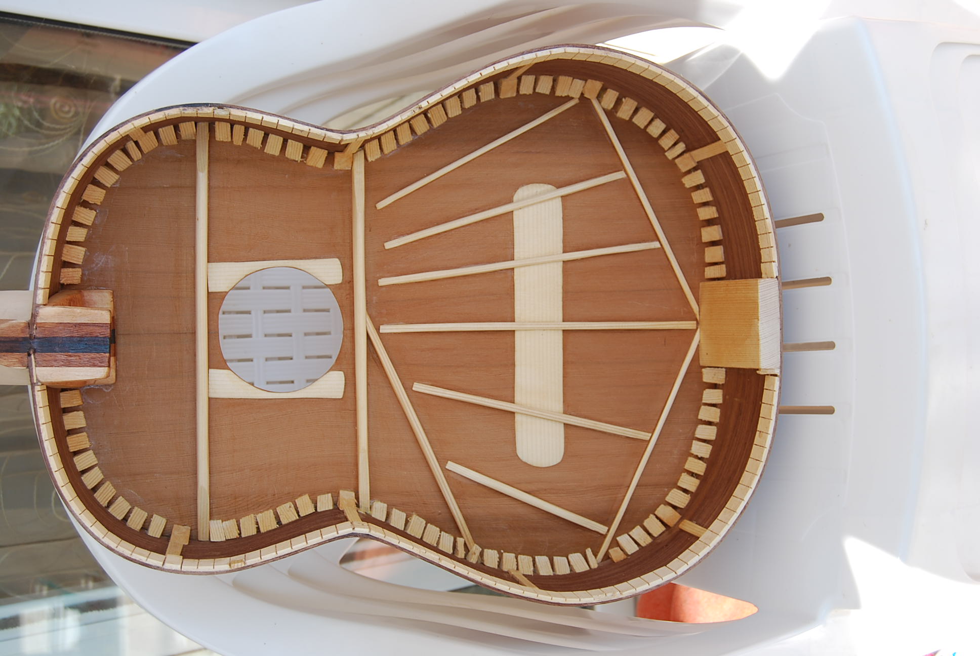

« Απάντηση #48 στις: Σεπτεμβρίου 09, 2018, 01:39:09 μμ »
και μια ιδέα από εσωτερικο.....βουρ για κόλλημα πλάτης

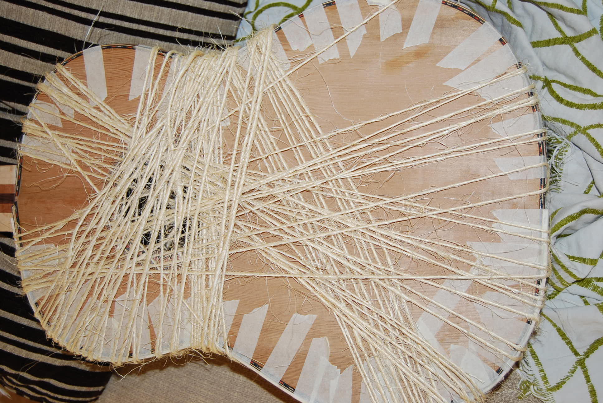

« Απάντηση #58 στις: Σεπτεμβρίου 18, 2018, 08:34:05 μμ »
και σύμφωνα με τον πατροπαράδοτο τρόπο....

Απ: ΝΕΑ ΚΛΑΣΙΚΗ ΚΙΘΑΡΑ
« Απάντηση #59 στις: Σεπτεμβρίου 19, 2018, 02:43:44 μμ »
Φίλε Patsis καλημέρα ,
Ὅταν θά ξανακολλήσης κάτι παρόμοιο ( πλάτη , καπάκι ) , δοκίμασε ἀντί γιά σχοινιά νά σφίξης μέ λωρίδες 1,5 - 2 ἑκ. φαρδιές ἀπό λάστιχο , κομμένες μέ τό ψαλίδι ἀπό καμμιά παλιά σαμπρέλα ποδηλάτου ἤ μοτοσυκλέτας ( παπιοῦ ) . Τά συνεργεῖα τίς πετᾶνε . Σφίγγει πολύ καλύτερα καί μέ λιγώτερα τυλίγματα . Φυσικά , ἡ πρόχειρη στερέωση μέ χαρτοταινίες , πρέπει ὁπωσδήποτε νά διατηρηθῆ , καί πρίν σφίξης μέ τίς λαστιχένιες λωρίδες , πρῶτα τίς δένεις στή σειρά τήν μιά μετά τήν ἄλλη , γιά νά γίνουν μία , καί διατηροῦνται γιά πολλά σφιξίματα .
