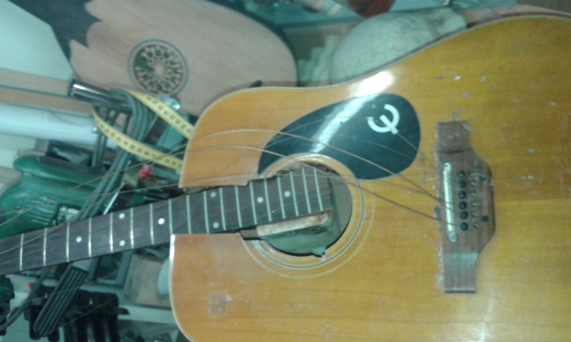

« στις: Ιανουαρίου 08, 2018, 09:30:19 μμ »

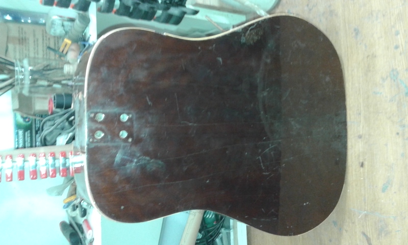

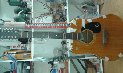

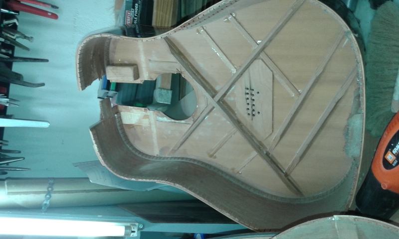

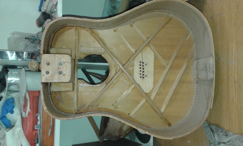

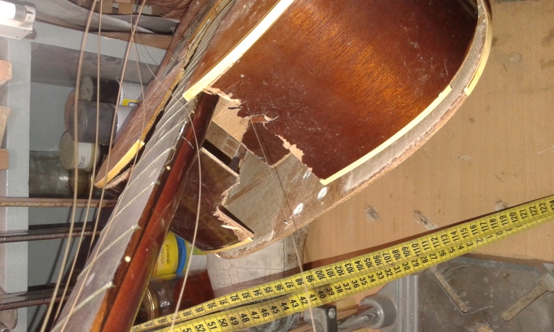

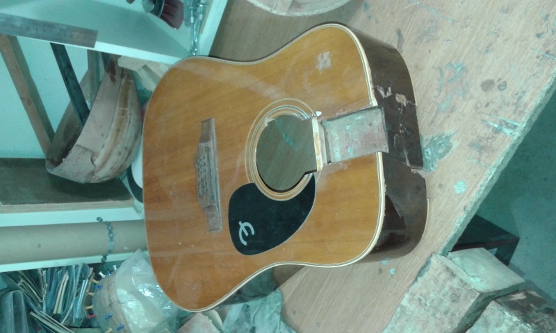

Την βρηκα πεταμενη μεσα σε ενα καδο αποριματων και την λυπηθηκε η καρδια μου.τι λετε ???????
Απ: ΔΩΔΕΚΑΡΧΟΔΗ EPIPHONE
« Απάντηση #1 στις: Ιανουαρίου 08, 2018, 09:48:28 μμ »
Εχω επισκευασει ολοιδια , οχι βεβαια στην κατασταση αυτη.Εδω μαλλον του την εσπασε η γκομενα ετσι για την αλητεια, η ο ιδιος γιατι δεν μπορουσε να καταφερει τιποτα ακορτα του Σκαρβελη.
« Απάντηση #2 στις: Ιανουαρίου 08, 2018, 11:22:56 μμ »
Αφού έχει φύγει ο τάκος μαζί με κομάτι των πλαϊνών ....... δύσκολα τα πράγματα! :'(

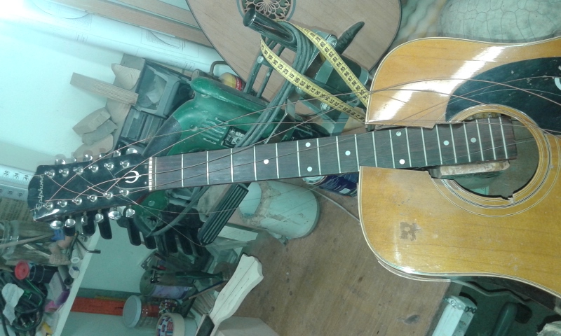

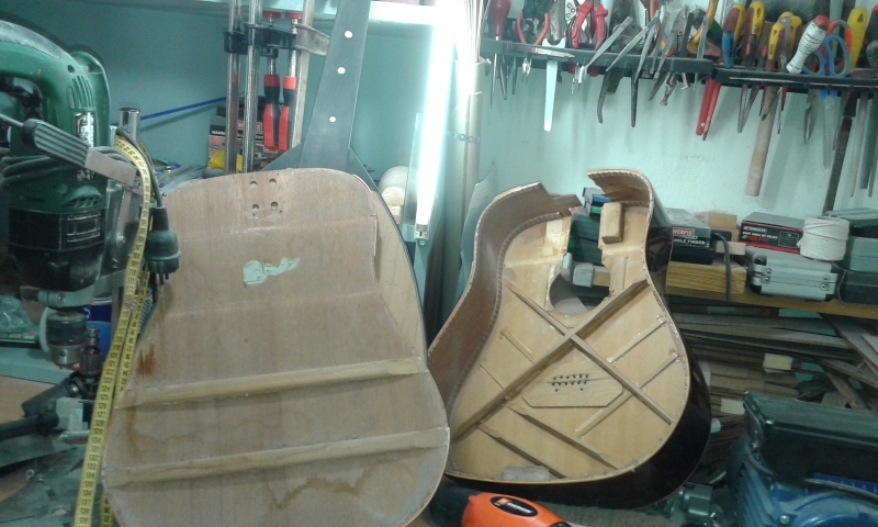

« Απάντηση #3 στις: Ιανουαρίου 09, 2018, 12:41:28 πμ »
Ειναι δυνατον να επισκευαστει;
Εγω θα κρατουσα μπρατσο και καβαλαρη. Θα την ανοιγα. Θα αντεγραφα καμαρωμα-διαστασεις και θα εφτιαχνα αλλη με νεα ξυλα...

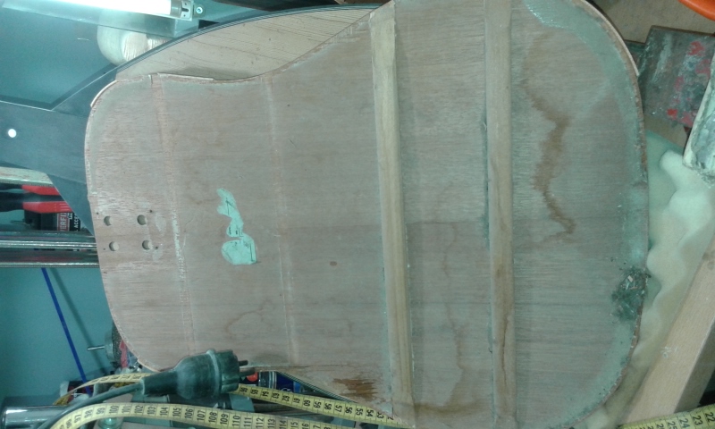

« Απάντηση #4 στις: Ιανουαρίου 09, 2018, 07:39:57 πμ »
να μπεις σε τετοια διαδικασια για κοντρα πλακε;
μπορεις ομως να κρατησεις κατι χρησιμο (π.χ. ταστιερα-μπρατσο) για μελλοντικο προτζεκτ...

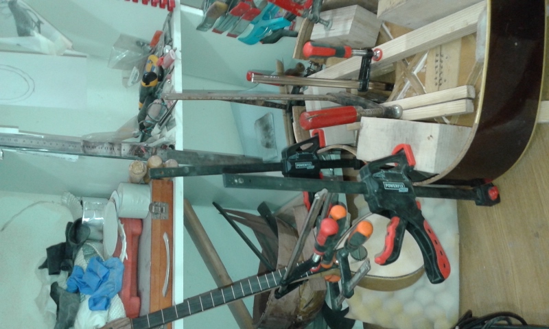

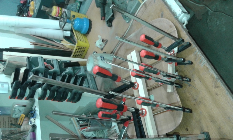

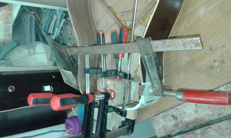

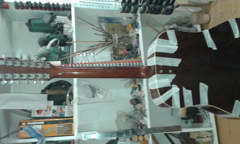

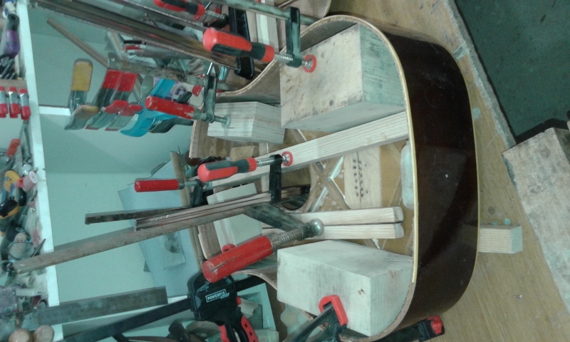

« Απάντηση #6 στις: Φεβρουαρίου 11, 2018, 03:17:57 μμ »

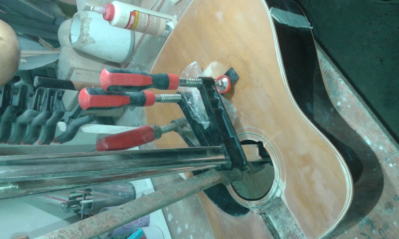

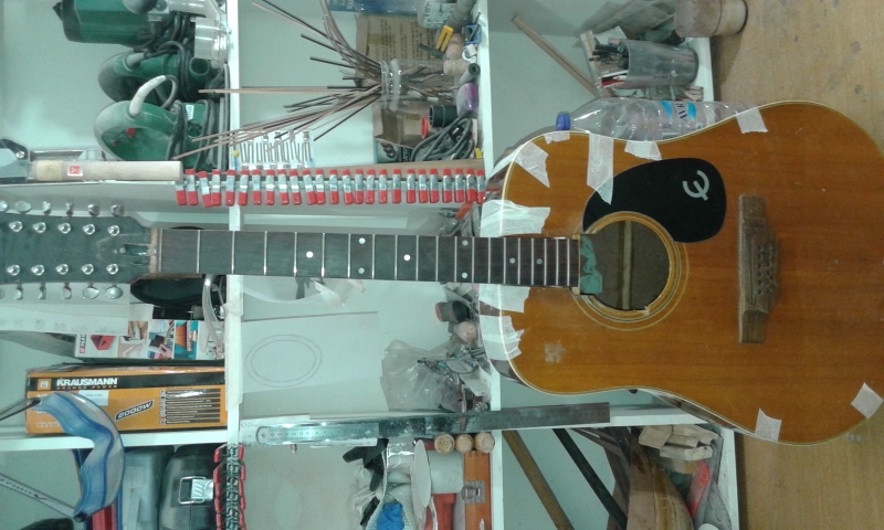

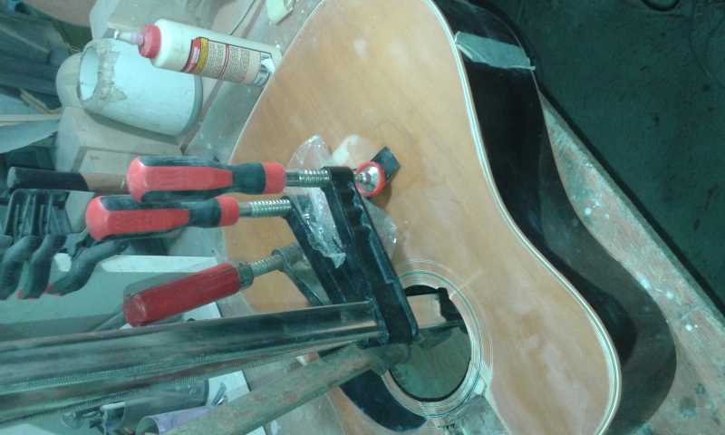

Ξεκινησα να κολαω τα καμαρια!!!!

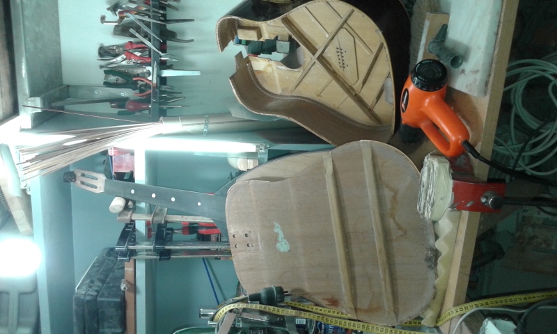

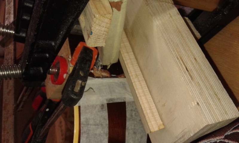

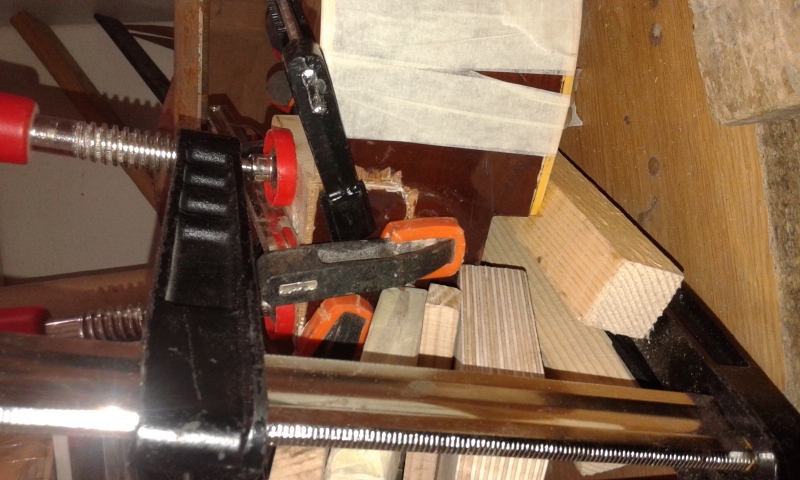

« Απάντηση #7 στις: Φεβρουαρίου 12, 2018, 02:46:44 μμ »
Προχωραμε  σιγα σιγα με κολημα τακου!!!!!!!
« Απάντηση #8 στις: Φεβρουαρίου 13, 2018, 09:16:35 μμ »
Για να δουμε πως θα παει?θα αντεξει της τασεις των 12χορδων?

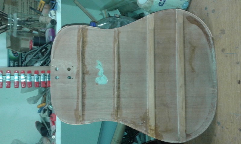

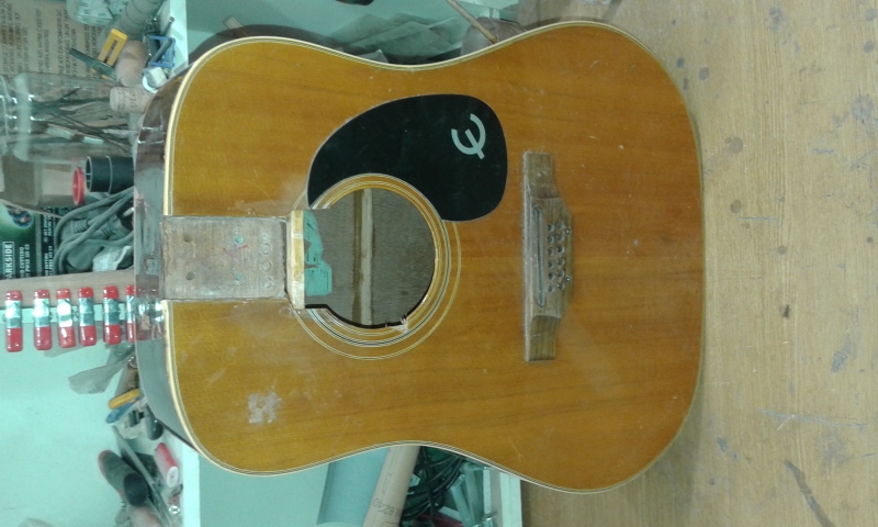

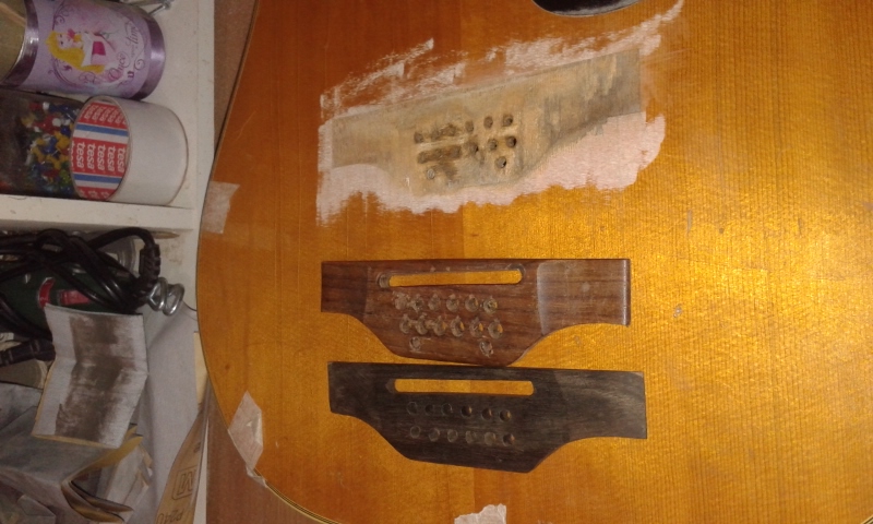

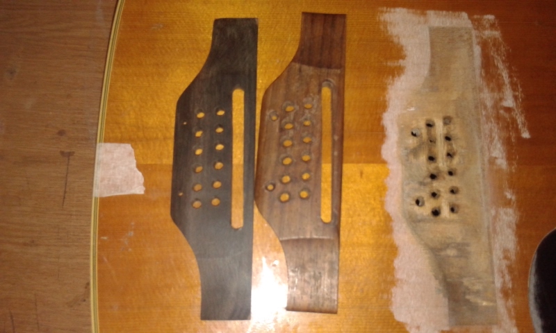

« Απάντηση #9 στις: Ιουνίου 15, 2018, 11:49:24 μμ »

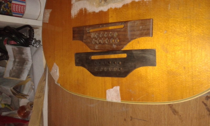

Ξηλωμα καβαλαρη και κατασκευη καινουργιου απο εβενο γιατι ο παλιος ειχε σχισηματα!!!!!!!

« Απάντηση #12 στις: Ιουνίου 16, 2018, 11:39:37 πμ »
ο καβαλάρης είναι με ρυθμιζόμενο (καθ' ύψος) κόκκαλο όπως αυτός ?
πήρα έναν τέτοιον και δεν τον έβαλα πουθενά τελικά.. κι απ' ό,τι διαβάζω σε Αμερικάνικα φόρουμ πάρα πολλοί που έχουν τέτοιους τους μετατρέπουν σε "κανονικούς" φυτεύοντας ξύλο στη σχισμή και ανοίγοντας κανάλι ξανά για σταθερό κόκκαλο...
Νομίζω κι εγώ ότι το "συν" της ευκολίας του σεταρίσματος (μια φορά θα το κάνεις, εκτός αν βγάλει πρόβλημα η ένωση) δεν αντισταθμίζει τα "μείον" : όπως το καταλαβαίνω εγώ, οι βίδες πατάνε απευθείας στο καπάκι (άντε να βάλεις κι έναν καπλαμά από κάτω) που σημαίνει φθορά στο καπάκι, και από πλευράς ήχου το κόκκαλο ουσιαστικά είναι "στον αέρα"και δεν μεταφέρει ενέργεια στον καβαλάρη κτλ. κτλ. Απλώς η σχισμή του καβαλάρη κρατάει το σύστημα σε μια σταθερή θέση.
« Απάντηση #13 στις: Ιουνίου 16, 2018, 01:03:56 μμ »
Μανο  ειναι ακριβος οπως τα λες.παντως σαν ιδεα αλλα  με το λουκι να μην ειναι εντελος ανοιχτο απο κατω ειναι αρκετα καλο!!!!!!!!και σημερα κοληθηκε ο νεος καβαλαρης!!!!!!!
« Απάντηση #14 στις: Ιουνίου 19, 2018, 11:10:54 μμ »
κολησα καβαλαρη καιπηγα να τριψω το καπακι για να ερθει στα ισια του αλλα ξετρηπησα το καπλαμα ελατο που ειχε στο καπακι .μεγαλη βλακεια!!!!!!!!τα εκανα σκατα .μπραβο μου!!!!!!!!!!!!.δεν μπουρουσαν να βαλουν ενα απο ελατο ποσο θα τους κοστιζε.
