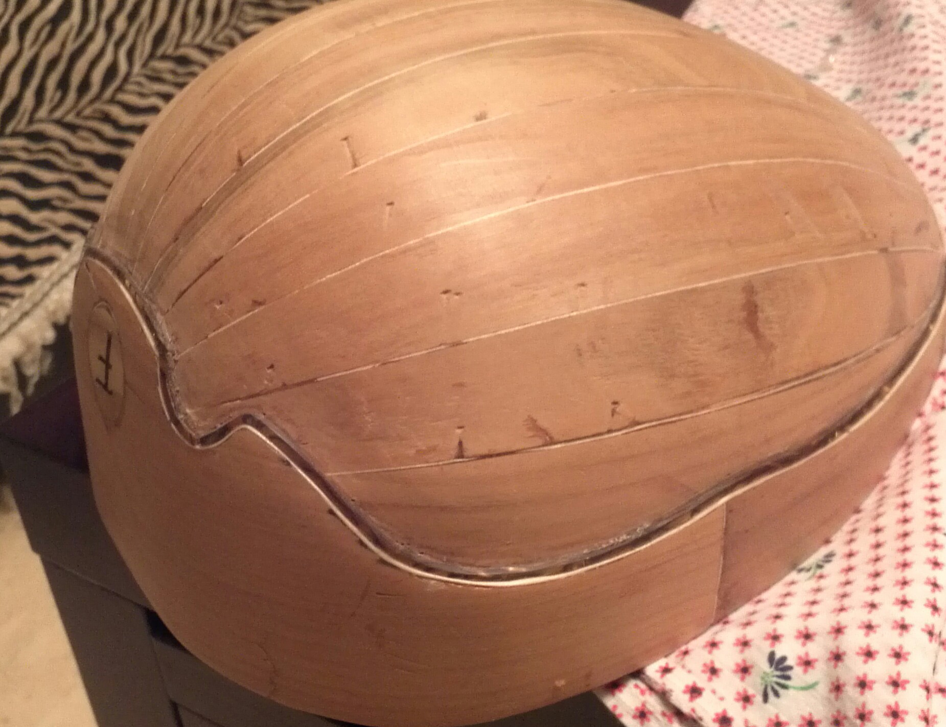

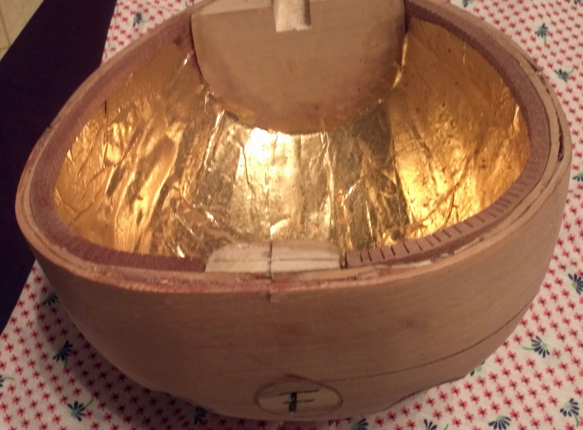

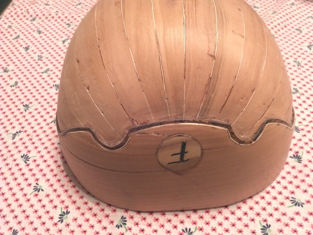

Φιλε Μπαμπη...γεια στα χερακια σου.
Αυτη η τρυπα στην κολαντζα ολα τα λεφτα μου θυμιζει εντονα σαζι ουτι κατι τετοιο...ελεγα να το κανω κι εγω στο σκαφος μου αλλα οι δυσκολιες με εκαναν να παω σε απλα πραγματα:)
Πες μας για τον προσθετο τακο πολυ ενδιαφερον,βασικα ειμαι στο σταδιο που κοβω μανικι και μαλλον θα μου βγει κι εμενα λιγο χοντρο εκει χαμηλα...
Απ: ΝΕΟ ΣΚΑΦΟΣ ΤΖΟΥΡΑ
« Απάντηση #16 στις: Δεκεμβρίου 13, 2011, 09:36:31 μμ »
Μπάμπη,
με αυτόν τον τρόπο δεν μειώνεται η αντοχή του τάκου καθώς όταν θα συγκολληθεί με μόρσο με το μάνικο θα έχει περισσότερες κολλήσεις;
Μήπως θα ήταν προτιμότερο να έκοβες κοντύτερες τις ντούγες και να κάλυπτες το κενό μέχρι το μάνικο με κάποια προσθετική πολλαπλού καπλαμά;
« Απάντηση #19 στις: Δεκεμβρίου 14, 2011, 09:11:53 πμ »
Μπάμπη,
Αγαπητέ φίλε ,
Βασικά είναι ένα πείραμα και σε ένα πείραμα την αντοχή θα την δείξει ο χρόνος. Πάντως σε κάθε περίπτωση σκέφτηκα ότι αν προσπαθήσεις να σπάσεις δυό ξύλα ενωμένα με κόλλα συνήθως δεν σπάνε απ το σημείο συγκόλησης...
bflouris
  • Μηνύματα: 148

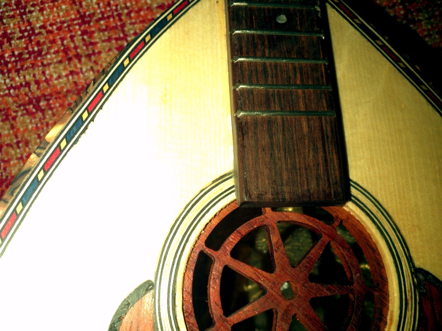

« Απάντηση #20 στις: Δεκεμβρίου 14, 2011, 09:13:23 πμ »
Ωραίο το σκαφάκι σου Μπάμπη,την κερασιά 50 ετών που την βρήκες φίλε?
Την κερασιά μου την έδωσε ένας φίλος μαραγκός που την βρήκε από άλλο παλιό μαραγκό αποθηκευμένη όμορφα και ωραία με πηχάκια κλπ..  Το αντίτιμο θα είναι ένα όργανο....
bflouris
  • Μηνύματα: 148
« Απάντηση #21 στις: Δεκεμβρίου 14, 2011, 09:21:55 πμ »
Αφου ειναι "εκ προμελετης" τοτε δεν μπορω να πω κουβεντα..... ;)
Απλα υποθεση εκανα....με το συμπαθειο ετσι???

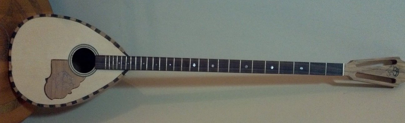

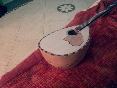

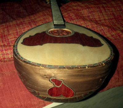

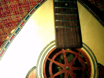

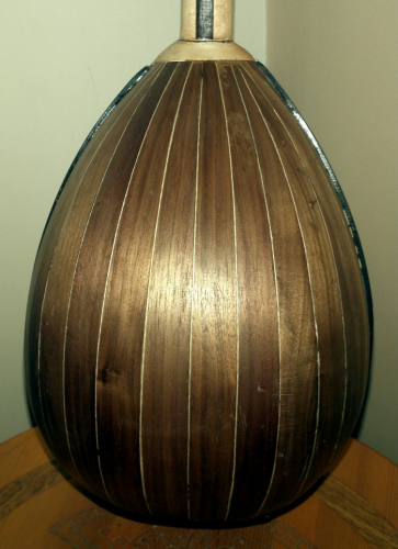

Ανεβάζω φωτογραφίες απ τον προηγούμενο τζουρα
« Τελευταία τροποποίηση: Δεκεμβρίου 14, 2011, 09:38:04 πμ από yiannis »
« Απάντηση #22 στις: Δεκεμβρίου 14, 2011, 07:18:51 μμ »
Αγαπητέ φίλε ,
Μπάμπη,
ναι, έχεις δίκιο ότι εάν η συγκόλληση πετύχει τότε συνήθως σκίζονται τα ξύλα.
Αυτό όμως εξαρτάται από την κόλλα, από τα ξύλα, από τα νερά τους κλπ.
Εφόσον είναι πείραμα, μακάρι να σου πετύχει.

« Απάντηση #23 στις: Δεκεμβρίου 14, 2011, 11:16:36 μμ »
Λίγο αργότερα...

« Απάντηση #24 στις: Δεκεμβρίου 14, 2011, 11:22:48 μμ »
bflouris

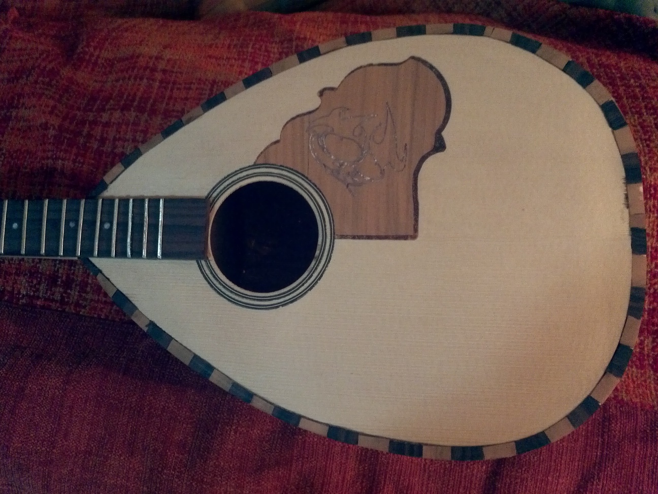

« Απάντηση #25 στις: Δεκεμβρίου 15, 2011, 09:07:15 πμ »
bflouris

« Απάντηση #26 στις: Δεκεμβρίου 19, 2011, 05:45:19 μμ »
Η διαμόρφωση ολοκληρώθηκε..
Απομένει τρίψιμο και βερνίκια

« Απάντηση #27 στις: Δεκεμβρίου 19, 2011, 05:58:25 μμ »
Συγχαρητηρια πολυ ωραιο!
Διορθωσε λιγο το περιγραμμα του καπακιου και εισαι οκ!

« Απάντηση #28 στις: Δεκεμβρίου 19, 2011, 06:01:03 μμ »
Ευχαριστώ Δημήτρη,
αυτό εννοείται!!!

« Απάντηση #29 στις: Δεκεμβρίου 19, 2011, 07:14:47 μμ »
Μπράβο ρε Μπάμπη !!!! Είσαι και ταχύτατος, Το καράολο, από τι ξύλο είναι;
