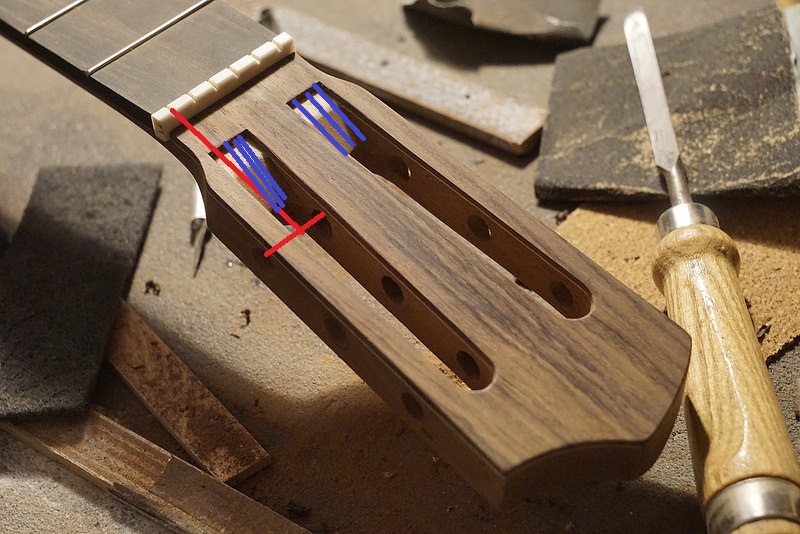

Εγω λογικα απο βδομαδα ξεκιναω γομαλακα.Ο καβαλαρης δεν ειναι κολλημενος. Πρωτη κιθαρα , πρωτη κατασκευη, 3 χρονια οποτε ειχα χρονο και εργαλεια.
Η επομενη θα βγει τσακ μπαμ πιστευω.
Πολλα λαθη. Αν αλλαζα κατι θα ηταν τα φιλετα που δεν μου βγηκαν σωστα. Αλλα τωρα πηραμε το makita trimmer και θα την κανουμε καλυτερα την δουλεια μας ;D

Σίγουρα κάθε νέα κατασκευή προσθέτει εμπειρία και βελτιώνει τις τεχνικές μας. Αλλά από την άλλη (δυστυχώς) κάθε νέα κατασκευή έχει τις δικές τις δυσκολίες και τα λάθη παραμονεύουν πάντα (τουλάχιστον σε μένα) :'(.
Πάντως στις φωτογραφίες δεν φαίνεται κανένα λάθος. Αντίθετα όλα όμορφα και φίνα. Για πρώτο όργανο πολύ καλό. Τα ξύλα? Παλίσσανδρος Ινδιών και κέδρος?
Καταλαβαίνω ότι ακόμα είναι υπό διαμόρφωση αλλά στο ζυγό (κόκκαλο) οι χαραγματιές είναι όλες ίδιες ή ξεγελά η φωτογραφία;

γιωργο αριστος ο καβαλαρης, παρα πολυ ωραια βαλμενα και τα φιλετα (πολυ καλυτερα απο ολα οσα εχω βαλει εγω  :-[) και απο την στιγμη που πηρες και τριμερακι θα σου ειναι ολα τελεια στην επομενη.
αυτο που ομως (κατα την γνωμη μου) πρεπει να κανεις ειναι το φαλτσο κοψιμο στο κεφαλι να το φτιαξεις σε μια ευθεια, να μην κανει δοντακι γιατι εκτιμω οτι οι χορδες θα ακουμπουν πανω στο ξυλο (δηλ απο κοκκαλο να πανε κατευθειαν στο ρολερ)
μπορεις να το ελεγχεις* βαζοντας μεσα προχειρα τα κλειδια, και μετα με ενα χαρακακι απο την χαρακια του κοκκαλου να ακουμπαει στο ρολερ
*η 1η & η 6η εχουν συνηθως το προβλημα
