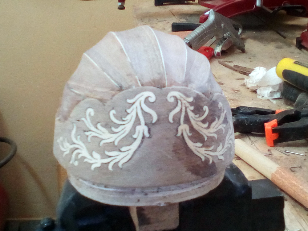

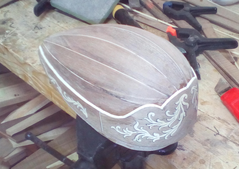

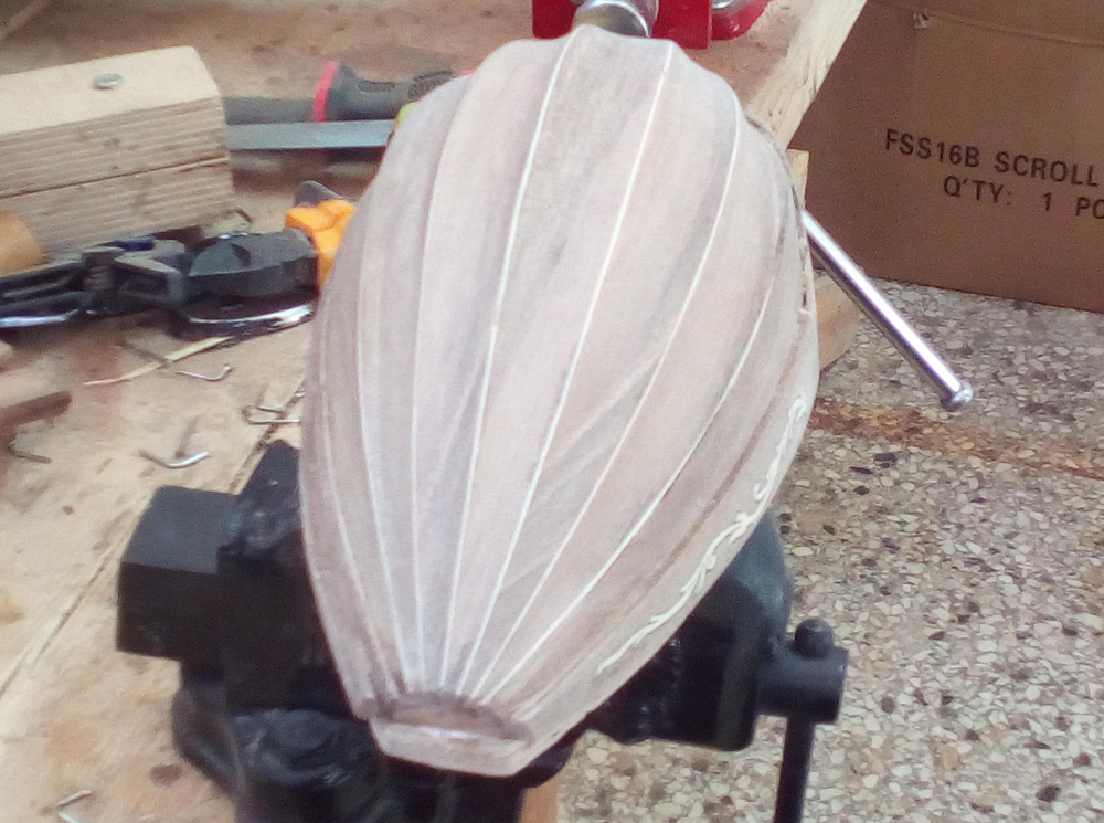

« Απάντηση #52 στις: Δεκεμβρίου 19, 2017, 12:06:05 πμ »
Μπαγλαμαδάκι με σκαφτές δούγιες ολοκέντητο (καρυδιά - σφενδάμι)
Απ: Φωτογραφίες και Βίντεο από Εργαστήρια : Δεκέμβριος 2017
« Απάντηση #53 στις: Δεκεμβρίου 19, 2017, 06:55:45 πμ »
γιαννη τα χριστουγεννα θα σταματησει το εργοστασιο;  ;D
πολυ ομορφο και αυτο, μπραβο σου! εχεις καλο χερι! (και μεγαλη υπομονη υποθετω, γιατι αυτα τα μπιρμπιλονια απο πισω θα σου βγαλανε το λαδι...)

Μπράβο Γιάννη!!
Αυτή την φορά  "άργησες" να παρουσιάσεις κάτι!!   μάλλον δεν θα είχες χρόνο  :)
Ερώτηση : πως λυγίζεις την κολάτζα , έτσι ώστε να μην διαλυθούν οι κόλλες και ραγίσει ή σπάσει,  είτε η φιγούρα ή το ξύλο της κολάτζας?
Πολύ καλό μούσκεμα, προσωπικά δεν κολλάω πριν το γύρισμα. Όπως είναι το ένα μέσα στο άλλο αρχίζω και κουρμπάρω σιγά σιγά με βρέξιμο ενδιάμεσα, αφού γυρίσουν και τα δύο καλά τα βάζω στο σκαφος με σφιγκτήρες και τα αφήνω μια μέρα. Την επόμενη βγάζω την κολάντζα, στοκάρω μέσα έξω με εβενόσκονη και μετά κολλάω. Αν προσέζεις την φωτό σε μερικά σημεία πετάει αλλά μετά με το τρίψιμο δεν φαίνεται τίποτα και από μέσα είναι πάλι γεμάτο χωρίς κενά.
