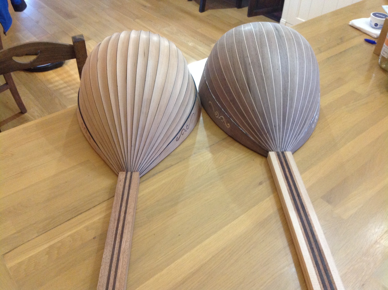

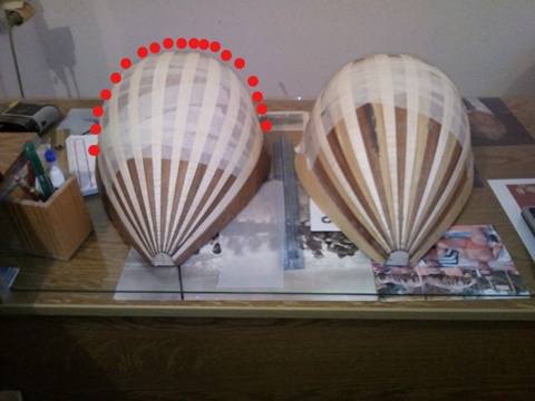

μαλλον θες τα γυαλια σου...........................τα δυο εχουν απο 17 χωρις τα πλαιναρια και το ενα εχει 15
δεκαεννιά βουλίτσες έβαλα, χωρίς τα πλαϊνάρια, εκτός αν τα πλαϊνάρια είναι δίχρωμα που δεν πήγε το μυαλό μου ούτε φαίνεται στη φωτο από τέτοια απόσταση

σε μπερδευει η δυχρωμια και η τριχρωμια σου λεω..........................μπροστα μου ταχω και τα δυο.Αντε καλες γιορτες Μανο μου

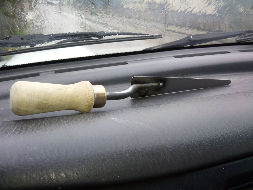

και αφου η θερμοκρασια δε λεει ν ανεβει ,κι αφου με 5 βαθμους δεν ακουμπαμε ουτε φιλετο, ειπα να φτιαξω το συμπαθεστατο σπατουλακι του Φιλιου που απλωνει την κολλα.Παντα ηθελα ενα τετοιο για να ζεσταινω κυριως ,και να ξεκολλαω παλια οργανα.Κι αφου το επομενο βημα ειναι οι 60 δουγιες ,ειναι ευκαιρια λεω.

τα πλαιναρια δεν ειναι διχρωμα.Απλα τα πλαινα ειναι κελεμπεκι και τα εξω παραπετια μαονι.Γι αυτο και σε μπερδευει..................

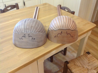

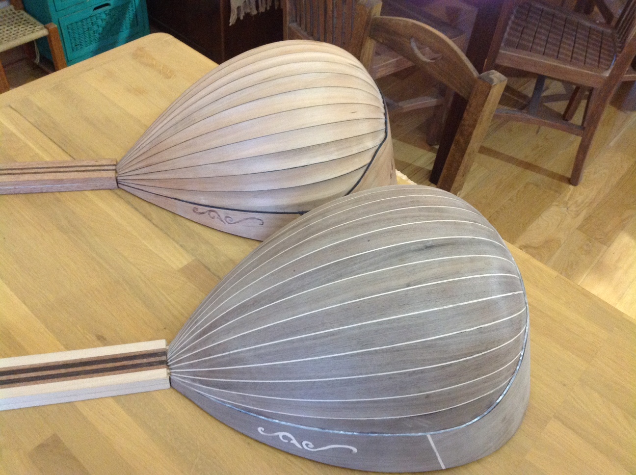

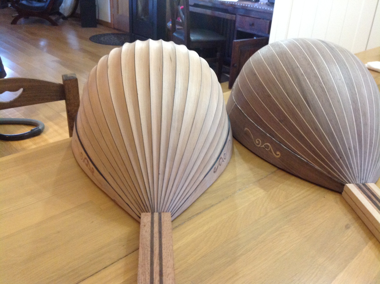

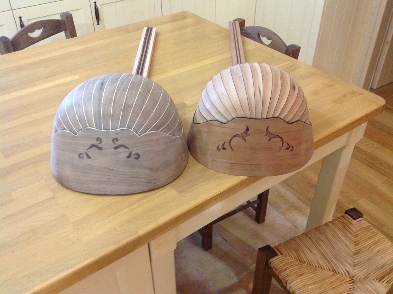

Αφού βρήκα λίγο χρόνο κι αφού δεν ξετρύπησα αυτό με τις σκαφτες δουγες , έφτασα αισίως μεχρι εδώ.
Του χρόνου πάλι!!
Οποιαδήποτε παρατήρηση δεκτή, εκτός του John ;D
Εύχομαι καλές γιορτές σε όλους  :)

Γιατι ρε συ Γιωργο, μια χαρα τα βλεπω!

Ιδιαίτερα δύσκολη και ποιοτική η εργασία σου μαστορά μου !
Καλά Χριστούγεννα !

Γιωργο, σπεσιαλ το ντουεττο!
καλοτελειωτα!
χρονια πολλα με υγεια!

Μπραβο γιωργο!!πανεμορφα και τα 2!!εχεις κανει φοβερη δουλεια φιλε πολυ προσεγμενη και καθαρη.αντε με το καλο να τα ακουσουμε!!χρονια πολλα σε ολους και παντα υγεια και χαρες!!!

ρε εσεις εχετε γινει τρομεροι χειροτεχνες ολοι σας .........................ωραια δουλεια μπραβο

Γιωργο πολυ καλη δουλεια αξιοζήλευτη μπραβο σου, πεντακάθαρη και καλοδουλεμένη, και πάλι μπραβο σου συγχαρητήρια

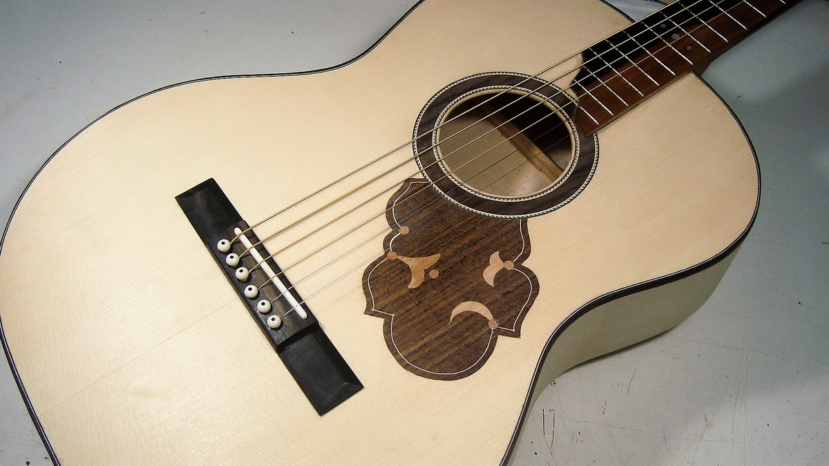

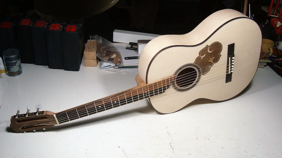

η κιθάρα τέλειωσε (χωρίς βερνίκια) με διαδικασίες κατεπείγοντος, προκειμένου να την πάω για τεστ (παίζαμε την παραμονή):
22 προς 23/12 μέσα στη νύχτα (03:00) κολλήθηκε ο καβαλάρης
23 προς 24/12 επίσης νυχτιάτικα (02:00) μπήκαν χορδές και κουρδίστηκε να "τραβήξουν" λίγες έστω ώρες,
24/12 πρωϊ (11:00) σεταρίστηκε (12άρες phosphor bronze) και αργότερα την ίδια μέρα (15:00) όχι μόνο πήρε "το βάπτισμα του πάλκου", αλλά έβγαλε και όλο το πρόγραμμα.
Οι δε κιθαρίστες (δύο ήταν, ο "κανονικός" του σχήματος κι ένας φίλος που ήρθε για το τεστ κι έμεινε) ήθελαν να φύγουν μαζί της.
Όπως καταλαβαίνετε γελάνε και τα αυτιά μου.
τελικά το pin της Σολ πήγε εκεί που αυτό ήθελε.
σήμερα την παίρνω από τον λουστραδόρο.
Για την ιστορία, να πω ότι στο σετάρισμα δεν πείραξα καθόλου την βέργα: βάζοντας τα τάστα, το μπράτσο ήρθε λίγο "πίσω" (όπως τα μπουζούκια, υποθέτω λόγω του καναλιού της βέργας που αφαιρεί υλικό και "αδυνατίζει" το μπράτσο - γιατί στις άλλες κιθάρες που δεν είχαν βέργα τα τάστα δεν επηρέασαν την καμπυλότητα του μπράτσου). Οι 12άρες χορδές έφεραν το μπράτσο ξανά στην ευθεία και εκτός από το fret crowning δεν χρειάστηκε καμία απολύτως επέμβαση - για αυτό και το σετάρισμα τελείωσε αμέσως (ουσιαστικά μόνο τα κόκκαλα ρύθμισα) και η κιθάρα έβγαλε πρόγραμμα το ίδιο απόγευμα.

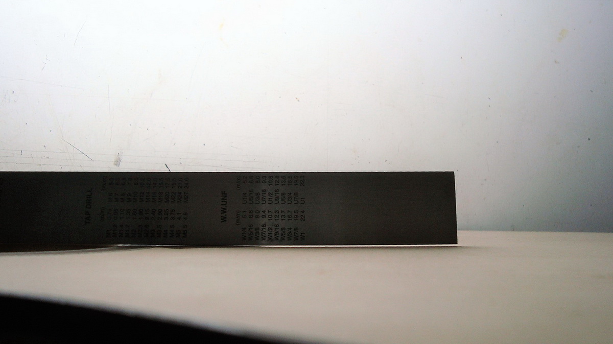

Επίσης, σχετικά με μια κουβέντα που είχαμε με τον songless bird (θα τον ειδοποιήσω να το δει): στην τεχνική του Ισπανικού τακουνιού, η γωνία της ένωσης ρυθμίζεται από την κόλληση της πλάτης, με απόλυτη ακρίβεια.
Στη φωτογραφία παρακάτω είναι η "ρίγα" που έρχεται από το μπράτσο (χωρίς ταστιέρα, μόλις βγήκε από το καλούπι) και μου αφήνει κενό 0,8 στον καβαλάρη, όσο ακριβώς ήθελα.
