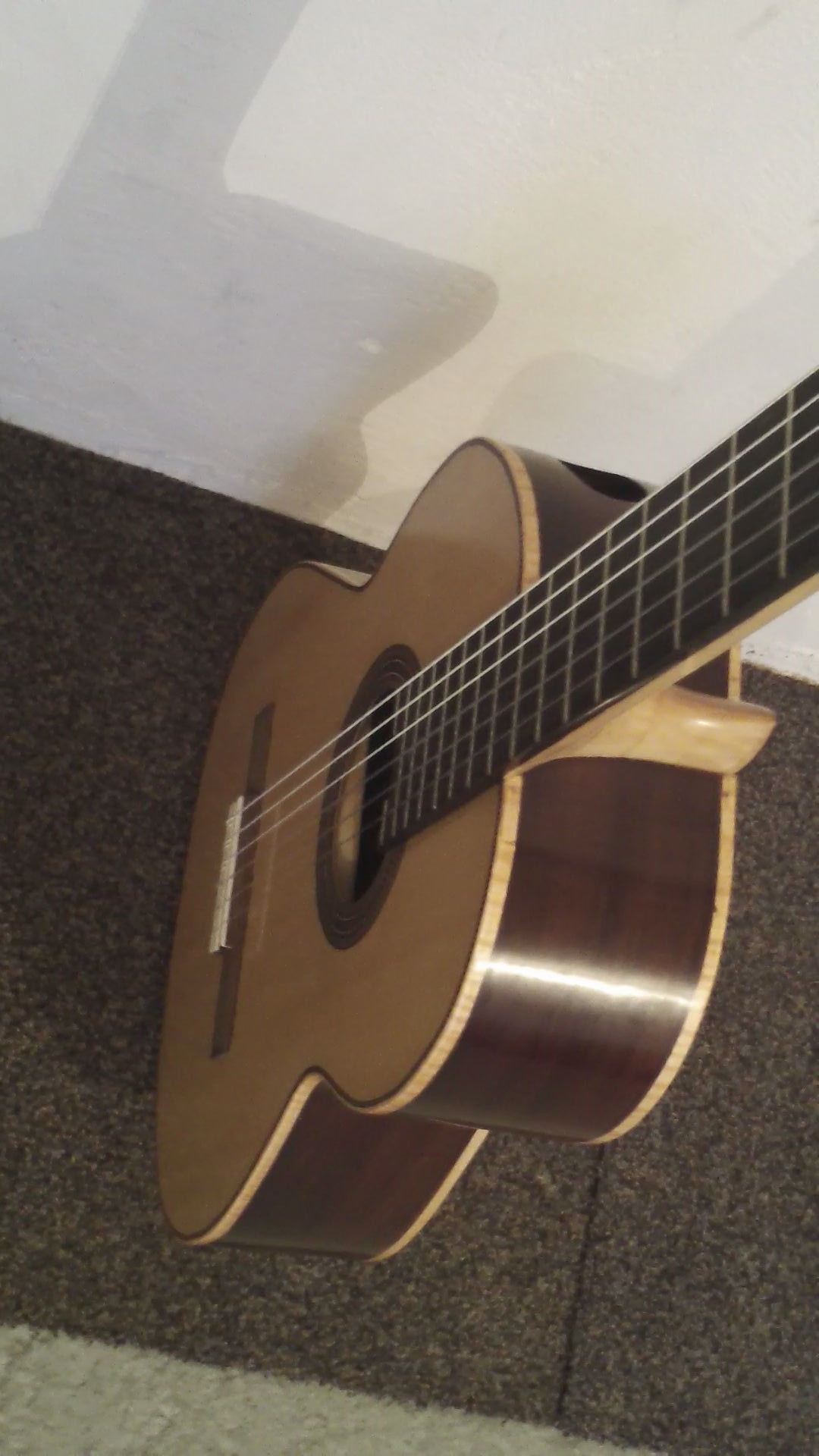

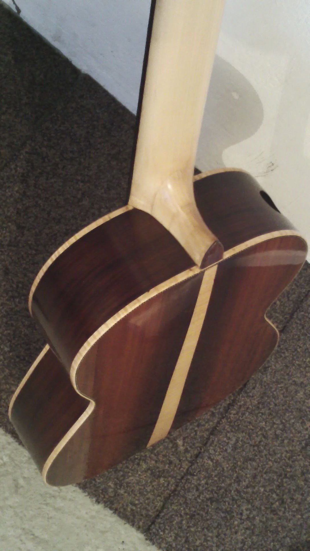

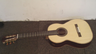

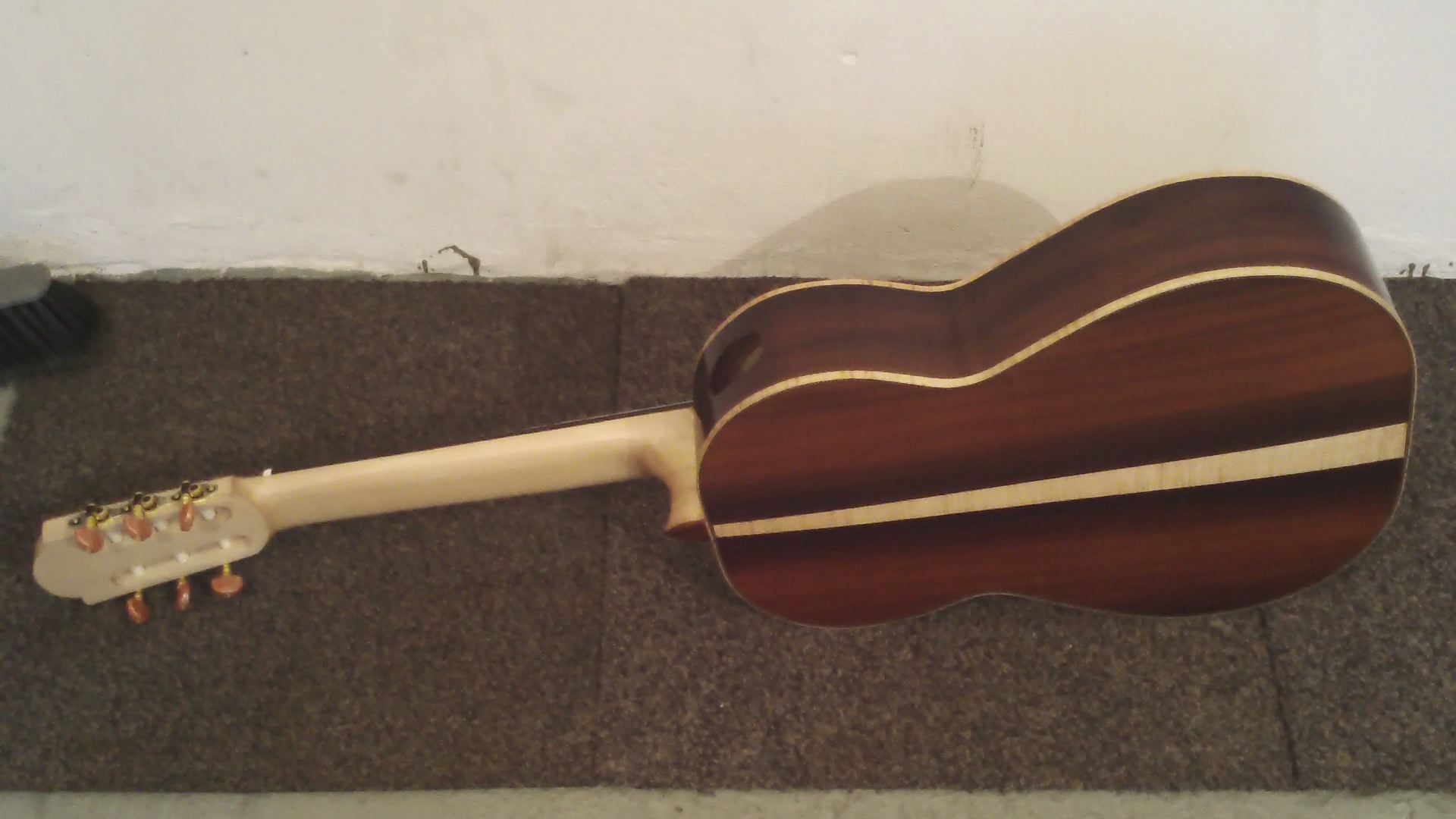

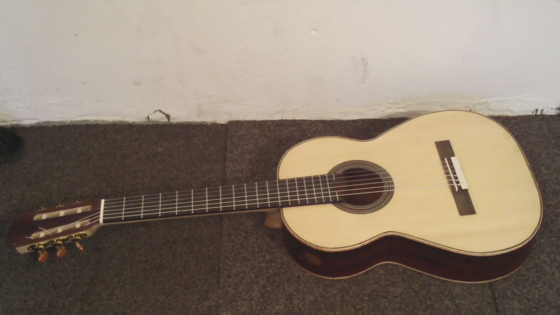

λουστρα τελος (αυτα στεγνωσανε...  ;D)
κιθαρα τελος.
1580γρ. κομπλε με χορδες, ηχος συμπαθητικος.
τα ροζ κλειδια αρεσανε σε οσους την ειδαν (πολυ αντριλα ρε παιδι μου   {celebrate018})

Κιθάρα με χαρακτήρα και αντιθέσεις! ;D
Πρέπει να βρεί αντίστοιχο ταίρι για να τα πάνε καλά! ::) Μπράβο μάστορα!

Στελιο , δεξου το θαυμασμο ενος λουμπεν περιθοριακου μελους του φορουμ . Ειναι κουκλα με υπεροχη αντιθεση χρωματων .

Πολλά, πολλά μπράβο Στέλιο !
Πρόσεξα σωστά ;  Με αυτή τη κούκλα μετράς 40 κιθάρες ; ...  Respect  !

Γεια σου μαστρο-Στελιο με το εργοστασιο σου.
Κουκλι το κοριτσι σου και ιδιαιτερη εμφανιση.

Μπραβο στελιο!!πολυ ομορφη και καθαρη δουλεια!!παντα τετοια φιλε!!

Πολύ όμορφη κιθάρα!! Μπράβο μάστορα!!!

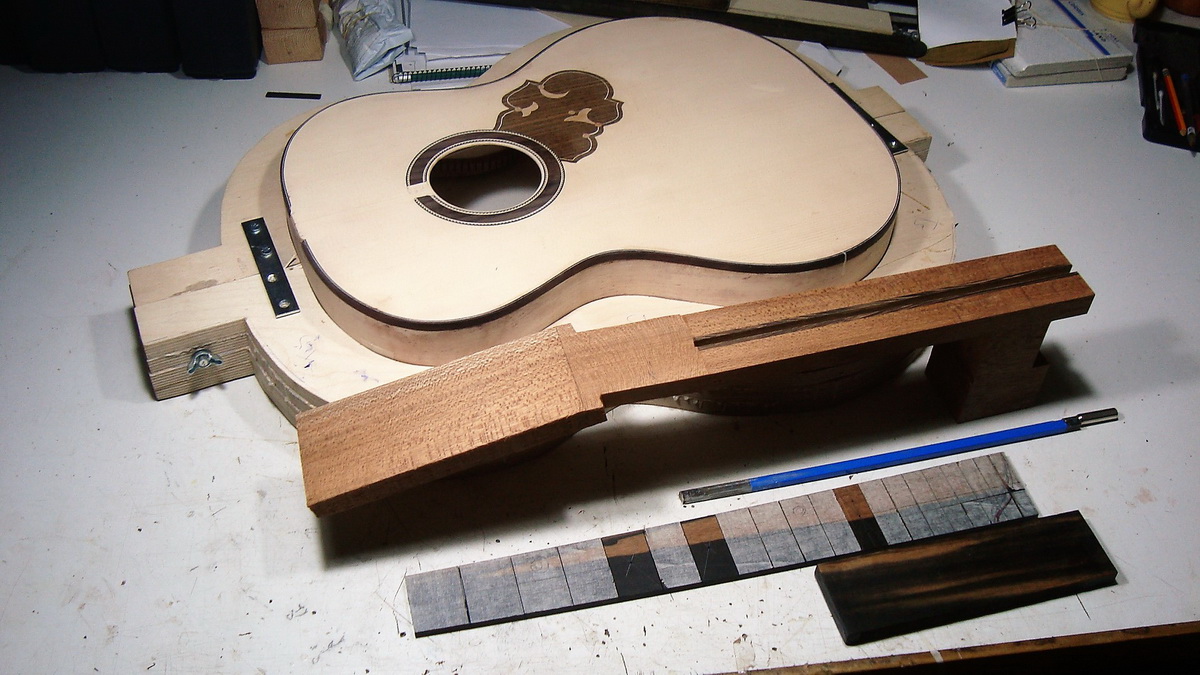

και μια χτεσινή φωτο από το εργαστήριο, η νέα κιθάρα πήρε σχήμα και μορφή κι έχω κι αυτήν την ύπουλη ταστιέρα + καβαλάρη να βάλω

Ωραία Μάνο! Η βέργα μου φαίνεται λίγο κοντή; Συνήθως η αρχή της είναι στο πρώτο τάστο.
μακασαρ; πολυ ομορφα!  :-*

ΚαΠα τοπογράφος έκανες ? ... κόβει το μάτι βλέπω, όντως έρχεται στο 1,5 τάστο (αλλά αυτό πάλι φαίνεται μόνο από την βέργα και όχι από το κανάλι γιατί το κανάλι στο μπράτσο το είχα ανοίξει πριν κολλήσω τον καράολα - και ακόμα δεν το άνοιξα σε όλο το μήκος, θα ανοίξει κι άλλο προς τα πάνω και το τακούνι θα κοπεί από κάτω (οπότε θα χωθεί περισσότερο προς τον καράολα), αλλά μιλάμε για πολύ κοφτερό μάτι)
Στέλιο για τα περιμετρικά κορδόνια θέλω να δω πότε γίνονται, προφανώς εξαρτάται από τη σειρά κατασκευής και δεν έχω μελετήσει την δική σου (απολογούμαι), αν η σειρά είναι καπάκι (βάση στη σολερα) + μπράτσο + πλαϊνά - ή - καπάκι + πλαίνά + μπράτσο - και βέβαια σε ποια φάση ξεκαλουπώνεις -
 έχει διαφορά στο τι μπορείς να κάνεις στην ένωση (κορδόνια με μπράτσο)
ναι ο έβενος μακασάρ - ή "ακασάρ" όπως τον είπε ο μάστορας (άμα του πω "άστορας" θα καταλάβει? )

Ελεγα κι εγω να βαλω βέργα αλλα δεν, φοβαμε άλλη φορα, οσο για την δουλειά Μανο μας να ξερεις μου τρέχουν τα σαλια μπραβο μπραβο μπράβο
