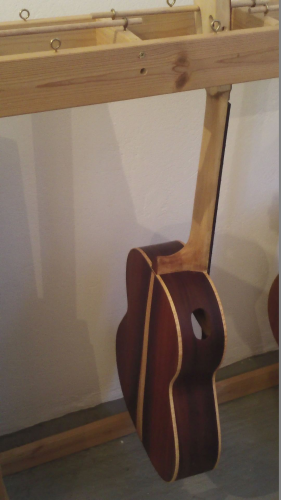

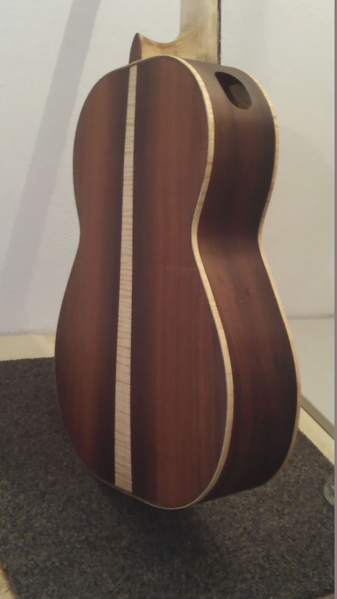

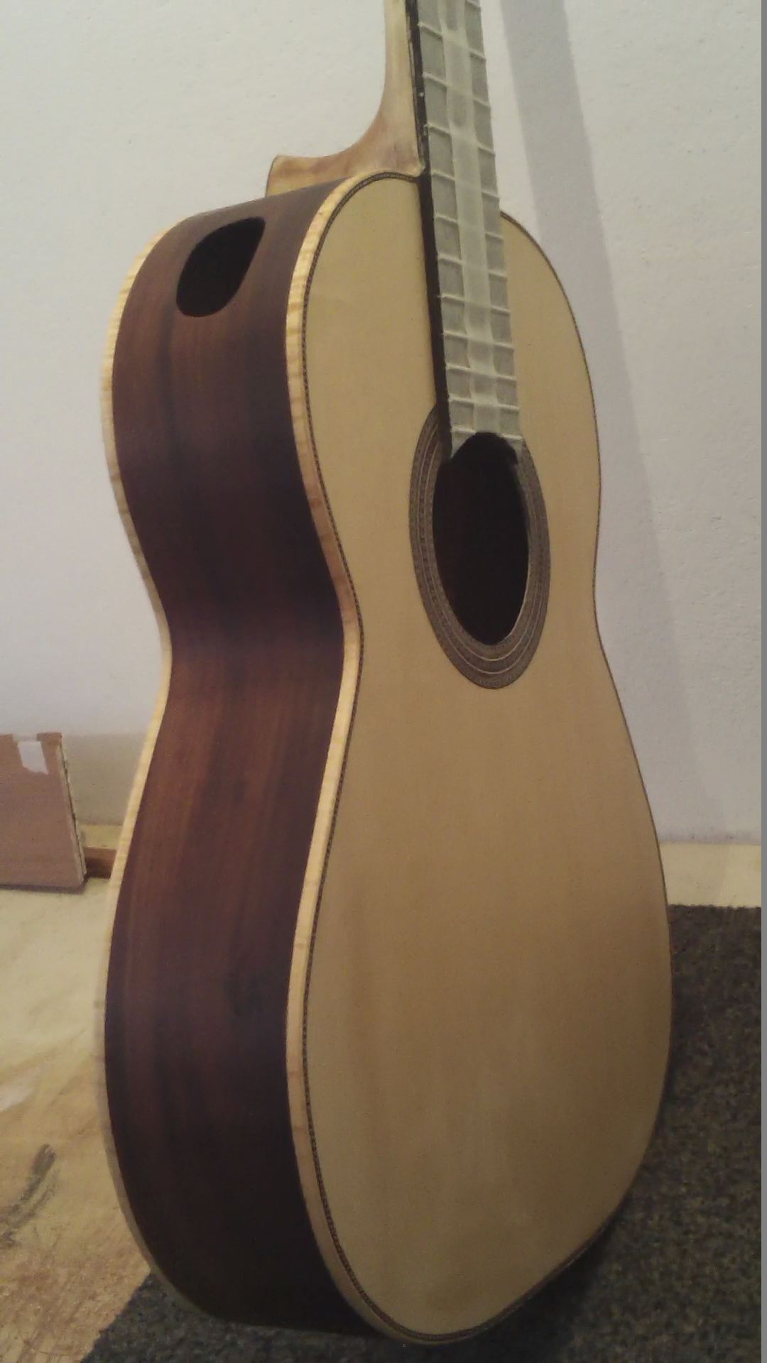

« Απάντηση #1 στις: Δεκεμβρίου 01, 2017, 08:24:52 πμ »
αντε περίμενα να γράψω καμιά καλή κουβέντα για την κιθάρα σου... αλλά τώρα δεν την βλέπω, δεν πειράζει, "η πρόθεση μετράει" χαχα
Απ: Φωτογραφίες και Βίντεο από Εργαστήρια : Δεκέμβριος 2017
« Απάντηση #2 στις: Δεκεμβρίου 01, 2017, 08:46:38 πμ »
δεν κρατιέμαι, άνοιξα και το άλλο θέμα και την είδα καλά για να ξέρω τι να γράψω....
με εκφράζει απόλυτα ο ΚαΠα:
Παράθεση από: ΚαΠα
Ρε συ Στέλιο γιατί μας το κάνεις αυτό; Μας κομπλάρεις ρε συναγωνιστή! :-*
είναι τέλεια Στέλιο, και φυσικά καλό ήχο θα βγάλει, δεν υπάρχει αμφιβολία...
πολύ μου άρεσαν τα περιμετρικά κορδόνια και η ένωση στην πλάτη (σφεντάμια ? ), όχι μόνο επειδή είναι αυτά καθαυτά ωραία κομμάτια αλλά "λειτουργούν" κιόλας ...  τα περιμετρικά νομίζω ότι λόγω χρώματος μειώνουν τον όγκο του σκάφους (τι βάθος έχει ? ) και "ελαφραίνουν" το όργανο με πιο ραδινές αναλογίες.
Και για την πλάτη, αυτή η επιλογή να βάλεις το πιο σκούρο χρώμα στη μέση ώστε να κάνει αντίθεση με το ανοιχτόχρωμα την ένωση είναι εξαιρετική και σε απόλυτη αρμονία με τα φιλέτα και ως προς χρώμα και ως προς λειτουργία...
Πραγματικά τέλειες επιλογές, ματ με δυο κινήσεις, κυριολεκτικά ζωγράφισες, συγχαρητήρια. Είναι από τα πιο όμορφα όργανα που έχω δει (γενικώς).

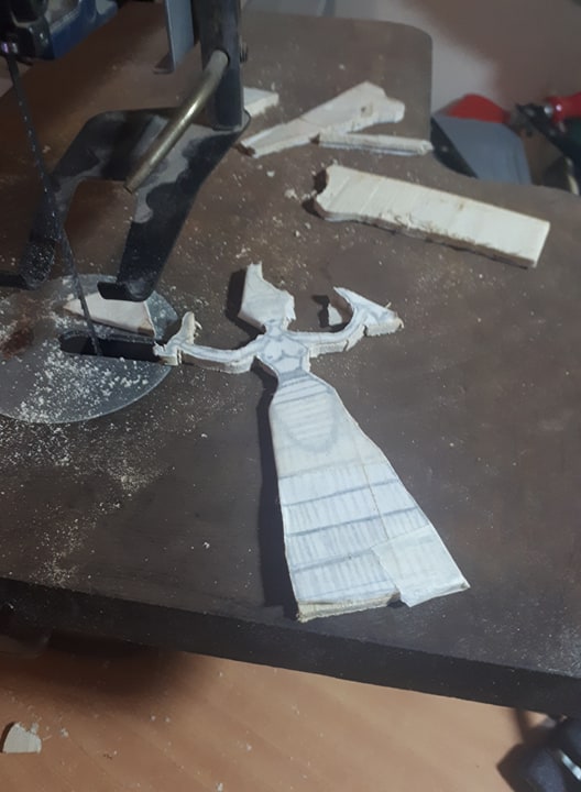

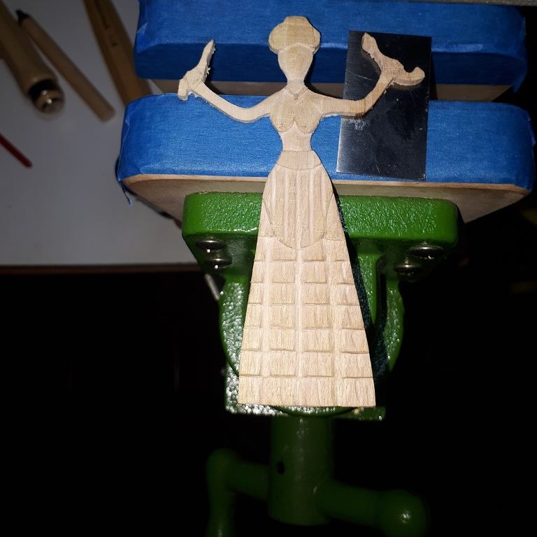

Καλημέρα! Μάνο η πλάτη της λύρας είναι καμπύλη, οπότε και η φιγούρα θέλει επεξεργασία στο πίσω μέρος της για να <<κάτσει>> όπως πρέπει..

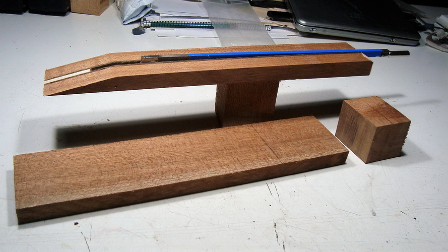

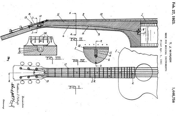

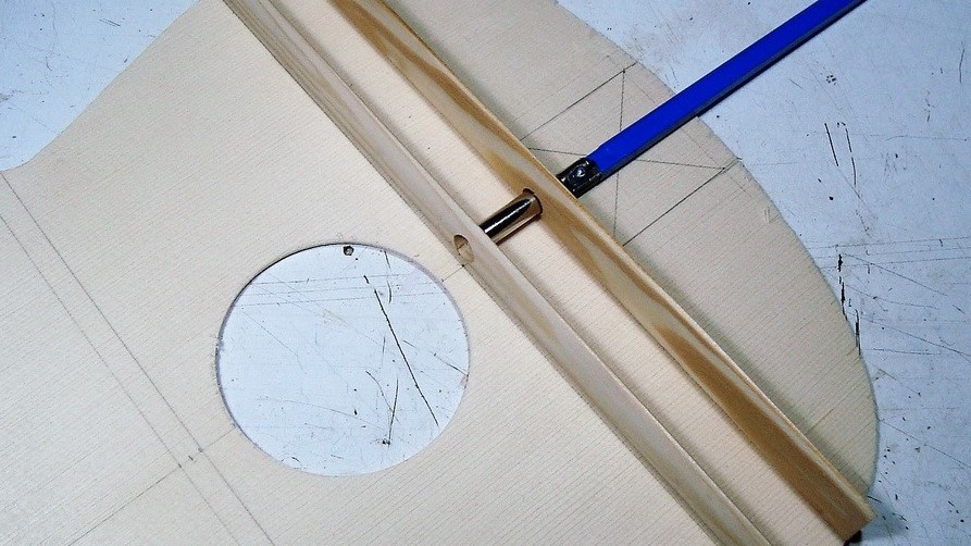

από την θεωρία στην πράξη, ερωτήσεις :
- (Στέλιο) το μπράτσο τι ξύλο είναι ?
- υπάρχει "ελάχιστη απόσταση" μεταξύ των πλαϊνών σε Ισπανικό τακούνι, γνωρίζουμε κάτι ?
Να σας πω τον προβληματισμό μου: στην κιθάρα που φκιάνω τώρα (στο νέο "μεγάλο" καλούπι, 65 κλίμακα) είπα να βάλω και ράβδο να το μάθω κι αυτό το κόλπο, αλλά "κολλάω" λίγο στην απόσταση μεταξύ των πλαϊνών στο τακούνι - στην ουσία πόσο συμπαγές ξύλο θα αφήσω στην ένωση, αφού από το κέντρο θα περνάει και η ράβδος.
Στο διαδίκτυο βρήκα μία μόνο τέτοια περίπτωση (Truss rod σε Ισπανικό τακούνι) όπου ο κατασκευαστής αφήνει περίπου 2,5 εκ. (1 ίντσα). Δεν είναι και πολύ μεγάλη (δεδομένης της ράβδου) αλλά είναι πιο μεγάλη απ' ό,τι αφήνω μέχρι τώρα και θα βγάλει φαρδειά απόληξη του τακουνιού στην πλάτη (αναγκαστικά, έτσι το κάνει κι αυτός) και δεν μου πολυαρέσει.
καλημέρα Λευτέρη! έχεις φτιάξει κανένα καλούπι ή ας πούμε την τρίβεις πάνω στη λύρα με κολλημένο γιαλόχαρτο ?
το πρώτο καμάρι είναι πεύκο (για μεγαλύτερη αντοχή), εξ ου και το χρώμα
Καλημέρα Μάνο και καλό μήνα !
Πληκτρολογώντας ( planos de guitaras con truss rod ) βρήκα αυτό εδώ ,
https://www.pinterest.co.uk/pin/557531628844670543/  Αν βοηθάει , κράτα το, αλλιώς,  αγνόησέ το

Όχι, δεν έχω φτιάξει καλούπι...  θα τρίψω την  πλάτη της λύρας  να γίνει λίγο πιο επίπεδη σ' εκείνο το σημείο, θα λυγίσω κατά μήκος και πλάτος τη φιγούρα (όσο παίρνει) και στο τέλος γυαλόχαρτο. Αυτό γιατί δεν έχει συγκεκριμένη κλίση σε όλα τα σημεία της πλάτης, οπότε μόνο με γυαλόχαρτο θα ήταν πολύ πιο χρονοβόρο..

ευχαριστω για τα καλα σας λογια.
μανο τωρα που αρχισε το λουστρο, σκουρηνε αρκετα, θα την βγαλω τελειωμενη (εχει αλλαξει το χρωμα της...)
τα φιλετα ναι ειναι σφενδαμι (το τελευταιο, απο μια χορηγια του μπριτανικα τζων  ;D)
το βαθος δεν ειναι ιδιο σε ολη την κιθαρα: ξεκιναει απο 10εκ πισω και φτανει 9,3 μπροστα στο τακουνι,
 με μια αυξηση στη μεση 2-3 χιλ (συμπεριλαμβανομενου και του παχους καπακι-πλατης,αλλα προφανως για αυτο τον ογκο ρωτας οχι για τον καθαρο εσωτερικα, που ειναι αυτες οι διαστασεις μειον 4.5 χιλ)
το ξυλο το πηρα για κυπαρισσι, αλλα τελικα δεν ειναι  8) ειναι αγνωστου πατρος  ;D,
...και μου εβγαλε το λαδι γιατι ποτισε απο το τριψιμο που ερχεται σε επαφη με την ταστιερα και εγινε μαυρο, συν οτι εκανα το λαθος στο τριψιμο στα τελευταια χερια (χρησιμοποιω λαδι στο ντουκοχαρτο) εγινε χαλια.
το αποτελεσμα ηταν να το ξανατριψω απο την αρχη να ξαναγινει ασπρο, αφου μαρκαρισα την ταστιερα μην ξαναγινει μαυρο... και το περασα κατευθειαν γομαλακα να σταθεροποιηθει μην ξαναμαυρισει στην πορεια.
στο τακουνι εγω τι κοψιες (λογω του οτι ειναι V-παλια τα μετραγα μιλαμε με το παχυμετρο  {celebrate015}, τωρα τις κανω με το ματι  {music017}) στο κατω μερος 1εκ (0.5+0.5 απο την μεση) (αφηνω το τελικο τακουνι εξωτερικα στο κατω μερος 2.4) και στο πανω μερος στις πρωτες κιθαρες το εκανα 3.5 εκ, αλλα τωρα μαλλον μειωσα την αποσταση στα 3 (δεν βαζω βεργα  :-X)

...κεντημα την εχεις κανει την θεα!
αυτο που δεν καταλαβα ειναι αυτο που ειπες στο προηγουμενο: θα την κανεις καμπυλη τη θεα; αν την κολλησεις με λαστιχο γυρω γυρω (δεν ξερω αν μπορεις να βαλεις σφικτηρες...) δεν θα ελθει μια χαρα να κολλησει;

Ευχαριστώ πολύ Στέλιο!! Η φιγούρα είναι αρκετά λεπτή σε κάποια σημεία οπότε αν τη λυγίσω παραπάνω μπορεί να σπάσει. Άσε που αν τη βρέξω πολύ, φοβάμαι ότι θα σηκωθούν τα νερά της και θα θέλει μαζέματα μετα.. Οπότε θα τρίψω λίγο την πλάτη σ εκείνο το σημείο ώστε να  χρειάζεται λιγότερο λύγισμα!

Καλημέρα στην παρέα!
Κόλλησα τη θεά στην πλάτη της λύρας, αλλά αφού έβγαλα το λάστιχο μετά την κόλληση, είδα αυτό που φοβόμουν. 2 σπασίματα στα χέρια... Θα προσπαθήσω να βάλω ένα κομματάκι καρυδιά στο κάθε σπάσιμο, αλλιώς θα το  χτίσω τα κενά σημεία με στόκο (θα δούμε) και στο τέλος θα κάνω την τελική διαμόρφωση....
