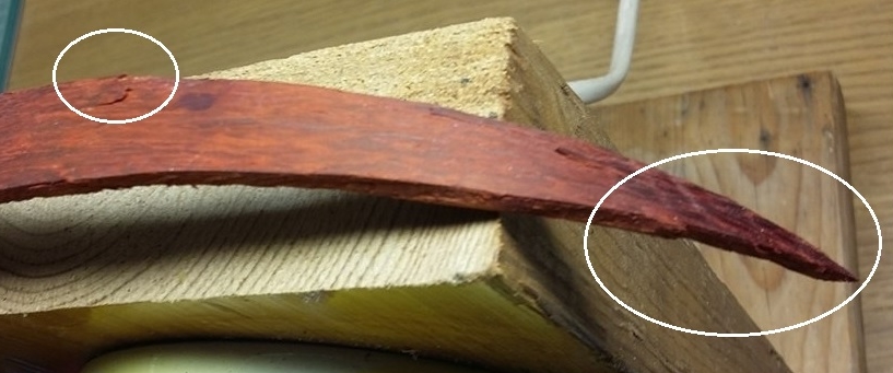

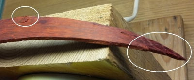

Σήμερα λύγισα και χάραξα τη κεντρική δούγα  ...  ξύλο παντούκ που είχα από παλιά ...  δε λέω, πολύ εντυπωσιακό το χρώμα του αλλά
μου παρουσίασε αρκετές "ιδιοτροπίες"   >:(   και στο λύγισμα και στη χάραξη - κοπή .
( Στην κατασκευή σκάφους για αχλαδόσχημο έχω καλές εντυπώσεις συμπεριφοράς από μουριά, σφενδάμι και κερασιά )
Δε με βλέπω να συνεχίζω με το παντούκ ...  Είναι κανείς φίλος που να έχει φτιάξει σκάφος με παντούκ  ;
