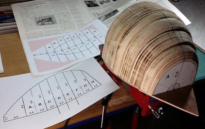

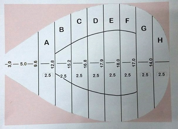

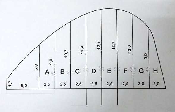

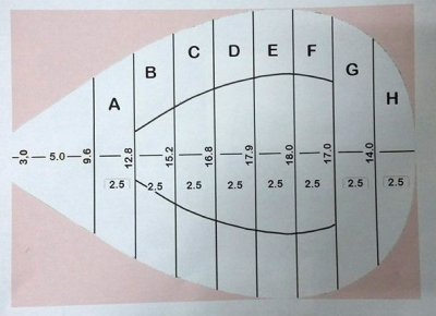

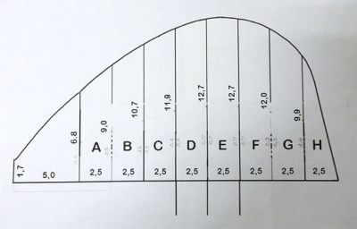

Ετσι για να ευχαριστήσω τον Στέλιο και το χεράκι της κόρης του για το ποιοτικό καπάκι που μου έλαχε τις προάλλες
ψάχνοντας λίγο τι μπορώ να φτιάξω με αυτό , είδα , μέτρησα , και είπα να σχεδιάσω ένα καλουπάκι για τζουρά με μήκος σκάφους 25 εκ.
Κατά τα άλλα έχουμε max ύψος 12, 7 εκ. και max πλάτος 18 εκ.

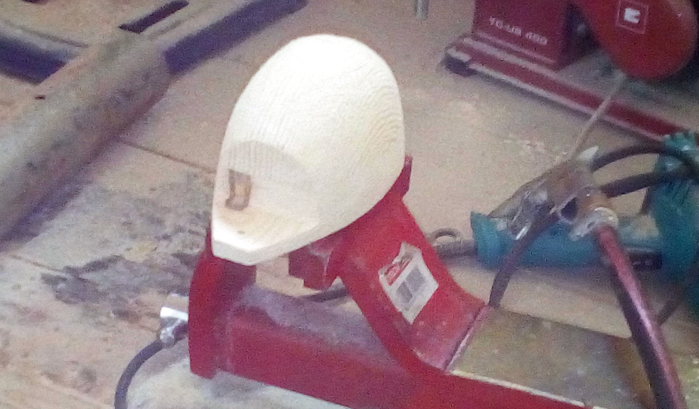

και μια φωτό από το "χτίσιμο" του καλουπιού , κομμάτι - κομμάτι , σε αρχική - καραγιαπί φάση ...

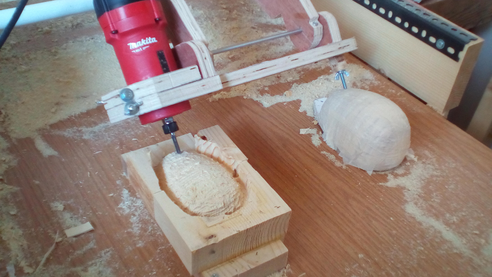

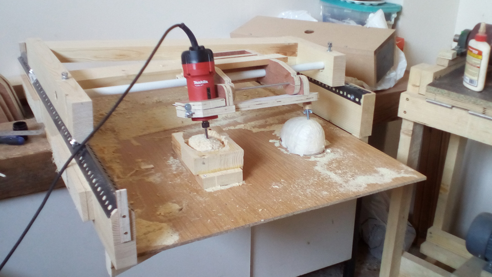

Έτοιμο και το cnc dublicator. Σε ένα τέταρτο έτοιμο το καλουπάκι για μπαγλαμά, κάνει αντιγραφή τα πάντα και για σκαφτά είναι μανούλα.
Απ: Φωτογραφίες και Βίντεο από Εργαστήρια : Νοέμβριος 2017
« Απάντηση #37 στις: Νοεμβρίου 07, 2017, 10:23:29 μμ »
Μπράβο Γιάννη ,είσαι εκπληκτικός !! ...την μια φτιάχνεις όργανα, την άλλη cnc  !!
Πότε τα προλαβαίνεις ?
ΕΥΓΕ!!
.....αν θες , πες μας και δυο λόγια για την κατασκευή, γιατί  νομίζω θα υπάρχει  ενδιαφέρον από αρκετούς φίλους!
« Τελευταία τροποποίηση: Νοεμβρίου 07, 2017, 10:34:46 μμ από Γιώργος Χ. »
  • Μηνύματα: 7.595
« Απάντηση #38 στις: Νοεμβρίου 08, 2017, 06:38:16 πμ »
μπραβο γιαννη!
και εγω συμφωνω με τον γιωργο, αν θες ανοιξε ενα θεμα και γραψε για την κατασκευη (υλικα-τροπος κατασκευης)
ειναι πραγματικα πολυ ενδιαφερων, για τους περισσοτερους εδω  :)

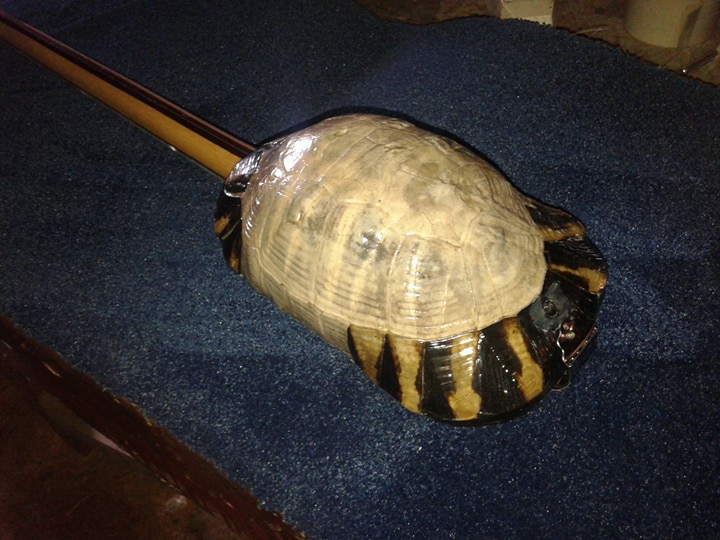

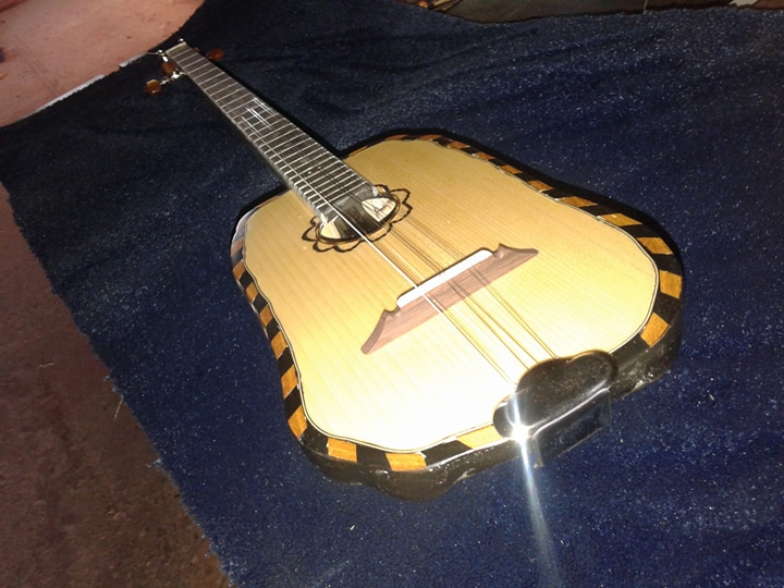

με ετοιμο σκαφος απο τη φυση.............................

Καλα , ρε Κωστα , αυτο το να πετυχεις το κορδονι γυρω-γυρω απο το καπακι να ειναι σαν φυσικη προεκταση του καυκαλου δεν υπαρχει !!!... Σου λεει ο αλλος οτι θα μας τρελανετε στην εκθεση ( που ειναι σε 7 μηνες ) ! Εδω μας τρελενετε καθε μερα !!!...  {celebrate014} Μας εχετε αρχισει μονοτερμα μια εσυ , μια ο Λαμπρος , μια ο Μανος , σιγονταρει ο Γιαννης , να κι ο Στελιος , απο κοντα κι ο Παναγιωτης , σκοραρει κι ο Ιωσηφ ... Πολλα θελει ο ανθρωπος να τα χασει ;;;...

μπραβο κωστα! κουκλι το οργανο!  {celebrate007}
