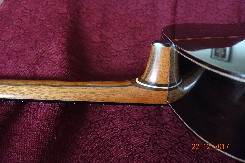

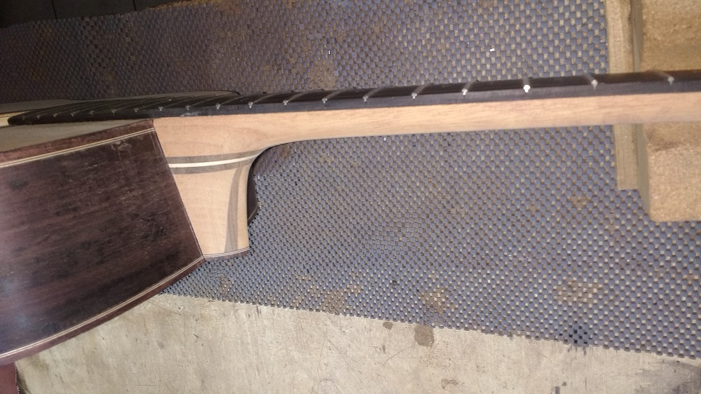

Να σου πω Τάσο ότι ένα από τα πράγματα που με τρόμαζαν πριν ασχοληθώ, ήταν το να φτιάξω το μάνικο. Έτσι την πρώτη μου κιθάρα την αγόρασα σε κιτ περισσότερο επειδή είχε έτοιμο το μανίκι.
Τελικά, ακόμα και την πρώτη φορά που επιχείρησα να φτιάξω όργανο από το μηδέν, το μανίκι δεν ήταν το δυσκολότερο κομάτι της κατασκευής. Αν ακολουθήσεις μερικές απλές αρχές (π.χ. άξονα συμμετρίας) νομίζω ότι δεν είναι τίποτα το τρομερό το να φτιάξεις ένα μπράτσο, όσο και αν εμένα μέχρι εκείνη τη στιγμή μου φαινότανε βουνό.
Στη συγκεκριμένη όμως περίπτωση, το δύσκολο ήταν να φτιάξω το τακούνι, με εμφανείς τις κόντρες που να φαίνονται ισόπαχες και σαν συνέχεια από το κύριο σώμα του μπράτσου, χωρίς να κάνουν κάποιο δόντι, ενώ στην ουσία ήταν από διαφορετικά κομάτια ξύλου. Αν οι κόντρες ήταν η κάθε μία από ένα ενιαίο ξύλο δεν θα ήταν τόσο πρόβλημα.
Και πριν φτάσω στο συγκεκριμένο αποτέλεσμα έκανα αρκετές αποτυχημένες δοκιμές. Εντάξει κέρδισα την εμπειρία. ;D

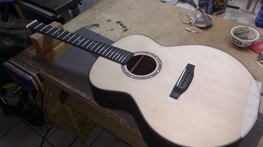

Τελειώνουμε σιγά-σιγά. Ούφ! Γιατί μια ψιλοβλακεία που δεν έδωσα αρχικά σημασία, μου έβγαλε την πίστη για να την κάνω ζάφτι!
Ο καβαλάρης είναι απλώς ακουμπισμένος για την φωτογραφία. Δεν έχω αποφασίσει ακόμα αν θα χρησιμοποιήσω τον συγκεκριμένο.
Αύριο ένα καλό τρίψιμο μέχρι 320, επεξεργασία τάστων, απόφαση για τον καβαλάρη και μετά ..... πάμε για τελική ευθεία. Η γομαλάκα είναι ήδη έτοιμη και περιμένει.
Απ: (Ακόμα μια) Small Jumbo - για 7η έκθεση οργανοποιίας
« Απάντηση #51 στις: Δεκεμβρίου 01, 2017, 07:24:32 πμ »
Χάρμα οφθαλμών!! :-*
« Απάντηση #52 στις: Δεκεμβρίου 01, 2017, 07:42:35 πμ »
παναγιωτη την εχεις στον παγκο, και περιμενει να την βαλεις;
μην ξεχνας θελει και λιγο ζεσταμα πριν παιξει...  ;D
κουκλαρα... την βαφτισες ή περιμενεις να ανοιξει ο καιρος;
να ελθουμε να φαμε και παστακι... {celebrate015}

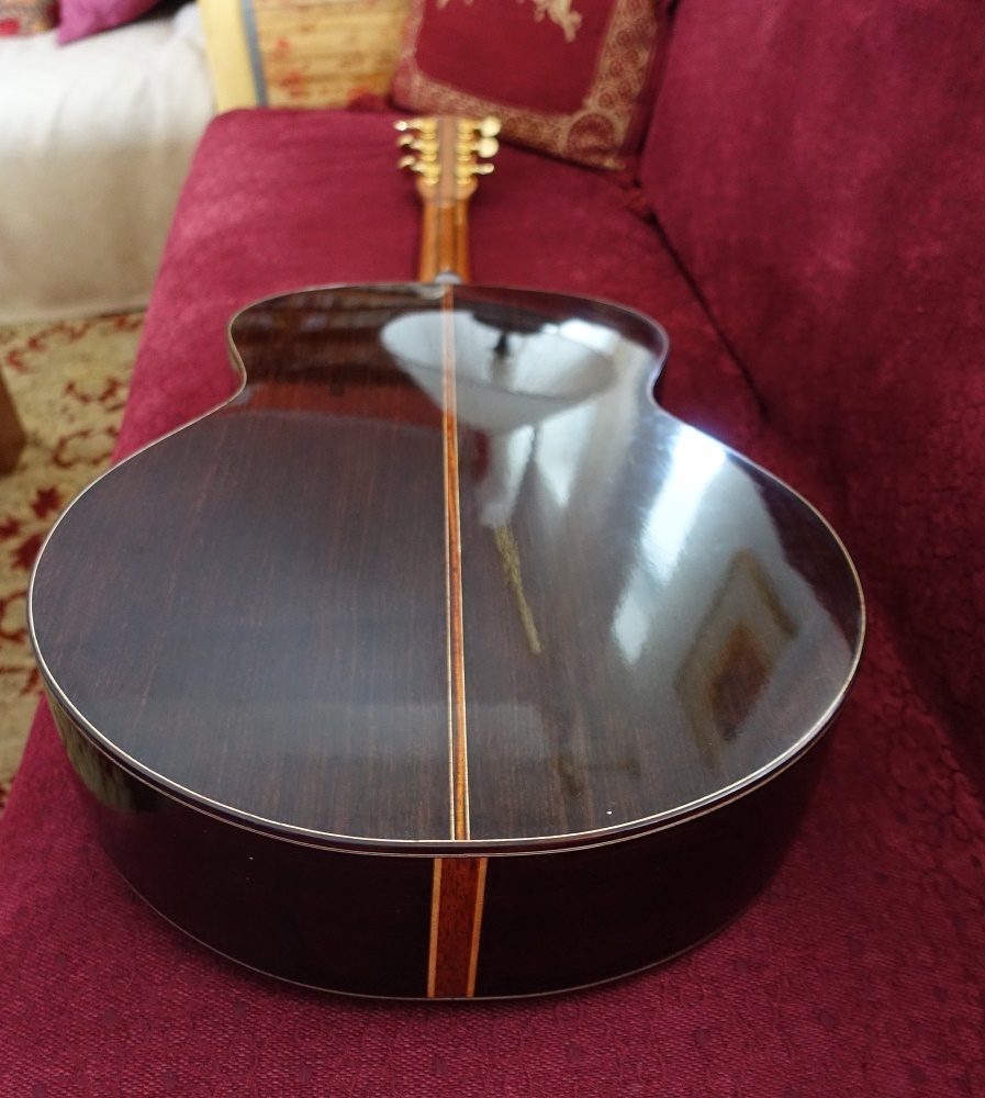

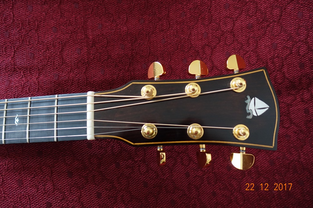

« Απάντηση #55 στις: Δεκεμβρίου 22, 2017, 02:37:12 μμ »

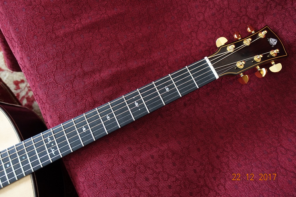

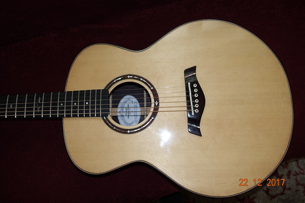

Μαζί με τα μελομακάρονα (που λέει ο λόγος) τέλειωσε και η Small Jumbo.
Παρόλο ότι έκανα αρκετή υπομονή για να σκληρύνει η γομαλάκα, δεν άντεξα μέχρι το τέλος και έτσι χθές το πρωί κόλλησα τον καβαλάρη και το βράδυ έβαλα χορδές και έκανα το σετάρισμα. Βέβαια είχα κάτι ψιλοαπώλειες στο λούστρο (μικρές αμυχές) αλλά είναι πράγματα που διορθώνονται εύκολα και θα τα κάνω πριν από το τελικό σετάρισμα σε καμιά 10ριά μέρες.
Δεν έχει ακόμα πεναριά και αυτή τη φορά δεν θα βάλω ασετόπαστα. Θα προτιμήσω μια σκέτη διαφανή σκληρή μεμβράνη. Έχω φτιάξει το σχήμα και θα την τοποθετήσω μετά το τελικό set up.

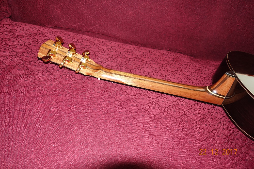

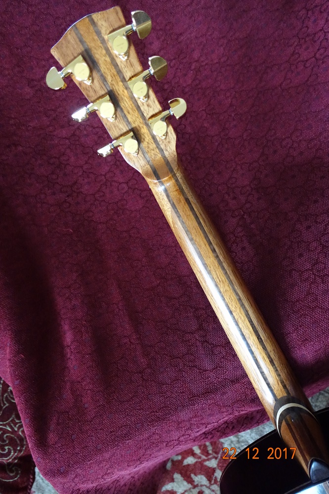

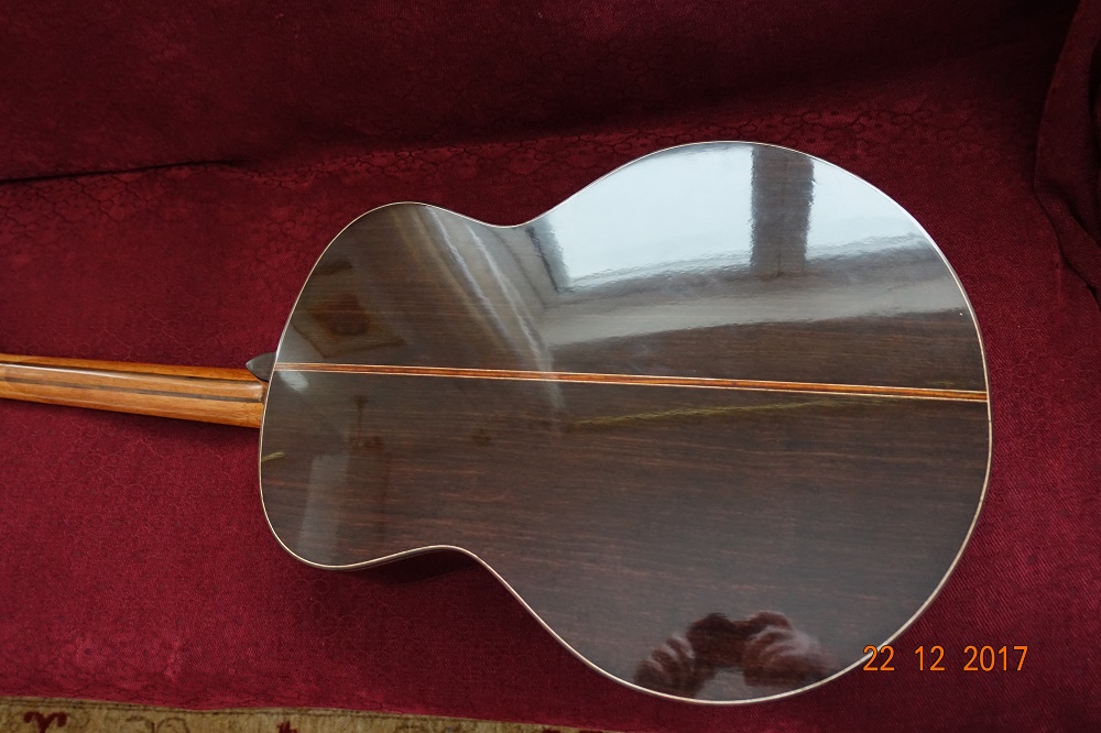

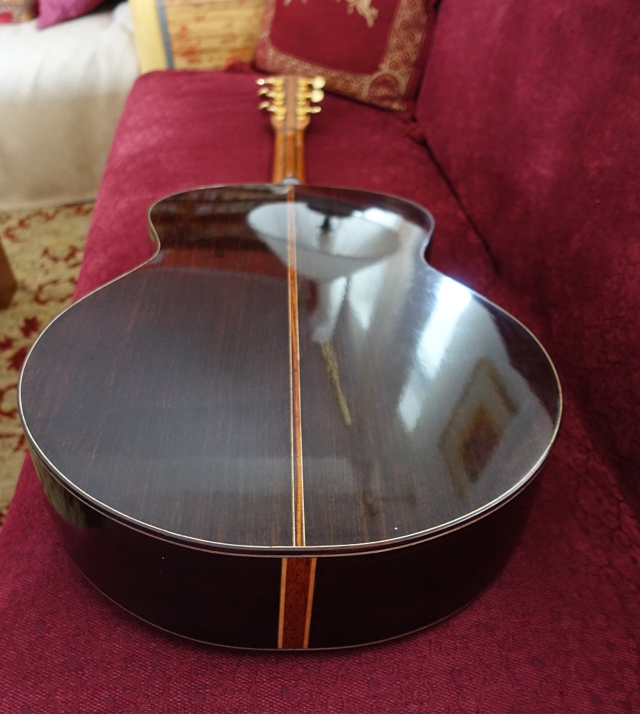

Το μάνικο.
Και μία εκ των όπισθεν.  ;D
« Απάντηση #57 στις: Δεκεμβρίου 22, 2017, 02:43:44 μμ »
ουτε επαγγελματιες τετοια δουλεια και τετοια συμετρια.Προσφατα ειδα κιθαρονι πολυ καλου μαστορα και τραβαγα τα μαλλια μου.Ειχε και 1500 ευρω .Αλλα τι λεω μωρε?? Αφου κι εσε εισαι επαγγελματιας πια..........στη δουλεια που εχω δει κι απο κοντα  τουλαχιστον!!!!
« Απάντηση #58 στις: Δεκεμβρίου 22, 2017, 02:44:24 μμ »
Ωχ! Άλλη ήθελα να βάλω.
« Απάντηση #59 στις: Δεκεμβρίου 22, 2017, 02:46:48 μμ »
Ευχαριστώ μάστρο Κώστα! Βέβαια για να φτάσω σε αυτό το αποτέλεσμα έπεσε πολύ μ@λ@κία και πολύ δουλειά για επανορθώσεις!  :-X
