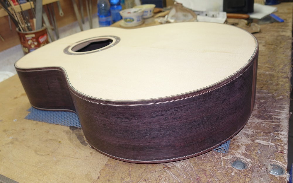

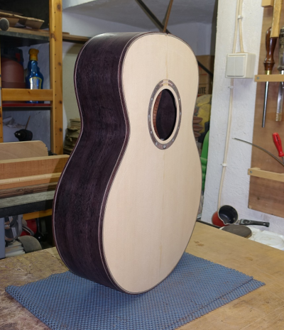

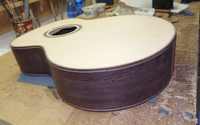

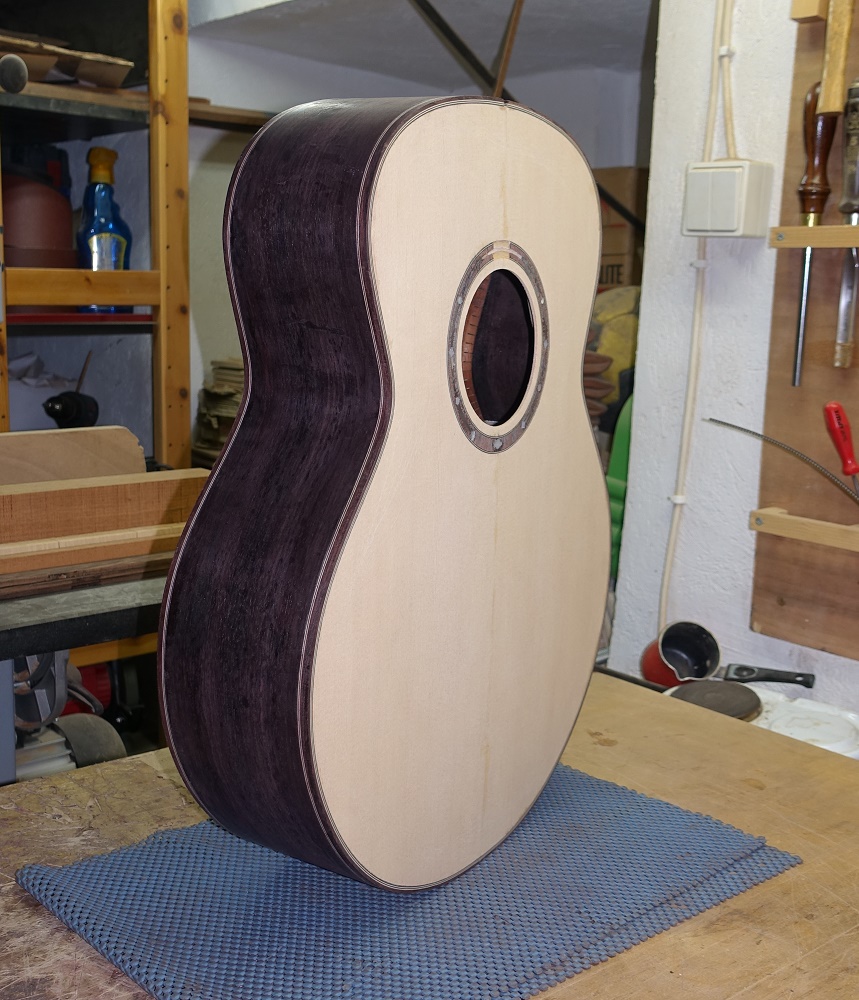

Παρόλο ότι μ' αρέσει το κεμπάπ, τις τελευταίες μέρες έκανα φιλετάκια!!! (τι γράφω ο άνθρωπας).  ;D ;D ;D
Επειδή το έκανα με το dremel με τη βάση του Stewmac και λόγω της μεγάλης καμπύλης (κυρίως της πλάτης), χάνονται οι καθετότητες και έτσι αλλού κόβει περισσότερο και αλλού λιγότερο. Θέλει μεγάλη προσοχή γιατί "η πατάτα" παραμονεύει. Αγχωτική και χρονοβόρα διαδικασία, αλλά ...... τέλος καλό, όλα καλά!
ΥΓ
Έχουμε το σκάφος. Θα προκάμω άραγε μέχρι την έθεση;;;  8) 8) 8) 8)

ω, ρε σκαφάρα (με όλες τις έννοιες).... τι βάθος έχει ?
Δηλαδή πως λέμε: "Μαούνα μου εσύ"!!!! ;D ;D
Μάνο, το βάθος είναι στον πάνω τάκο 9,7 cm και στον πίσω τάκο 11,2 cm. Ίσως είναι 1-2 mm ρηχότερο απ'όσο προέβλεπε το σχέδιο. Παρεπιπτόντως οι καμπυλότητες που χρησιμοποίησα ήταν 15' στην πλάτη και 30' αντί για 28' του σχεδίου στο καπάκι.
