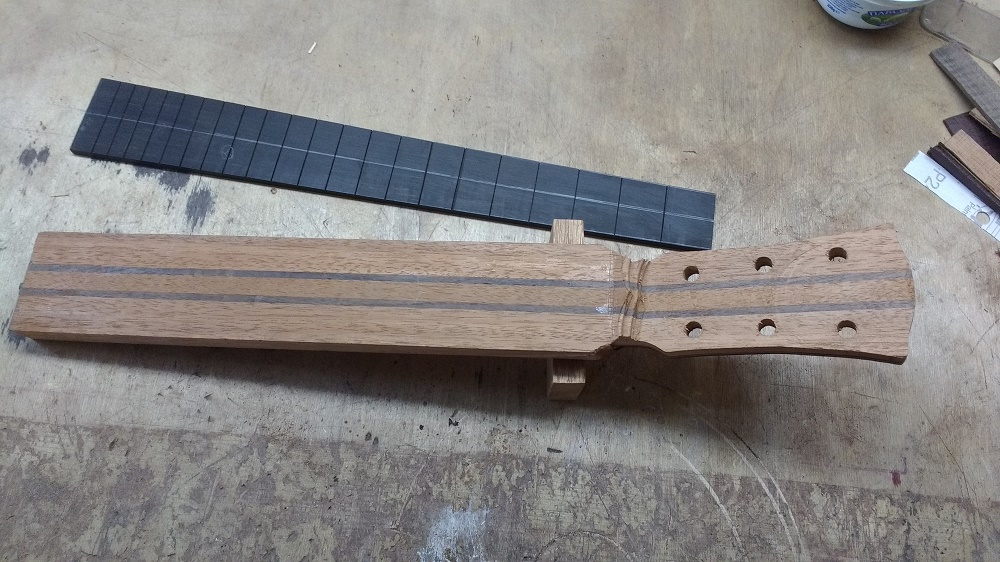

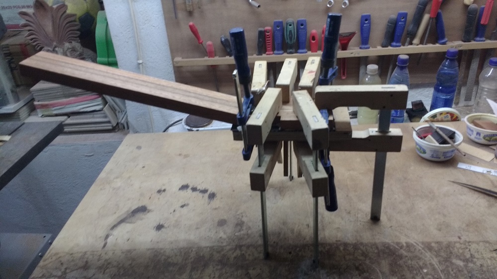

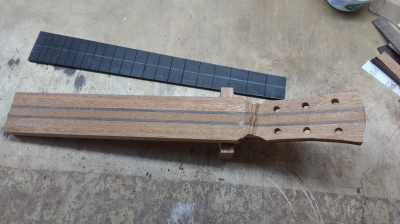

Σαν ένα περίεργο "έντομο" μέσα στο στούντιο.
Η επεξεργασία του μπράτσου έχει προχωρήσει αρκετά. Μαόνι ονδούρας με κόντρες καρυδιά (πολύ παίδεμα για να γίνουν ισόπαχες με το χέρι).
Η επόμενη πρόκληση είναι να κάνω το τακούνι με εμφανείς τις κόντρες.

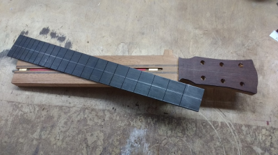

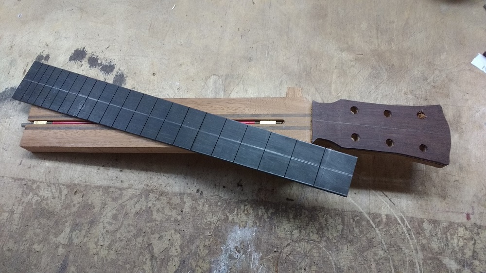

Ερώτηση κρίσεως:
Τι παιχνίδια του μυαλού είναι αυτά;
Στή χάραξη την ταστιέρας μέτρησα 10 φορές το πρωί για να σημαδέψω και άλλες 10 το απόγευμα (πριν χαραξω) όπως η αρχαία παροιμία ξυλουργών "μέτρα φορές- κόψε μία". Tο τυπωμένο excel έγραφε ότι το πρώτο τάστο ήταν στα 3,62 cm. Παρόλα αυτά εγώ το διάβασα 20 φορές ως 3,02 cm (Τα πρεσβυωπικά γυαλιά μου τα φορούσα και ήταν καθαρά). Αφού χάραξα πρόσεξα οπτικά ότι κάτι δεν πήγαινε καλά!!
Πίσω μου σ' έχω σατανά!!! >:( >:( >:(

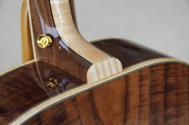

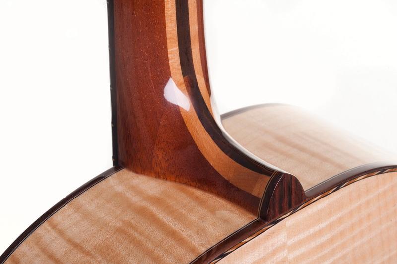

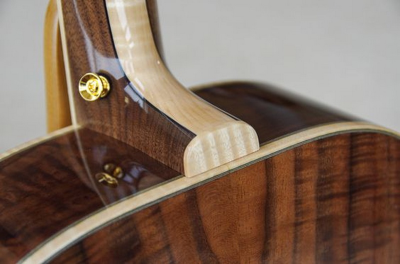

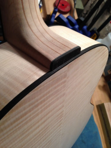

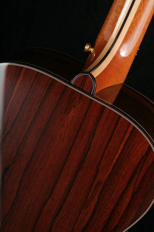

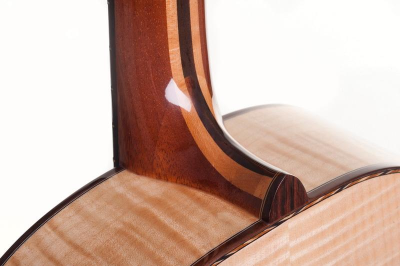

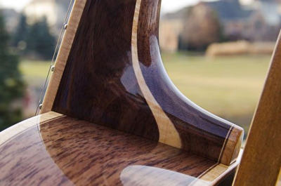

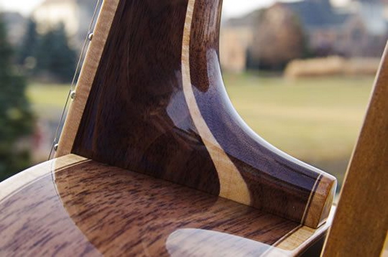

αυτό είναι όντως πρόκληση... νομίζω ότι για εμφανείς κόντρες - ανάλογα με το φάρδος της απόληξης του τακουνιού - καλό (και κυρίως ασφαλές) είναι - ή να είναι στενές οι κόντρες σε στενή απόληξη
ή κάπως φαρδειά η απόληξη αν οι κόντρες (συνολικά) είναι αντίστοιχα φαρδειές
ψάχνω ώρα να βρω μια φωτογραφία που είχα δει - δεν την βρήκα τελικά - από μια κατασκευή (ερασιτέχνη) με φαρδειές κόντρες σε στενή απόληξη που το αποτέλεσμα ήταν τραγικό (*).. αν βγαίνουν οι κόντρες στα πλαϊνά της απόληξης θέλει τέχνη για να είναι καλό το αποτέλεσμα, όχι πως δεν γίνεται
αυτό νομίζω είναι οριακό, λίιιιγο ακόμα και από όμορφο θα γινόταν καταστροφή
αλλά αυτό πάλι, είναι αριστούργημα!!
(*) αυτή η τραγωδία ήταν ο λόγος που δεν κατέβασα τις κόντρες στο τακούνι στην πρώτη μου κιθάρα... καλά έκανα, τότε θα είχα κάνει πατάτα, μετά από τέσσερα τακούνια αλλιώς το βλέπεις

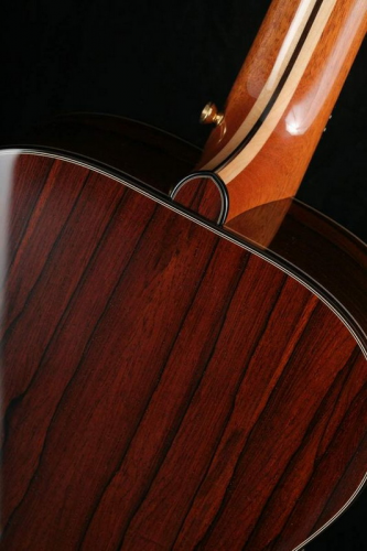

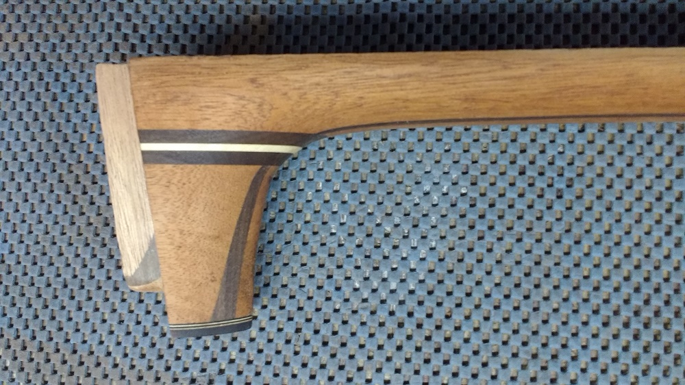

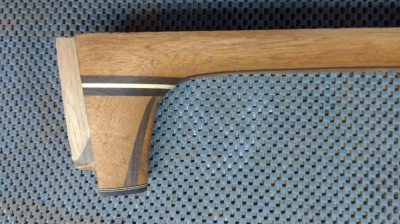

Μάνο το έχω ξανακάνει. Τέταρτη φωτοφραφία στο παρακάτω.
http://www.luthier.gr/index.php?topic=47.30
Η διαφορά είναι ότι τότε είχα κολλήσει και το τακούνι χωρίς τις κόντρες, μετά χώρισα στην κορδέλα  κατά μήκος  ολόκληρο το μπράτσο στα τρία, έβαλα τις κόντρες ανάμεσα (στην ουσία δυό πλαινα κιθάρας από κελεμπέκι) και μετά τα κόλλησα όλα μαζί. Οπότε δεν υπήρξε θέμα συνέχειας στο τακούνι. Απλώς υπολόγισα που θα πέσουν οι κόντρες όταν θα διαμορφωθεί το τακούνι ώστε να δείχνει ωραίο.
Νομίζω ότι αυτόν τον τρόπο χρησιμοποίησε και ο Κώστας στα τέσσερα μπράτσα που μας έδειξε εδώ. Πιστεύω ότι και σε όλες τις φωτός που έβαλες, έχει γίνει το ίδιο.
Επειδή δεν είχα τόσο μεγάλες επιφάνειες σκουρόχρωμο ξύλο, επίσης για λόγους οικονομίας (!!!), αλλά και για την πρόκληση,  αποφάσισα να δοκιμάσω να το κάνω χωρίς μονοκόματες κόντρες, αλλά με ξεχωριστά κομάτια ξύλου στο τακούνι. Θα τα καταφέρω?   Μμμμμμ, ,.... Δύσκολα!!! Αλλά .....θα προσπαθήσω και βλέπουμε.  ::)
Έχω στο νού μου και κάποιο τρυκάκι! Αν δεν πετύχει θα ξυλώσω το τακούνι και θα το βάλω χωρίς κόντρες όπως κάνουν πολλοί!!!  :'( :'( {celebrate000}
Πίσω μου σ' έχω σατανά!!! >:( >:( >:([/size]

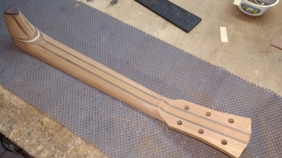

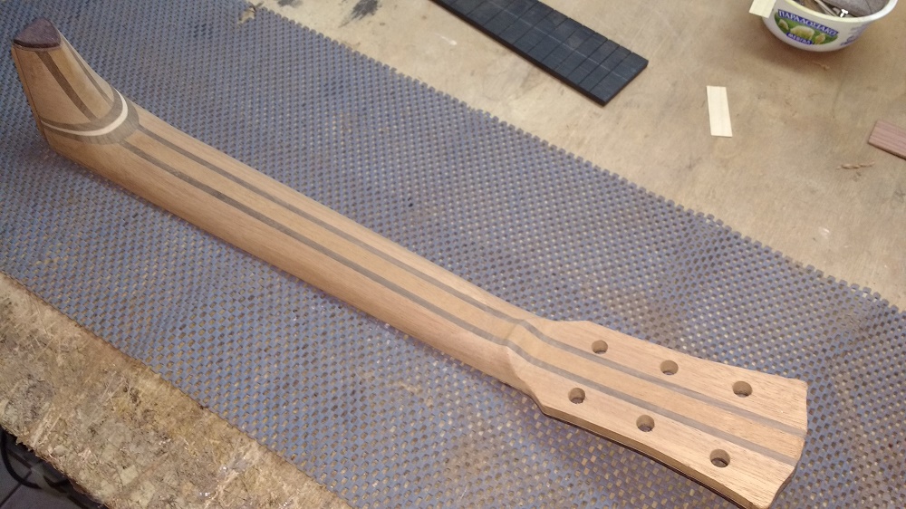

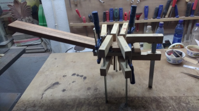

Το μπράτσο (σχεδόν) έτοιμο για να κολληθεί.
Για να βγούν σωστά οι γραμμές από τις κόντρες χωρίς να φαίνονται πιθανές ασυνέχεις, ανάμεσα στο μπράτσο και στο τακούνι πρόσθεσα μια εναλλαγή ξύλων παχους περίπου 5mm το καθένα (καρυδιά, σφενδάμι, καρυδιά). Παρόλα αυτά για να γίνουν ισόπαχες οι κόντρες (χωρίς τη χρήση drum sander) είναι ένα προτζεκτ από μόνο του. Μέτρα και ξαναμέτρα ....... τρίβε, ξαναμέτρα κτλ. Πολύ χασομέρι. Αλλά τέλος καλό, όλα καλά.

Ωραία εργασία Παναγιώτη,με ροκάνια δουλεύεις και τάκους με γιαλόχαρτα,αν ναι μπράβο σου.αν όχι πάλι μπράβο
Αν με ρωτάς για τη διαμόρφωση του μπράτσου, το κάνω κυρίως με ράσπες, ξύστρες και σμυριδόπανα και γυαλόχαρτα στο τέλος.
Αν με ρωτάς για τις κόντρες, εκεί χρησιμοποίησα όλες τις τεχνικές που μπορούσα. Κόψιμο χοντρικά με την κορδέλα και μετά .... ροκάνια, τάκος, τριβείο χειρός κτλ, κτλ Αλλά είχα το πρόβλημα να πετύχω τα ίδια ακριβώς πάχη που είχα στις κόντρες στο κυρίως σώμα του μπράτσου που τις είχα φτιάξει σε άλλο χρόνο. Παιδεύτηκα λίγο αλλά το είδα και λίγο ως "άσκηση". Είπα να αντιγράψω και λίγο τον Στέλιο που χρησιμοποιεί μόνο εργαλεία χειρός.
