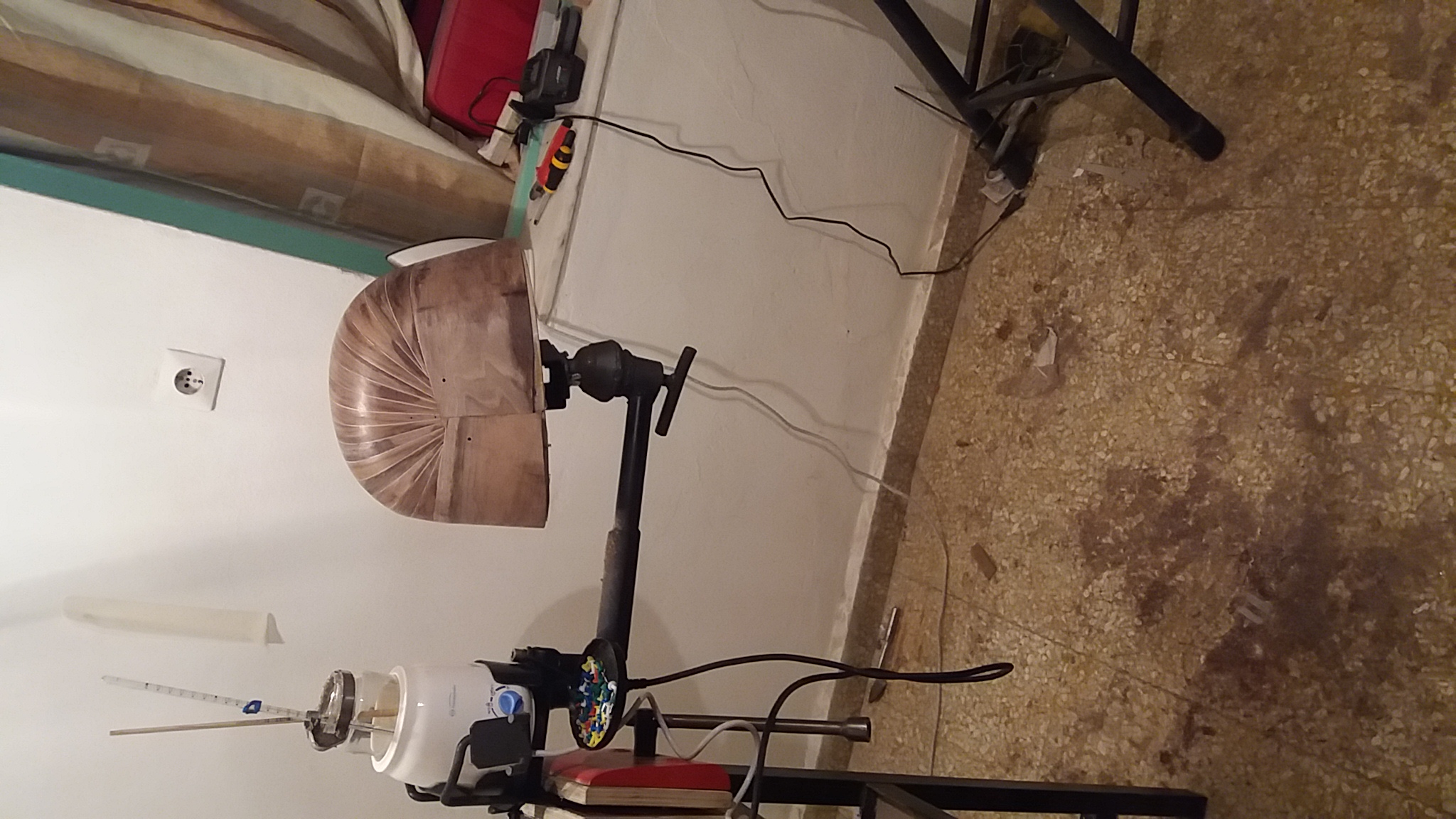

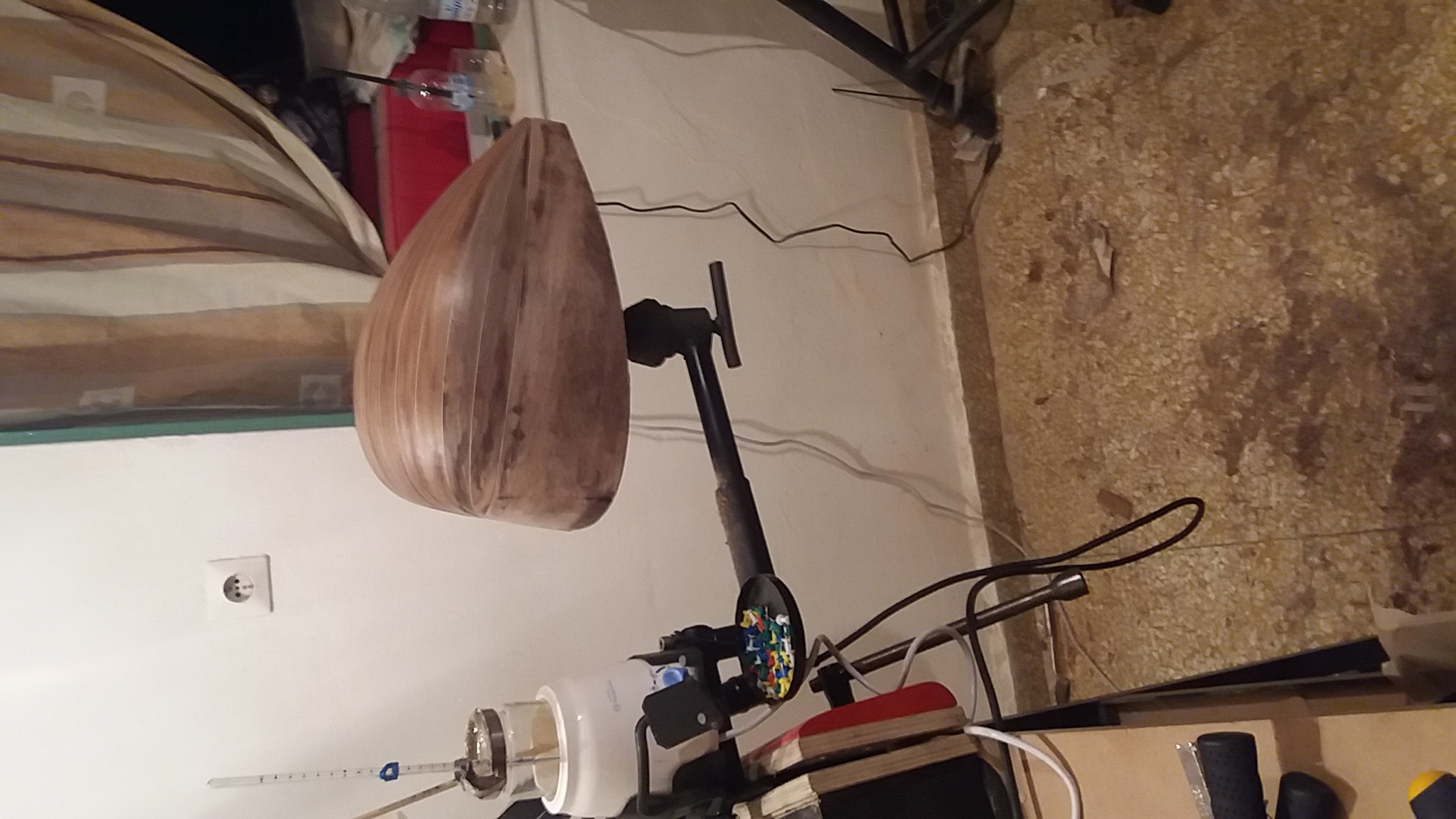

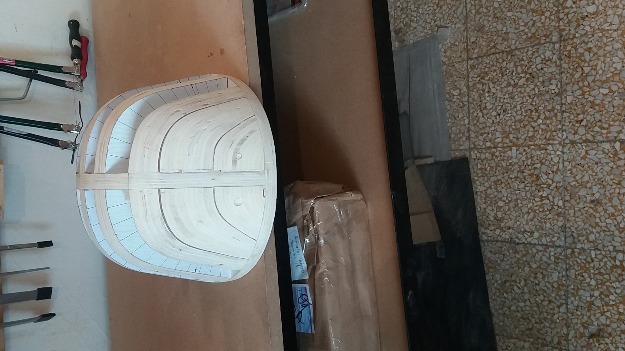

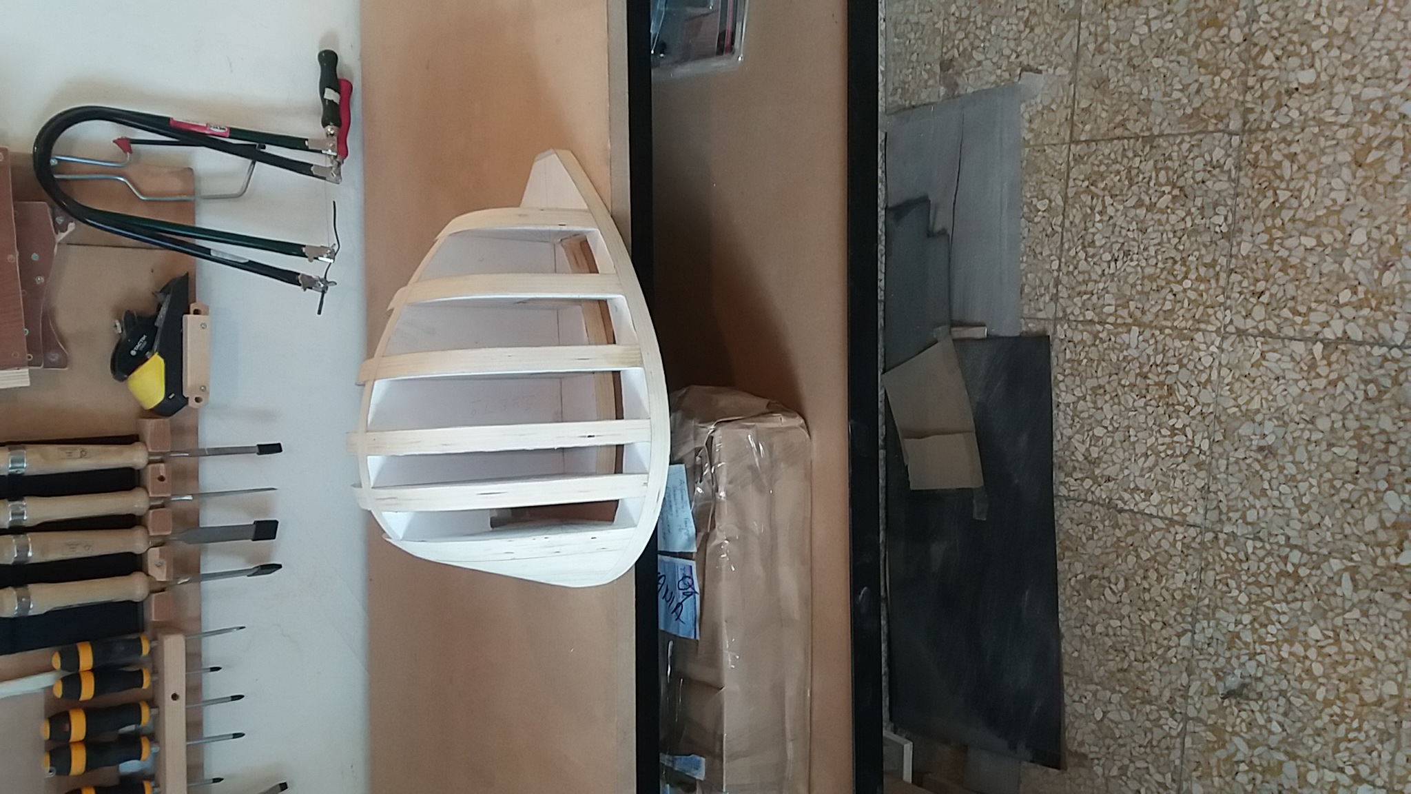

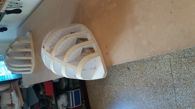

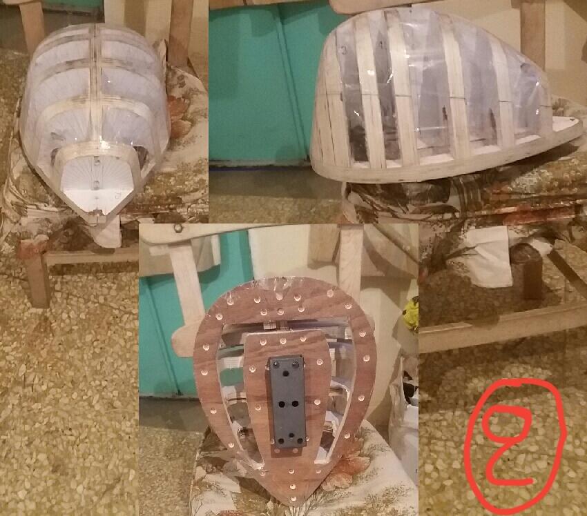

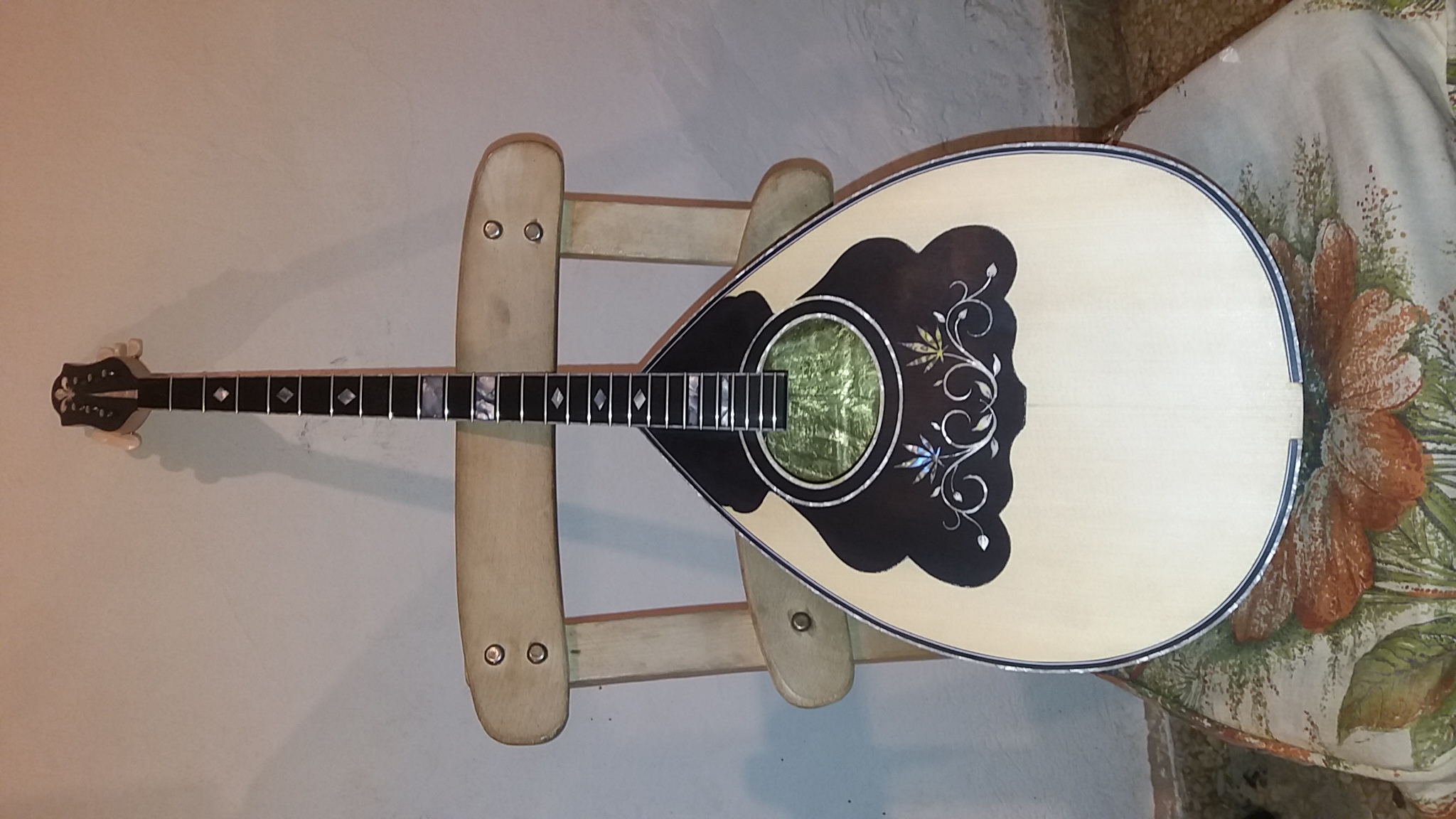

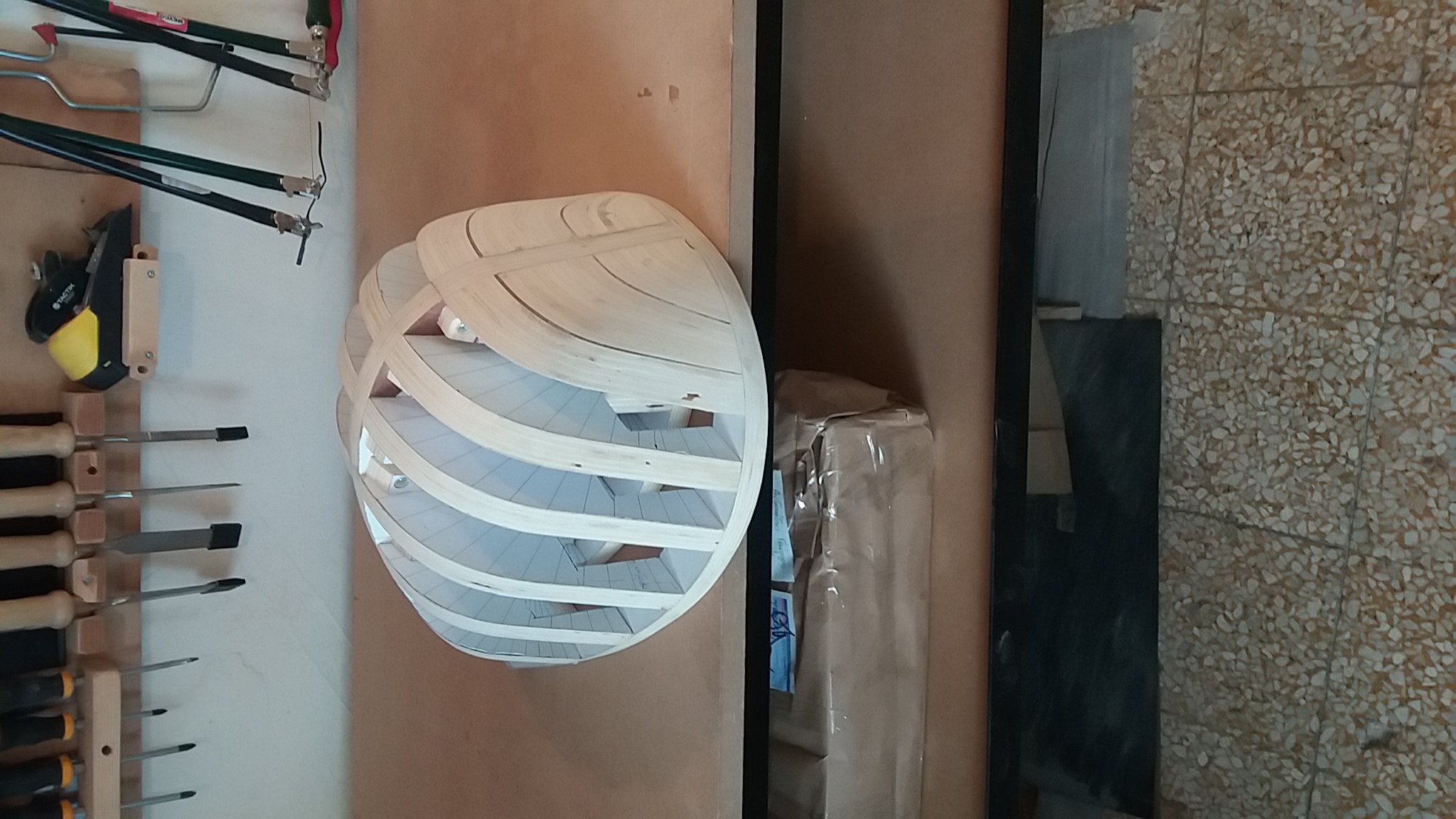

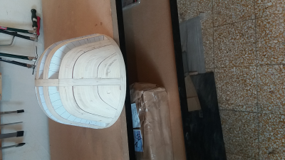

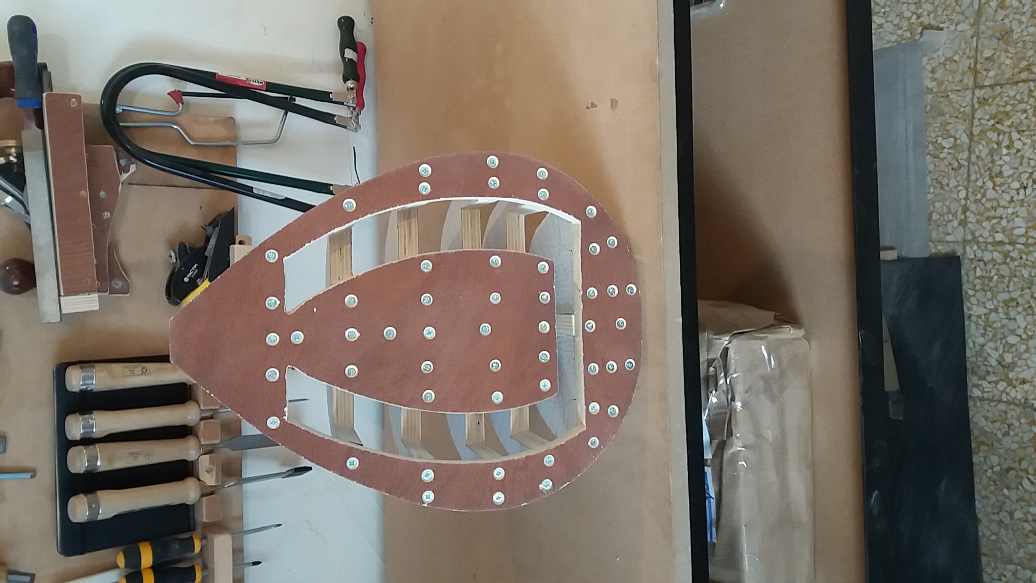

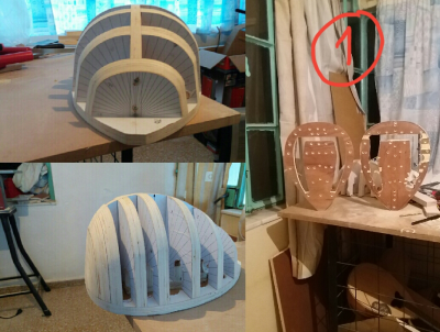

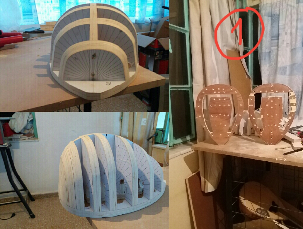

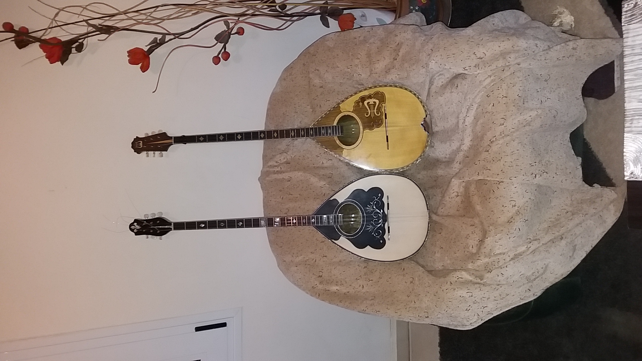

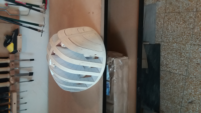

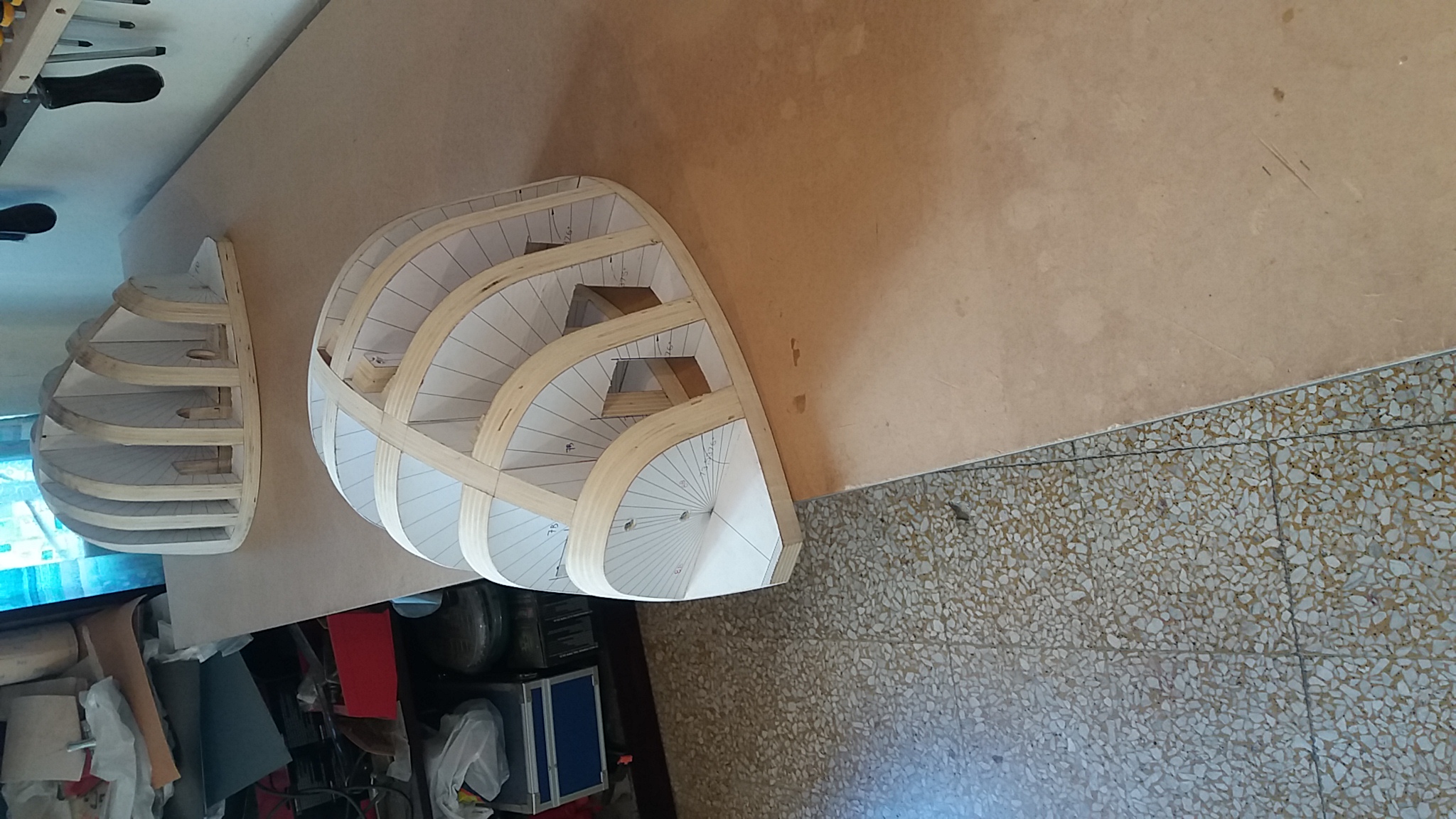

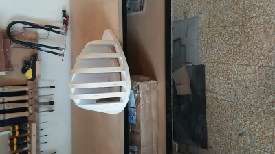

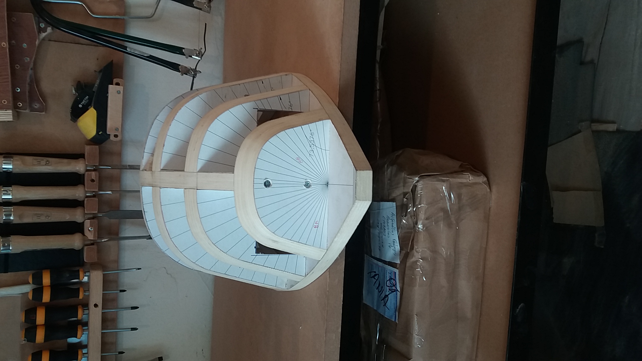

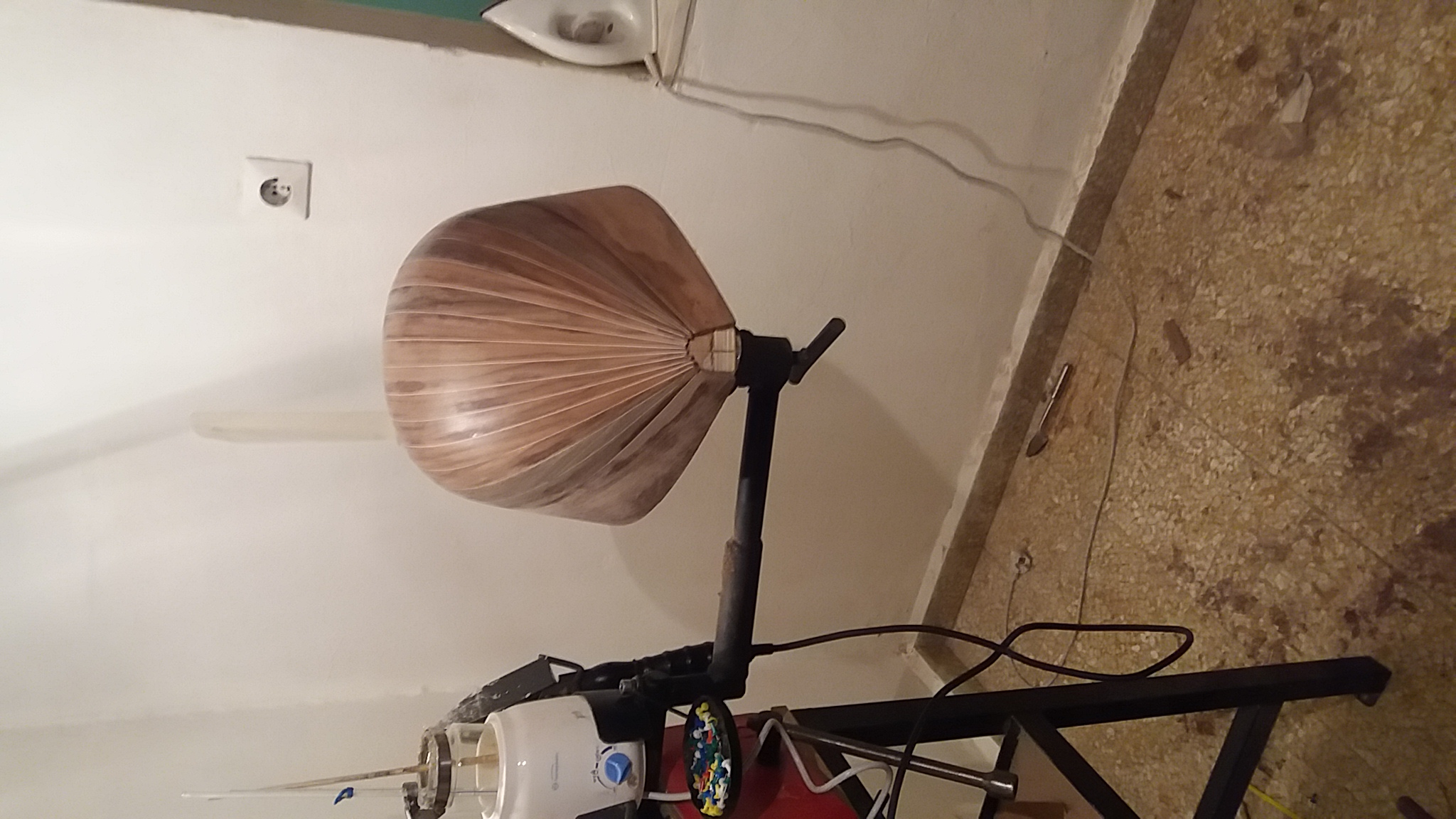

Χαιρετω την παρεα!!εδω και λιγο καιρο ασχοληθηκα με την κατασκευη ενος νεου καλουπιου και την τροποποηση του παλιου που ειχα φτιαξει λογο οτι στην περιοχη της κολατζας ειχε θεμα με την κληση και δευτερον για αισθητικους λογους.θα ηθελα να συγχαρω για αλλη μια φορα το vagges 2010 για την καταπληκτικη δουλεια που εκανε και στο νεο καλουπι και να τον ευχαριστησω που μας εδωσε τα σχεδια ωστε ο καθενας μας να μπορει να το κατασκευασει!!παρουσιαζω πρωτα το νεο καλουπι που δεν το εχω δουλεψει ακομα και δευτερον το τροποποιημενο που εφτιαξα και ενα σκαφος για να δω αν δουλευε διοτι το πηγα με το ματι χωρις σχεδια .

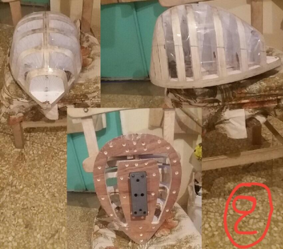

Στην φωτογραφια με το νο1 ειναι οπως ηταν παλια!αλαξα τελιος τη βαση που κραταει τους νομεις για να βγαζει πιο στρογγηλεμενο προς τη κολατζα και πιο στενο προς τον μπροστα τακο σχημα.αλαξα κλιση στην περιοχη της κολατζας και ανεβασα και τα πλαιναρια και εκανα την καμπυλη πιο πανω ωστε να μη βγαινει το σκαφος τοσο στρογγυλο.

Φίλε ksiros στο ίδιο μήκος κύματος είμασταν, τα ίδια πράγματα κάναμε! :)
Το σκάφος δείχνει πολύ καλό κι εφόσον σ´αρέσει και είχε επιτυχία  ,μπράβο σου!
Μοιάζει με το καλούπι το δικό μου, είχαμε την ίδια αισθητική!!
Συγχαρητήρια και πάλι και καλή συνέχεια!
.....την βάση που έχεις, την είχα σταμπάρει από την προηγούμενη φορά , παρα πολύ καλή!! αν επιτρέπεται από που την πήρες και πόσο στοίχισε!!

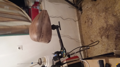

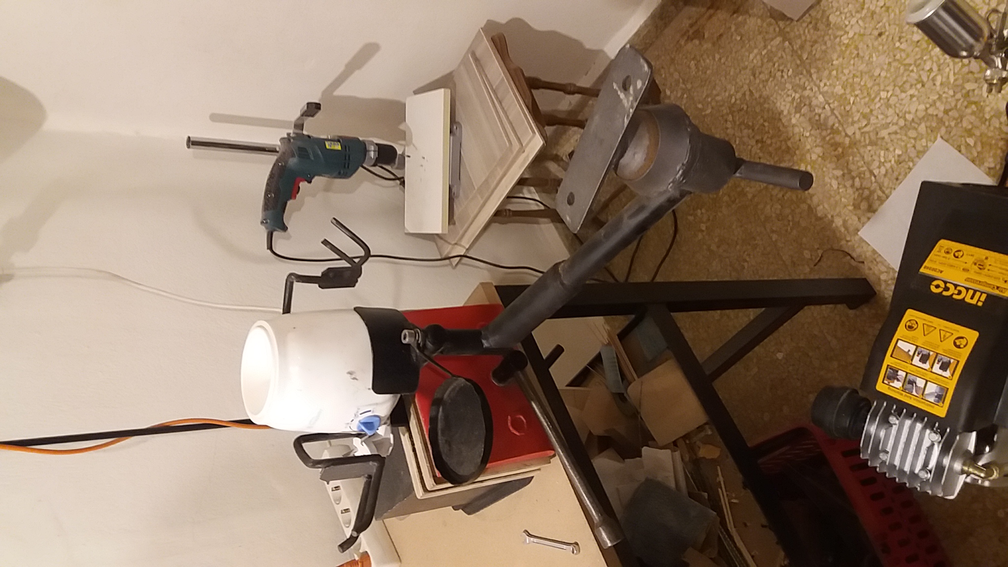

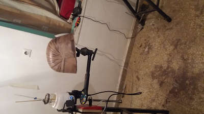

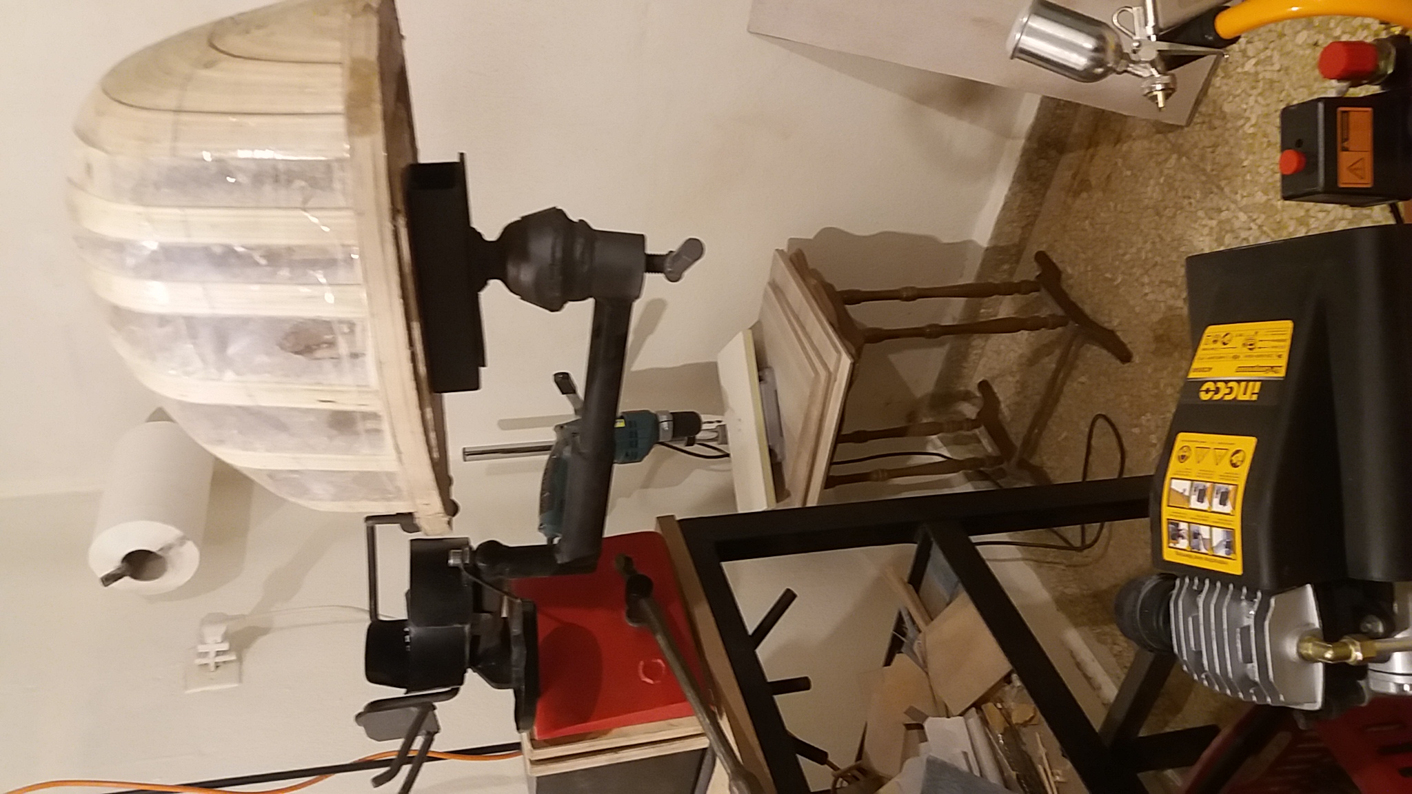

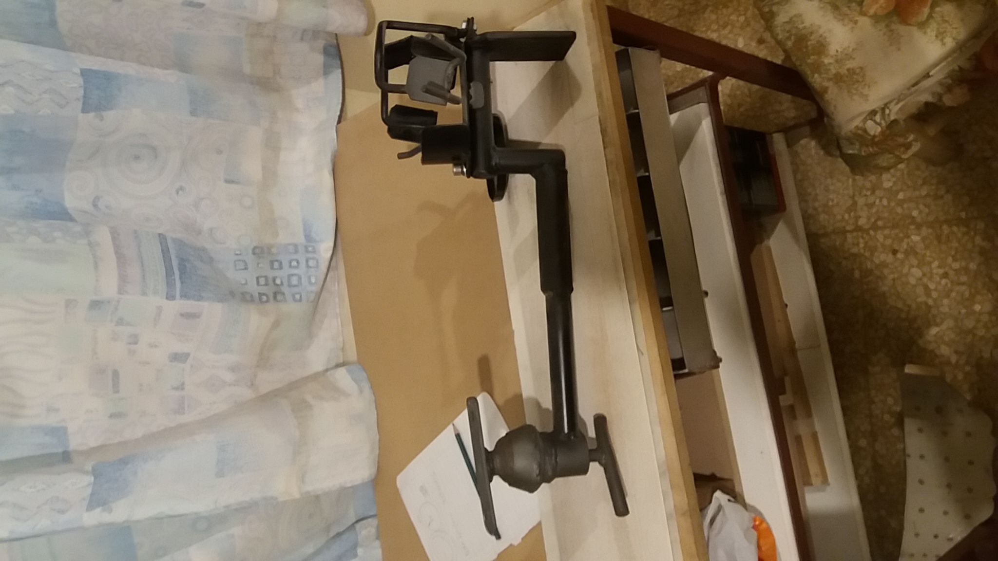

Γεια σου φιλε γιωργο!!ναι φιλε αυτο σου ειπα και εγω προχθες που ειδα το δικο σου σκαφος πως πανω κατω ιδιες μετατροπες καναμε στο καλουπι!για τα δικα μου γουστα πιστευω γινανε πιο ομορφα!

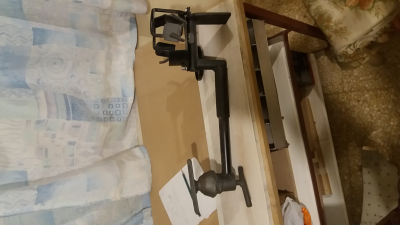

Η βαση αυτη ειναι καινουργια την εφτιαξα τωρα και δουλευει καλυτερα απο την προηγουμενη γιατι εβαλα μπιλια απο κοτσαδορο και στερεωσα πανω και μπεν μαρι και σιδερο και βολευει πολυ.αμα ασχολισε με ηλεκτροκοληση τη φτιαχνεις σχετικα ευκολα ετοιμη δε ξερω αν υπαρχη.αν θες παραπανω πληροφοριες πες μου να σου στηλω.καλη συνεχεια και σε σενα φιλε!!

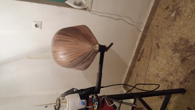

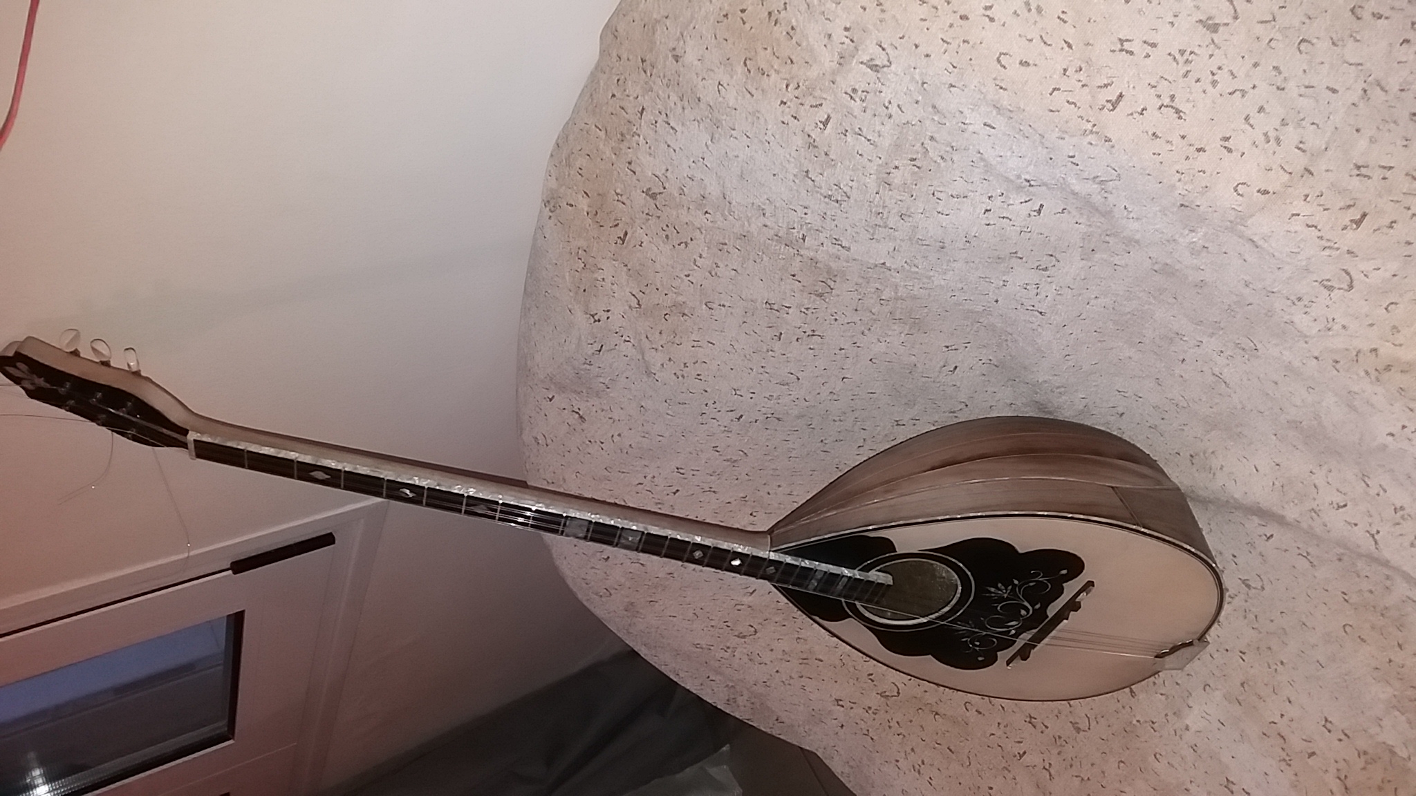

Γεια σου φιλε στελιο!!ναι στα λουστρα ειμαι!καλα φαινεται πως πηγε μολις το τελιωσω θα το παρουσιασω.

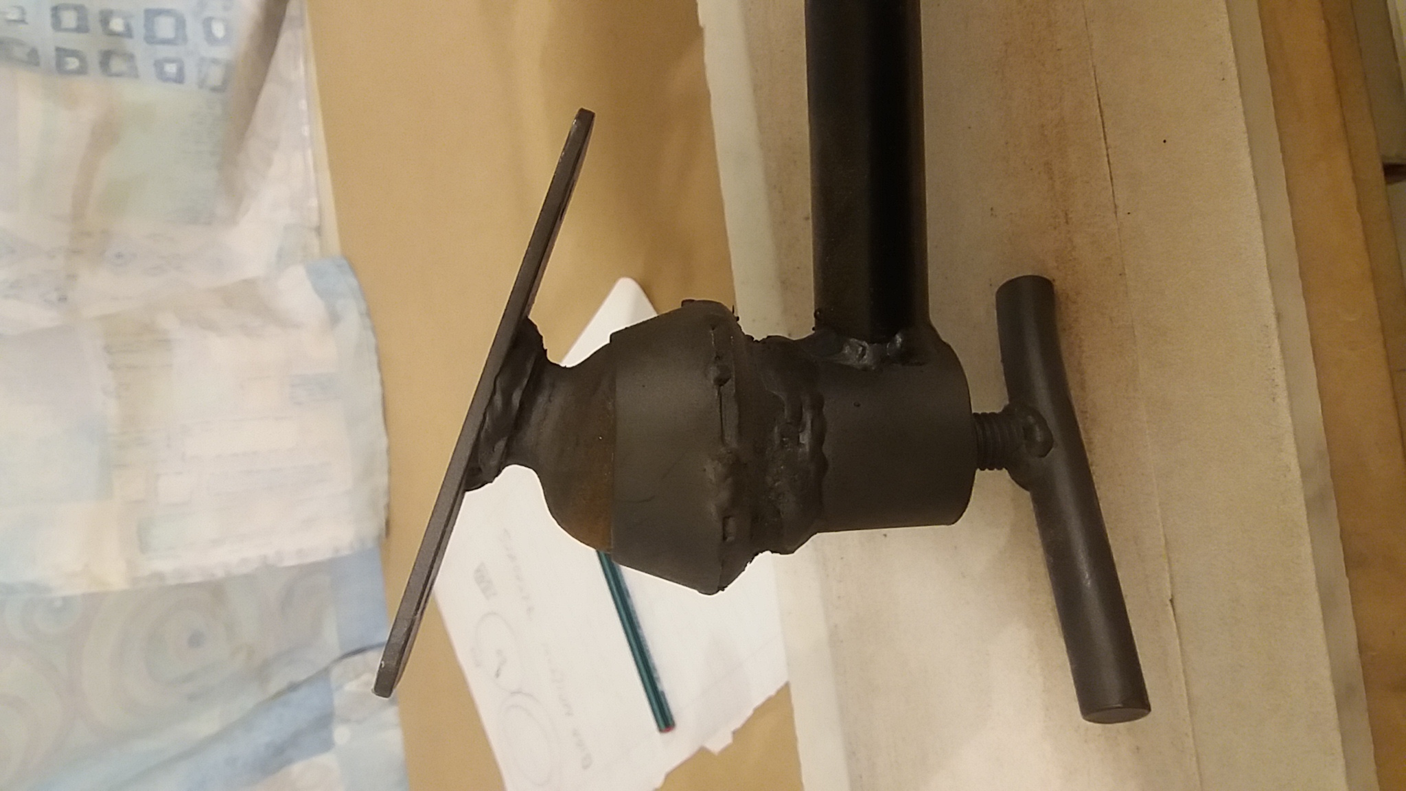

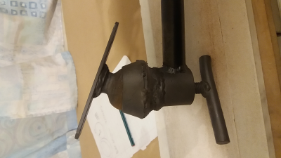

φιλε κσιρε σου ειναι ευκολο να μας βαλεις φοτο αποτην βαση κοντινες για να δουμε πωσ την εφτιαξες!!!!!!!!!!ευχαριστουμε πολυ!!!!!

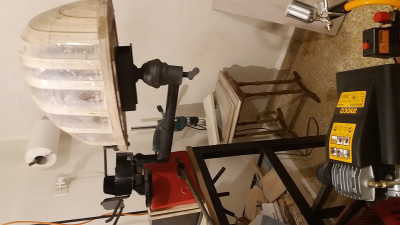

Με λουστρο νιτρου.ειχα ενα βερνιλακ 500 μπαλας και πηγα στο χρωματοπωλειο για σιλερ αλλα μου ειπε να παρω βερνιλακ προεργασειας α και β να ριξω 3 4 χερια και μετα να ριξω για τελικο το 500αρι 1 2 χερια.
Πηρα και ενα κομπρεσερακι 25λ με ενα αερογραφο αστουρο με μπεκ 1.0.τωρα κανω τα πειραματα σε ενα σαπιομπουζουκο να δω τι παιζει γιατι πρωτη φορα δουλευω πιστολι.

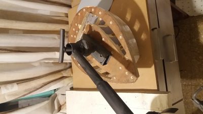

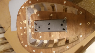

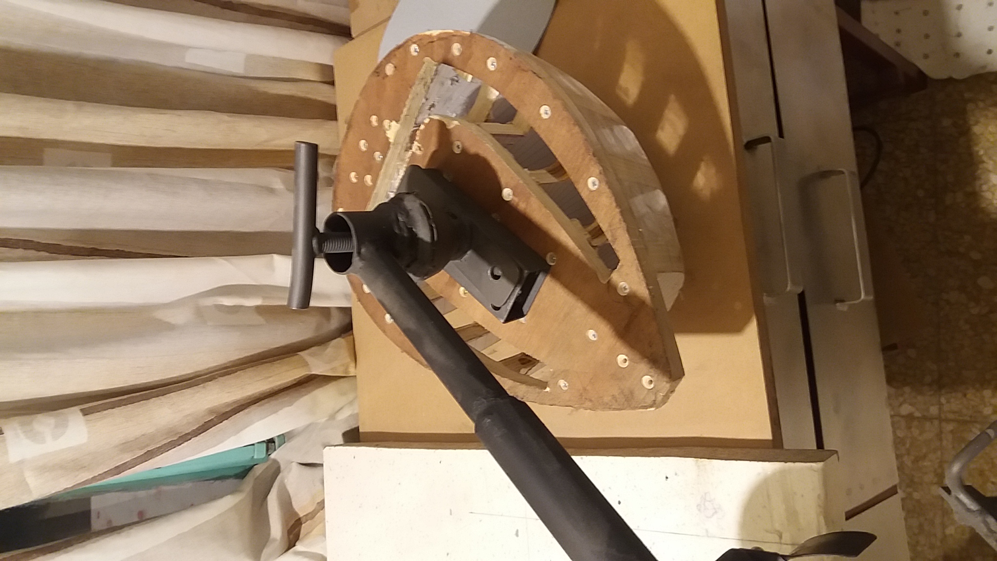

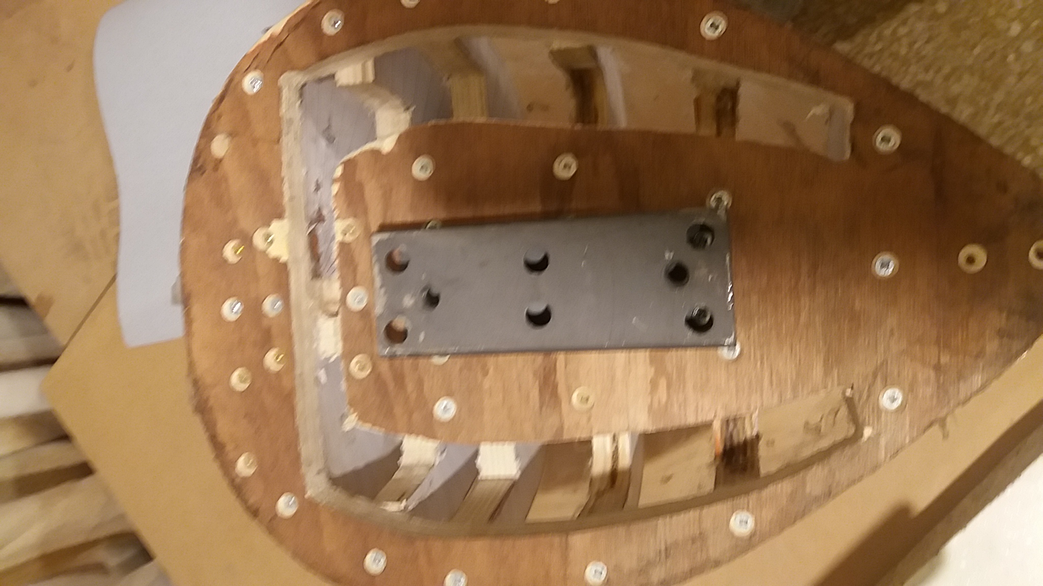

Φιλε γεο τη βαση την εφτιαξα με μια μπιλια κοτσαδορου αυτοκινητου.τα πλακακια που ειναι μεσα η μπιλια ειναι απο εξατμηση αυτοκινητου και κολησα απο κατω μια βιδα και οπως σφηγκεις μαγκονει την μπιλια.
Στο καλουπι πανω εχω φτιαξει ενα μεταλικο πλακακι που βιδωνει πανω στη βαση για να μπορεις να αλαζεις καλουπια και γενικα για να χωριζουν.
