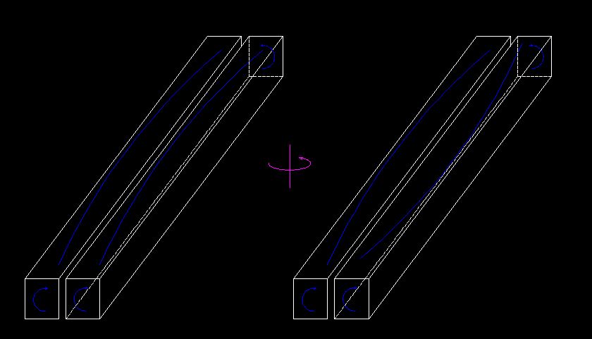

Για την κατασκευή του μάνικου χρησιμοποιούμε κόντρες από ισόβενο ξύλο που είναι κομμένομε τέτοιο τρόπο ώστε να μην διακόπτονται οι βένες του ώστε να έχει τη δυνατότερη αντοχή. Παραθέτω παρακάτω ένα σχεδιάγραμμα για το πως πρέπει να τοποθετούμε τις κόντρες.
(Ελπίζω να φαίνεται το συνημμένο)
Ιδανικά, οι κόντρες πρέπει να είναι ζευγάρια και "αδελφάκια". Να παίρνουμε ένα κομμάτι και να το κόβουμε στα δύο (αριστερό τμήμα του σχεδίου).
Στο σχήμα υποθέτω ότι το ξύλο που κόψαμε έχει τάσεις είτε συστροφής είτε κάμψης (φαίνονται με τις χρωματιστές γραμμές).
.......ότι είναι χωρισμένο κοντράρει στην πραγματικότητα........
Άμμ εδω ειναι το ερώτημα προς ποια κατεύθυνση
Γι αυτό, όταν το κόψεις στην μέση το ένα από τα δύο το γυρνάς τούμπα προς τις τις δύο κατευθύνσεις οπότε το ένα κοντράρει το άλλο και δεν παίρνει.
[/quote]
Αν περιστρέψουμε το π.χ. δεξί κομμάτι σύμφωνα με τη φορά που φαίνεται στο κέντρο, εξουδετερώνουμε τις καμπτικές τάσεις. Το ένα κομμάτι κρατά το άλλο.
Τις τάσεις συστροφής τις εξουδετερώνουμε με την κόλλα που πάει ανάμεσα ή ακόμα καλύτερα, προσθέτωντας ένα φιλέτο ενδιάμεσα.
Με την ίδα λογική μπορούμε να κολλήσουμε το κύριο ξύλο του μάνικου. Κόψιμο κατά μήκος και περιστροφή.
