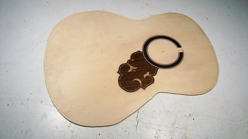

« Απάντηση #23 στις: Οκτωβρίου 09, 2017, 10:00:35 πμ »

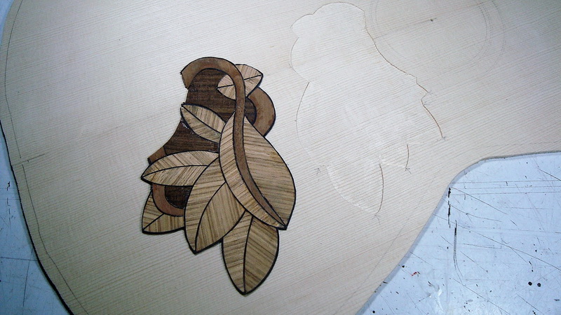

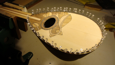

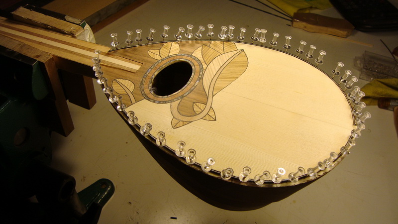

καλημέρα και καλή βδομάδα!
Περί κιθάρας το ανάγνωσμα (θα τρίβει τα χέρια του ο Στέλιος)
στο εργαστήρια γίνεται "της κιθάρας". Εκτός από δυο που έχω για επισκευή (η μία όμως είναι BLR) συμβαίνουν τα εξής:

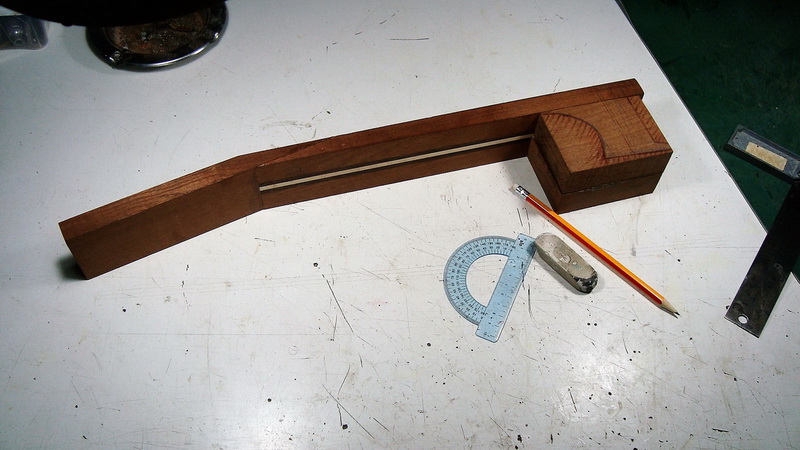

ένα κιθαρόνι στο γνωστό καλούπι
με Ισπανικό τακούνι
και φιγούρα φύλλα όπως στο μικρομπούζουκο

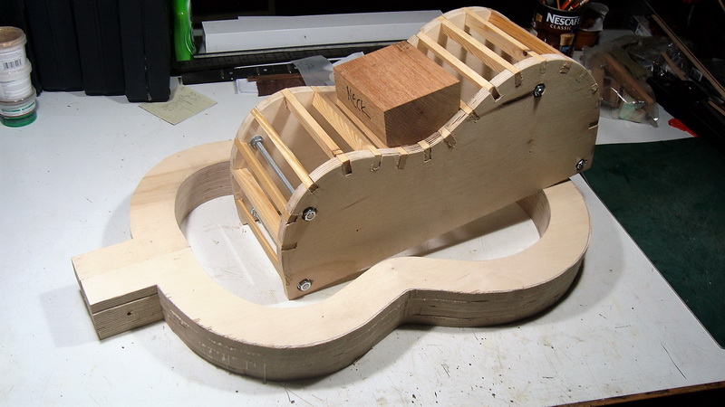

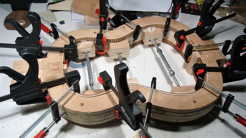

και νέο καλούπι (100% αντιγραφή, για να εξηγούμαστε) για μεγάλη κιθάρα
από το οποίο οσονούπω θα βγει μια λαϊκή
και ένα project που θα γίνει σε συνεργασία με τον Πασχάλη - αλλά λεπτομέρειες είναι πολύ νωρίς να πω, αφήνω τη φαντασία σας να οργιάσει.

« Απάντηση #24 στις: Οκτωβρίου 09, 2017, 10:21:41 πμ »
Ωραιότατες  !  Μπράβο Μάνο  !

Μολύβι, γομολάστιχα και μοιρογνωμόνιο .... Αμ! Έτσι γίνονται οι σωστές κιθάρες!!! :-*

« Απάντηση #28 στις: Οκτωβρίου 10, 2017, 12:19:58 μμ »
Ειναι φορες , που νοιωθεις γιγαντας - πιστευεις οτι μπορεις να κανεις τα παντα !... Και ειναι και στιγμες ( οπως οταν καλη ωρα παρουσιαζει κατι ο Μανος ) , που νοιωθεις ενας μικρουλης νανος  :'( ... Αχ , ρε Μανο !...
