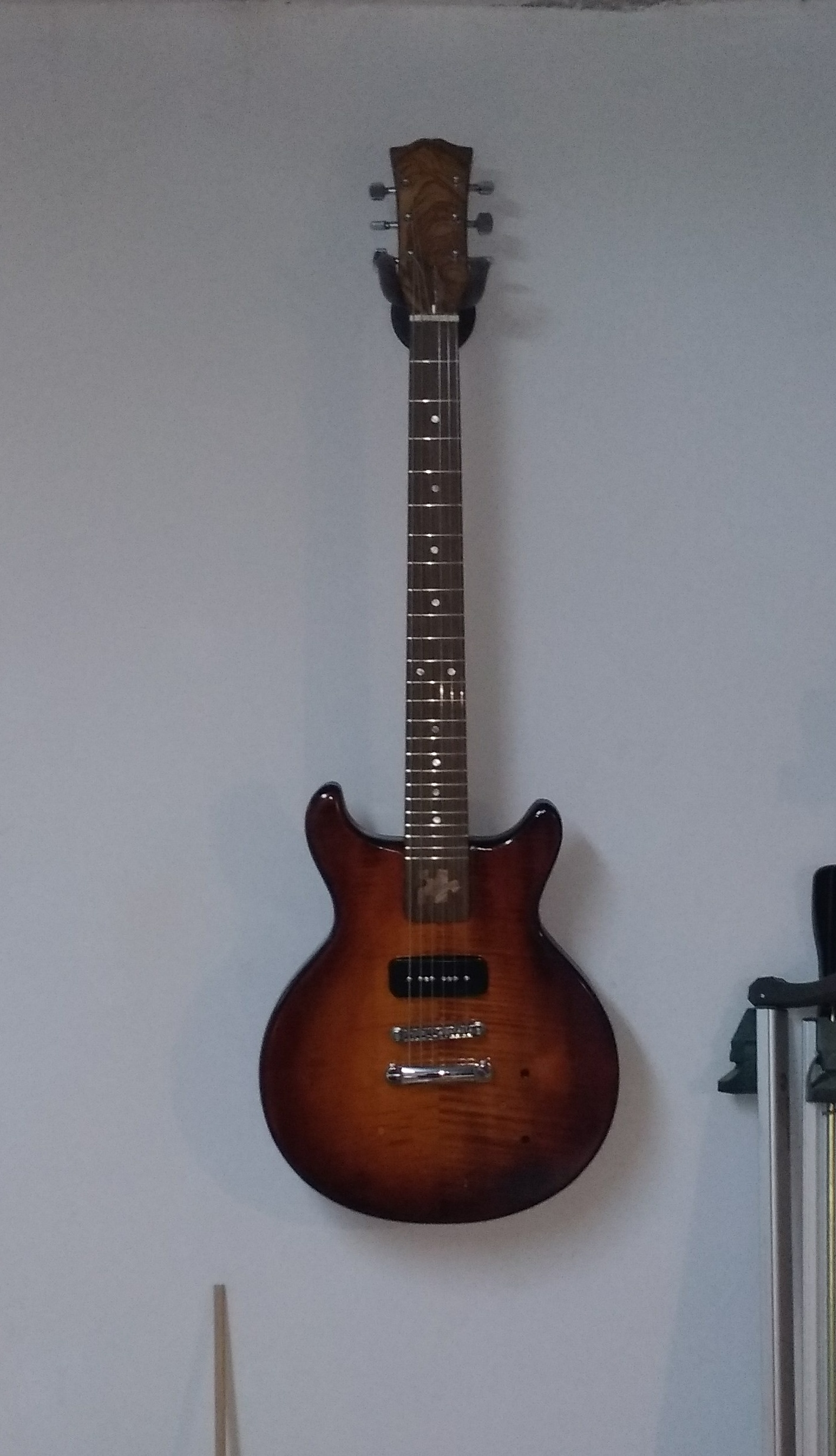

Καλημέρα..! Δεν ξερω τι ακριβώς ήθελες αρχικά να πετύχεις , αλλά είναι πανέμορφη . Εγω θα την αφηνα έτσι. Me το headstock τι θα κανεις ? Με τα ίδια χρώματα θα ηταν επισης πολυ ωραίο..
Είναι λες και έχει αρπάξει στο ψησιμο  ;D, με το Headstock σκέφτηκα και εγώ να δοκιμάσω να το κάνω ίδια χρώματα αλλά είναι άλλο ξύλο και πρέπει να κάνω δοκιμές σε ένα ρεταλι πρώτα να δω τι θα γίνει.

Καλησπέρα. Πιστεύω πως είναι ωραίο και έχει και έναν δικό του χαρακτήρα.

Ομορφη ειναι.
Αν δεν σου αρεσει το αποτελεσμα ξεκινα με συρμα κουζινας (ατσαλομαλλο) να σβηνεις την γραμμη ενωσης του σκουρου χρωματος περιμετρικα με το πιο ανοιχτο χρωμα.
Πηγαινοντας προς το κεντρο του σκαφους τριψε λιγο παραπανω.Οταν δεις οτι το σκουρο περιμετρικα ειναι ομοιομορφο,και πηγαινοντας προς τα μεσα σβηνει (blending)περασε ολη την επιφανεια με κιτρινο.

Έδωσε ο Θεός και τελείωσαν τα λουστρα στην κιθάρα έγινε μια πατάτα και έπεσε ένα εργαλείο και έκανε σημάδι θα διορθωθεί στην πορεία μιας και πρέπει να βγάλω τις χορδές ξανά για να γυρίσω την γέφυρα γιατί οι βίδες για το Intonation είναι ανάποδα.

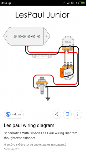

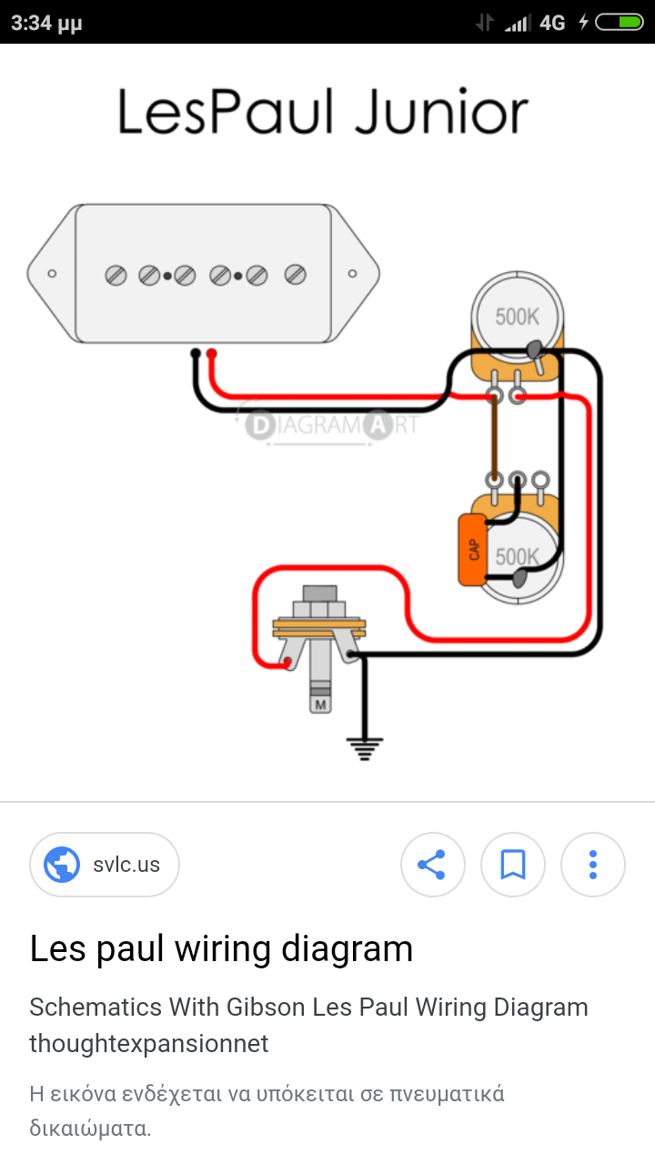

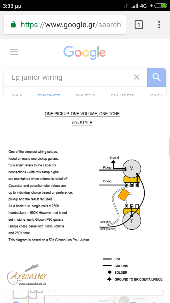

Ζητώ την βοήθεια των ηλεκτροκιθαροκατασευαστων της παρέας ή οποιουδήποτε γνωρίζει γιατί πελαγωσα με την καλωδιωση της κιθάρας, έχω αγόρασει λοιπόν ποτενσιομετρα 250Κ και 500Κ και έναν πυκνωτη 0.022uf   ψάχνοντας στο νέτ για σχηματικα έχασα την μπάλα μιας και στο θέμα των ηλεκτρονικών έχω πλήρη μεσάνυχτα.  Κρατήσα λοιπόν αυτά τα τρια που ανεβάζω, έχουν διαφορά μεταξύ τους ή είναι το ίδιο πράγμα?  Έχετε μήπως να προτείνετε κάτι άλλο?
Απ: Les paul junior double cut
« Απάντηση #42 στις: Μαρτίου 16, 2018, 09:02:39 πμ »
Για ψαξε κι εδω:/ www.seymourduncan.com/wiring-diagrams
« Απάντηση #43 στις: Μαρτίου 16, 2018, 09:16:51 πμ »
Μην πελαγώνεις άδικα οι διαφορές ειναι ελάχιστες
Προτείνω να κάνεις την δεύτερη επιλογή που ειναι ποιό κοντά στον μαγνήτη που έχεις βάλει
Μπράβο και καλόπαιχτη {music009}
