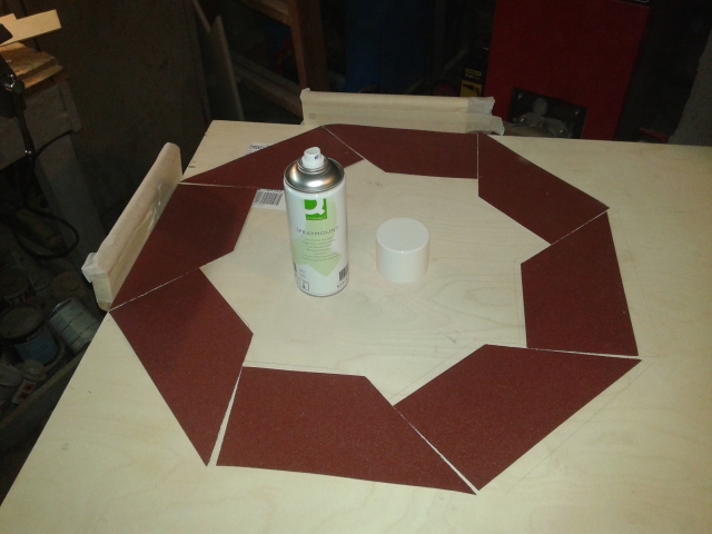

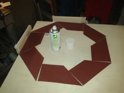

Στον δισκο με ταινια velcro και στο drumsander δεν χρειαζεται να ειναι κολημενο.το τυλιγης με αντιθετη φορα απο την κινηση του κυλινδρου και το πιανεις στην ακρη με ταινια η με ταιραπ
Πασχάλης
  • Μηνύματα: 328
Απ: Γυαλόχαρτο σε ξύλο....
« Απάντηση #6 στις: Σεπτεμβρίου 10, 2017, 05:00:24 μμ »
Χρησημοποιώ την "επανατοποθετούμενη" κόλλα σε σπρέυ από το πλαίσιο:
http://www.plaisio.gr/zografiki-diy/maketa/kola-glue/Q-Connect-Quick-Mount-400Ml-KF01071.htm
