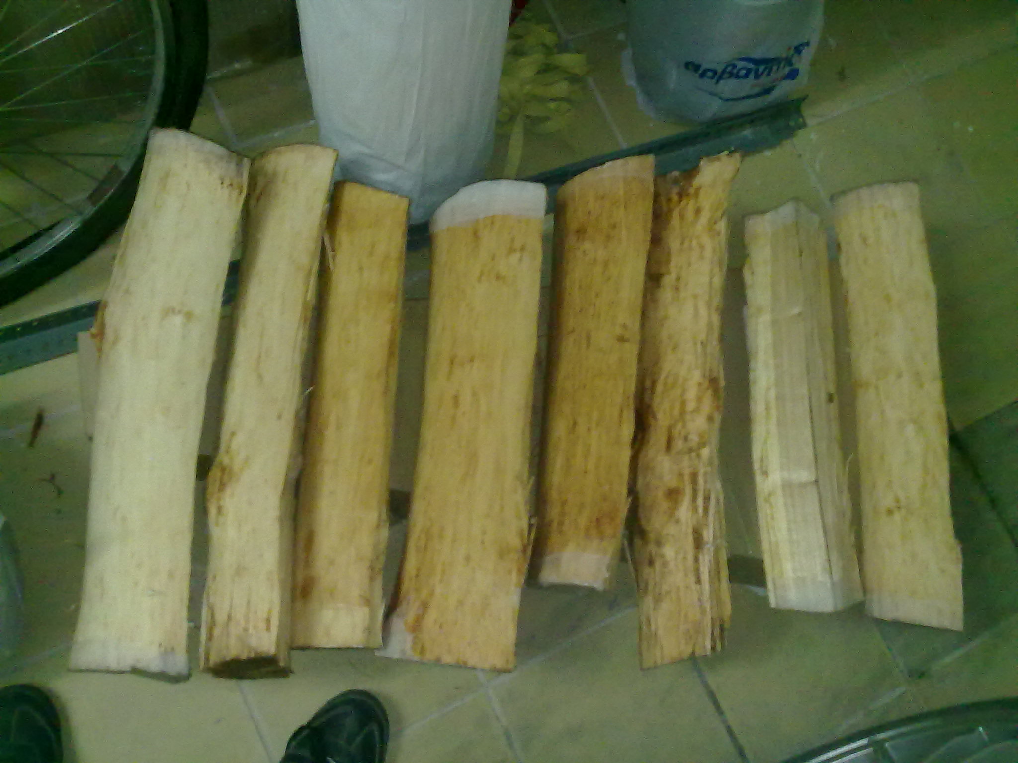

« Απάντηση #10 στις: Δεκεμβρίου 05, 2011, 10:12:53 μμ »
Εβγαλα και μια φωτογραφια για δειτε πως τα εκανα και να μου πειτε αν εχω κανει κανενα λαθος.
Απ: Κορμος κερασιας
« Απάντηση #11 στις: Δεκεμβρίου 05, 2011, 10:48:01 μμ »
Μιχάλη,
τους έσκισες τους κορμούς;
Μιχάλης
  • Μηνύματα: 16
Απ: Κορμος κερασιας
« Απάντηση #12 στις: Δεκεμβρίου 05, 2011, 10:59:33 μμ »
Ναι τους εσκισα
Δεν επρεπε?
Απ: Κορμος κερασιας
« Απάντηση #13 στις: Δεκεμβρίου 06, 2011, 08:00:04 πμ »
Όχι βεβαίως φίλε.
Έτσι μπορεί να επιταχύνεται το στέγνωμά τους αλλά για το λόγο αυτό προκαλούνται σχισμές σε σημεία που κανονικώς θα ήταν απολύτως καθαρά όπως π.χ. στην καρδιά του ξύλου.
Επίσης όταν ο κορμός στεγνώνει άσχιστος πολλές τάσεις των νερών αλληλοεξουδετερώνονται ενώ έτσι είναι πολύ πιθανό να δεις σκεβρώματα και πετσικαρίσματα που σε άσχιστο κορμό δε θα τα έβλεπες.
Τώρα άφησέ τα και ότι βγει.
