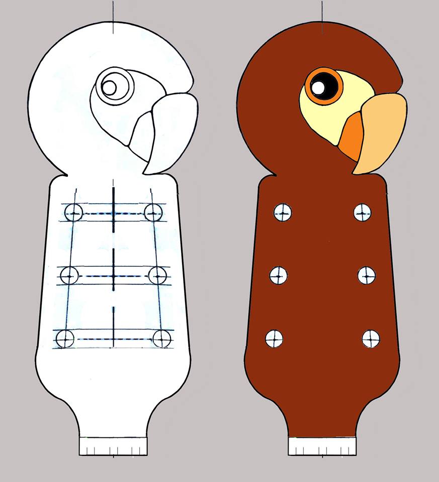

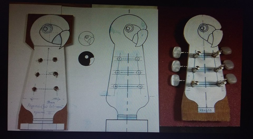

Αντε λοιπόν ,  εδώ το αρχικό σχέδιο με την πηγή προέλευσης που αναγράφεται κάτω
κι εδώ , τρια βήματα από την επιχειρούμενη σχεδιαστική προσαρμογή ...  Θα δούμε ...

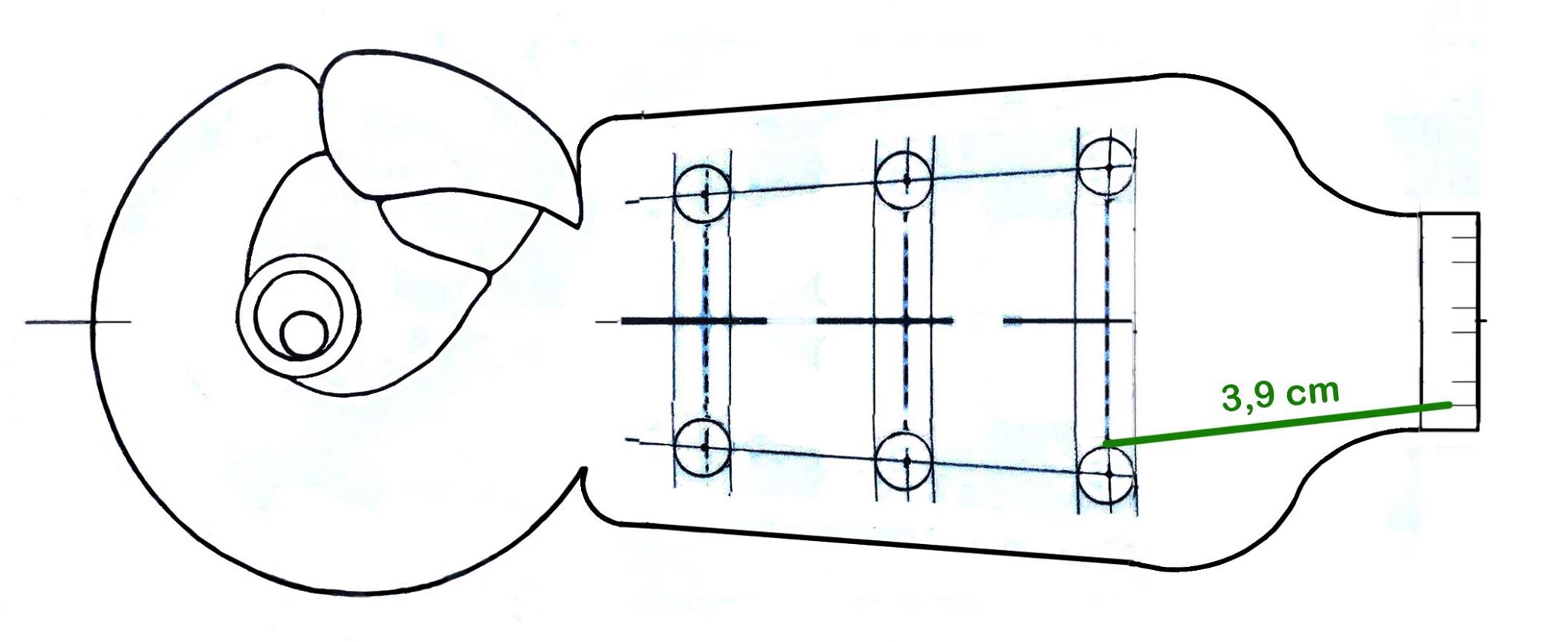

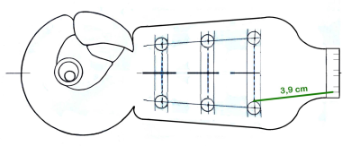

Νικόλαε , Στέλιο  σας ευχαριστώ για τις απαντήσεις  .
Στην περίπτωσή μου όμως ,  επειδή συνέβησαν    >:(   τεχνικά  παρατράγουδα  με τις κοπές  στο μάνικο και στο καράολο
και για να τα φέρω σε κάποιο λογαριασμό , διατηρώντας και την κλίμακα στα 38 εκ.  αναγκάστηκα να ξεφύγω αρκετά από το αρχικό σχέδιο .  Κάτι θα γίνει  ...
Στην ερώτηση του Γιάννη , ενδιαφέρομαι κι εγώ να μάθω για τις αποστάσεις του nut από τα
αξονάκια των κλειδιών  - αν υπάρχουν κάποια δοκιμασμένα "πρότυπα" -  (μπουζούκι , τζουράς, μπαγλαμάς)
ή έστω με κάποια μικρά όρια , που μπορούν να μας εξυπηρετούν τεχνικά και αισθητικά .

Γιάννη και Ιωσήφ , νομίζω οτι μια απόσταση μεταξύ 4,5 -5 cm απο την άκρη της ταστιέρας μέχρι το πρώτο αξονάκι είναι μέσα στα λογικά πλαίσια, κι έχει να κάνει με την αισθητική του καράολου περισσότερο. Αυτό εφαρμόζω στις κατασκευές μου. Εχω δει κάποια καράολα όπου αυτή η απόσταση είναι ας πούμε 6 εκατοστά ή λίγο μεγαλύτερη .....κάτι δεν κάθεται καλά στο μάτι.
Αν είναι μικρότερη αυτή η απόσταση, υπάρχει μερικές φορές θέμα με τα κλειδιά που μπαίνουν οριακά στο καράολο .

Είναι κάτι λιγότερο από  4 εκ . η απόσταση , στην περίπτωσή μου .
Πράγματι χρειάστηκε να "φάω" λίγο την πλάκα των κλειδιών για να μην εξέχει

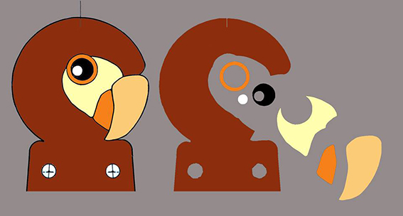

Το σχεδιάκι για τον καράολα και μια φιλόδοξη θεωρητική προσέγγιση με χρώματα ...
... πολλές οι συναρμογές ανάμεσα στα κομματάκια που θυμίζουν λίγο παζλ ...  μ αρέσει όμως και το ψάχνω ...
ελπίζω να φανερωθούν οι φωτο ...

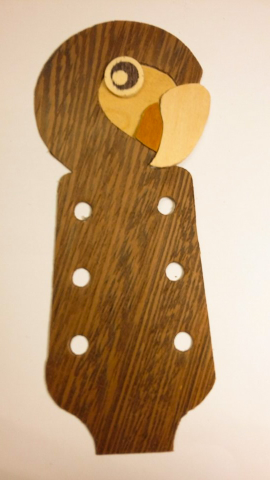

« Απάντηση #57 στις: Οκτωβρίου 01, 2017, 07:58:21 πμ »
Απ: Προτζεκτάκι ...
« Απάντηση #58 στις: Οκτωβρίου 01, 2017, 06:41:53 μμ »

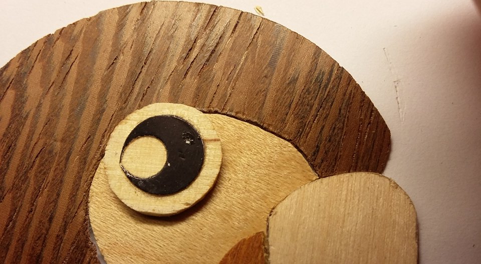

Με τούτα και μ΄εκείνα , από τη θεωρία περάσαμε στην πράξη ...
Απ: Προτζεκτάκι ...
« Απάντηση #59 στις: Οκτωβρίου 02, 2017, 06:49:01 μμ »
Μικροδιορθώσεις ,  μικροβελτιώσεις  ,  μικροχαρές  ...
