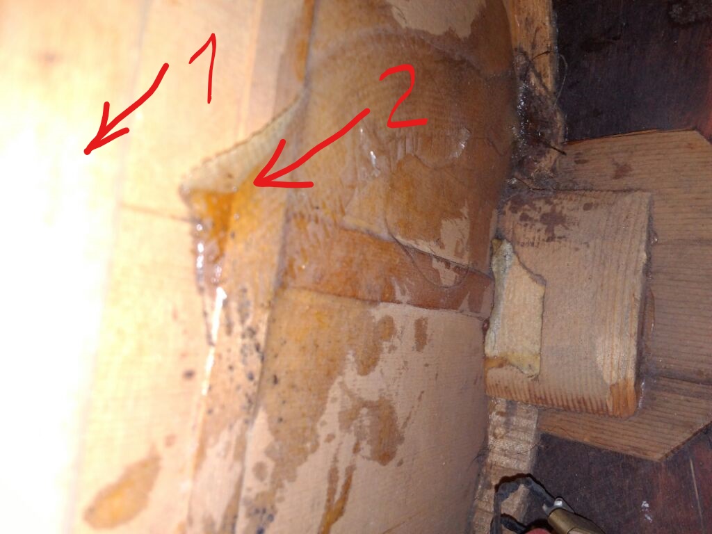

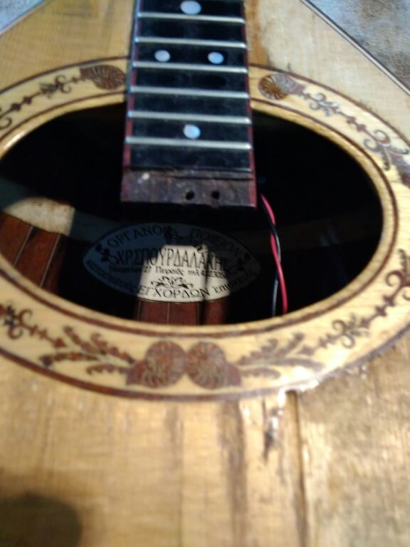

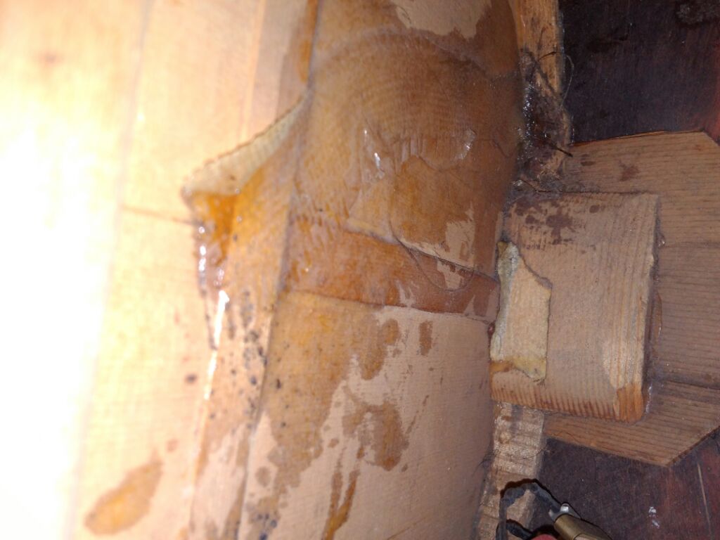

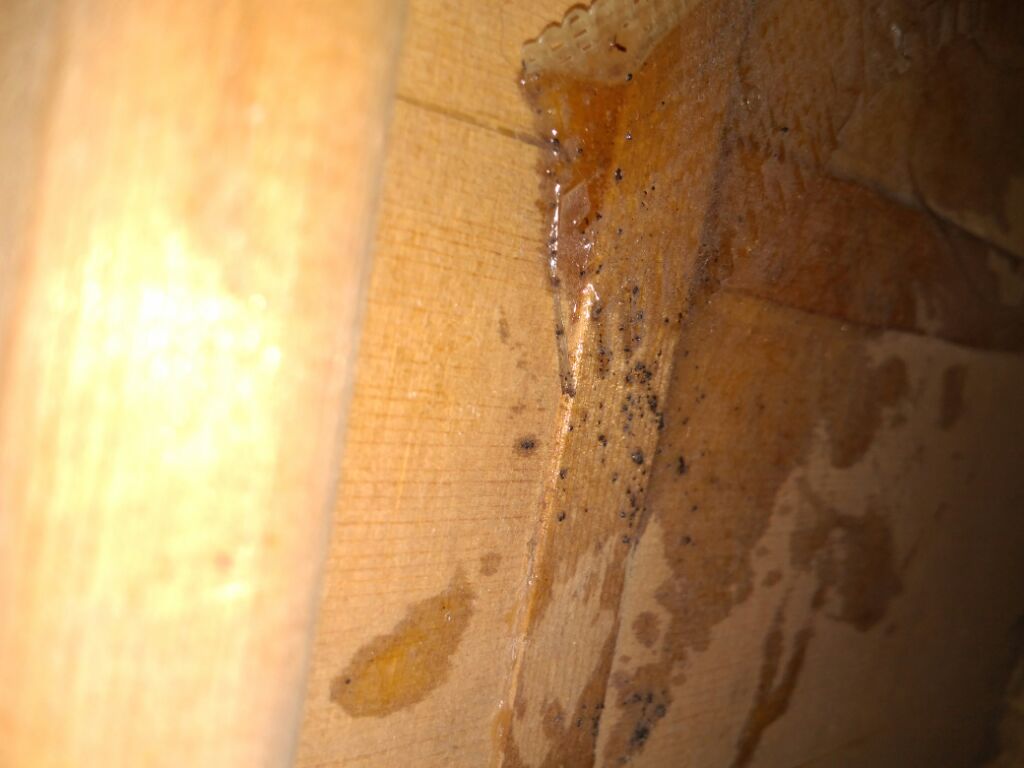

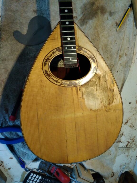

Γειά και χαρά παιδιά μετά από καιρό απραξιας λόγω καύσωνα (γαμω το καλοκαιρι)  ήρθε ένας φίλος με ένα τρίχορδο που έχει γ@)€#ει την μάνα στο καπάκι  το έχει σκάψει μάλλον με κρουστικο  >:(. Υπάρχουν βέβαια σπασίματα και στο σκάφος και στο καπακι αλλά δεν πρόκειται να κάνω τίποτα εκεί κατ'εντολή του ιδιοκτήτη γιατί για να επέμβω στα συγκεκριμένα σημεία πρέπει να βγει  το καπακι. Μιας και δεν έχει μια για επισκευή μου το φόρτωσε εμένα μαζί με το άγχος να μην το χαλάσω μιας και είναι γνωστού κατασκευαστη. Είναι όργανο 20 ετών περίπου. Στο όργανο έχει γίνει μάλλον και άλλη επισκευή αλλά δεν έχω κάμερα να βγαλω καλές φώτο από το εσωτερικό δύο που έβγαλα από το κινητό είναι αυτές που ανεβάζω. Υπήρχε στο σημείο που έχει σκαφτεί ένας καπλαμας κολλημένος με ταινία διπλής όψης(?)  οποίος είχε διαλυθεί  (ξέχασα να το βγάλω φώτο πριν αφαιρέσω τα υπολείμματα). Τι ακολουθεί λοιπόν θα ξυσω το παλιό βερνικι όσο μπορώ ποιο προσεκτικά για να μην αφαιρέσω πολύ ξύλο και θα βάλω μια φιγούρα στο σκαψιμο που έχει κάνει ο τύπος, μετά λουστραρισμα με γομαλακα  και τελος. Αναγνωρίζει κάνεις τι ξύλο είναι η ροζέτα?  Είναι κελεμπεκι η κάνω λάθος? Για να βάλω το ίδιο και στην φιγούρα.

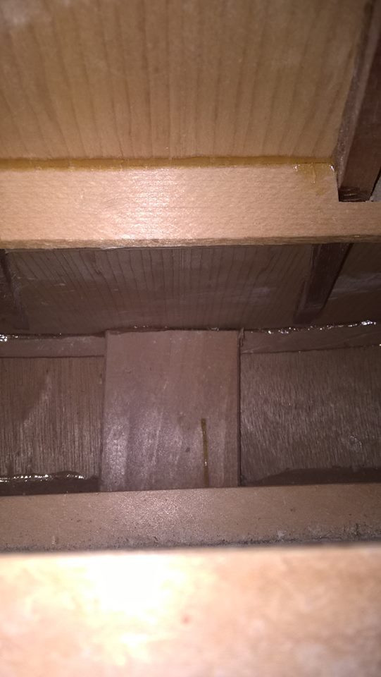

Και μια ακόμα ερώτηση, βάζοντας το χέρι απο την ηχητική οπή όσο μου το επιτρέπει η ταστιέρα είδα μόνο ένα ο ογκωδες καμάρι παίζει κάτι τέτοιο ή δεν μπορώ να βρω το δεύτερο?  Έχει κανείς δει άλλο όργανο του συγκεκριμένου κατασκευαστή  αν όντως έχει ξανακάνει κάτι τέτοιο ή μήπως είναι έργο του μάστορα που επισκευασε το καπάκι γιατί αν όντως έχει γίνει επισκευή θα έπρεπε να το ξεκολλήσει για να έχει πρόσβαση εκεί.

Για το κελεμπέκι μάλλον δύσκολο να το αναγνωρίσει κανείς από φωτογραφία, όσο καλή και να είναι δεν θα φαίνονται τα νερά.
Δεν έχεις κανένα κομμάτι να βάλεις δίπλα να το συγκρίνεις ?
Ποιό είναι το καμάρι στη φωτογραφία ?  (βλέπω δύο "κάθετα" σχήματα)

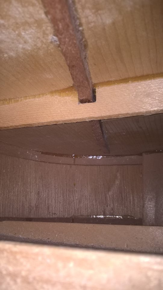

Εντύπωση μου κάνει πάντως η εικόνα του εσωτερικού: και ο "λεκές" (ταινία, απλωμένη κόλλα, κάτι άλλο ? ) και οι "προσθήκες" στον πίσω τάκο.
Για την επισκευή τυχόν σχισμών στο καπάκι (δεν βλέπω στις φωτό τα "σπασίματα" που λες), ίσως μπορεί να γίνει και χωρίς να βγάλεις το καπάκι. Αν είναι μικρού μήκους ρωγμές π.χ., μπορείς να βάλεις τοπικές ενισχύσεις ("διαμαντάκια") τραβώντας τα με χορδή από μέσα προς τα έξω (αρκεί να χωράει το χέρι στην οπή)

Καλημέρα, το ξέρω ότι είναι δύσκολο να καταλάβει κάνεις από φώτο αλλα είπα μήπως είχε δει κάποιος άλλος εδώ παρόμοιο όργανο και είχε άποψη για την ροζέτα. Το καμάρι στην φώτο είναι το 1, δυστυχώς δεν έχω κάποια κάμερα που να χωράει άνετα μέσα να βγάλω καλή φώτο αλλά έτσι όπως το είδα με το χέρι φαντάζομαι ότι πρέπει να είναι γύρω στα 10-12 χιλ πάχος και κάπου εκεί κοντά ύψος, σχεδόν τετράγωνο. Το 2 είναι περίπου στην περιοχή του καβαλαρη  από ότι μπορώ να καταλάβω στην φώτο γιατί το χέρι δεν χωράει να μπει μέσα λόγω της ταστιέρας δεν νομίζω ότι είναι καμάρι, ποιο πολύ για ενίσχυση μου μοιάζει. Ένα ακόμα σημείο που ξέχασα να αναφέρω για την ιστορία είναι η ενίσχυση της τρύπας που δεν είναι κομμάτι όπως έχω δει εδώ  στο φόρουμ να χρησιμοποιείται αλλά δύο μικρά καμάρια δεξιά αριστερά  της τρύπας. Ότι βλέπεις στις φώτο σαν κάθετες γραμμές στο καπάκι είναι ρωγμες κολλημένες από άλλη επισκευή μάλλον αλλα δυστυχώς όπως είπα δεν χώρα το χέρι για να  επέμβω και να βάλω καμία ενίσχυση όπως λες οπότε θα μείνει ως έχει.  Όταν είδα και εγώ το εσωτερικό έπαθα πλάκα, ταινία είναι γαζα?  Δεν μπορώ να καταλάβω αλλά βλέποντας τέτοια πράγματα ( όπως επίσης και την  ενίσχυση του τάκου), θεωρώ όλους εμάς εδώ στο φόρουμ ψυχαναγκαστικους  ;D

για τα καμάρια, πρώτη φορά βλέπω τέτοια διάταξη. Καμάρι πάνω στον καβαλάρη έχω δει, αλλά μόνο ένα και μεγάλο όχι, οπότε δεν μπορώ να βοηθήσω παραπάνω.

συμφωνώ με τον Μάνο. Αυτά που φαίνονται (κόλλες κ.α.) δείχνουν τσαπατσοδουλειά που λογικά δεν είναι από την αρχική κατασκευή αλλά από την επισκευή. Εκτιμώ ότι μάλλον η επισκευή έγινε χωρίς να ανοίξει το καπάκι για αυτό και οι απροσεξίες. Θα σου πρότεινα να πας μια βόλτα από τον Χρήστο τον Σπουρδαλάκη να του ρίξει μια ματιά και θα σε καθοδηγήσει καλύτερα από όλους μας, μιας και το όργανο είναι δικό του. Από όσο τον ξέρω είναι ωραίος άνθρωπος και πιστεύω θα σε βοηθήσει.
