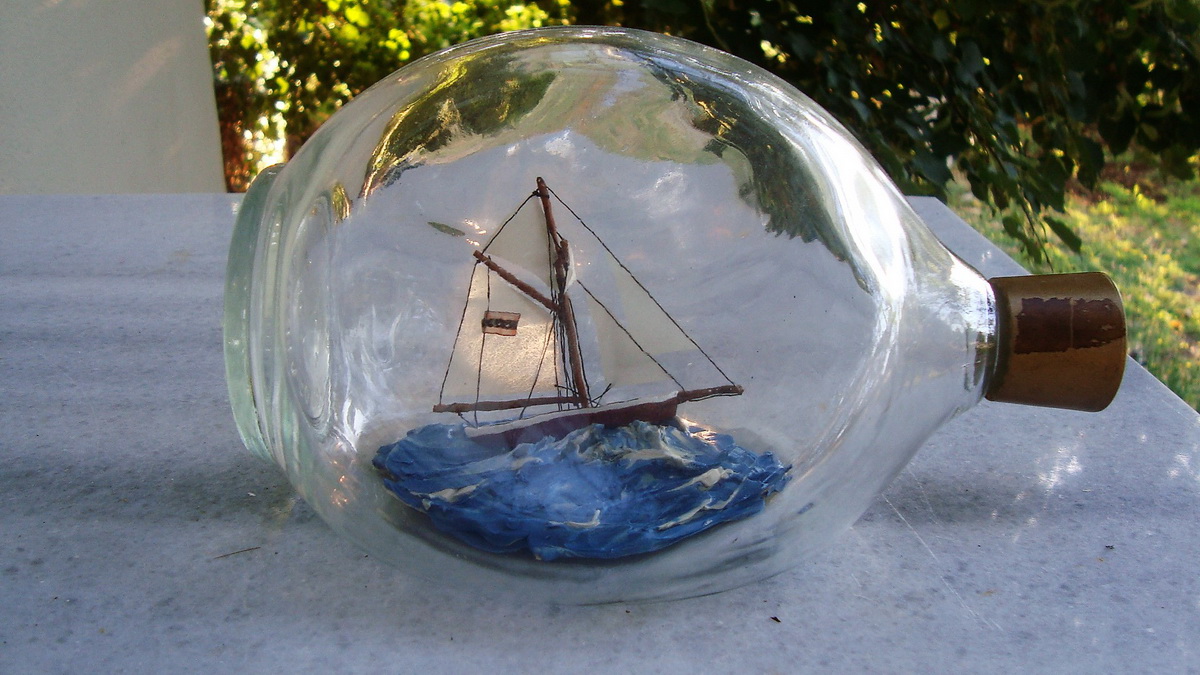

ωπ! να και οι ναυπηγοί!
μπράβο!
(τι θυμήθηκα τώρα: κάποτε έφτιαχνα καραβάκια μέσα σε μπουκάλια, νομίζω ένα έχει διασωθεί)
χα! η συνεισφορά μου στην ναυπηγική τέχνη!
μπράβο!
Μ αρέσει όπως ταξιδεύει σε τέτοια φουρτούνα !  Θαλασσομάχο σκαρί  !    :)

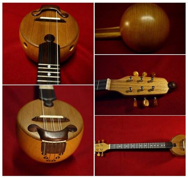

Πολύ , μα πολύ μου αρέσει αυτός ο μπαγλαμάς του Π. Καφετζόπουλου ...   :)
Υποθέτω ότι το μπράτσο συνεχίζει μέσα στο σκάφος και τερματίζει στη θέση της χορδιέρας ...
Τι να γίνεται άραγε κάτω από αυτό το στρογγυλό κέδρινο ( ; ) καπάκι ... έδωσε κλίση ( ; ) πού να τοποθέτησε, το ή τα καμάρια ( ; )
Μάλλον επιχειρώ να δείξω κάτι που απαγορεύεται ... Συγνώμη και καλημέρα να ΄χετε

Τελικά μου απάντησε ο ίδιος ο κατασκευαστής . Το κέδρινο αυτό καπάκι έχει πάχος 3 χιλιοστά και δεν έχει καμάρια !
( Ισως αυτό το ξύλινο προστατευτικό στη χορδιέρα να συγκρατεί κάπως το καπάκι από πάνω παίζοντας και το ρόλο αντεστραμμένης δοκού ... λέω γω τώρα ...   ;)  )

Καλημέρα Ιωσήφ! ....όντως ιδιαίτερος ο μπαγλαμάς!
Προσωπικά  μου κάνει εντύπωση , ότι τα νερά του σκάφους είναι κάθετα!!!
Καλημέρα ! Σωστός Γιώργο !
( Αυτό με τα κάθετα νερά , ίσως - λέω ίσως - να το έκανε από πρόθεση , για να σφηνώσει λίγο πιο δυνατά το μπράτσο που διατρέχει εσωτερικά το σκάφος )

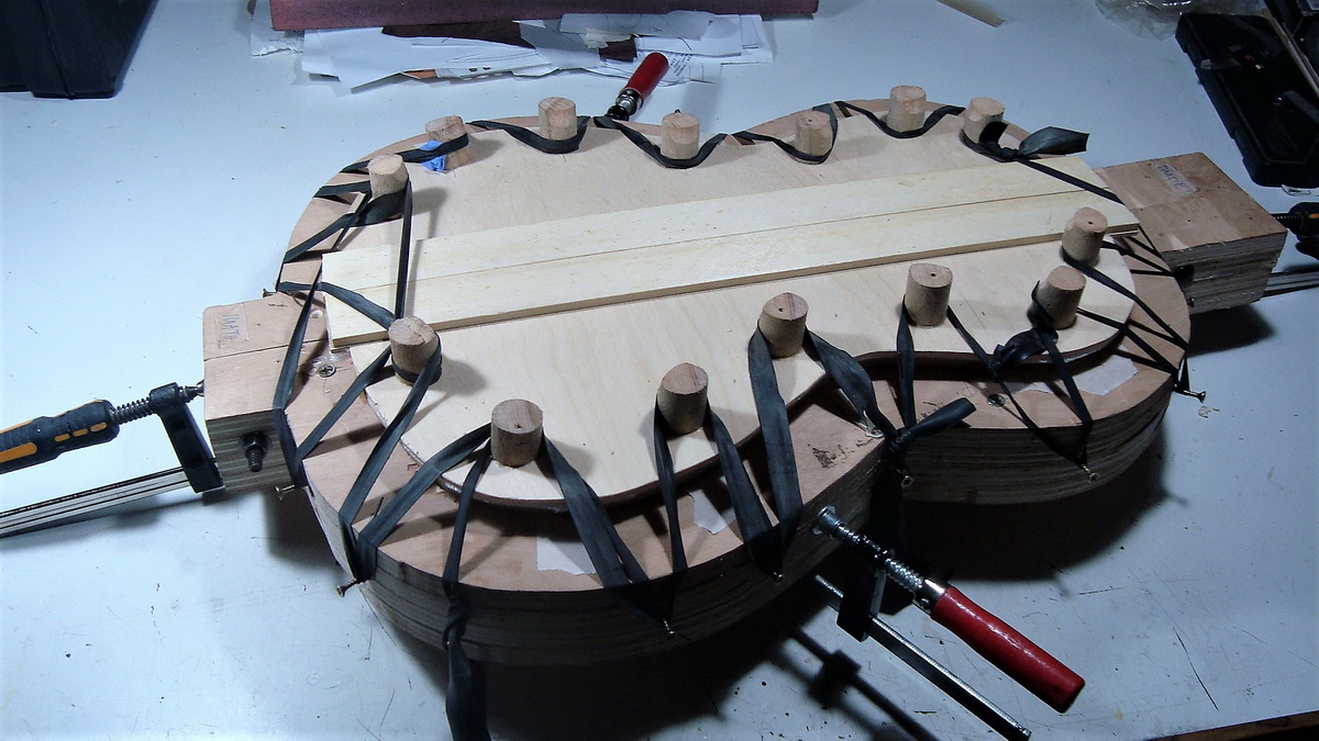

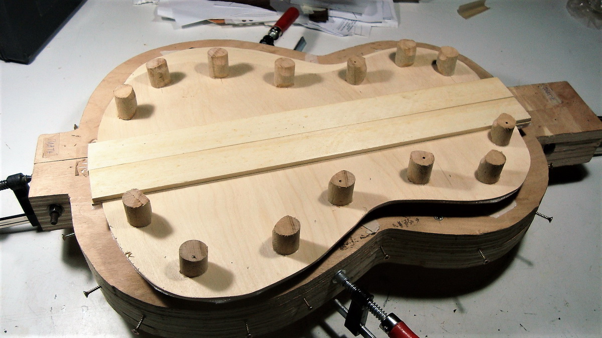

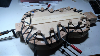

... έφτιαξα μια διάταξη για κόλλημα καπακιού / πλάτης για τις κιθάρες μου ...
μέχρι τώρα χρησιμοποιούσα λάστιχο (σαμπρέλα) κι έμοιαζε κάπως έτσι...
αλλά επειδή στο καπάκι χρησιμοποιώ ψαρόκολλα, το πρόβλημά μου ήταν πάντα ο χρόνος: η ψαρόκολλα έχει σχετικά μικρό περιθώριο και η κιθάρα μεγαλύτερη περίμετρο από του μπουζουκιού, κι έτσι δεν προλάβαινα να γυρίσω όοοοολο το λάστιχο εγκαίρως, με αποτέλεσμα να υπάρχουν κάποια σημεία που δεν είχαν κολλήσει καλά και ήθελαν δεύτερη επεξεργασία (και κυρίως μια επιπλέον μέρα)...
από παλιά ήθελα να φτιάξω τέτοιους σφιγκτήρες, που ναι μεν έχουν ακρίβεια και είναι φτηνοί και όλα τα καλά, αλλά τελικά δεν θα μου έλυναν το θέμα του χρόνου, μάλλον το αντίθετο

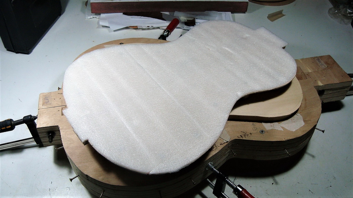

έτσι έφτιαξα κάτι πολύ απλό, ένα "ψευδοκαπάκι" από κόντρα πλακέ με κόντρες στη μια πλευρά για να πιάνει η σαμπρέλα και αφρώδες υλικό στην άλλη για να μην πληγώνεται το καπάκι / πλάτη
και το πέρασμα της σαμπρέλας γίνεται αρκετά πιο γρήγορα, τουλάχιστον τόσο που να προλαβαίνω την ψαρόκολλα, και μάλιστα άνετα.
Επίσης όπως καταλαβαίνετε χρειάζεται το μισό μήκος λάστιχου, που επίσης βοηθάει στον χρόνο (γιατί τα μεγάλα μήκη / "καρούλια" υπάρχει περίπτωση να ξεγλυστράνε ή να μπερδεύονται κτλ., πρέπει να έχεις κι αυτό κατα νου την ώρα που κολλάς).
Το κόντρα πλακέ είναι λεπτό, 2 mm για να μπορεί να καμπυλωθεί εύκολα, 2-3 εκ. πιο φαρδύ (σύνολο) από το τις διαστάσεις του "κανονικού" καπακιού. Όταν κόλλησαν οι κόντρες και το μονωτικό "έσφιξε" αρκετά, αλλά δεν υπάρχει λεπτότερο κόντρα πλακέ. Οι κόντρες είναι από σκουπόξυλο.
Το καπάκι κόλλησε τέλεια και είπα να ενημερώσω, μήπως ενδιαφέρεται κάποιος για τον τρόπο.

Εξυπνο και απλό ! Πολύ χαίρομαι !  Μπράβο Μάνο !   :)

« Απάντηση #29 στις: Ιουλίου 07, 2017, 10:39:28 πμ »
Εγω Mανο κολλησα καπακι-πλατη με τον ιδιο τροπο που κολλησα τα καμαρια. Με τα Go-Bar. Δεν ειδα προβλημα . Μαλιστα οταν μου ξεφυγε το ρουτερ και εσπασε το binding το καπακι δεν εκανε κιχ οπως ηταν κολλημενο στο kerfing.
