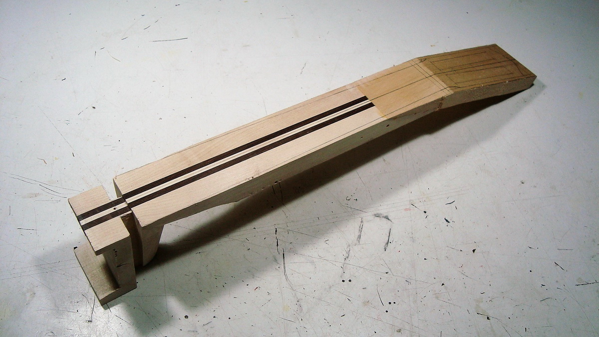

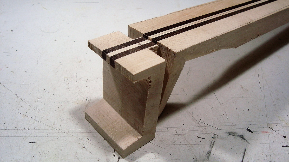

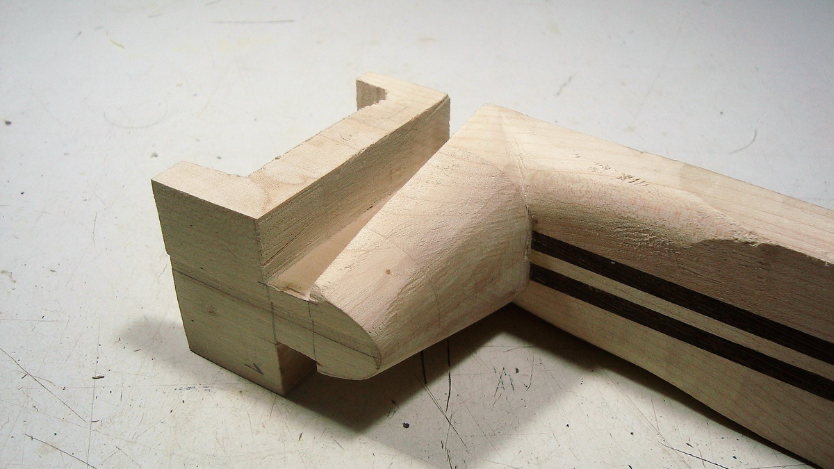

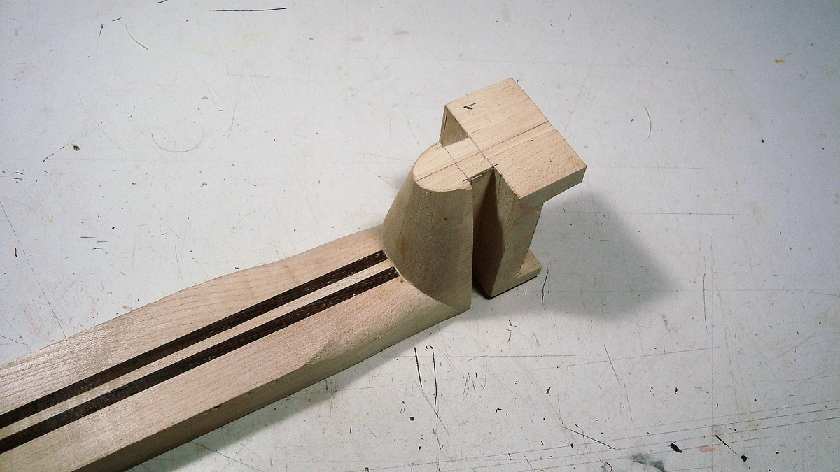

άρχισε να διακρίνεται το "Ισπανικό τακούνι"... στην αρχή ζορίστηκα αρκετά και ψιλοαπογοητεύτηκα με το αποτέλεσμα, αλλά καθώς προχωράει τα διάφορα ζητήματα λύνονται σχεδόν από μόνα τους (δεν είναι τυχαίος ο σχεδιασμός του, φαίνεται να έχει προκύψει από συμπυκνωμένη εμπειρία πολλών ετών και πολλών μαστόρων) ... και όπως και να το κάνουμε, με ροκάνι και σκαρπέλο πάντα αισθάνεσαι πιο .... "μάστορας"  ;)

Το γυρισαμε στις κιθαρες Μανο;  ;D
Δεν ηξερα τι ειναι το Ισπανικο τακουνι μεχρι που ειδα πως κατασκευαζεται μια κιθαρα και το αντιπαθησα αμεσως...
Εχω ειδικούς λόγους να χαίρομαι και να καμαρώνω !  Μπράβο Μάνο !

Εμενα παντως με περιοριζε σε αυτα που ηθελα να κανω. Ειναι παραδοσιακο, γιατι ειναι πολυ συγκεκριμενο. Οταν ειδα οτι ακομη και ο Tom Bills το γυρισε σε αλλη ενωση για ελευθερια καταλαβα οτι δεν εκανε για εμενα.
ε λογικό είναι, αυτό που σου ταιριάζει θα διαλέξεις. Αυτή ακριβώς είναι η "κολοκυθόπιττα".
Η δικιά σου κατασκευή είναι με κλίση στο καπάκι προς την ένωση, αν θυμάμαι καλά ? (δεν ξέρω πως λέγεται)

Elevated fingerboard. Με κλιση 1 μοιρα.
Πλεονεκτηματα:
Μπορεις να βαλεις την ταστιερα πριν κολλησεις το μπρατσο στο σωμα.
Να βαλεις και να διαμορφωσεις τα ταστα πριν κολληθει στο σωμα.
Αν παει κατι στραβα, δεν εχεις χτισει ολο το σωμα της κιθαρας επανω του και μπορεις , δυσκολα μεν ,να αλλαξεις μπρατσο.
Μειονεκτηματα:
Ειναι πιο δυσκολο στην κατασκευη γιατι θελει  jig με το router ή πριονοκορδελα.
Ισως ειναι πιο αδυναμη ενωση
Θελει υπομονη να φερεις με γυαλοχαρτα την τελεια εφαρμογη σωματος-μπρατσου
Για την μπυρα δυσκολο με τον μικρο αυτες τις μερες. Ειναι μεσα στη γκρινια λογω δοντιων και τον εχει πιασει μπαμπακιαση. Ουτε για κατουρημα δεν μπορω να παω

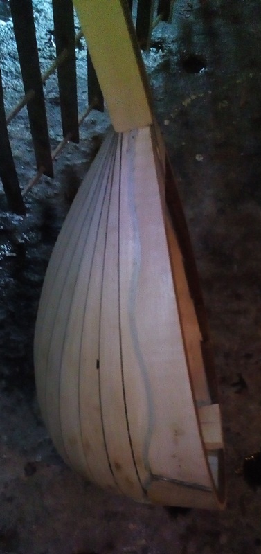

 Μάνο γιατί τόσο φαρδύ το άνοιγμα για το πλαϊνό θα βάλεις σφήνα από μέσα?

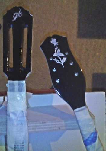

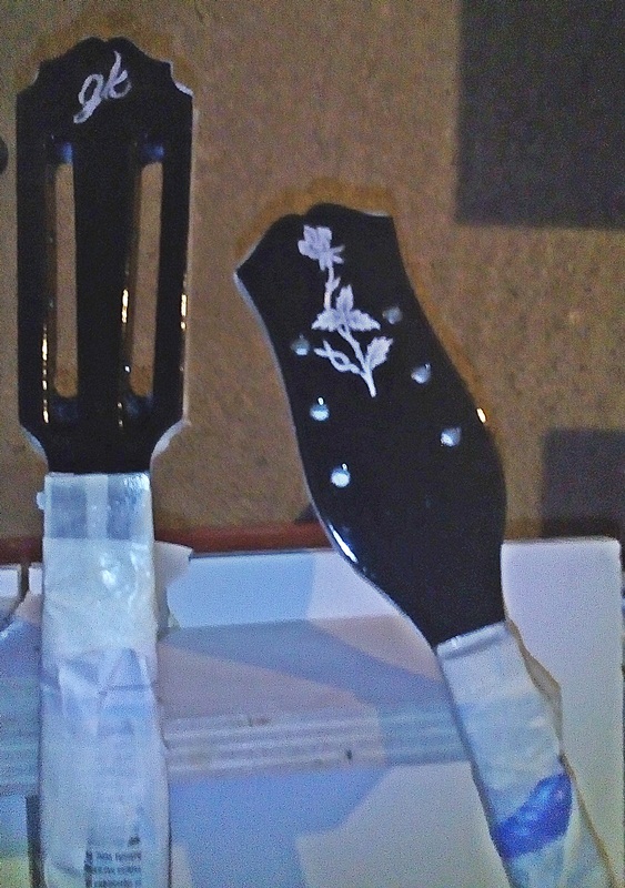

Ερχονται..... [ Invalid Attachment ]  Επισης και ενα δευτερο σκαφος απο το μεταλλικο καλουπι,που μπορω να πω πως ειναι πολυ πολυ καλυτερο απο το προηγουμενο.

........μια ερώτηση στον Γιώργο: δεν ξέρω αν με ξεγελά η φωτογραφία, αλλά  η απόσταση ζυγού μέχρι τα πρώτα κλειδιά στο τρίχορδο , δείχνει κάπως μεγάλη.  Επηρεάζει σε κάτι αυτή η απόσταση  , απ´το αν θα ήταν μικρότερη , όπως στο τετράχορδο ;
ναι, τις έχω κάνει ήδη. Στην αρχή άνοιξα τις σχισμές μόνο (έχω και φωτο παραπάνω) αλλά έκανα πατάτα: τις άνοιξα με βάση κομμάτια από τα (άτριφτα ακόμα) πλαϊνα που είχαν περισσέψει. Αφού όμως έβαλα περιμετρικό κορδόνι, το έτριψα να έρθει πρόσωπο και λέπτυναν - έστω και τόσο λίγο - τα "κανονικά' πλαϊνα, οπότε δεν εφάπτονταν καλά με τις σχισμές. Καπλαμάς δεν χωρούσε, κι έτσι αναγκαστικά έκανα σφήνες. Είναι η πιο εύκολη η εφαρμογή, το μόνο μειονέκτημα που βλέπω στις σφήνες μέχρι στιγμής, είναι ότι δεν μπορείς να ελαφρώσεις τον τάκο όσο θα μπορούσες με τα πλαϊνά "σκέτα" χωρίς αυτές. Έ, θέλουν και κόψιμο μετά το σφήνωμα αλλά δεν το θεωρώ σοβαρό χάσιμο χρόνου αυτό.
